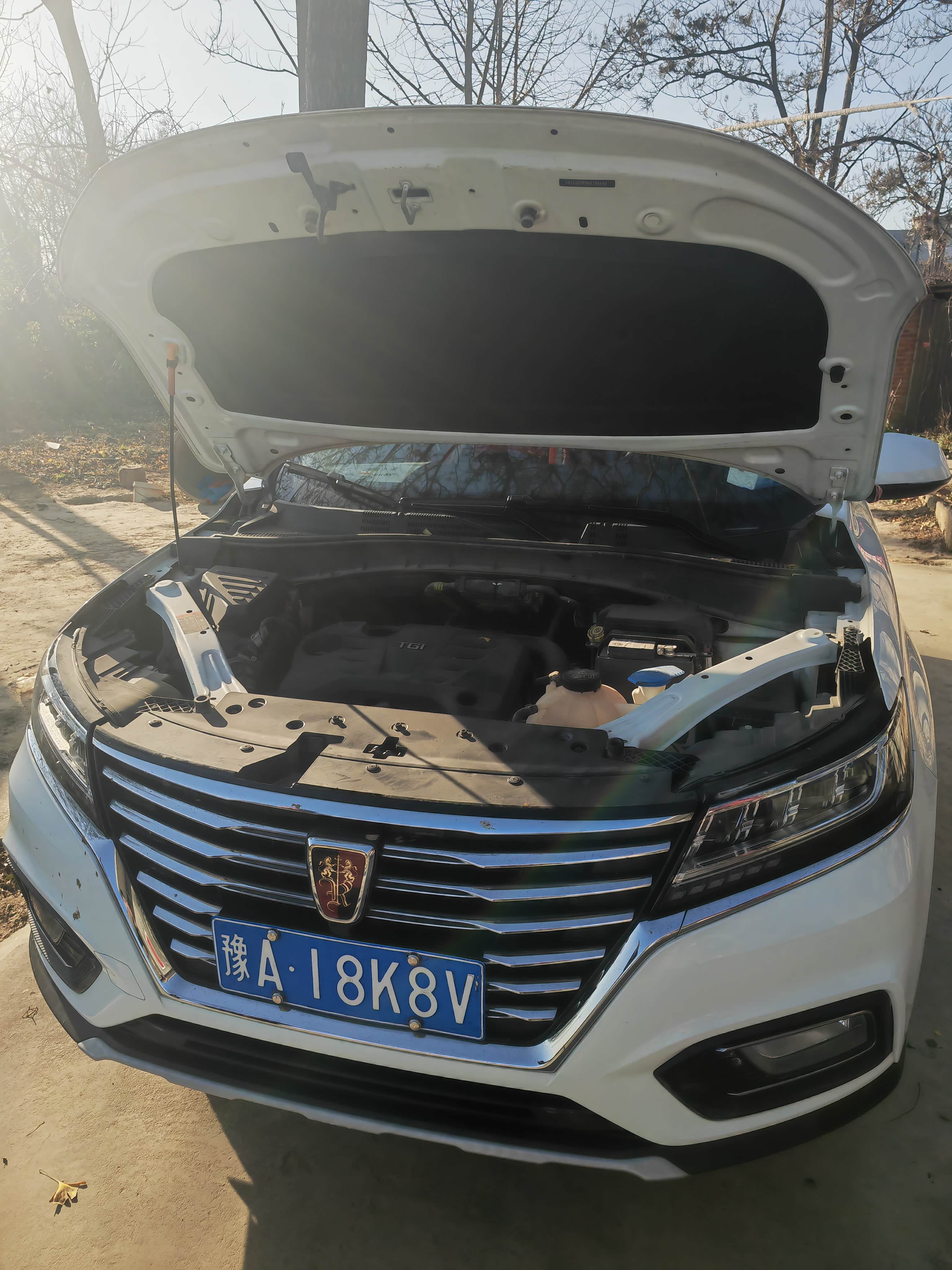

1️? 先把发动机舱盖打开,找到空气滤芯的盒子,就在发动机旁边,一个黑色的方盒子,上面有几颗卡扣固定着,用手就能掰开,并且还有几个固定螺丝!
2️?打开盒子盖就能看到里面的空气滤芯了,直接拿出来,看看脏不脏——如果全是灰尘、树叶,那就该换了;要是不太脏,拿气枪或者吹风机冷风档吹干净还能再用一阵。
3️? 新滤芯对准方向放进去,注意滤芯上有个箭头标识,要朝着进气的方向(一般是朝下或者朝发动机侧,看旧滤芯的摆放位置就行)。
4️? 扣紧所有卡扣,盖好盒子盖,齐活!整个过程三分钟,比泡碗方便面还快。

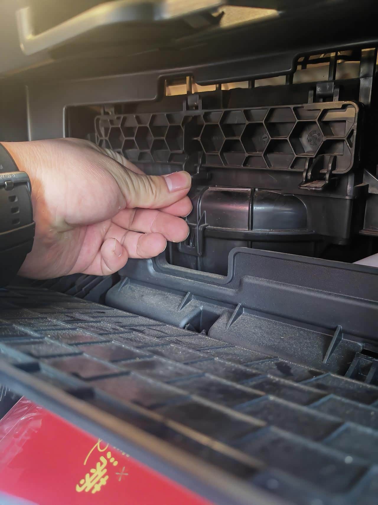

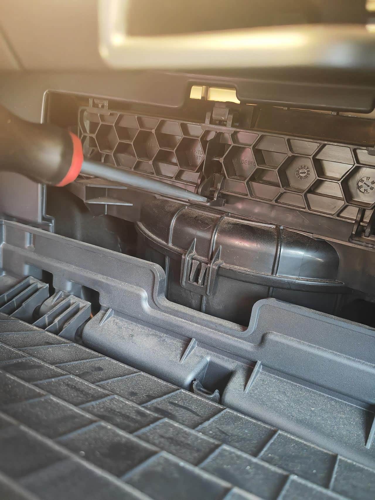

1️? 先把副驾驶手套箱两边的卡扣掰一下,把手套箱放下来,就能看到里面一个黑色的小抽屉,那就是空调滤芯的盖板。
2️? 把盖板上的卡扣掰开,抽出旧滤芯,注意旧滤芯的正反面,新滤芯要和旧的方向一致(一般滤芯上有箭头,朝着空气流动的方向,也就是朝里)。
3️?新滤芯塞进去,扣好盖板,再把手套箱复位扣紧,搞定!
4️?换完之后开空调试试,出风明显变顺畅,车里的霉味、异味直接消失,比花钱做空调清洗还管用。
