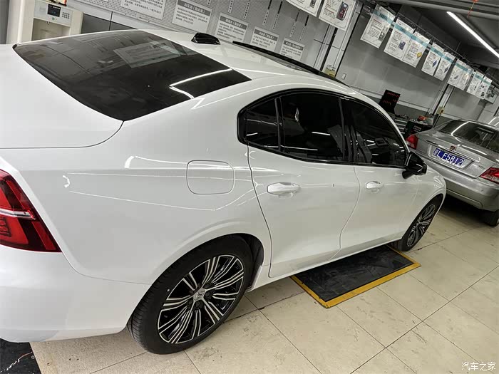

曾记否,来自石景山的马总监将他的白色智远豪华变身为豪华运动,在跑山活动中露过面。
但他觉得白色运动豪华还不够彻底:一身AJ,脚下确还是那双正装黑皮鞋。
于是乎,他冒出个想法,他也要换脚。

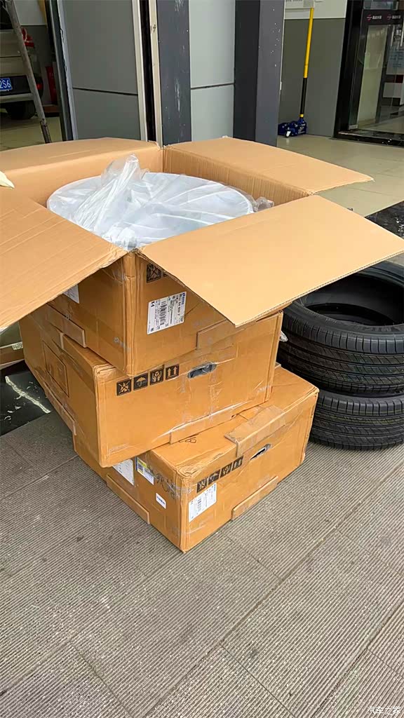

经过一番选型、定数据、出图确认,最终确定了维持原车大小的18英寸锻造轮毂,继续沿用原车的米其林浩悦4轮胎。又一番漫长的等待(春节及疫情导致工厂出货周期加长),终于迎来了他和它换脚丫子的这一天。马总监迫不及待地去德邦站点自取,并先开到施工店面准备手术。

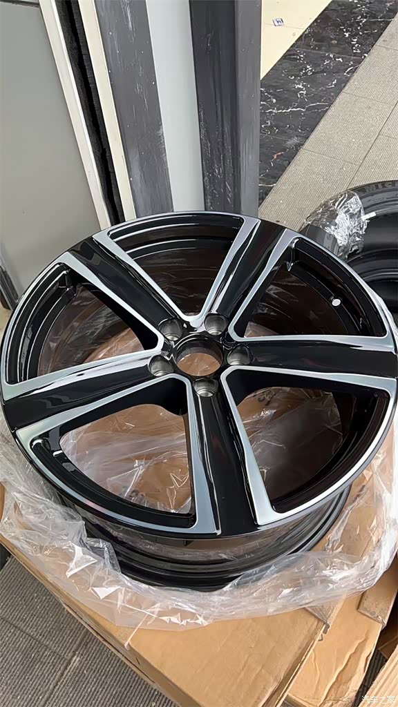

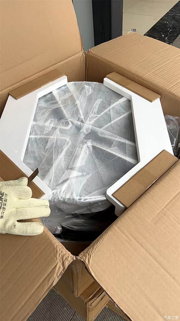

轮辋的包装还是很扎实,确保每一个轮辋都能完好无损地装车。
是它,就是它,HEICO的VOLUTION  V。
为了低调,没有选择外沿上的HEICO标志。经过初步检查,没有发现制造瑕疵和运输中的损伤。

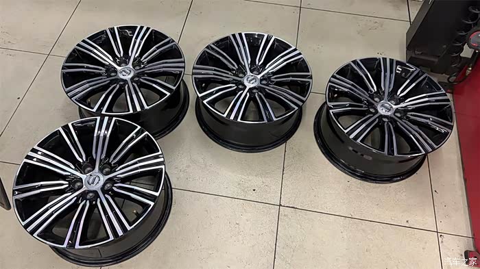

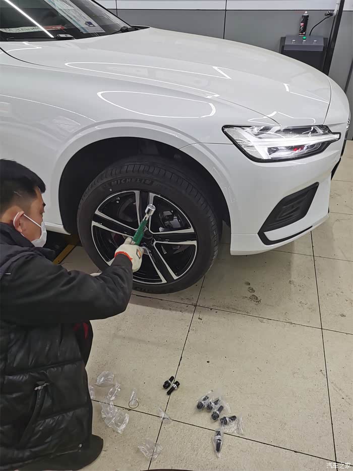

原车轮胎轮辋很快就拆下来了。正装皮鞋确实偏重商务豪华气质,后期马总监还要换刹车套件,穿皮鞋露不出来岂不是白换了。

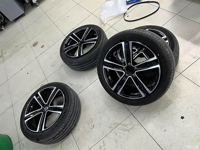

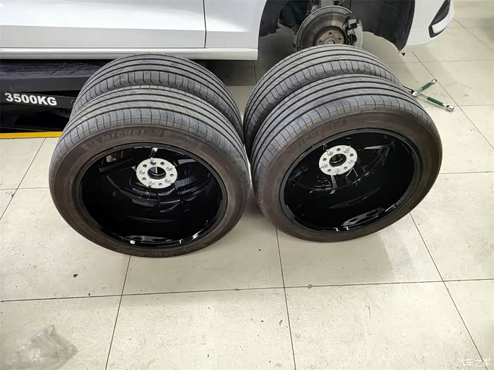

动平衡全部做到0-0

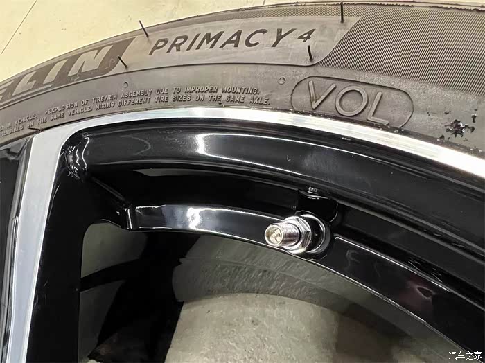

轮胎继续使用原车的米其林浩悦4,VOL是沃尔沃认证的标志。此次把气嘴也换成了泰克的金属气嘴。

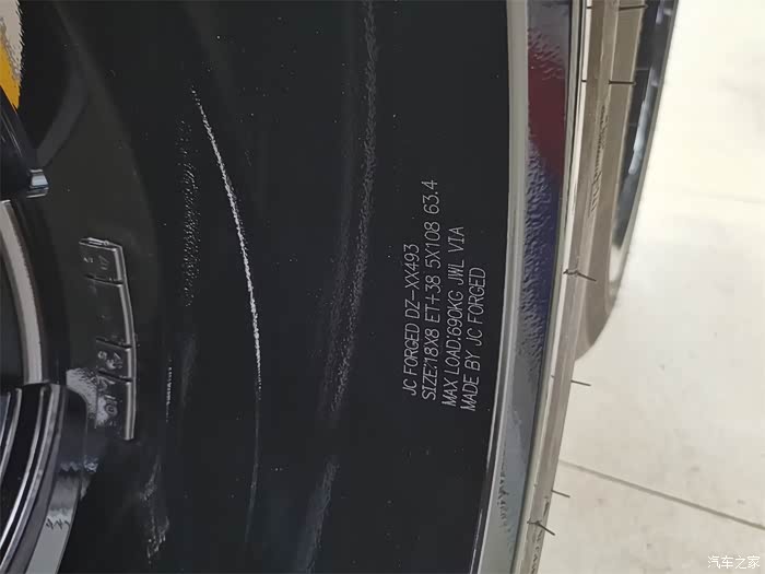

看一下轮辋内堂上刻的数据

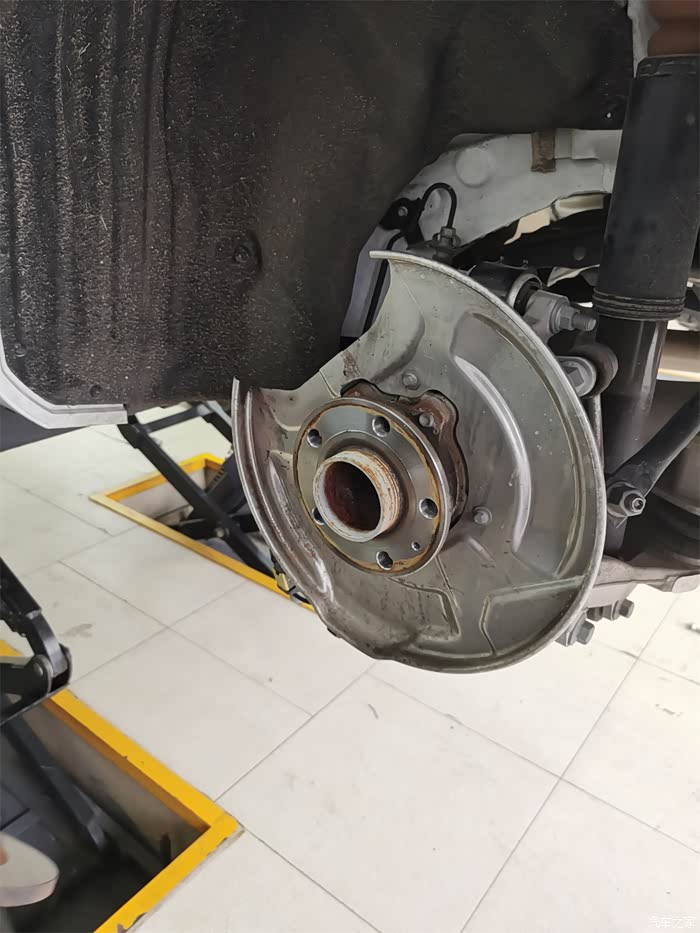

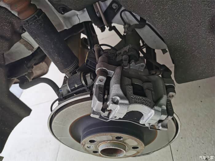

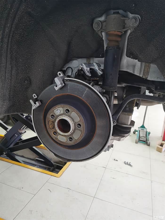

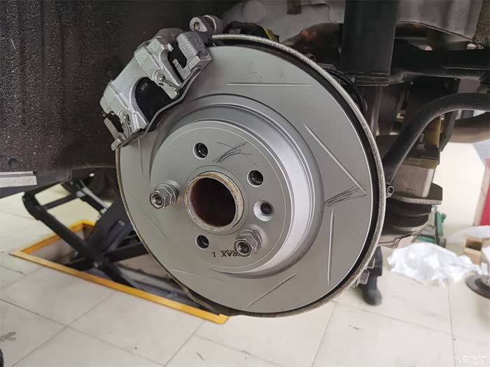

换脚之前,先把后刹车盘换掉。1是马总监后续要换前刹车套件,后刹车盘裸露的黑铸铁实在不搭,2是原计划换加大盘套件,但问了一圈都没有S60T4T5的型号,只能退而求其次,换个经过防锈处理的划线盘。

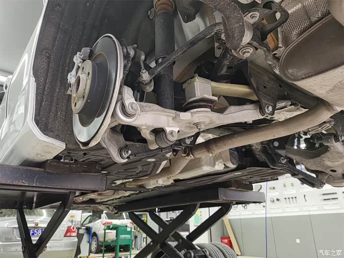

抬起来看看整个悬挂,继续探讨换后减震筒需不需要做四轮定位的世纪难题。。
原车的后刹车盘是300mm实心盘,马总监平时用车很小心仔细,一年了仍然很干净。
很容易就换上了新盘,刹车片继续使用原车的,等4w左右磨到更换,换块Dixcel的M片。

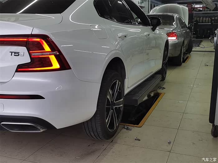

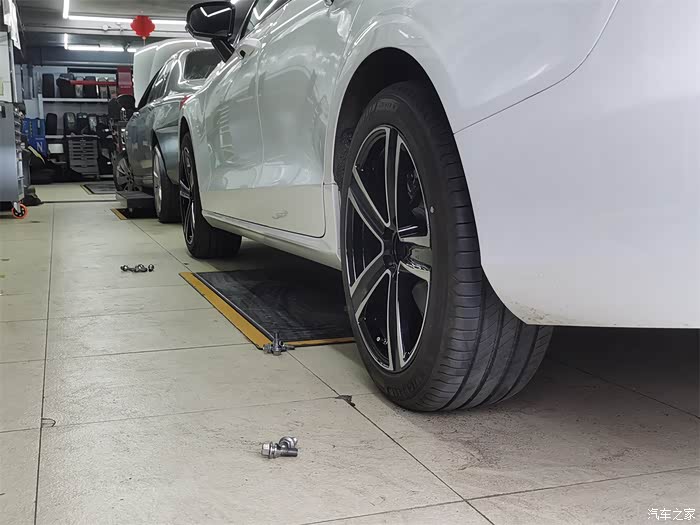

刹车盘更换完毕就可以换上新脚了。
为了配合新轮辋的黑色,同时也摆脱原车螺丝+装饰盖的累赘,马总监也选用了黑色锻钢螺丝。
20款的螺丝没有镀层,就是生铁螺丝;21款增加了镀层,看上去有光泽了。

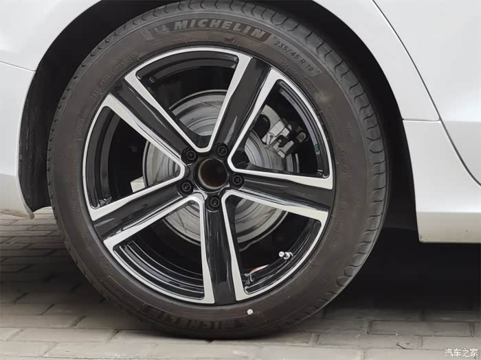

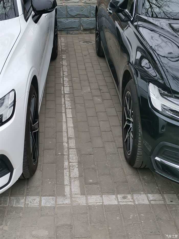

换好了新脚丫子,还要等等迟到的轮辋盖。出来跟我的奶奶绿吹会风
从室内车位倒车到外面车位,短短不到20米,就给新换的后盘开了一圈。能发现后盘最先磨掉的还是分泵活塞对着的那一条,两侧的如果不深踩刹车基本磨不到。
临近傍晚,快递小哥送来了点睛之盖,让豪华运动版S60的新脚熠熠生辉。
