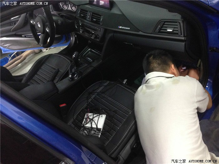

到货后,自己在淘宝买了撬棍和一些工具,内饰是自己换的,换了2小时吧。方向盘在外面换的,工时费200元,1小时。
这中间有个插曲,必须说下,方向盘到货后,只带了使用说明书,没有安装文档。第一次到4S安装,4S以不会为由不愿意装(是技师不愿意),然后到其它店,也因为没有安装文档不知道怎么接线装不了。我知道淘宝某宝马改装比较知名的商家会装这个,于是求助,它先告诉我重庆有能装的合作店,1600元安装费,我说1600元能便宜不?他说不少,然后过一会儿告诉我说,老板说了,凡是不在我们家买的一律不安装。我说你看我图便宜海淘的,帮个忙吧,但是人家就是不帮你这个忙,说白了也没啥技术含量,无非是他有一份安装文档吧,但是人家就是不帮你。老实说,我觉得很锤子。然后我知道论坛老郭是好人,找他帮过好几次了,马上打电话问他会不会这个,第一次打电话老郭人真不错,态度很好,但是遗憾的告诉我他真没装过,不会,会的话绝对帮我。没办法了,又在本地车友群求帮助,一位本地车友十分热心,马上开车来找到我给我想办法,不过最后也因为各种原因没装上。当天晚上,我找了一个宝马中国的朋友,请他帮忙要到这个方向盘的安装文档,第二天,他发给了我1代到2代有3种方向盘的安装文档(英文),然后我自己翻译打印出来,带到店里指导工人安装(因为翻译的时候我已经全看会了),200元,1小时安装完。

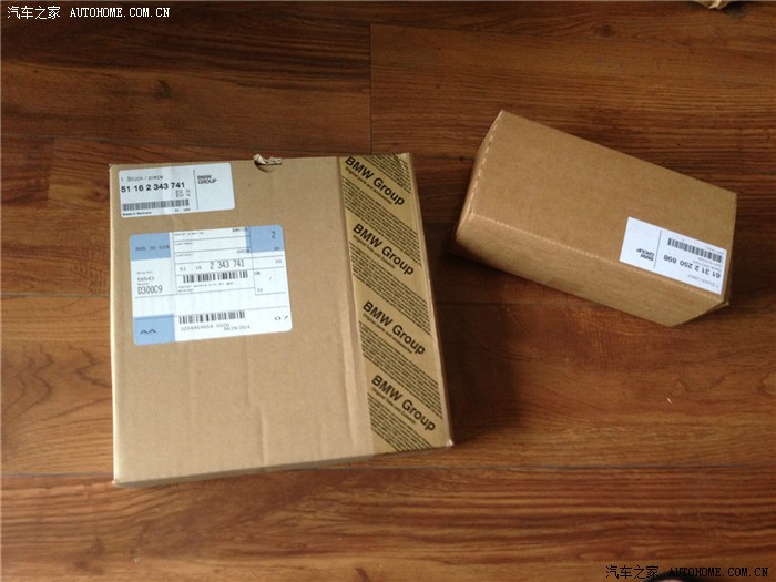

2、到重庆我收到货,EMS包装还是有一点被折磨的样子,长方型放内饰7件套的箱子大家对比在美国的样子就知道它经历了什么。

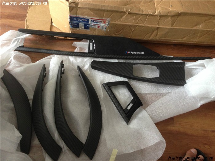

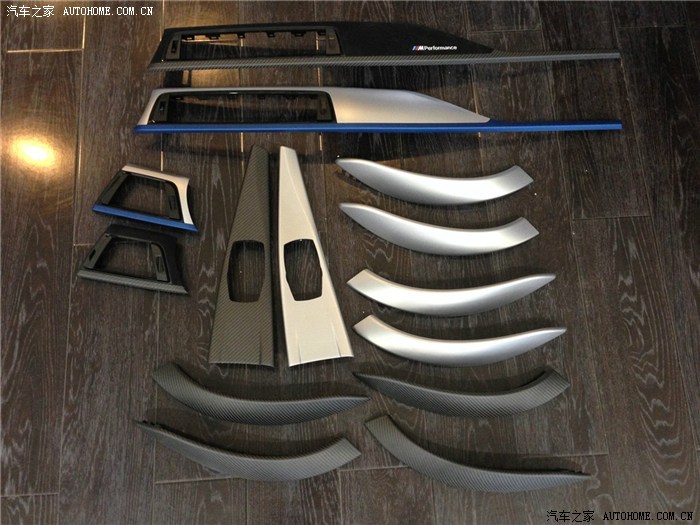

3、内饰拆包

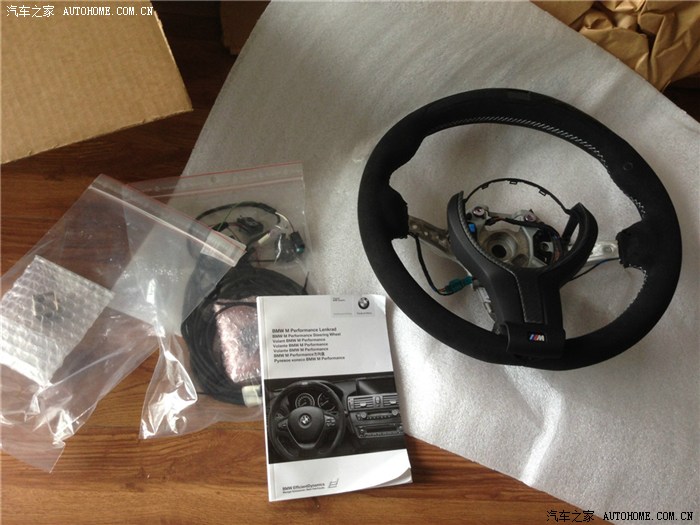

4、方向盘拆包,方向盘、盖板、线束、说明书。

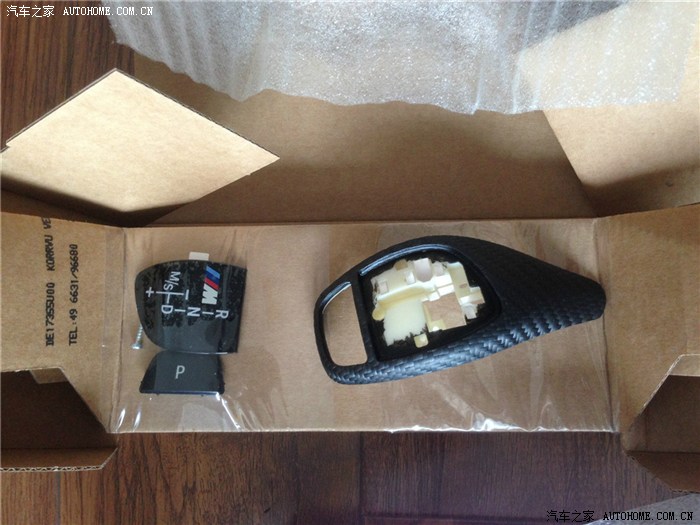

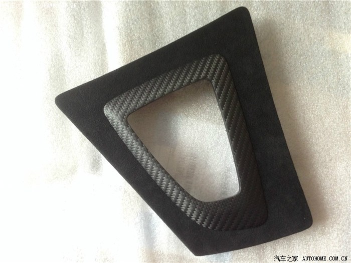

5、档把和档把座
6、档把
7、档把座

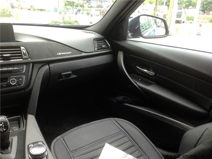

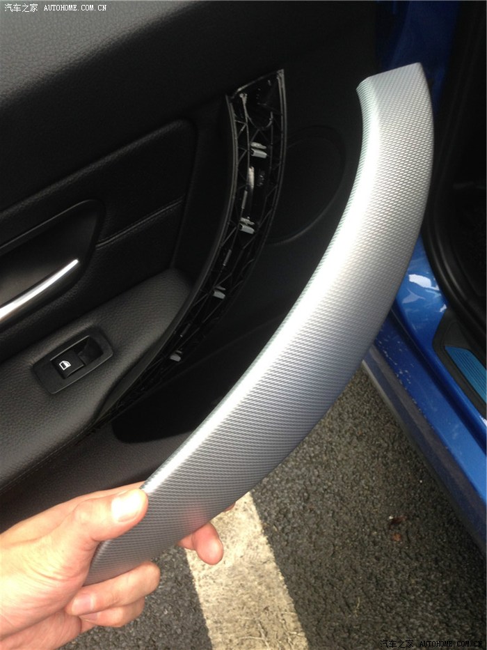

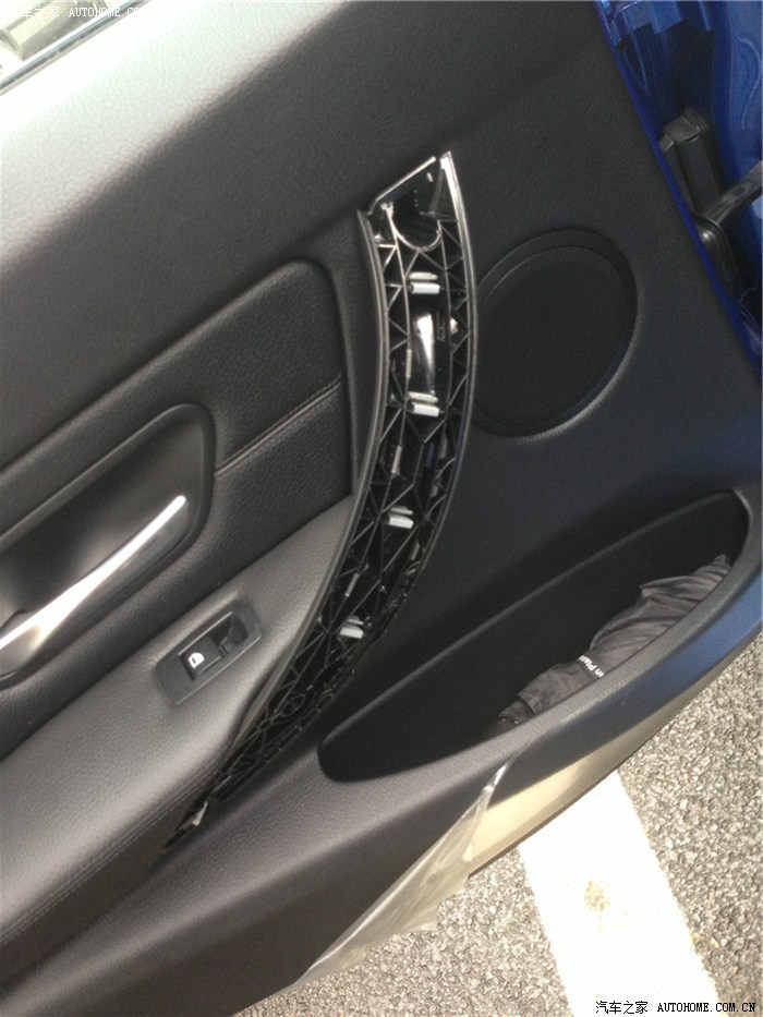

8、我拆内饰参考了二个前辈的贴子,少走了弯路,个人感觉门把手最难拆,拆的难易度排名(从难到易):门把手----档把(档把难的是那个印有档位的塑料片,是双面胶粘上去的,很难扣下来)-------其它(完全无难度)。拆第一个门把手用了我10多分钟,后面三个就拆得快了,每个门把手下都有一个拆的槽,撬板直接用力插进去就拆下来了。所有卡扣都完好,不幸的是,拆到最后自认为熟练,拆副驾驶把手时,一下把手掉在了地上(就正常摔,不重),这个铝的就被摔出了几个印子,铝面太脆弱,相当可惜。

11、装好后,中间过程就省了
12、装好后

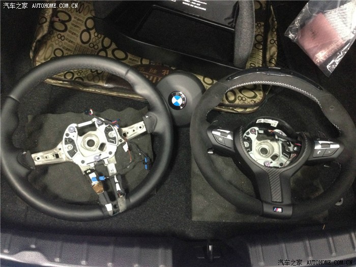

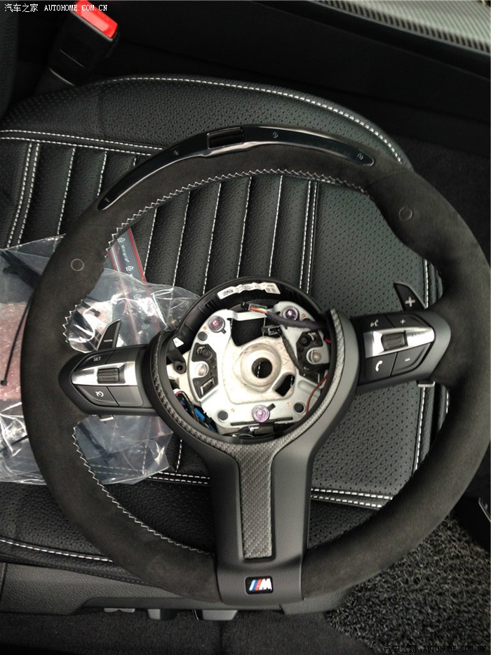

13、重点方向盘来了,由于我不是买的装好的全套那种,所以第一步是移装方向盘上的配件。
14、装好了

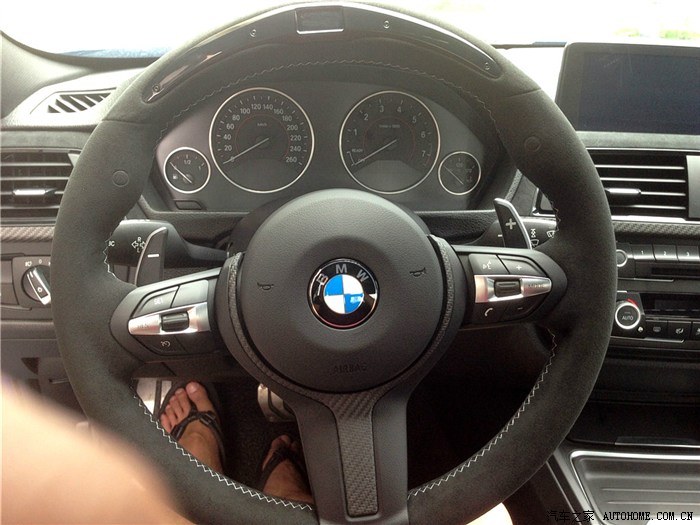

15、装好后和老的方向盘合个影吧。

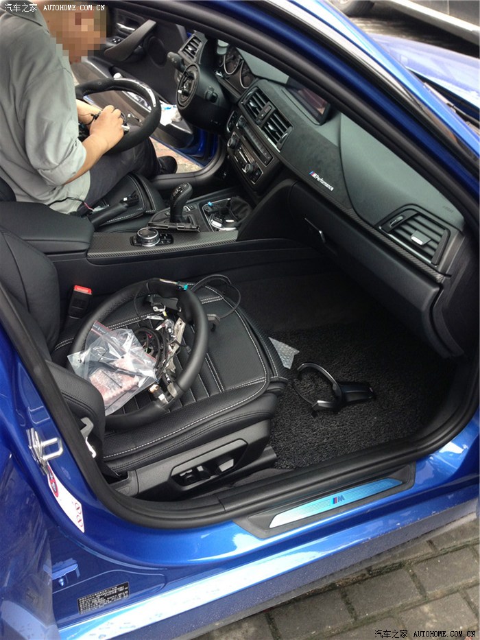

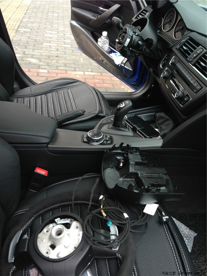

16、准备拆下转向盘

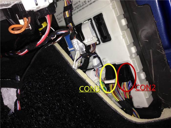

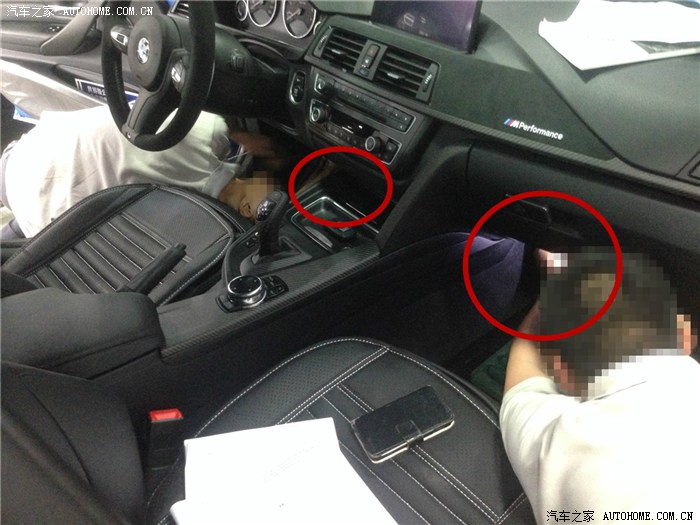

17、接线,线束简单说,一头连方向盘,一头要穿到副驾驶接到右脚下的模块上。正副驾驶的下面盖板拆下,副驾门条拆下,然后右侧盖板取下就能看到了,就是图上的位置。

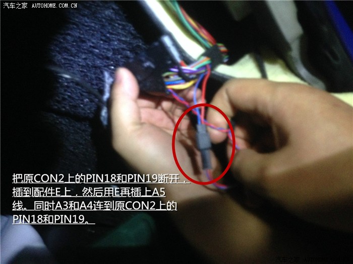

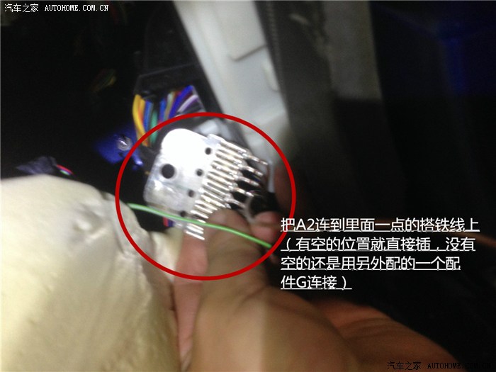

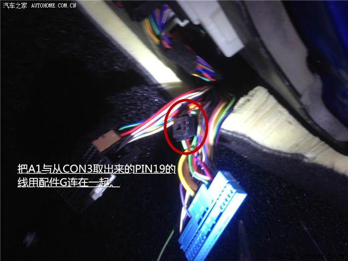

18、主要接的就是二个模块,CON3和CON2,如图所示
19、配的线束一共有8条线,官方分别命名为A1~A8(安装文档中有图示和线配色说明,让你知道分别谁是A1~A8,线颜色不同),其中A8是用来接起步触发器的, 一般没这个东西,所以A8不用管,A7是接方向盘底座线束的,A6接配件里带的一个模块(直接把A6插上那个配件就行),A1~A5都需要接到CON3和CON2这里。首先是A1的接法。
20、A2是搭铁的
21、A3和A4、A5接法

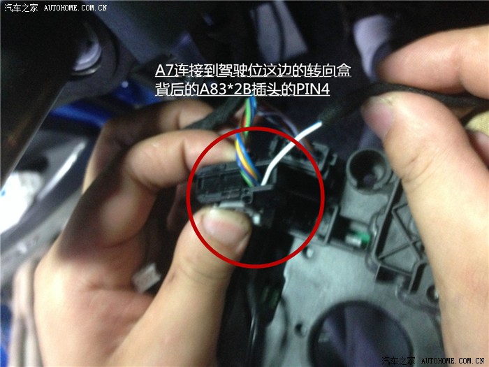

22、驾驶员这边A7的接法
23、我在看网上国外安装贴子时,很多人把线从正驾到副驾走的是档把下面,完全不用,直接从中控底背后穿过来,方法是找一根软硬合适的铁丝从中间试着穿过来,然后把铁丝一头捆上线束,拉过去就行,30秒钟搞定。。。。

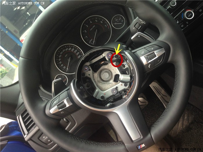

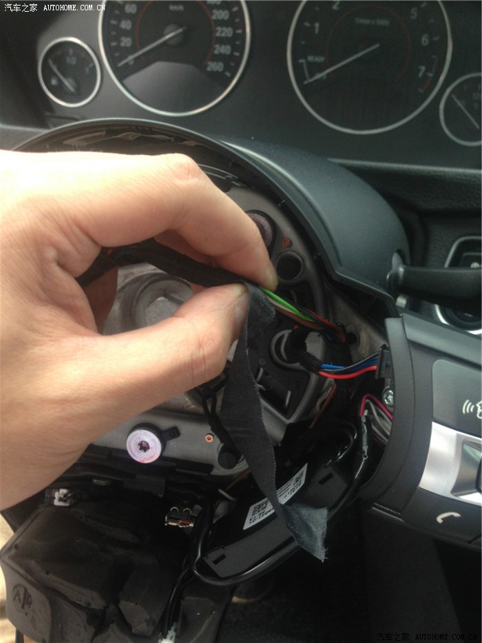

24、线走好后,方向盘安上就太简单了,没什么说的。副驾驶这边怎么拆的怎么装回去,把LED方向盘这堆线束盘好捆上一起藏在盖板里就可以了。但是LED方向盘有个问题不知道各位碰到没有(本地之前装过的那个朋友有这个问题),就是反映喇叭不好按,变紧了,第二天经过我研究,发现是图上这根线束的原因,原车功能少,这线束很细,所以喇叭能正常接触到,现在LED的线变多了,这捆线束也就变厚了,然后超过了图中黄色箭头指示的喇叭接触位,所以按不动。(用一张老方向盘拆了气囊的图做示例)就是红圈圈住的那根捆线束。
25、解决方法比较简单,它是用胶布捆的,你肯定懂了,我自己拆掉胶布,重新把线尽量缠得扁平让它不要高过上图黄色点就好按了。不过说实话,宝马这个脑残的设计真有点傻,做个线槽什么的就能解决的问题。

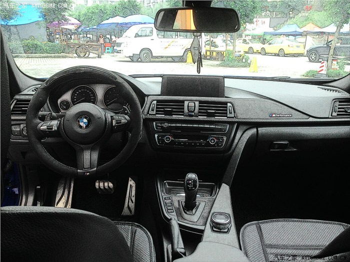

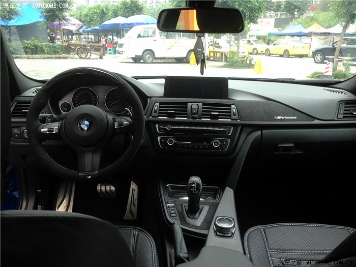

26、装好后亮个相吧,不要在意我的拖鞋。。。。

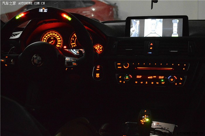

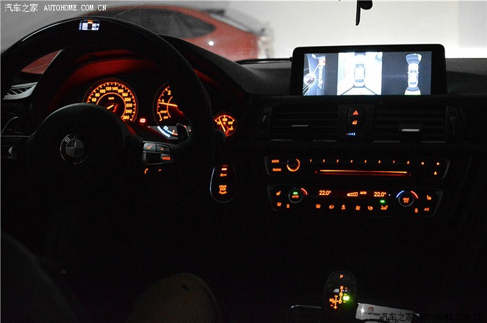

27、来个灯光效果必须的
28、灯光效果2
29、灯光效果3
30、灯光效果4

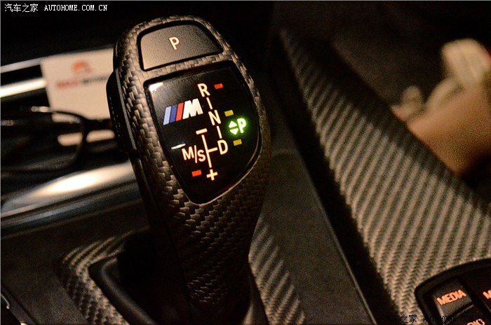

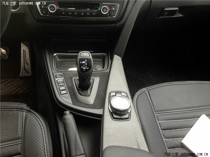

31、档把
32、白天全景
33、加点艺术效果吧
