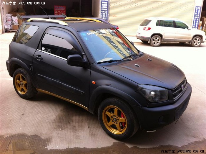

2011年,由于油价上涨厉害,我家小飞又特别能喝,导致经济压力大增,在考虑是否换小排量车,和改新能源问题上,最后选择了后者,因为第一是确实舍不得离开他,第二也想试试省钱的方法,以后也可以用在别的车上。不多说一边看图一边聊~

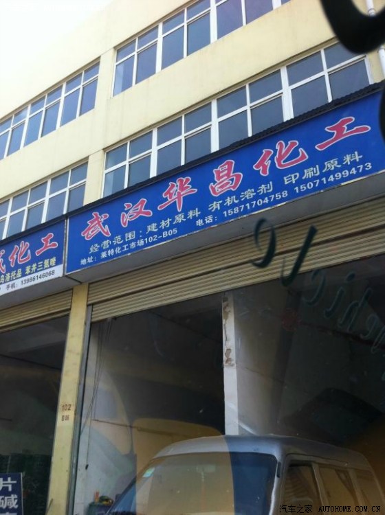

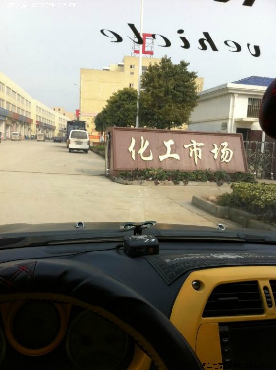

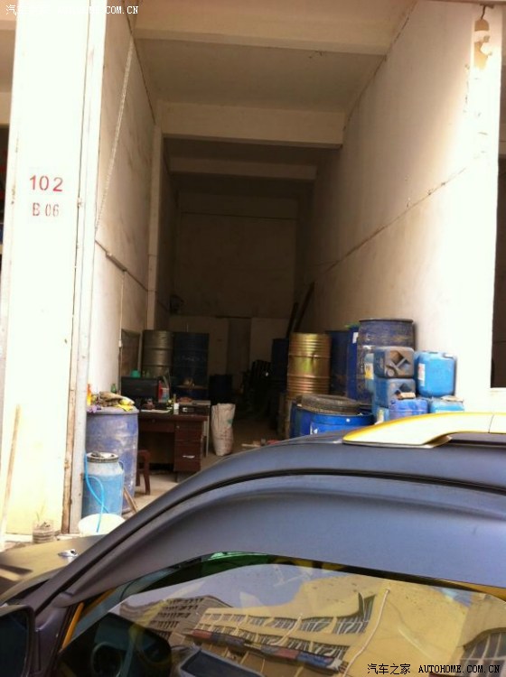

首先,找到本市的化工市场,寻找替代能源--工业精甲醇,浓度99.9%,俗称酒精。幸运的是我家不远就有一处化工市场,方便。
市场里80%都有卖酒精的,很方便。
门面不大,桶很多。

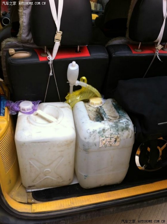

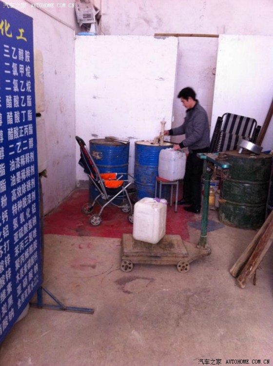

两个小筒是我车上长期备着的。开始灌装。

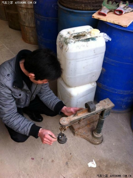

灌完了以后开始称重量,算价格,很原始的设备,因为市场上都是按一吨多少钱,一车多少钱卖的,像我这样来打小桶的,老板说是第一个~嘿嘿。我和老板说我是细水长流。。

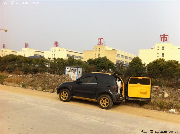

装车,算钱:酒精3000多元一吨,算下来老板卖我是3.35元/公斤,大概算下来是2.75元/L。汽油武汉是7.45元/L。便宜很多。。这两桶大概是130元,我可以跑350公里左右纯市区,而烧汽油130元我只能跑160公里左右,。我平均每个月4000公里,算下来我一个月烧酒精1500元,而烧汽油要3300元,一个月省下我1800元,一年省下21000元油钱~真的很可观~

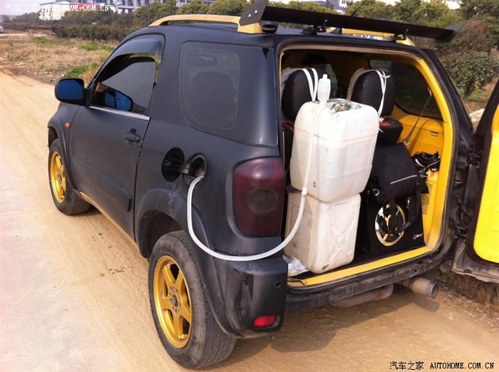

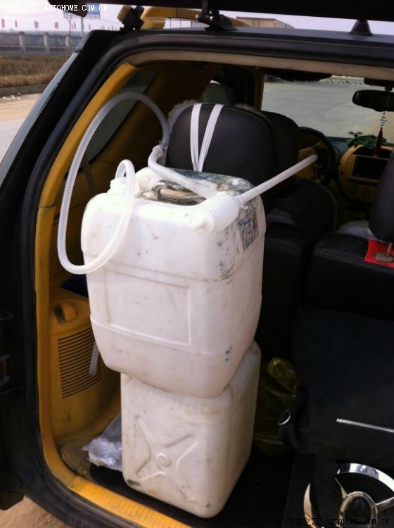

下面开始往油箱里面加酒精,首先把一个桶子放高,要高于油箱口。

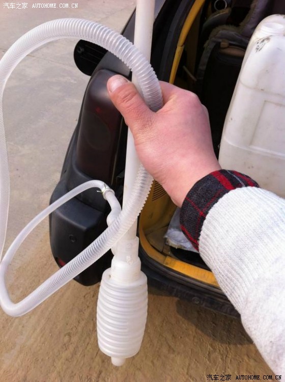

这根就是准备抽酒精的管子,不需要用嘴巴吸,只需按几下这个鼓包就行了,自动抽到油箱。
打吊瓶~嘿嘿。全自动~酒精是有一定的腐蚀性,看油箱附近的哑光漆有些褪色,不过相比省下的油钱,补个油漆算不了什么了~
小飞喝饱了,依旧带我跑遍大江南北~
