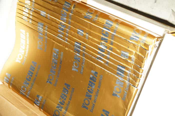

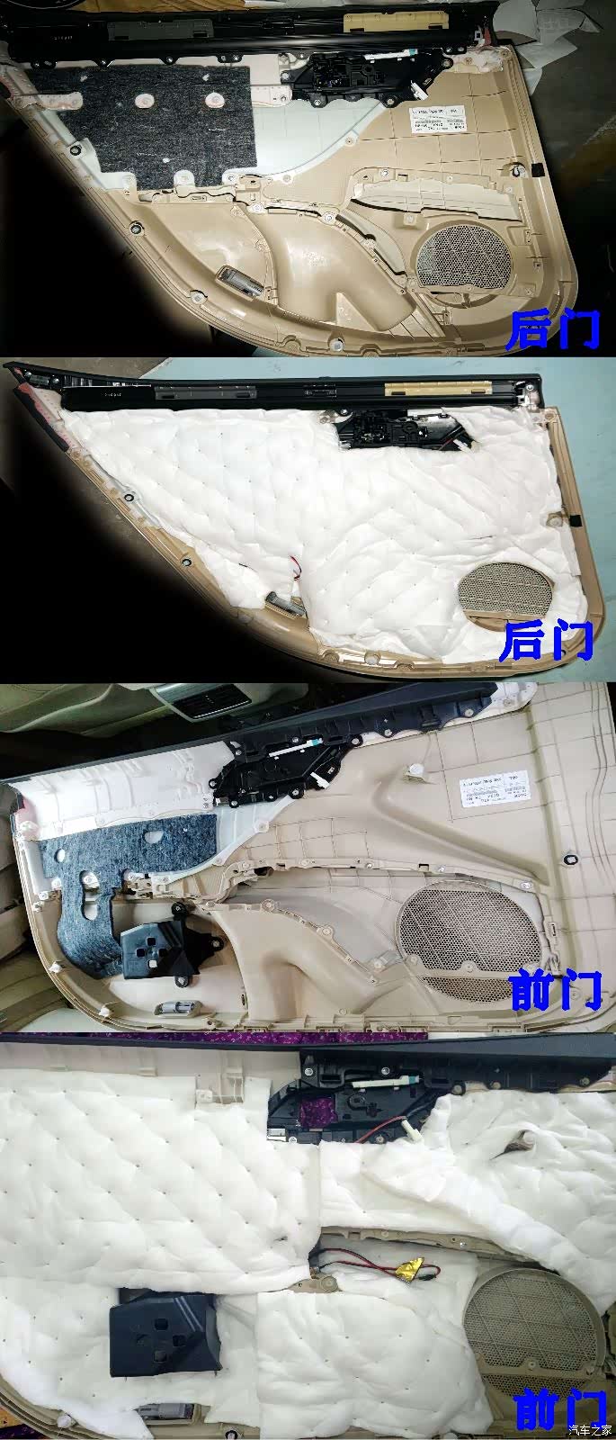

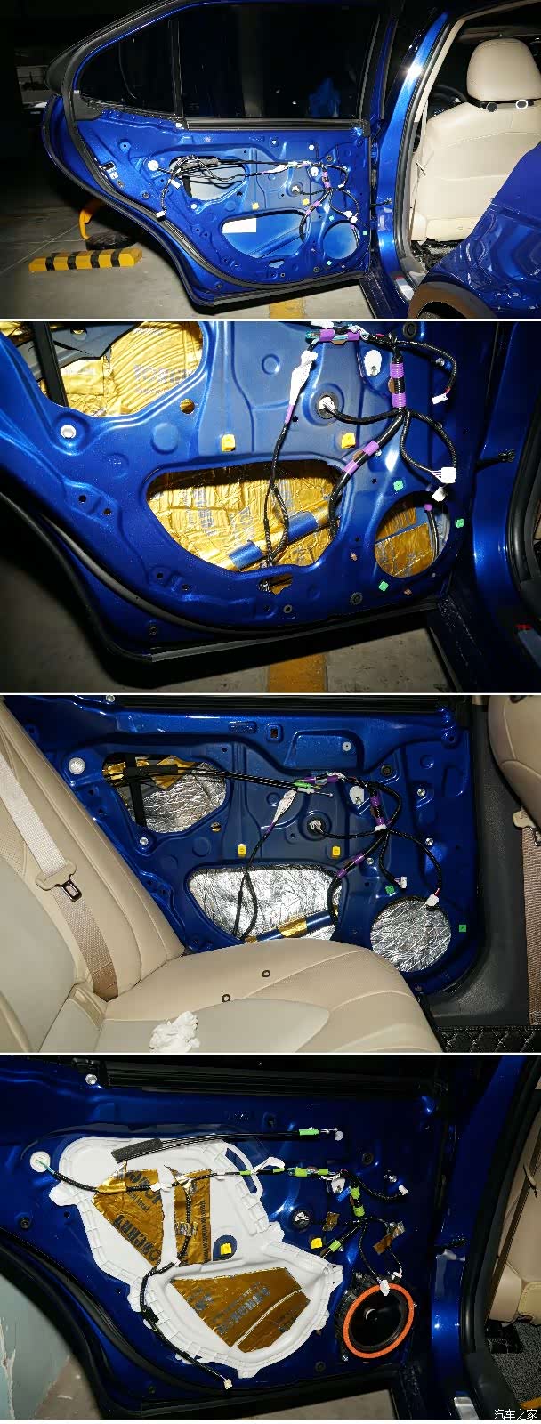

这些止震板是我在朋友那里拿的,朋友以前做汽车音响,他挑选过。这个止震板我的雅阁,还有一台07奥德赛还有身边其他朋友的车上都用过,没有味道,很粘,铝箔很厚,施工很简单,剪剪贴贴。可惜那位朋友现在已经改行做其他生意,不过他还留着几盒这种止震板没丢,准备他自己的新车用这一盒10张,4门我大约用了6-7张,后面又做了尾箱,总共用了8张那样。
自己做的隔音,内层止震板,中层发泡棉,外层内部局部贴止震板(一大块贴在外面感觉不太合理,以前雅阁用用一样的方法做)。
个人认为止震板主要起加厚门板作用,消除一些因为门板铁皮单薄引起的震动,抑制这些震动的确可以改变一些特定频率上的噪音,但不是贴上就会有很明显的降噪效果的。再说噪音是很复杂的,绝对不是简单贴贴补补就可以的。我做隔音主要是想增强喇叭低音效果。等同于塑料音箱变成木质音箱那样。这个在以前的雅阁上已经深有体会,一样的原车主机,喇叭,做了隔音后,效果提升是很明显很明显的,原车喇叭再加个好点的分频器,效果不会比那些不认识的改装喇叭差。
内饰门板我用白棉处理,贴贴贴,发现前门有一个黑色的东东,本来我是把它全部包住的,后来看了结构,感觉有点像特意安装上去的回音或者说是用来发射音频的盒子,而且在它的上面有一块用“黑棉”故意做出的空间,后来又重新裁剪,最后我把它和那个“黑心棉”的空位留出来,在尽量保持原车结构的情况下贴上白棉。
4门全部处理完后试听,感觉很好,低音中音绝对比原来爽得多,听起来舒服很多很多。想改喇叭的朋友,说真的不如花几百让人做4个车门隔音,比你单纯换几个喇叭效果来的明显。

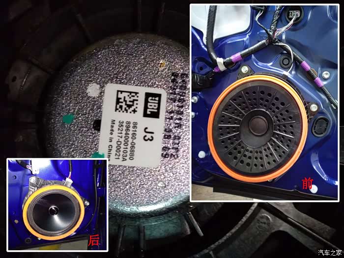

旗舰版的JBL喇叭,前门的那个9X6的外面有个蜂窝罩,好像属于大功率喇叭。

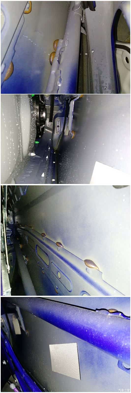

喷点来了,昨天下完雨,停了一晚上,第二天我拆开门做隔音的时候发现门里的水珠真不少,而且有些都飞溅到喇叭上,如果长时间的这样车门生锈估计不会,但是对喇叭的纸棚估计够呛

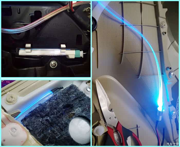

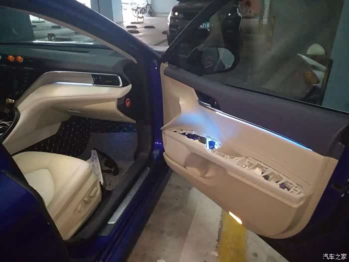

DIY气氛灯

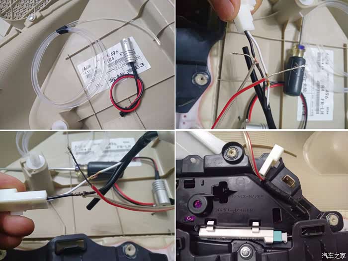

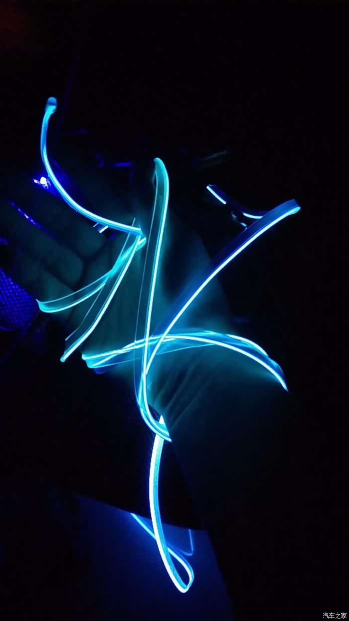

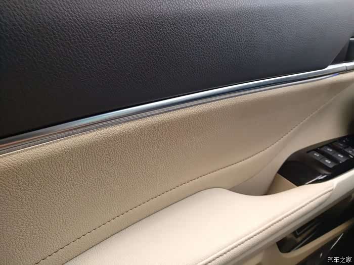

拆了门板只做隔音的话也太可惜了,呵呵 DIY了一套门板上的气氛灯,开始想用冷阴极管做,淘回来后发现那个变压器有高频的电流声,拿一个到车上测试,对那声音敏感的人绝对听到头疼,声音不大但是很烦人,高频的,很难处理,实验后发现只有在外面在加一个硬纸壳盒子才可以降低高频噪音。后来再找,发现了这种光纤灯带,买回来在家里连续点亮2天,观察了温度、稳定性。觉得用这个灯带做没问题。diy过程直接把内饰门板拆回家慢慢搞,一个门安装大约20分钟。
发热只有led灯头,温度大约45度左右,灯带的塑料光纤,不发热,没电流,嵌入门板缝隙很合适,不喜欢的时候随时扯下来,无损。
接线接在旗舰的门拉手小灯上,这样气氛灯会根据档位自己调节亮度,P档最亮,和原车扶手箱上那条气氛灯一样,挂入R N D档位亮度自动降低,不会对夜晚开车造成一丁点影响。不过安装在这个位置本来车内玻璃也不会放射到,所以就算不降低亮度一样没影响。旗舰车型可以在这个小灯取电。豪华车型应该要从来玻璃升降按钮那个小灯那里取电,不能改变亮度,需要查下线。
接完线,先用家里12v电源测试下。没问题。
灯带没温度,没有电流。LED无噪音。但是LED寿命真不好说,不是广告那样的。。。。
隔音和灯带完成后回装,一样的测试下后再装回所有东西。每一步都测试,以免返工增加拆装次数。
白天透明,不容易发现,看起来和原车一气呵成,比量许久发现这个位置是最合适,最有效果,最好看的。

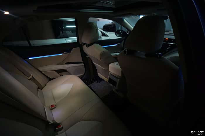

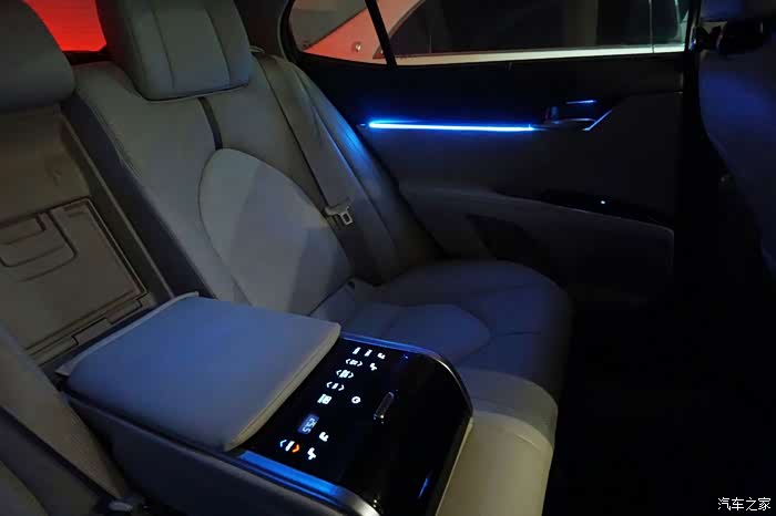

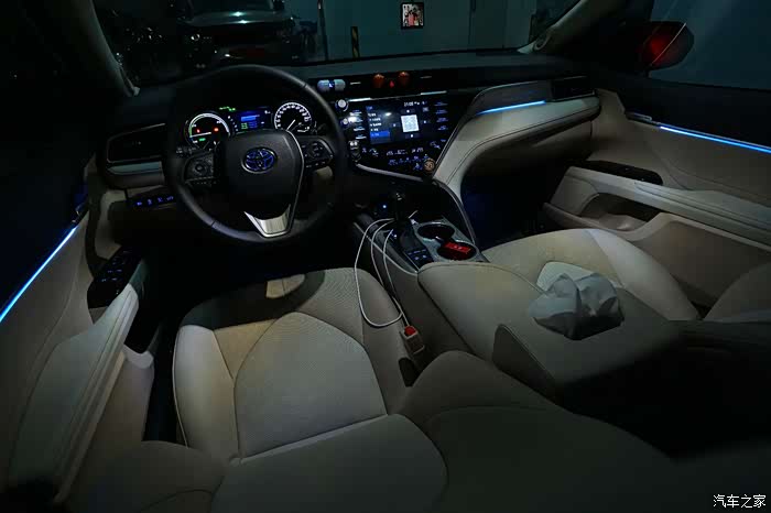

气氛灯效果
完工效果展示,颜色和原车那个几乎一样,其实丰田就应该这样做,漂亮太多了。。。
车外看,肉眼看更加好看,因为环境会泛起蓝蓝气氛。
后座,蓝蓝的,科技感提升一点。辛苦研究指的。

自己用P型密封胶条做的密封圈,塞进去效果杠杠滴,比4S店用的那个海绵好太多,大小也刚合适。
