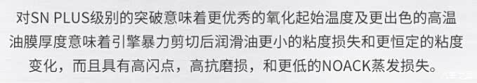

关于SN PLUS级机油“PLUS”的解读:
API SN Plus对润滑油的性能提出了更高的要求,使用API SN Plus级别的发动机润滑油可以大大降低低速早燃现象产生的频率,同时可针对性保护涡轮增压器,抑制机油在涡轮增压器内的结焦或沉积物生成,避免涡轮增压器温度过高以及轴承故障。
同样为避免低速早燃的危害,通用汽车(GM)也推出了第二代Dexos1规范,着重评估润滑油预防低速早燃(LSPI)和随机早燃(SPI)的能力。也就是说,润滑油必须要在试验条件下展现出消除早燃事件的能力,才能通过第二代Dexos1标准认证。

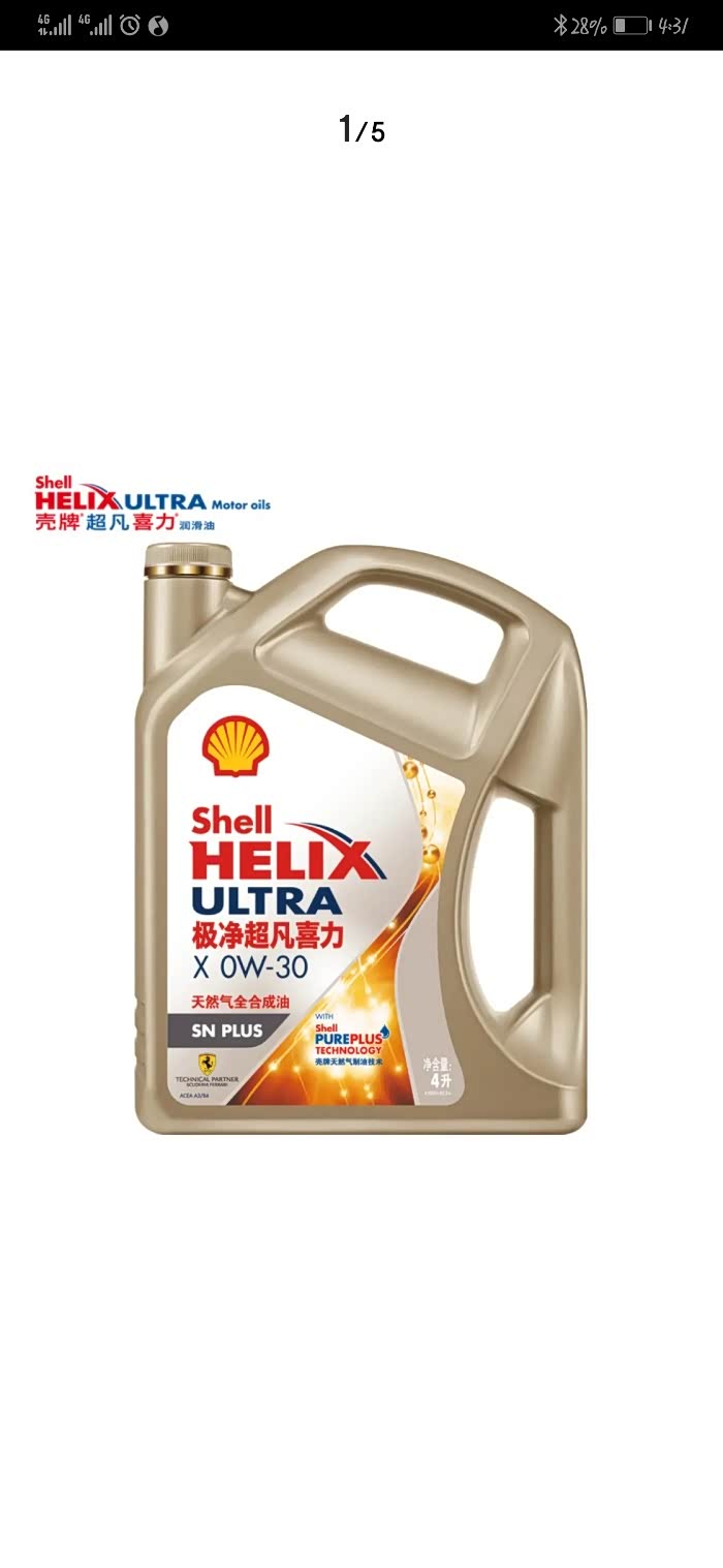

SN和SN Plus两种机油标准,至于有多大差距,本人也和很多机修师傅探讨过,得到最多回答的就是SN Plus油品会更好一点,更适合大排量涡轮增压车型。至于选0-30还是5-30。个人觉得问题不大,0和5主要说的低温流动性,说明书给的是5-30,但前提都是满足SN PLus级别。而且我个人选择的话我会选0-30(我在甘肃兰州)。还有就是我发现现在市场上大部分全合成机油都是SN,能达到SN plus 的全合成基本都在600左右,金美孚,壳牌极净超凡喜力,这是我目前找到的两款,嘉实多极护也不是plus级别。最后话说回来只要是大品牌的真机油,不管是0-30还是5-30的全合成加上都不会有问题,小品牌...
盗图借用
,我相信质量一般般不必迷信原厂,合适就好。
