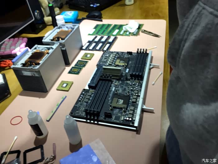

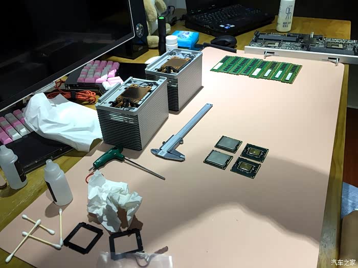

这次的准备工作相对复杂,因为需要将之前的CPU和内存拆除,并且需要将散热器拆除并改造一部分接口和导热胶条,所以照片也没有拍的很多,然而,视频中却说得十分明晰。

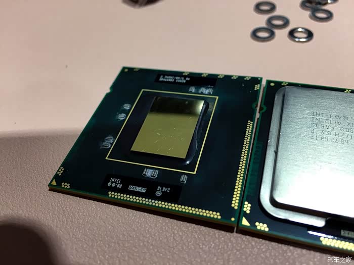

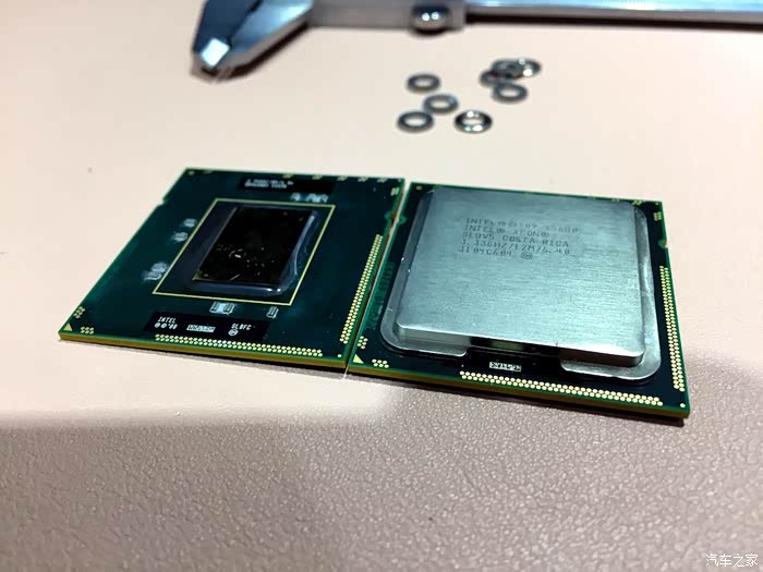

左边的E5520(45纳米技术)Gainestown处理器为2.26GHz主频,在09年的时候和Mac Pro的8核心版本绑定出售。
出售的时候,为苹果特定的无盖(无IHS - Integrated Heat Spreader)版本,相对有助于散热。
右边的X5680为后期带IHS的版本,这次购买的为之前的正式版,目测是跟着米国的大船一起进口的洋垃圾。

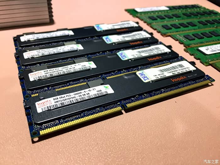

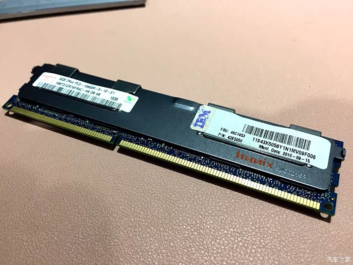

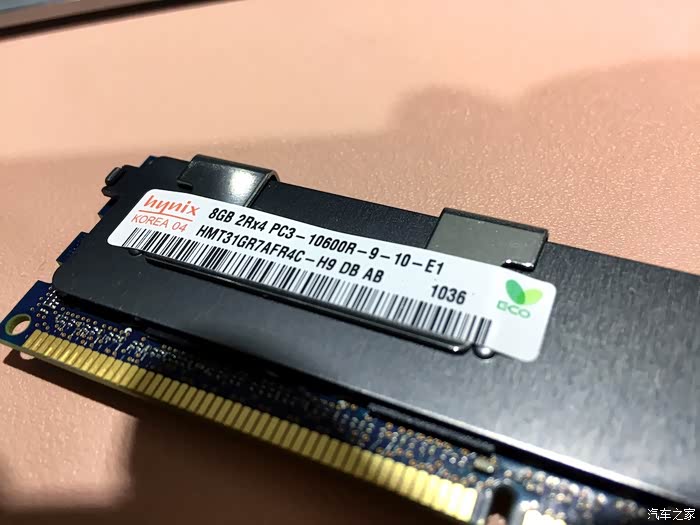

内存采用的,依然是和最后一批大船进口的DDR3 10600R(Registered ECC)内存,和普通的Unbuffered ECC内存对比多了一个小型的寄存器,可以有效的管理每个内存模块,缺点是CPU需要多用一个周期去等内存读取数据,优点是硬错会相对减少。
内存选购为IBM拆机货,为现代的内存,带有散热板。
由于从Gainetown的1066总线升级为了Westmere EP的1333总线,所以所有内存一起更换为1333的内存。

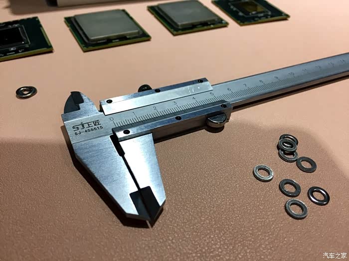

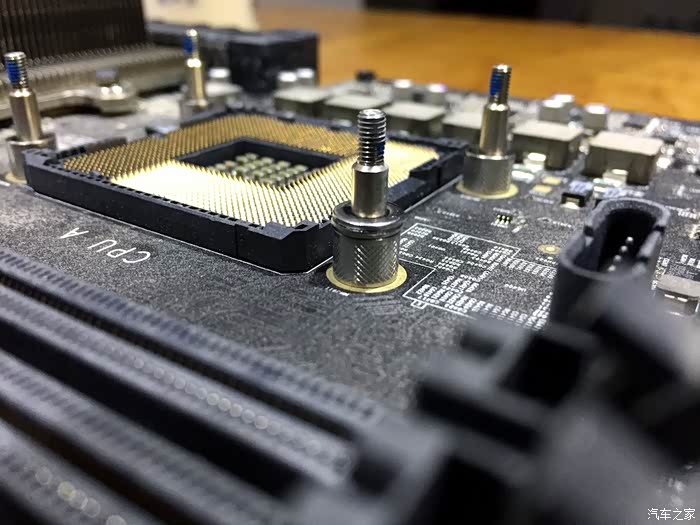

由于CPU本身增高了大约2毫米(视频中有详细解说),所以需要在主板的CPU风扇/散热器上垫高相对2mm。
图中的垫圈为每个1mm,需要每个测量后确认高度。
主板上本来就有垫圈,但是是按照无盖高度设计的
所以需要将测量好的垫圈,逐一往上放置。
待垫圈逐个完全放置之后
确认一下高度

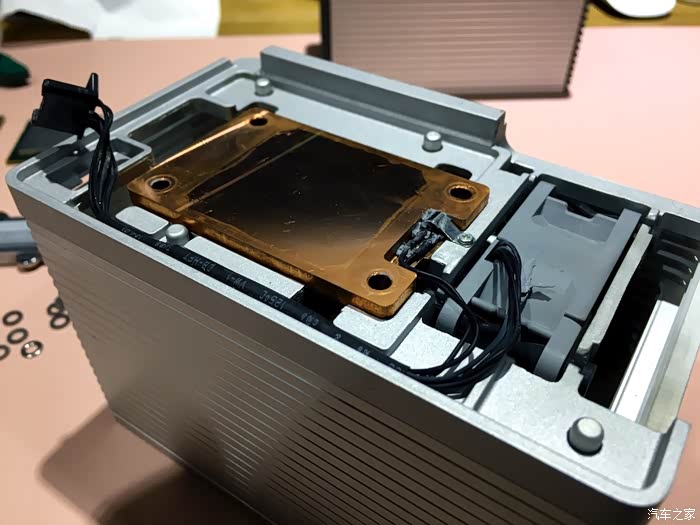

CPU上的风扇线头需要取出并且去掉一些多余的部分,以确保风扇接头能够完美吻合在主板上

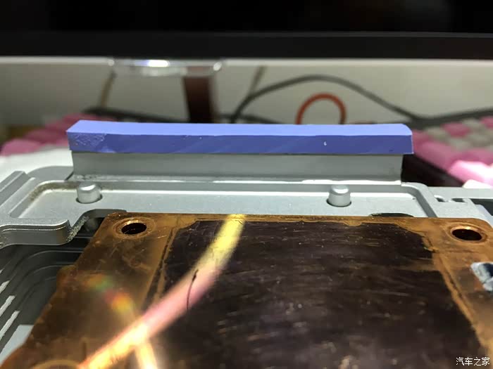

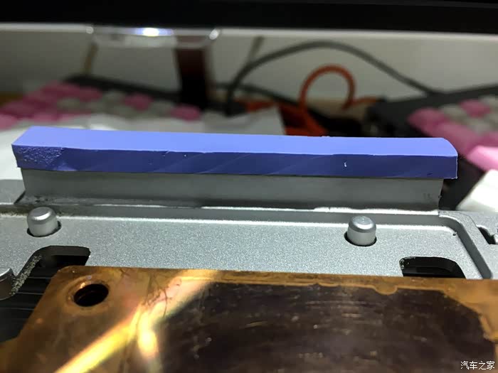

同时需要加厚2-3mm的导热胶条,并裁切到位
完成后,贴在导热器上

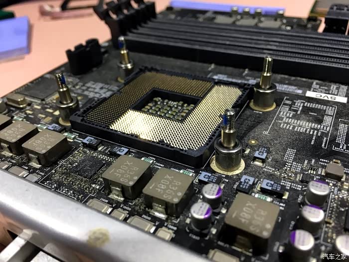

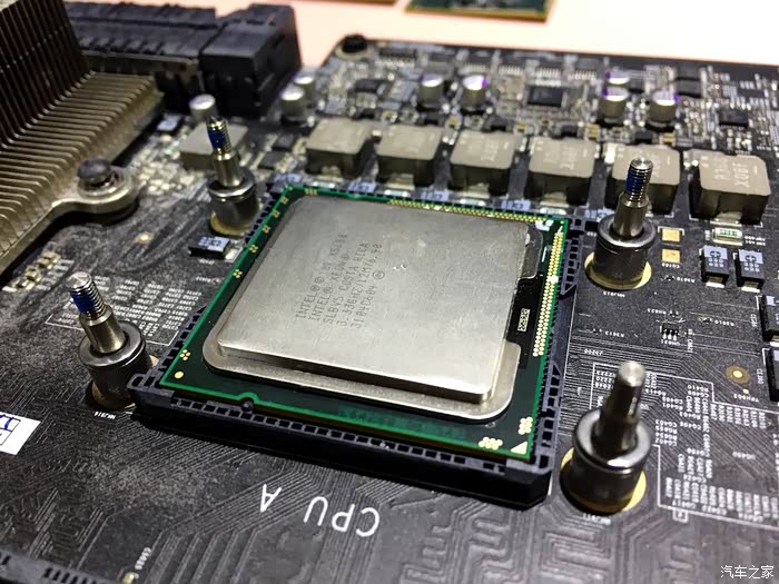

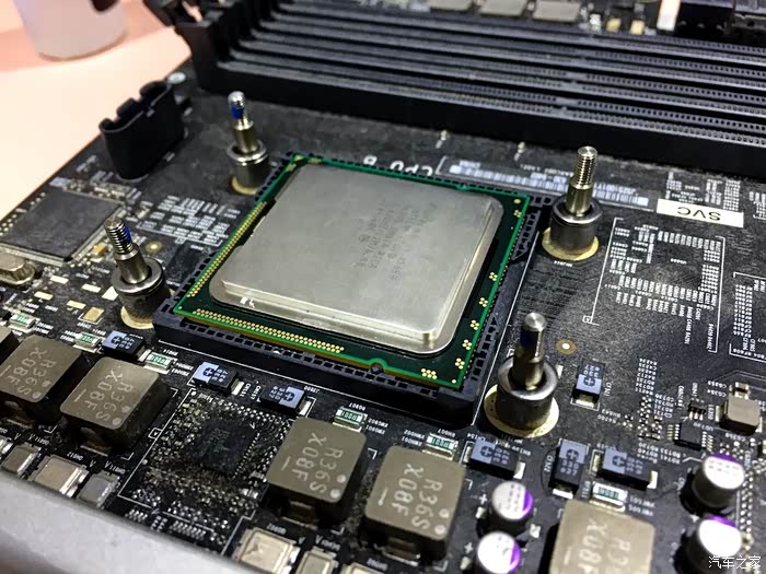

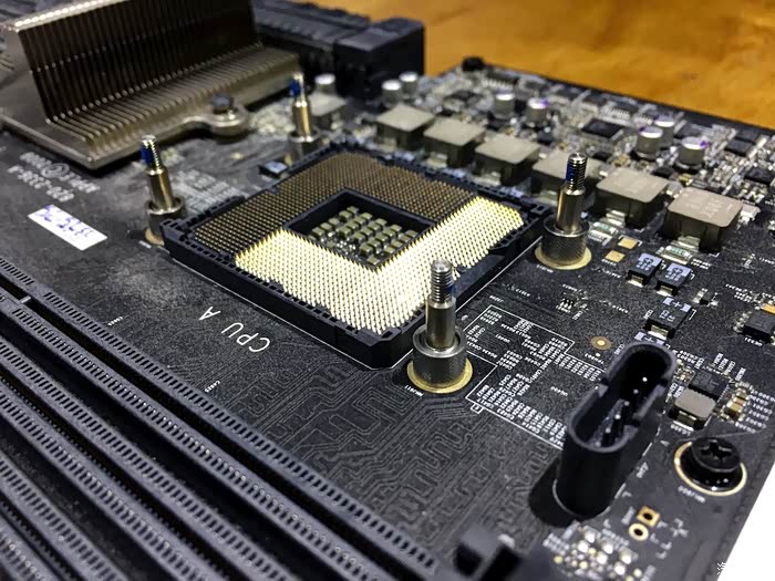

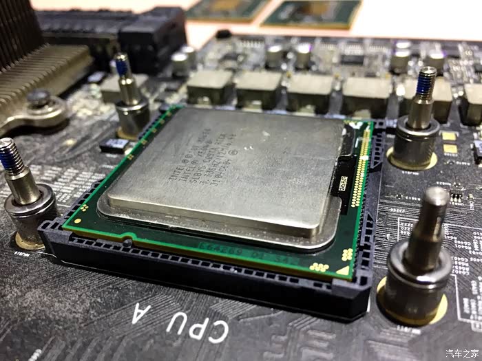

当一切准备就绪后,即可开始清理并安装CPU
拆解和安装CPU均需要这个六角工具

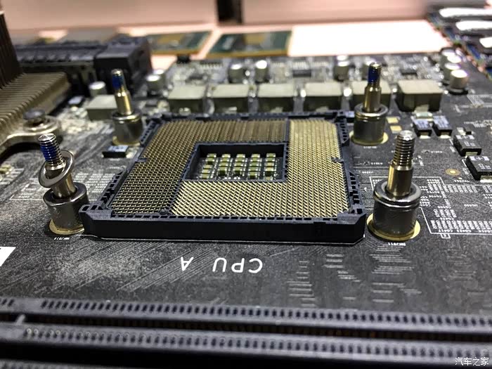

由于不像2010年更新款那样有CPU固定支架,所以只能找准位置,直接放置

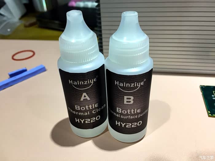

随后使用A瓶重新清理CPU表面,用B瓶涂抹以增强导热胶的附着性
两颗CPU完成放置后,按照步骤逐步拧回两个导热模块以及风扇。

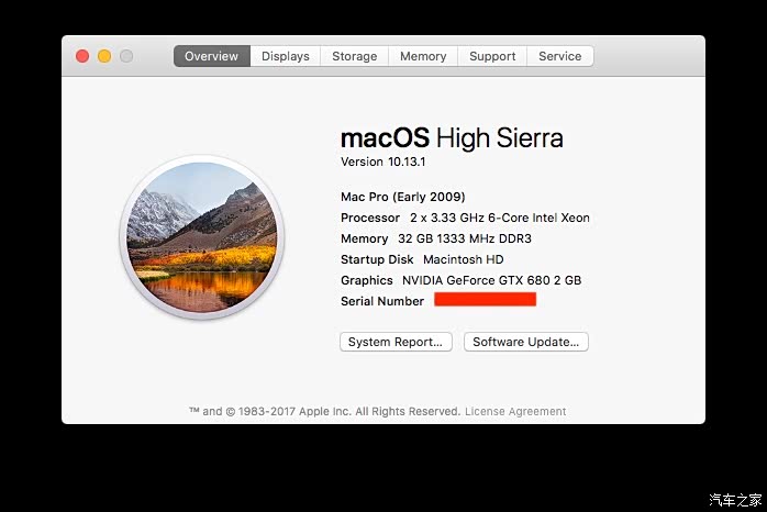

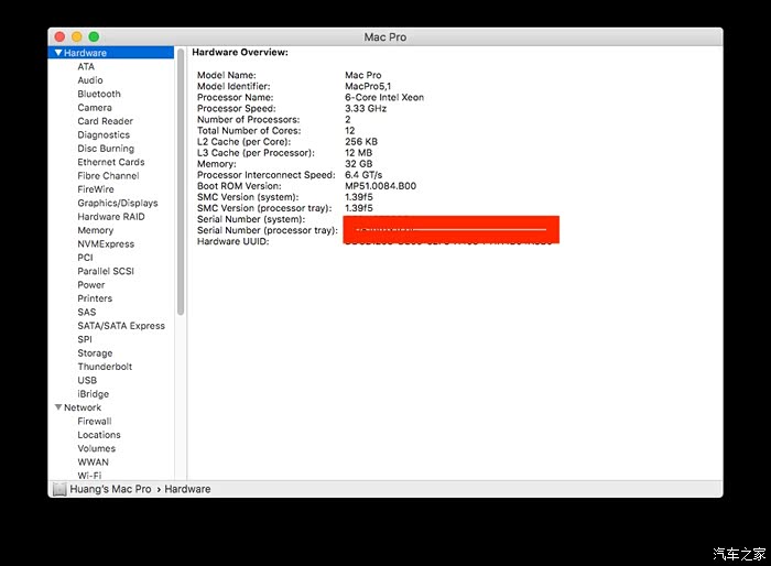

全部完工后,需要确认内存以及CPU工作情况
如果两颗CPU均可以确认并且内存条工作无误,那恭喜,CPU更新完全成功。
最后在和这台Mac Pro奋斗了一会儿之后(包括最终处理器螺丝松紧的调整以及内存的调试)
终于成功用上了传说中的12核机皇。
