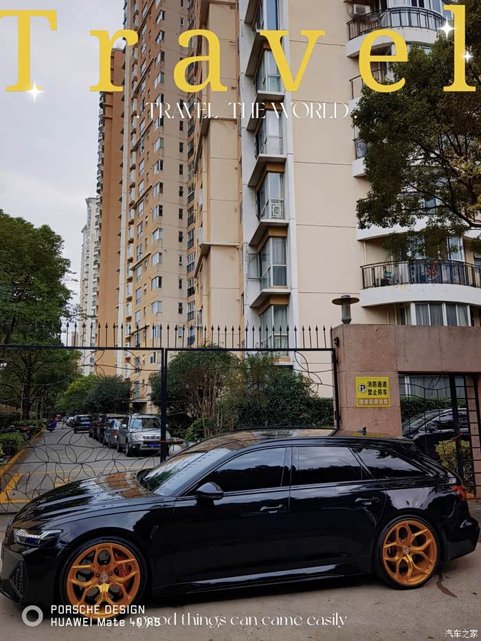

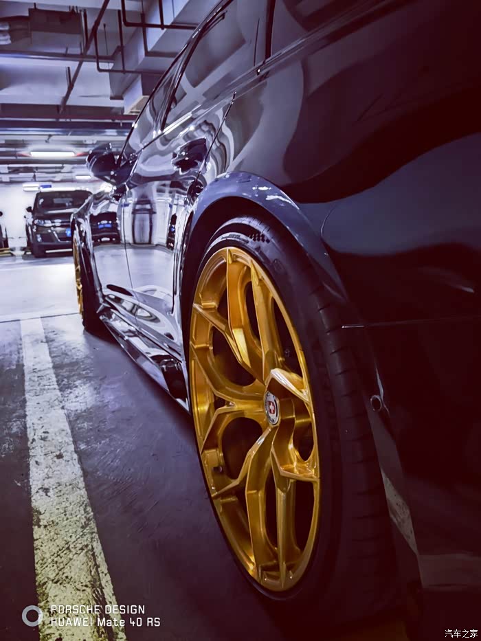

这套轮圈的Offset做到极致,现在完全平轮拱好看多了。
不过这个车身高度应该再下降一指半会更好看,得等第二阶段小拉杆到位才能达到最理想状态。

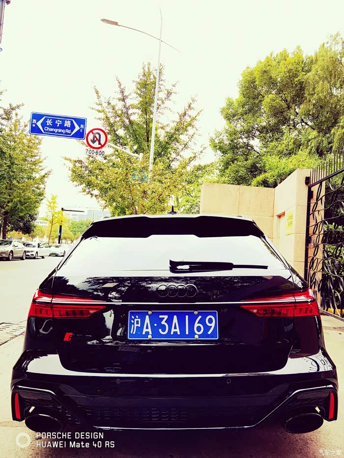

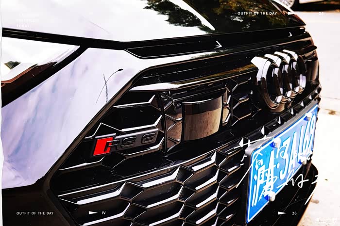

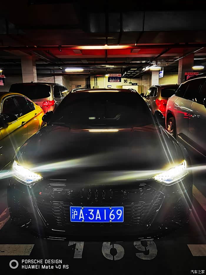

宽大的前脸。

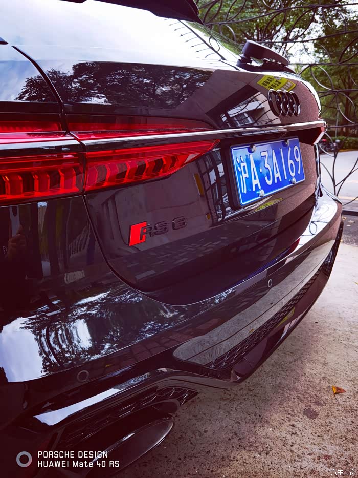

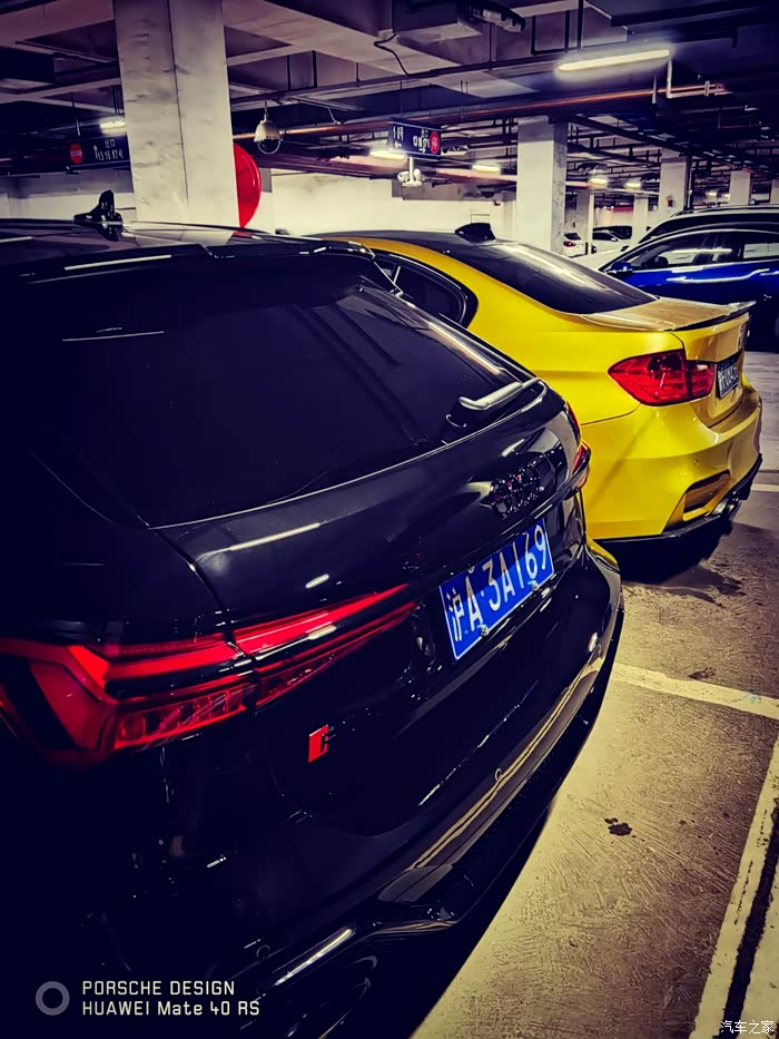

魁梧的屁屁。
很多车友都认出这是大婆EVO的牌照。

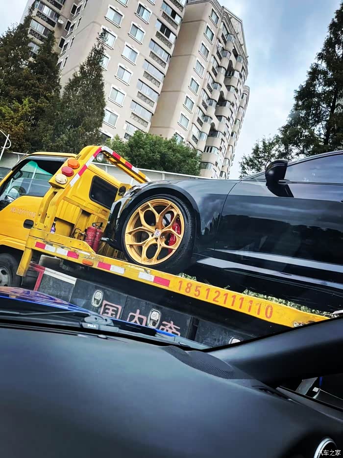

这是车友路上的抓拍,拍得比我好多了。

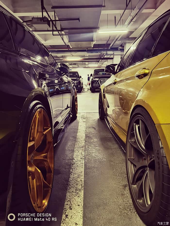

跟小黄刚好组成经典性能后驱与瓦罐CP。

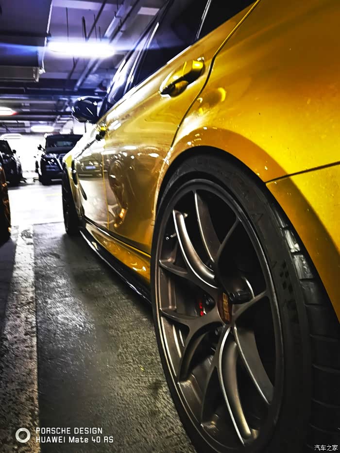

这样一比就看到距离理想状态的车身高度还是有差距,M这个后轮设定完美。
