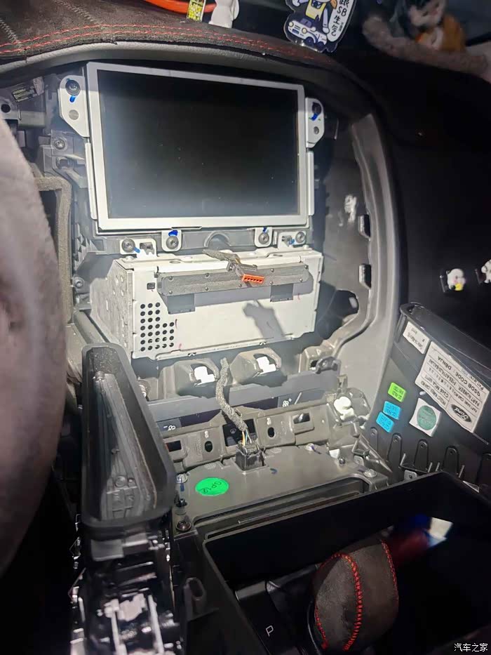

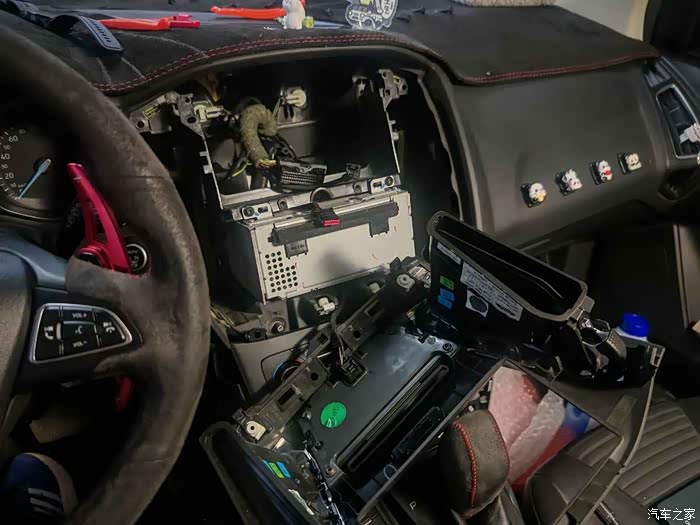

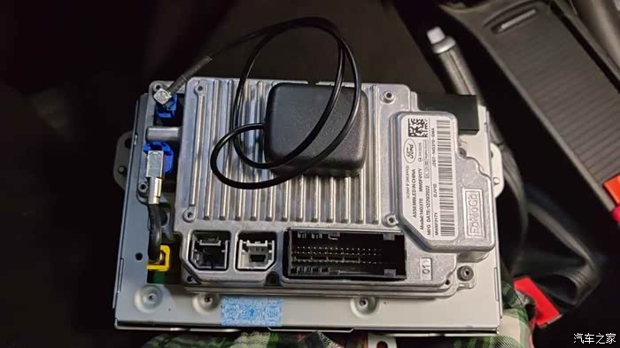

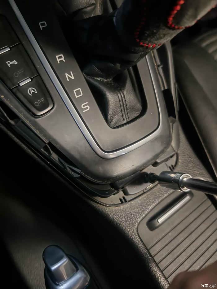

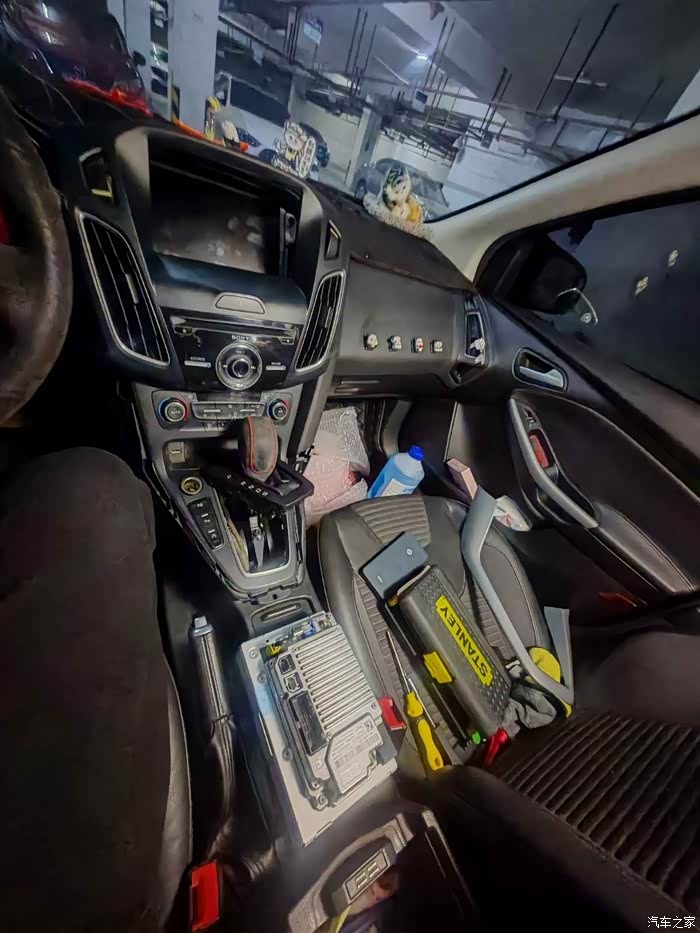

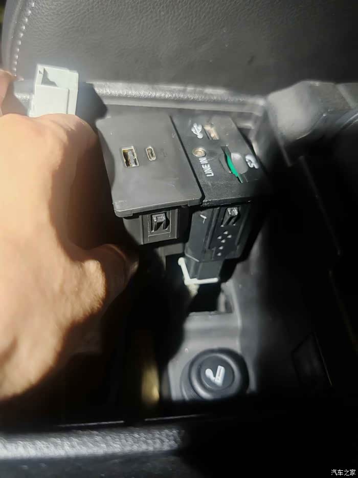

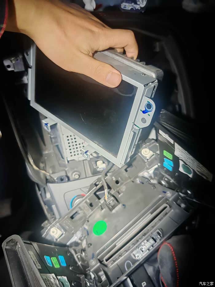

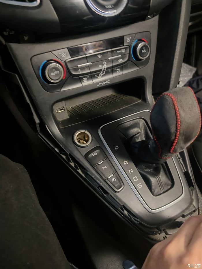

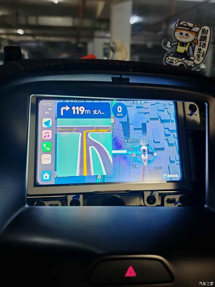

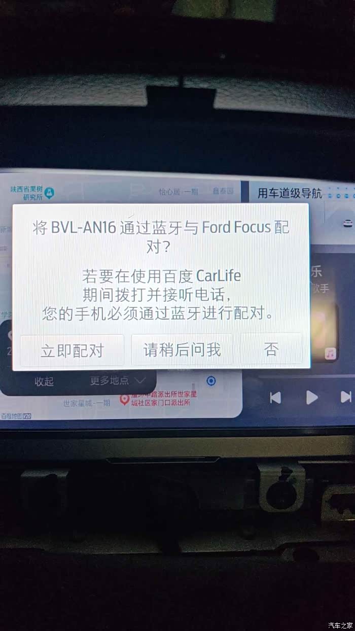

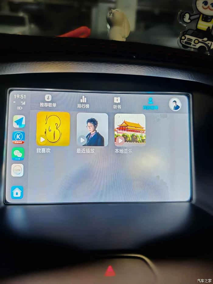

从SYNC2 升级为DYNC3,车机流畅度大幅度提高。可以运行carlife和carplay。要买专用工具拆卸,冬天拆卸时候注意,卡扣冬天太脆了。
自己加装SYNC3车机,车机流畅度非常好,可以carplay和carlife投屏,索尼音质不受影响。注意拆卸时候T8螺丝是特殊的,需要提前备好。
