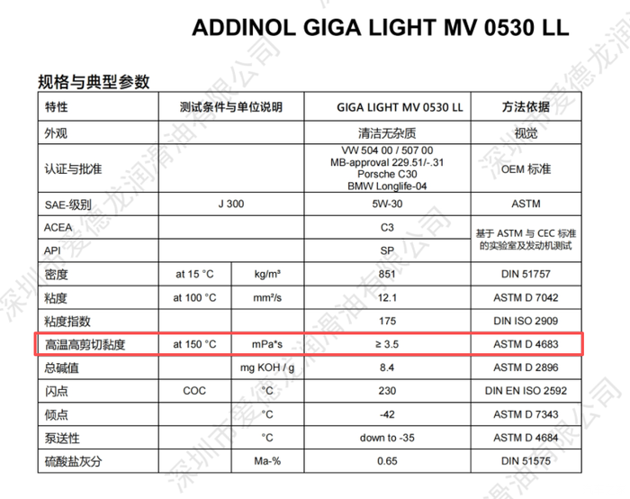

1.HTHS是什么?
通俗理解为 “油膜强度”
买机油时,除了留意粘度,还得重点关注 “HTHS” 数值 —— 很多车主常忽略它,甚至不清楚它的含义。HTHS是英文High Temperature High Shear的缩写,中文叫 “机油高温高剪切粘度”,本质是衡量机油在高温、高速剪切环境下粘度稳定性的指标,也能反映机油此时的润滑保持能力,通俗理解成 “油膜强度” 更直观准确。
2.HTHS的测试条件与核心作用
HTHS的测试条件是在150℃环境下,通过毛细管粘度测试得出的表观粘度(也就是动力粘度),模拟的是内燃机气缸工作时的温度和高速剪切状态,直接关系到缸套与活塞环间的润滑效果,以及润滑油的燃料经济性。HTHS数值越高,正常损耗机油量消耗会越少。

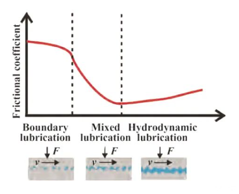

6. HTHS与燃油经济性:
但HTHS并非越高越好。根据Stribeck曲线原理,它每增加1 mPa?s,发动机摩擦扭矩会升1.2-1.8N?m,油耗增加 0.5%-1.2%。实际应用中,HTHS 在3.2-3.5mPa?s之间时,磨损防护和燃油经济性能达到最佳平衡 —— 既够用又不费油。

10. 爱德龙机油:
精准适配多场景需求
德国ADDINOL爱德龙机油:针对涡轮、大排量车,其HTHS稳定≥3.5mPa?s,高温高剪切下油膜不易破,能有效减少磨损与机油消耗;
面对国六低灰分要求,靠优质抗磨添加剂弥补HTHS调整,兼顾环保与保护;
针对插混车型,平衡了高温稳定性与低温流动性,不管暴力驾驶还是频繁启停,都能快速建立有效润滑,为发动机提供可靠保护,同时兼顾燃油经济性。
