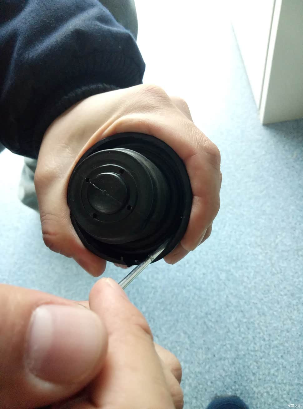

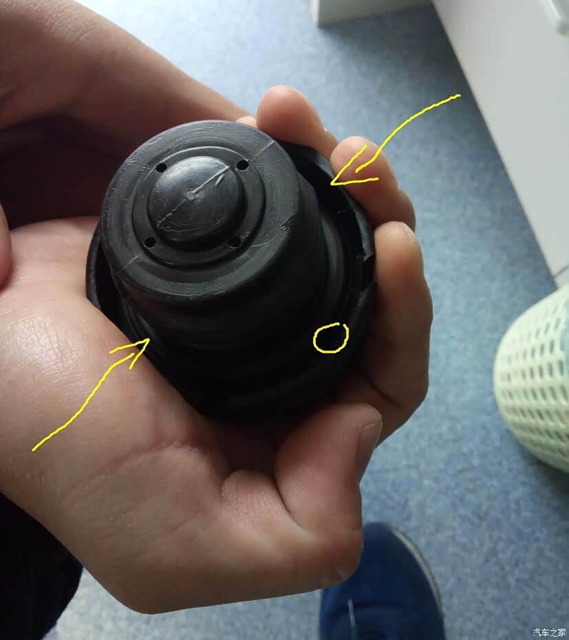

1、油箱盖上共有四个卡扣,先用双手挤压油箱盖上盖,可以脱开一个卡扣。
2、再用一字螺丝刀撬开邻边的卡扣。
3、有力掰开上盖和下盖,注意上方锁芯。

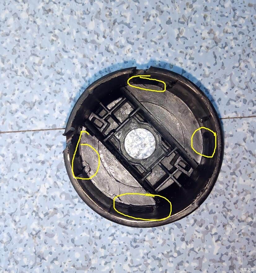

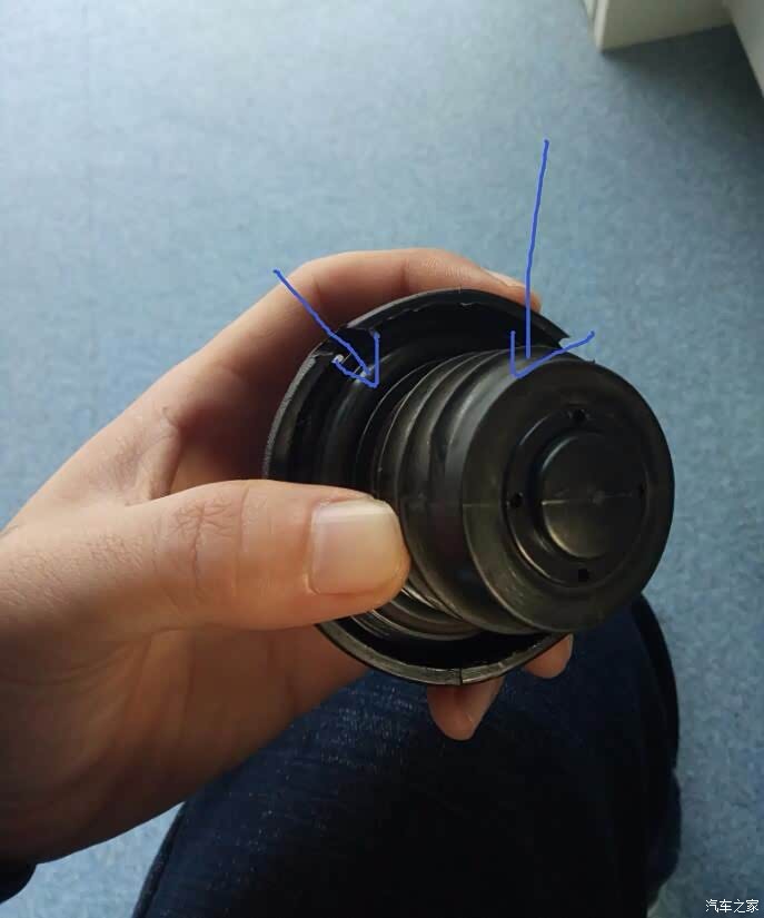

4、然后就脱开了,就是这个样子,我拆的这个是副厂件,买的时候说是原厂件,还带奇瑞车标呢,油箱上盖里面带有四个卡扣(蓝色圈圈)

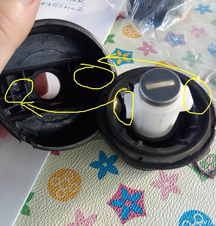

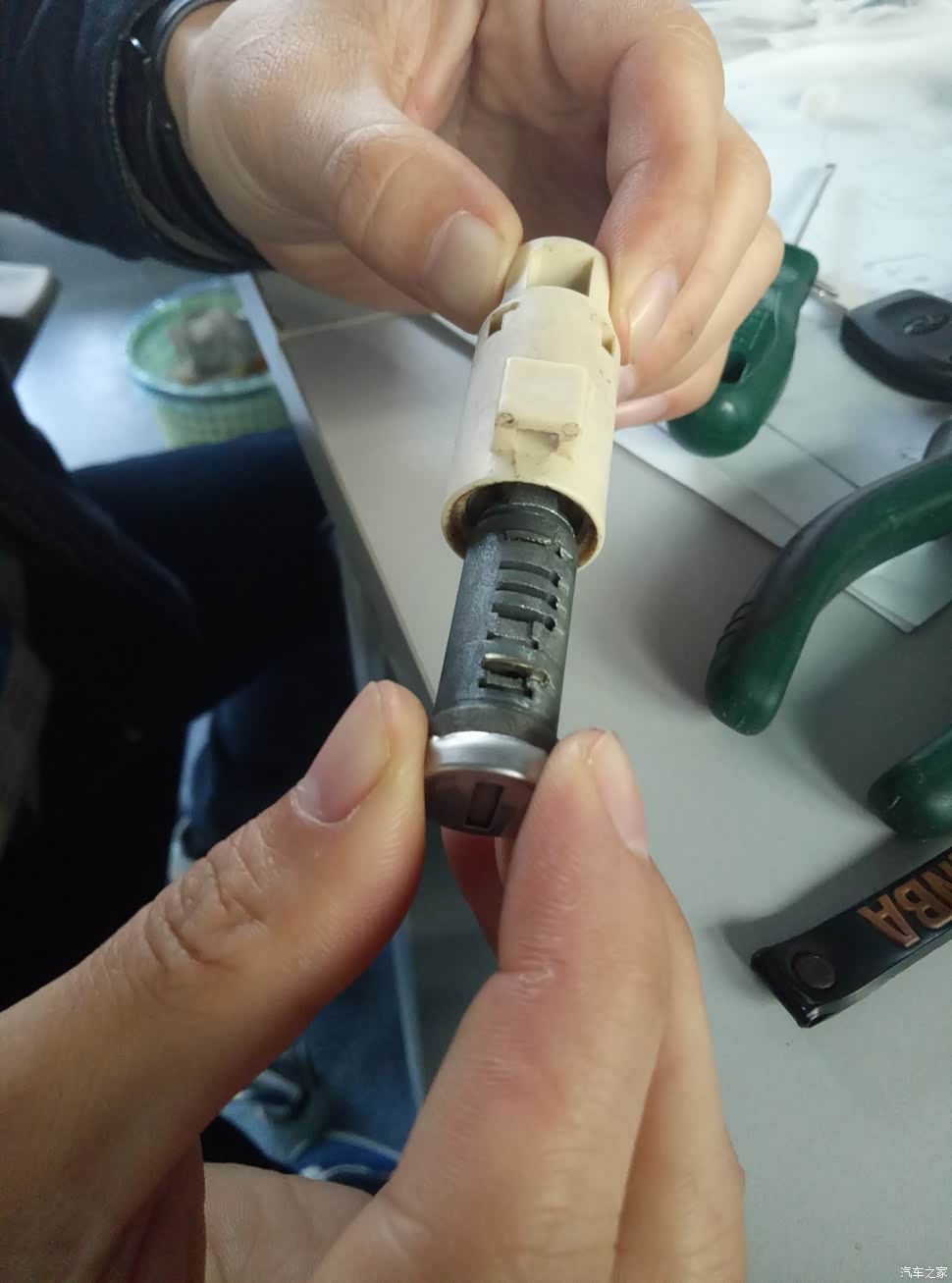

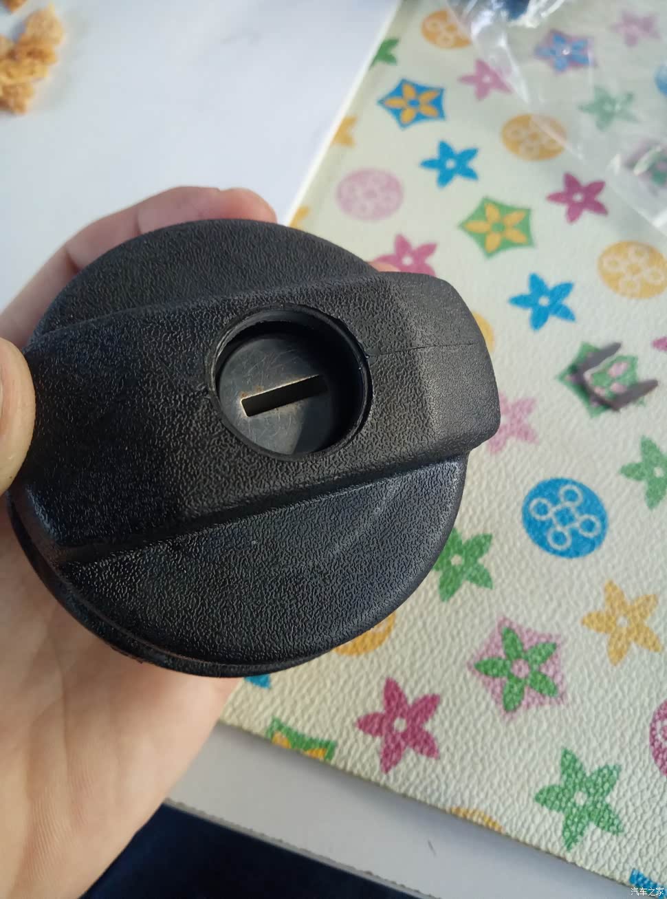

5、这是原车件的锁芯,锁芯体是铝合金的,副厂的是塑料的。(原车的已经装好,所以就用副厂的给大家演示一下)

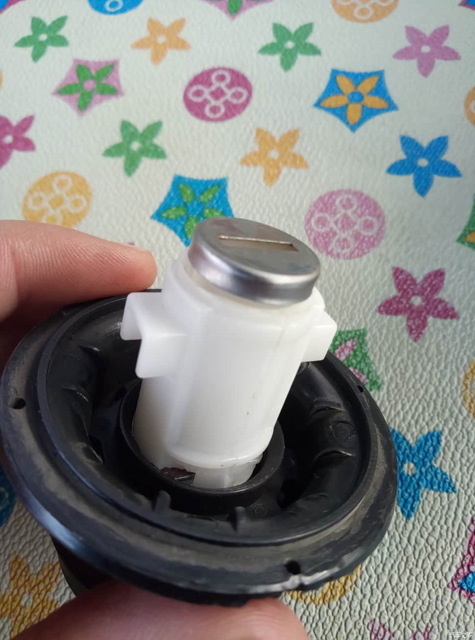

6、这就是锁芯和油箱下盖。

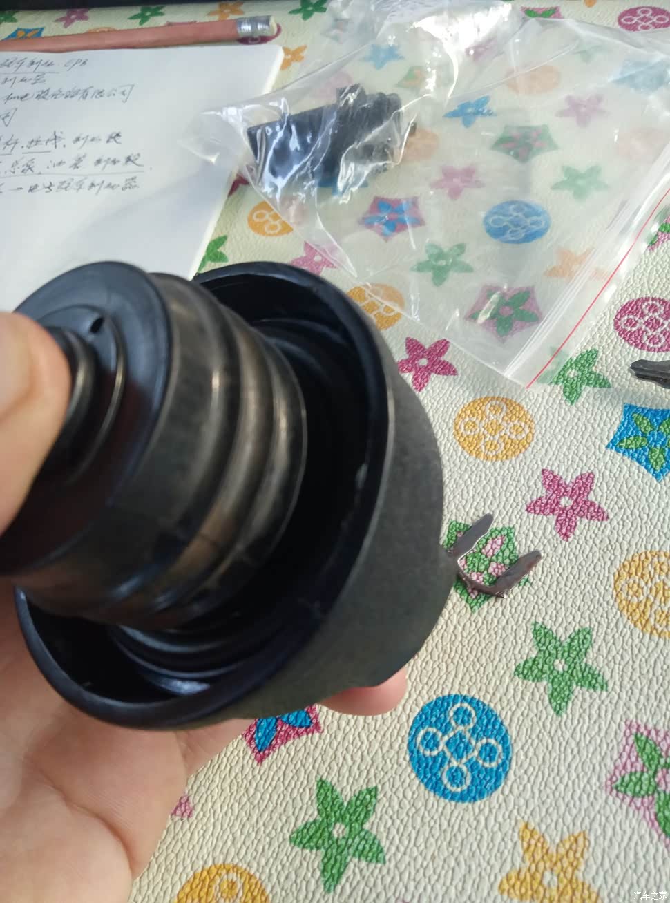

7、特写,上盖有四个卡扣,撬的时候注意一下。

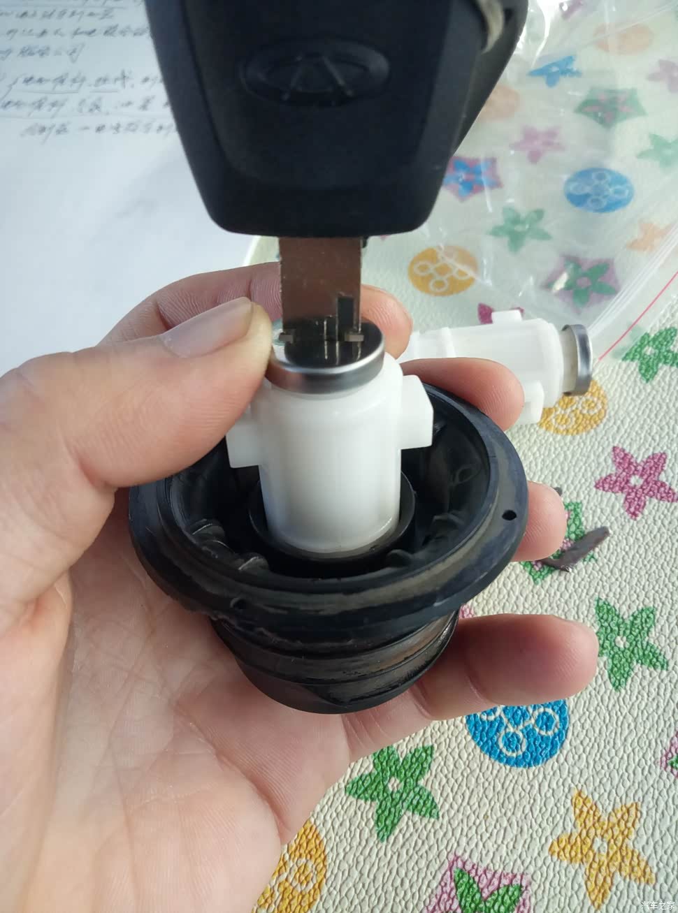

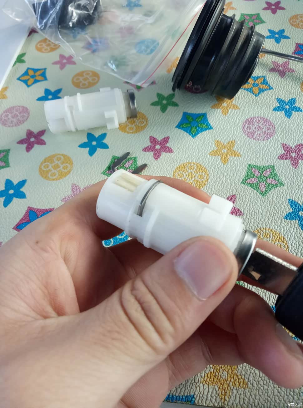

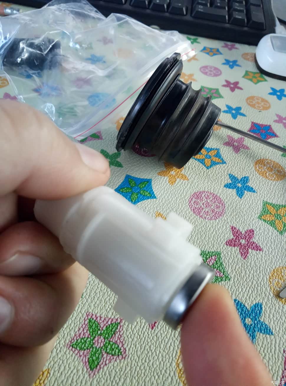

8、然后就可以把锁芯拔下来,如果拔比较困难,可以有钥匙插进去转动一下再拔。

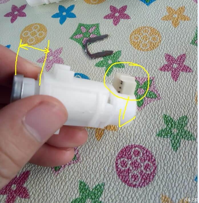

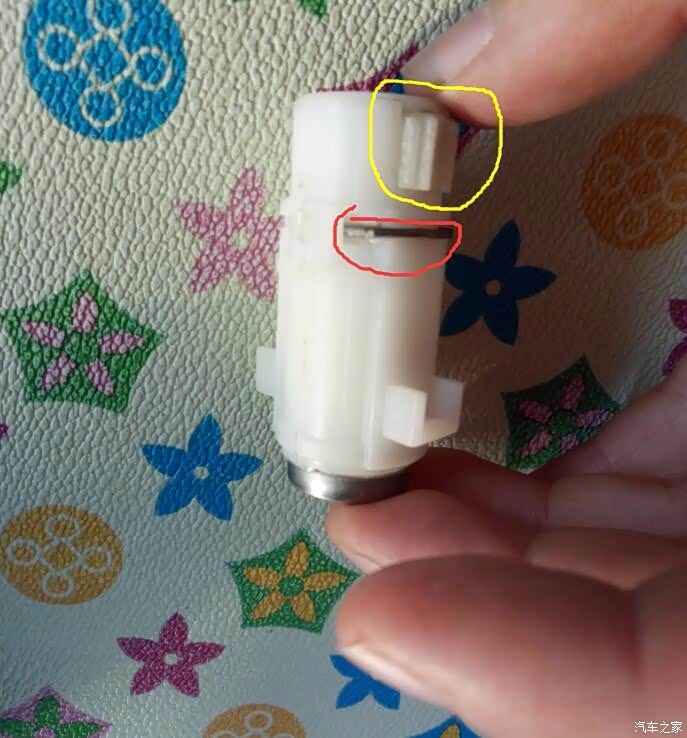

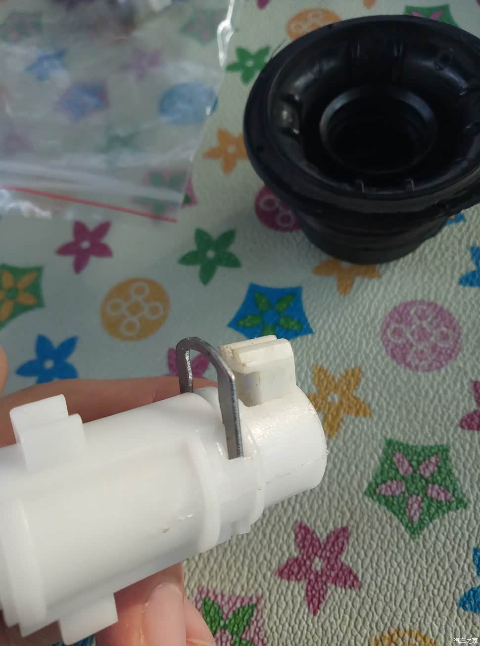

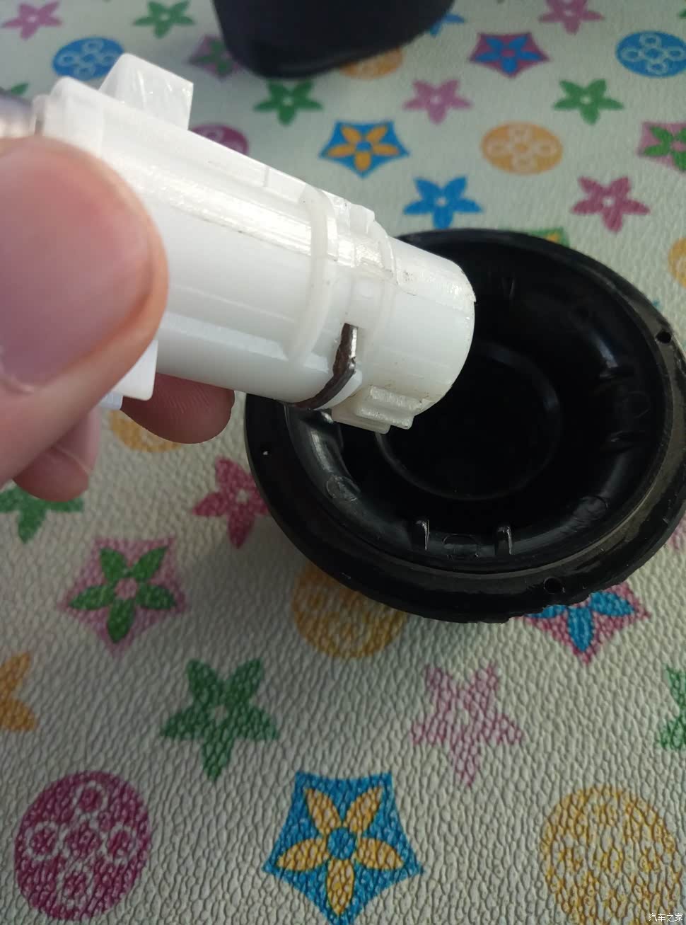

9、这就是锁芯和棘轮机构,黄色圈里是棘轮小齿,红色圈里是卡簧,用来固定钥匙内锁芯的。

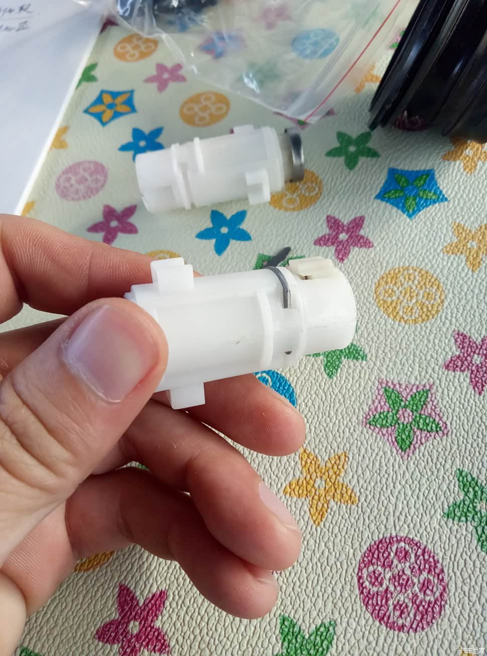

10、然后把卡簧拆下。

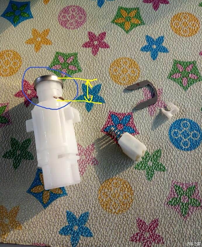

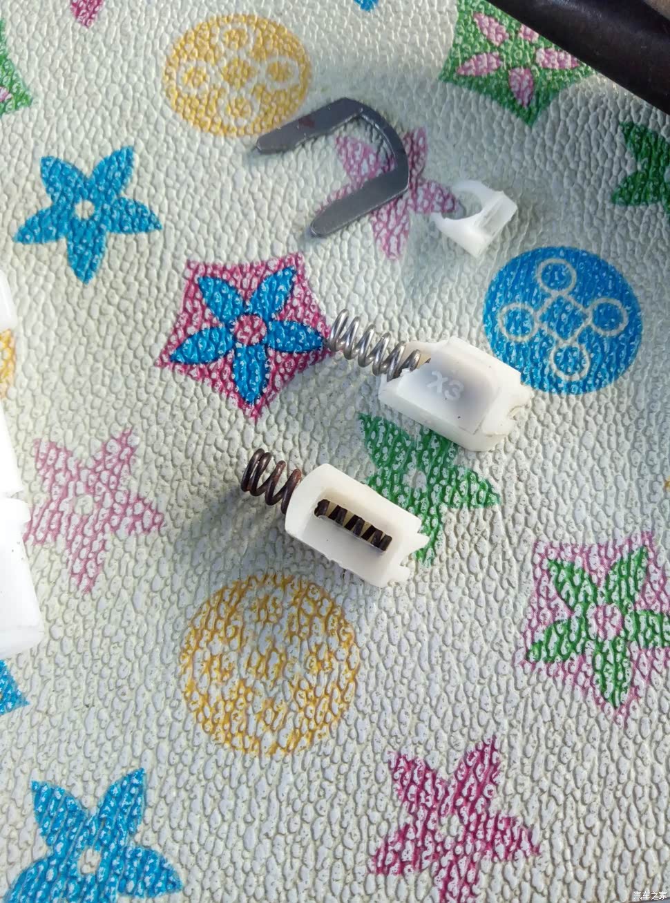

11、然后用一字螺丝刀轻轻撬动锁芯一小块距离,大约5-8毫米即可,就可以拿下棘轮小齿,注意后面还有个弹簧,拆卸时用手按住,防止弹出去。

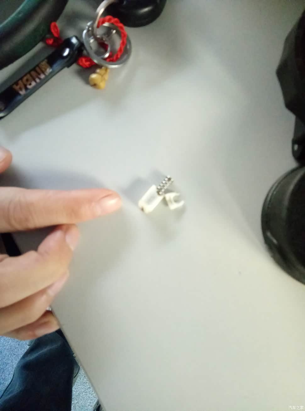

12、这就是坏的棘轮小齿。
13、这是买的新的油箱盖拆下来的棘轮小齿对比图。
14、然后把新的棘轮小齿装上,注意后面的距离,不要完全抽出来,不然装配挺麻烦的,还容易掉锁齿,不好装。
15、然后用左手按住棘轮小齿,用右手按锁芯体,直至回到原位。
16、然后将卡簧装上。
17、用钥匙选装锁体,把棘轮小齿收回,这样下一步好装配。
18、然后整体将锁芯装到油箱下盖里,这里一定要注意油箱下盖和锁体的间隙不能太大,不然棘轮容易打滑。
    装完后,将钥匙再旋转回来,使棘轮小齿伸出来,用手转动锁体和油箱下盖,正常只能向一个方向转动,可以听到咔咔咔的声音,反向转不动,如果反向也能转动,原厂的油箱下盖就不要用了,直接使用副厂的油箱下盖,可能是原厂的油箱下盖间隙过大。
