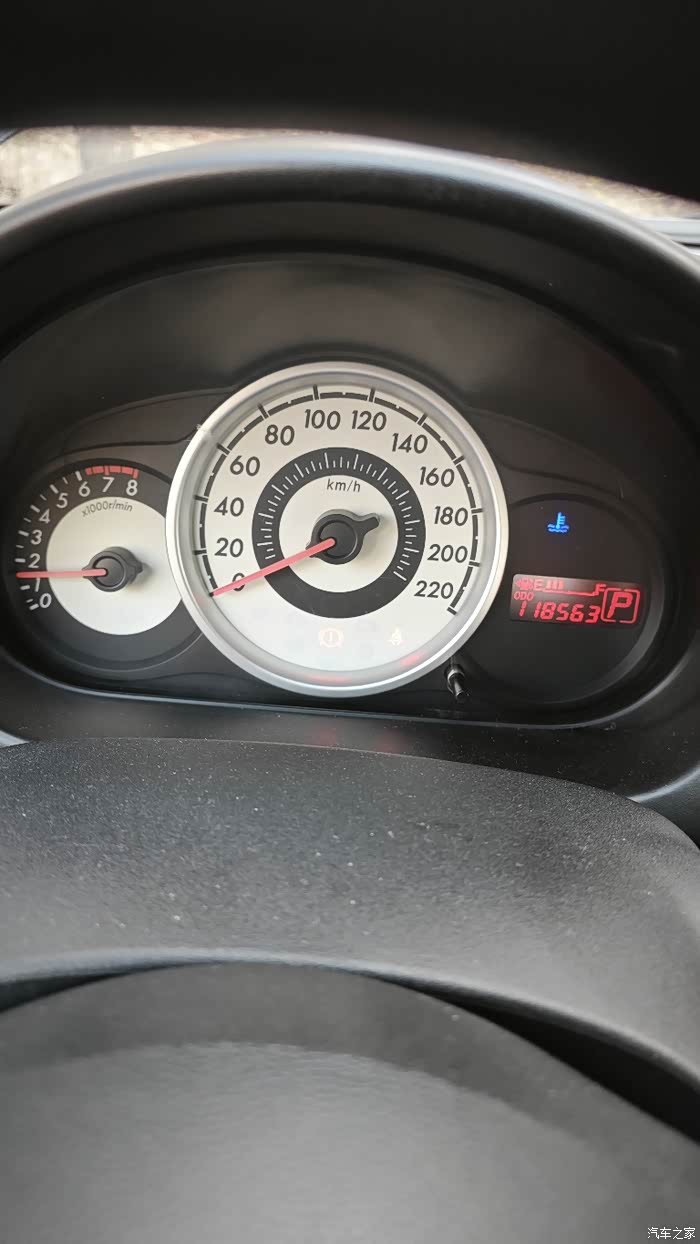

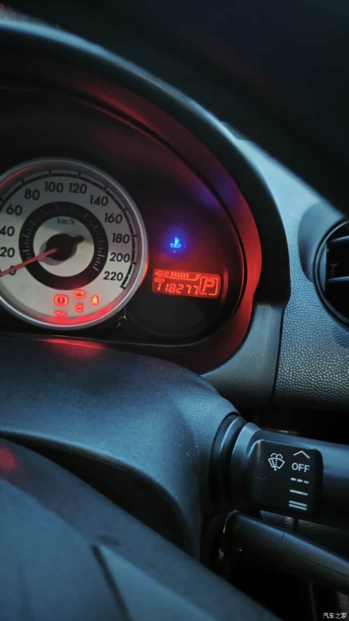

车买半年多了跑了快3000公里主要接送孩子上下学,开着没啥问题 换了不少易损件交了不少学费。某天看视频说车商会把故障灯物理熄灭  我立即下楼一看自检没有发动机故障灯 中枪了凉凉

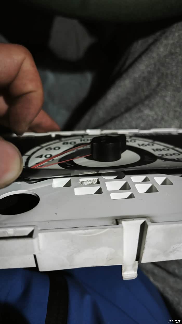

拆下仪表果发动机故障灯位置然塞了一坨卫生纸。没细看调没调表

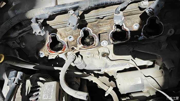

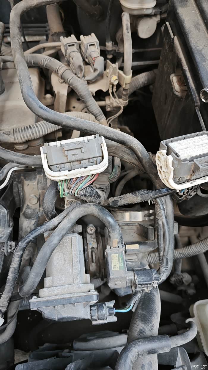

之前拆空滤盒子洗过节气门,轻车熟路。拆进气歧管大工程,松开几颗长螺杆,具体位置论坛大神发过就不重复说了,个人感觉难得地方还是歧管下面的节气门水管和边上的发电机线,空间小卡子还不想弄坏废了好多功夫。

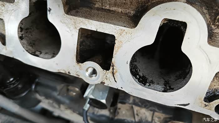

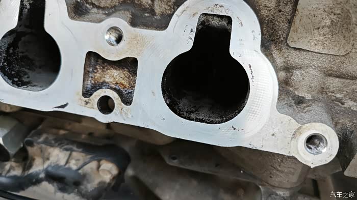

其余的见啥拆啥就行,喷油嘴我没拆下 松开放在缸盖上就行,小破车好多手了 前几任霍霍的不轻积碳一坨坨。

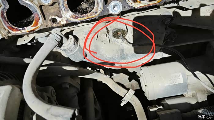

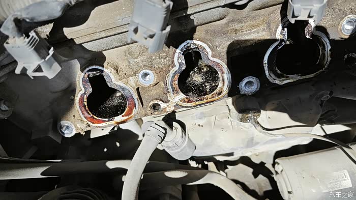

主角登场 就是这小子后面封胶已经化了,活口扳手没拆下来跑出去买了个24的套筒,剪断后面连线轻松取下。

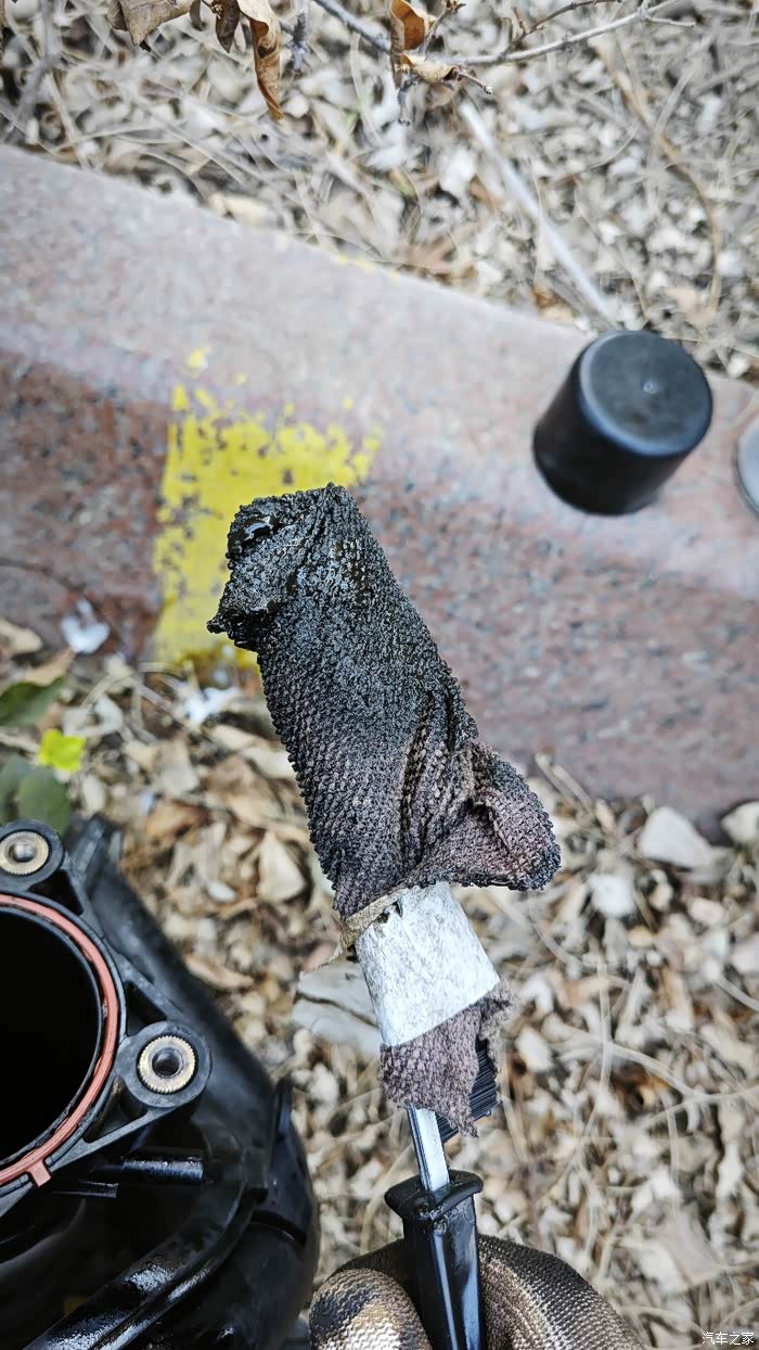

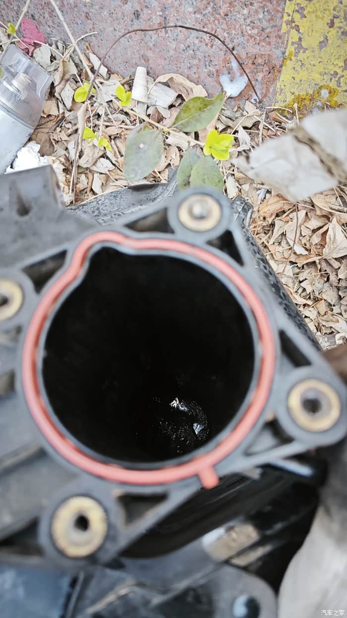

进气歧管内也就是节气门后方 油泥厚厚一层,抹布包着棍加上清洗剂扣了半天,想弄净是不可能的差不多
不知道能不能点着。
缸盖气道也洗了一下,也就这样了百洁布配合节气门清洁剂。
