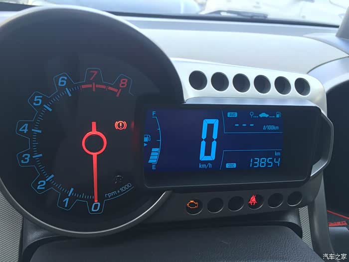

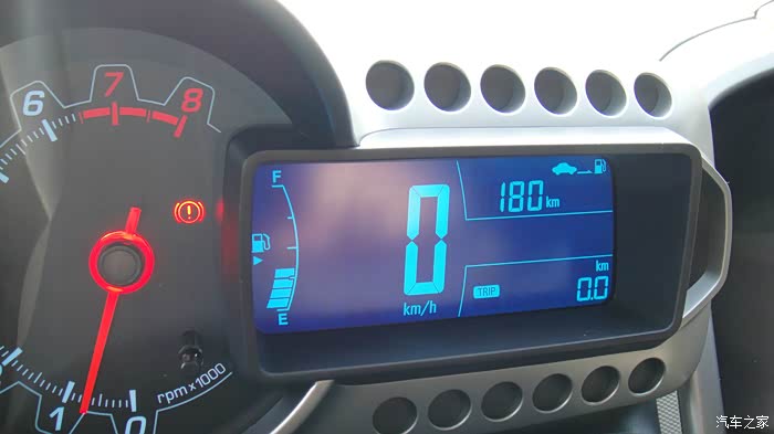

正文开始!先嘚瑟一下安装完成的效果图
感觉明显比之前的车速显示大了好多

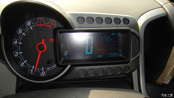

右下角的0.0公里没看懂是啥意思
右上角的应该是剩余的油量能跑多少公里
这个说实话没看明白是什么意思,知道的麻烦告诉我一下

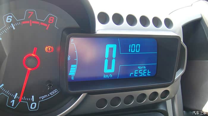

这个是机油的寿命,100就是百分之百的意思

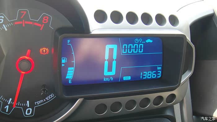

右下角是总共跑了多少公里,这个老表也是有提示的
右上角是行驶时间,因为新安装上的,还没有开呢

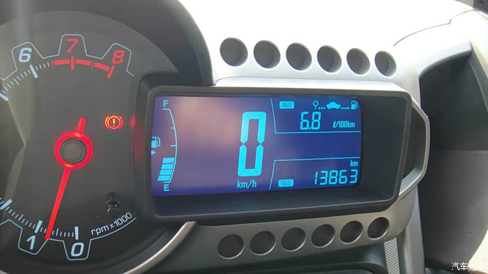

振奋人心的来了,右上角是综合油耗(谢谢大家提醒),真真儿方便了不少呢

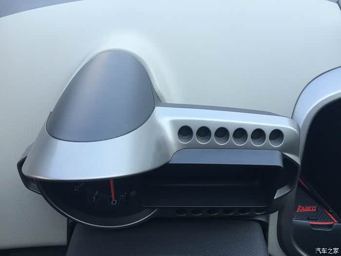

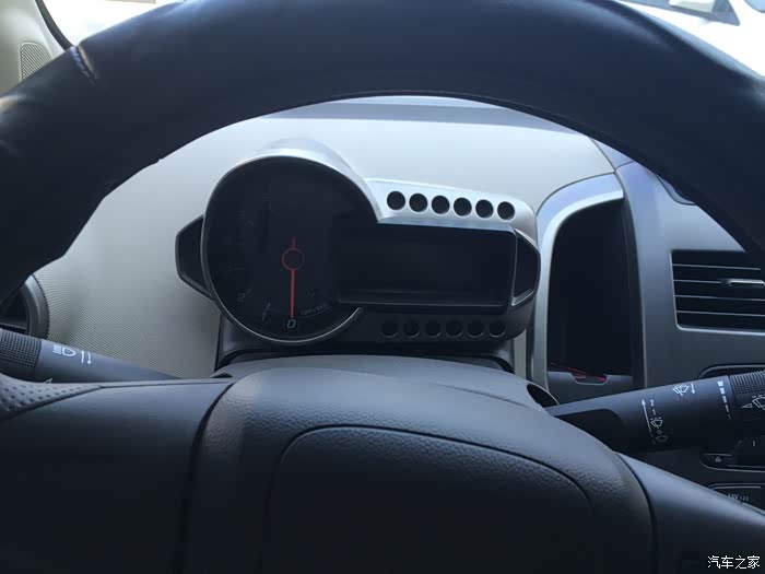

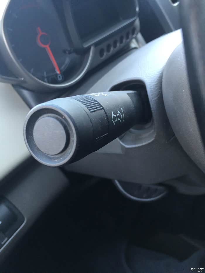

之前的低配仪表盘

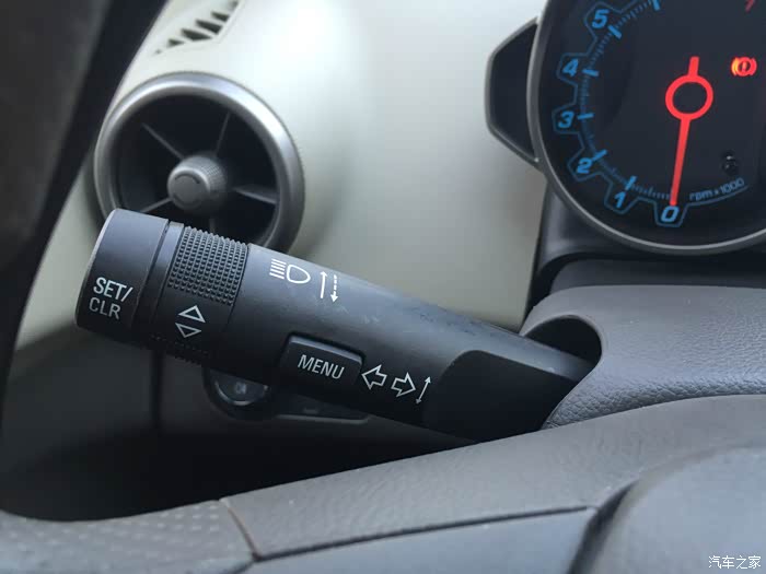

低配仪表盘的转向杆

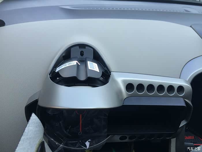

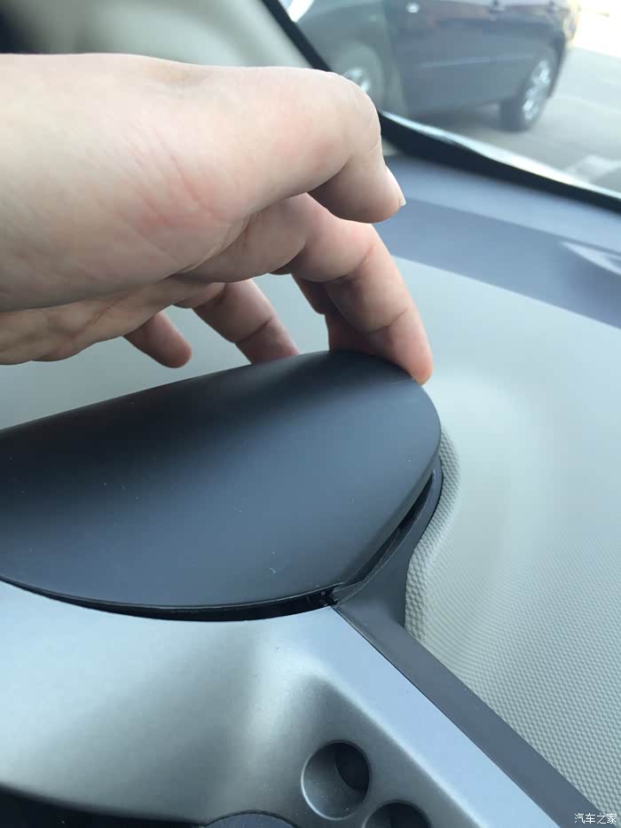

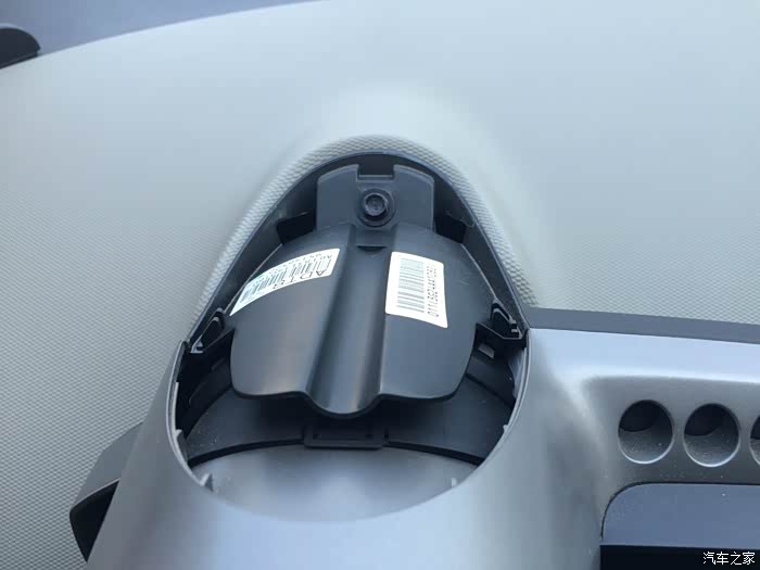

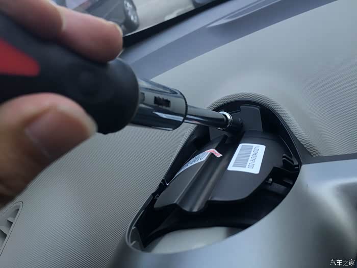

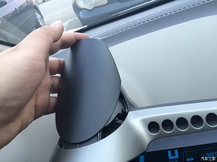

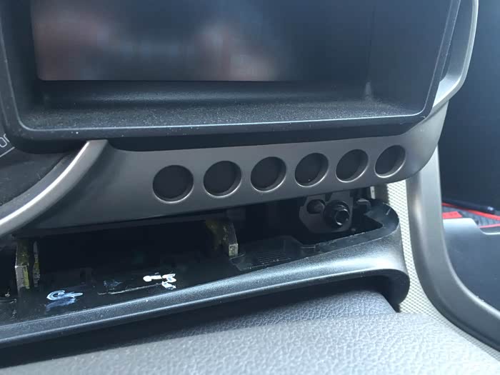

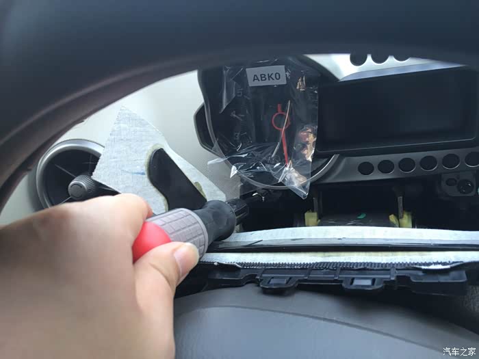

图中仪表盘上方有一个黑色的盖子,对就是你

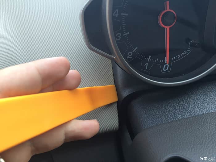

可以从我下手的那个点扣开,手劲儿小的同学最好用一下撬棒啦啦啦~~~我是个劲儿大的大胖子~~~

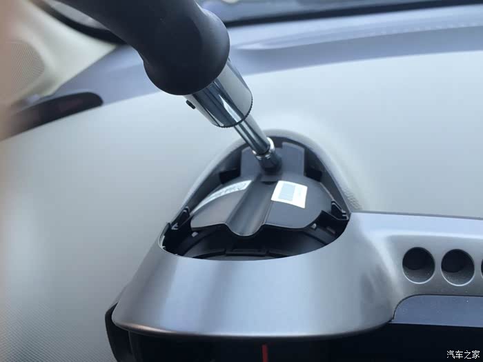

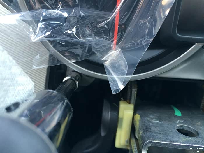

取下扣板后,第一颗螺丝就出来了~
用外六角套筒扳手就可以拧下来了

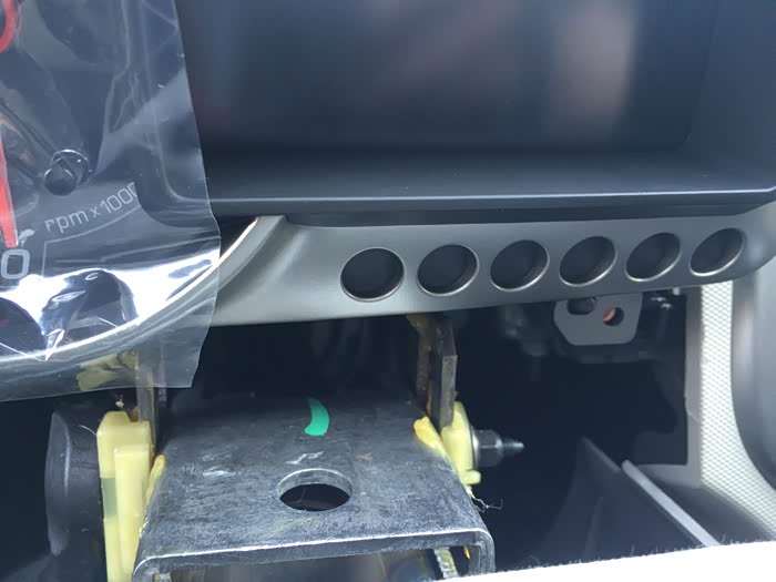

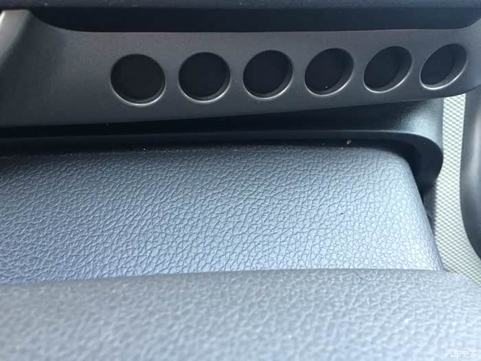

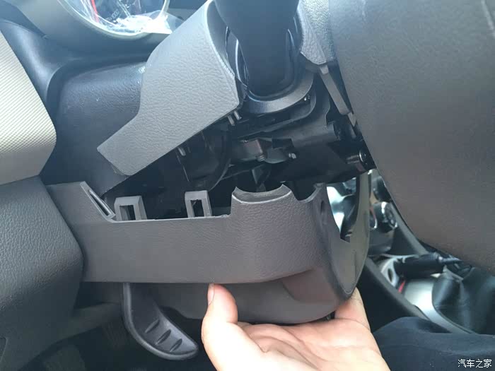

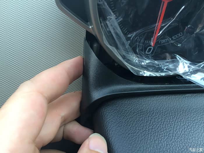

接下来是方向盘后面的防尘套,全篇我认为最恶心人的地方就是这里,驴版说把方向盘拉到头再降到底会好拆一些
撬棒搞左边,因为里面是卡扣,要向左边撬
右边的话…→_→当然是右边了
两边按住向自己的方向拉~此处一个人的话会比较费力气,因为要讲究一下技巧,我是这么认为的,因为我一个人弄这里就累得满头大汗的

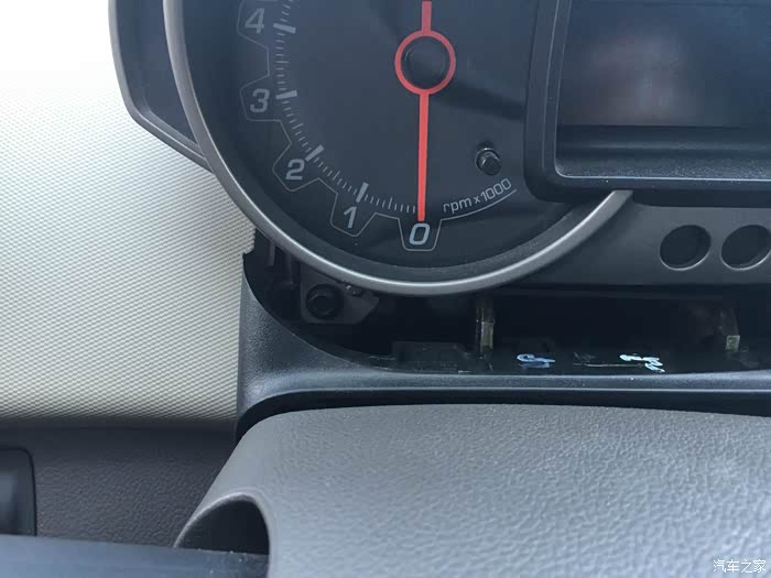

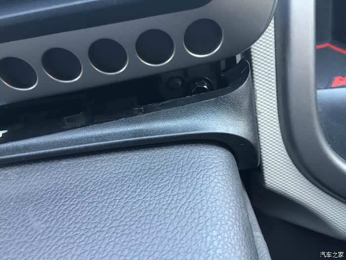

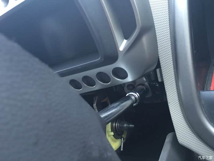

向后翻一下,就能露出下面的两颗螺丝了,依然是7mm套筒,拧拧拧~~~
全部拧下来了,就可以拿下来仪表了

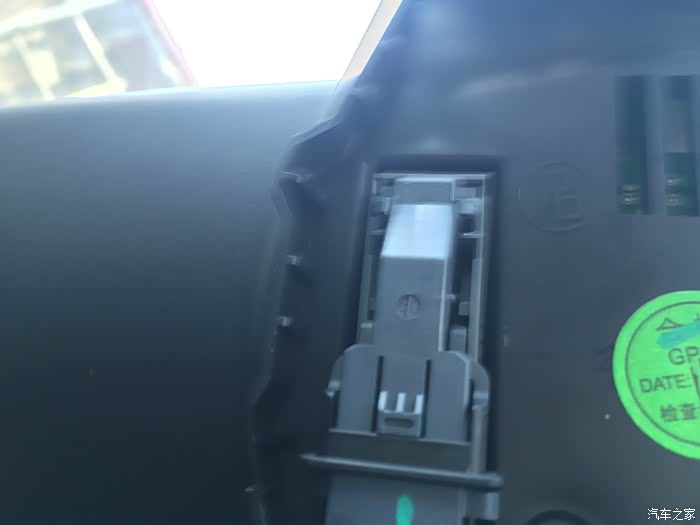

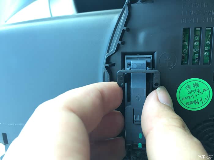

注意看这是仪表盘的背面图,我手指托着的地方,那是一个卡扣,必须托到这个位置,才能拔掉线束,不能用蛮力,否则后果不堪设想哟
发张图提醒一下要自己动手的车友,安装仪表的时候记得要把线束归位,里面的空间还是很大的,完全不用担心,仪表归位的时候把线束往里面顺一顺。
插上高配仪表,把卡扣归位(向下按到底)

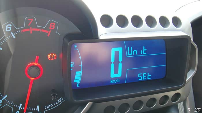

插钥匙启动车子,仪表盘报82,先不用理会~~

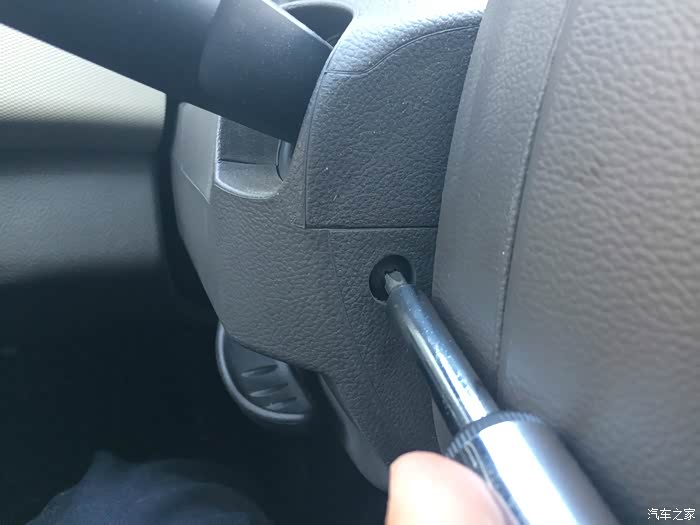

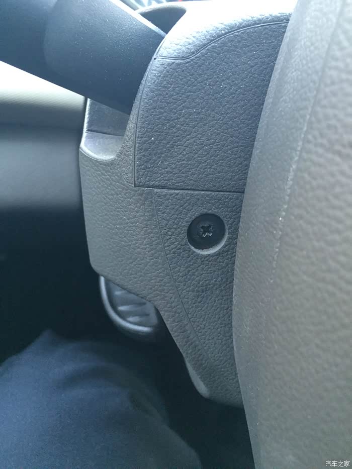

接下来开始拆装转向杆~~~向左边打方向盘,露出左边的螺丝
,拧拧拧~~~
向右边打方向盘,露出右边的螺丝,依然是拧拧拧

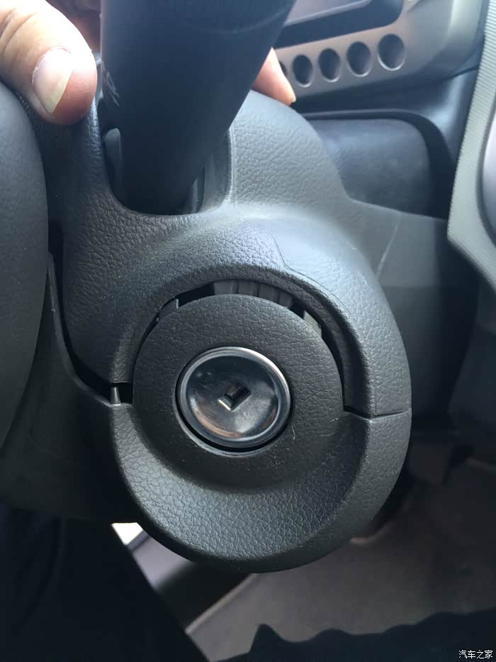

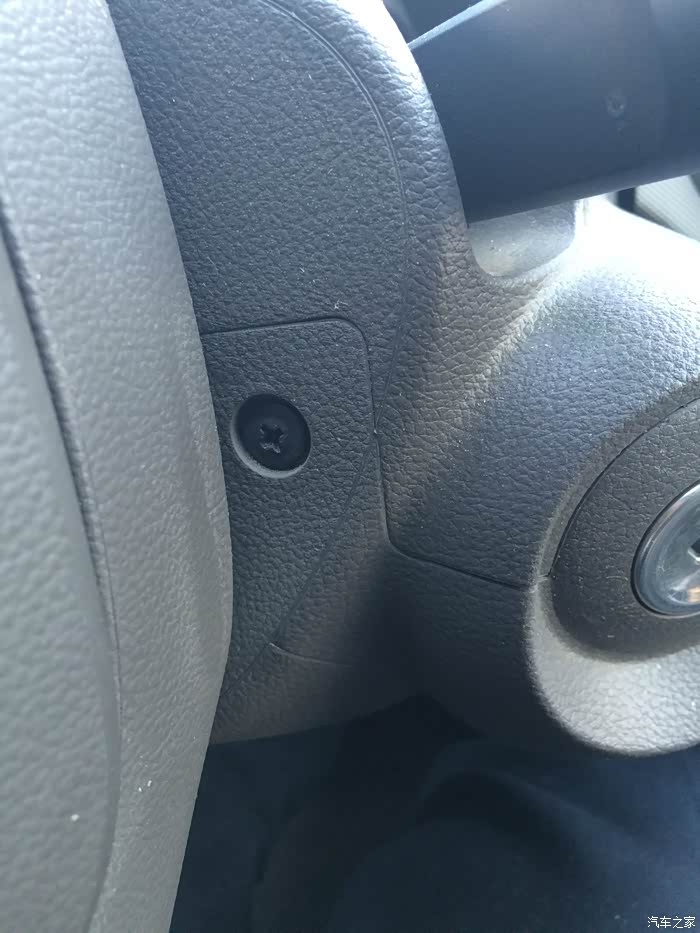

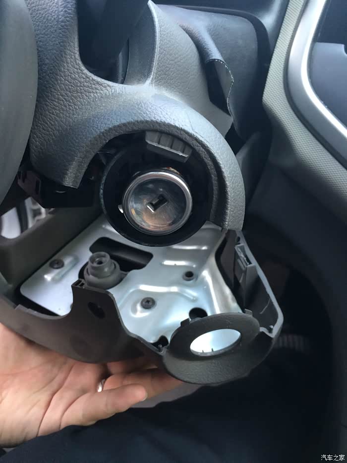

方向盘回正,熄火,然后下车,看看方向盘底座,看到了最后一颗螺丝,拧拧拧~~~
这样一来,三颗固定方向盘杆外壳的螺丝就全部下来了~~

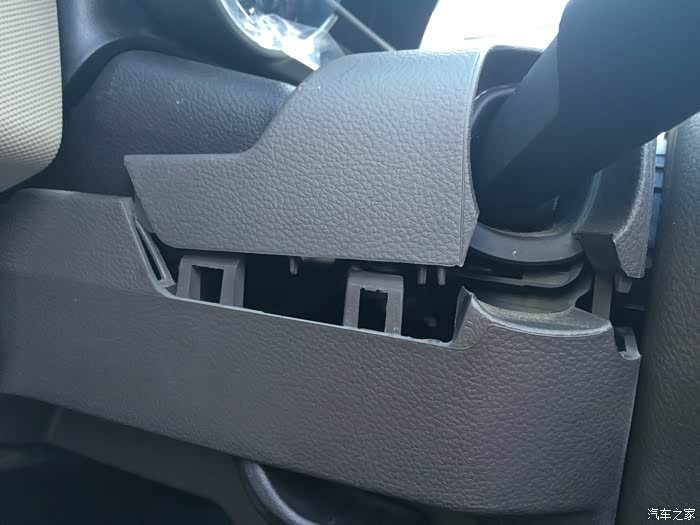

拆外壳,这里不需要用多大的力气,因为是小卡扣,一点点来,一点点去感觉,很容易就拆下来了,这是右边~~
这是左边,千万别用蛮力,放轻松,慢慢来~~

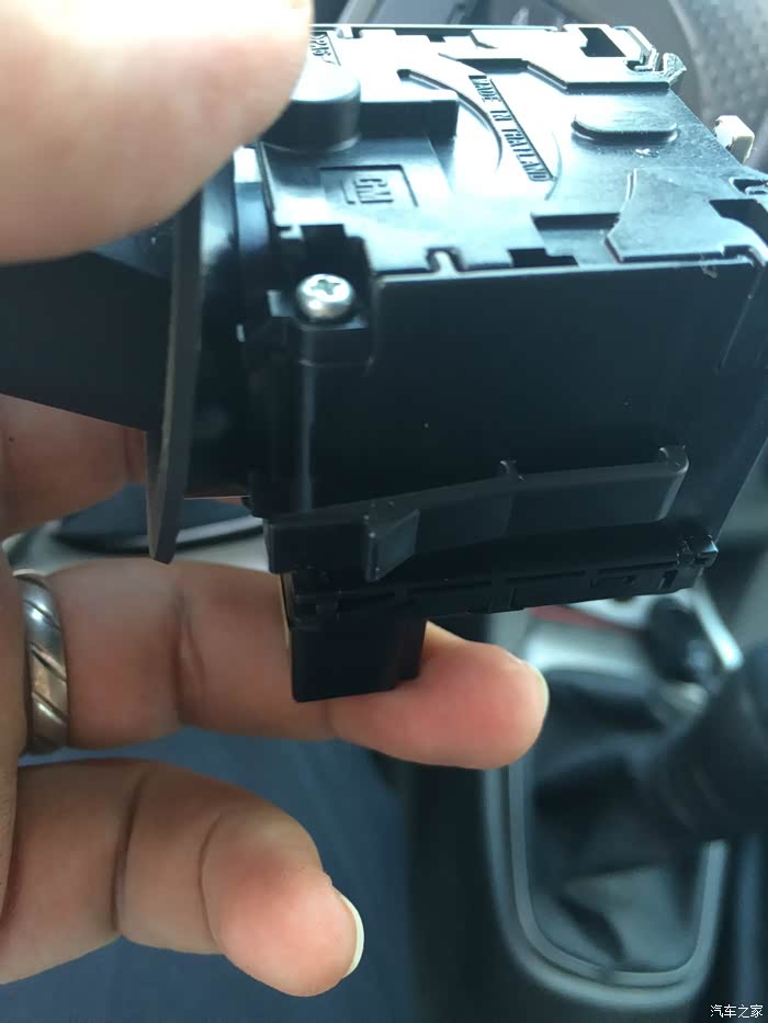

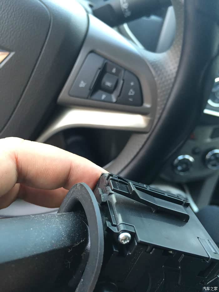

转向杆拆的过程不好拍,因为我是一个人做的,这张图告诉大家,转向杆是有两个卡扣的,上下各一个
这个是下面的,上下一起按住,就可以拽下来了,一定要按住哟~

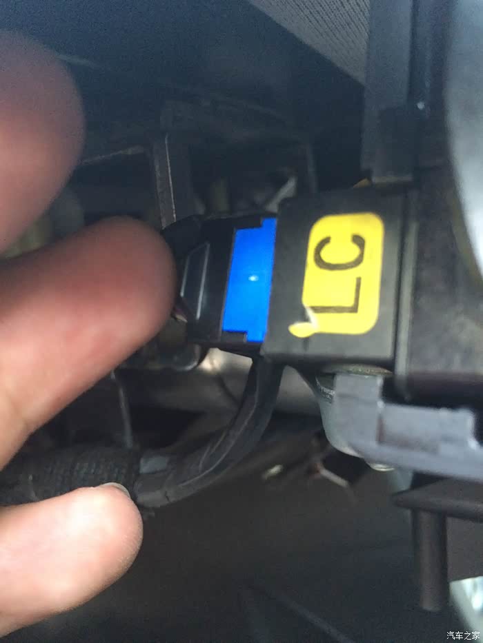

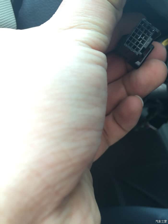

这张是转向杆的线束,插头上依然有卡扣的,也是按住了拔掉就可以了,可以试探着拔但是杜绝野蛮~~
然后就可以把高配的转向杆安上去,记住按进去是有卡扣归位的声音的,两个卡扣就是两声
卡进去以后,再把线束的插头插上,记得听见卡扣归位的声音。否则就是没有插牢靠

启动车子,仪表盘工作灯开始闪烁
你就会发现,82代码消失~~

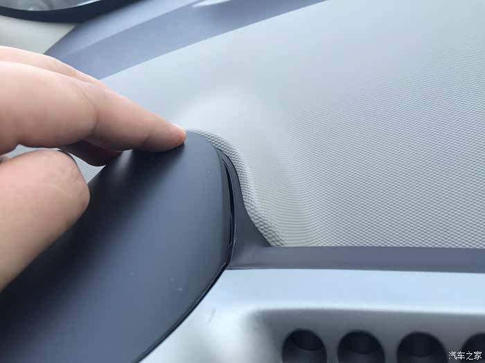

全部确认结束后,盖上被子,哦不,盖上盖子~~
按~~~~咔~~~~归位成功~~~大功告成~~~~
