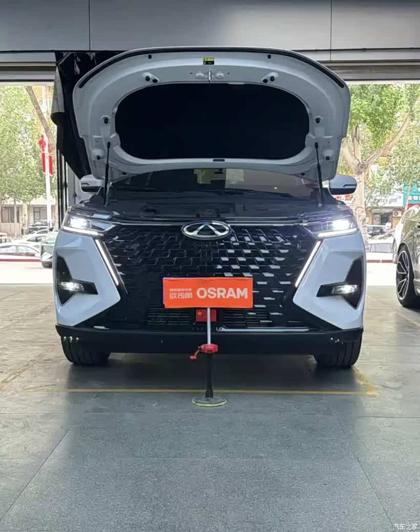

车辆大灯电气改装必须要找一家特别专业的改装店,大概询问了一些价格和对应产品系列后,经过价格对比选择了一套海拉品牌的1.5寸双光源模组矩阵式LED大灯!
居然选择了灯光升级就要升级好的产品,这样既保证了质量,也保证了安全毕竟灯光升级涉及到电路和贴个车衣太阳膜不是一个类型的,如果选择了升级就要选择好的产品!

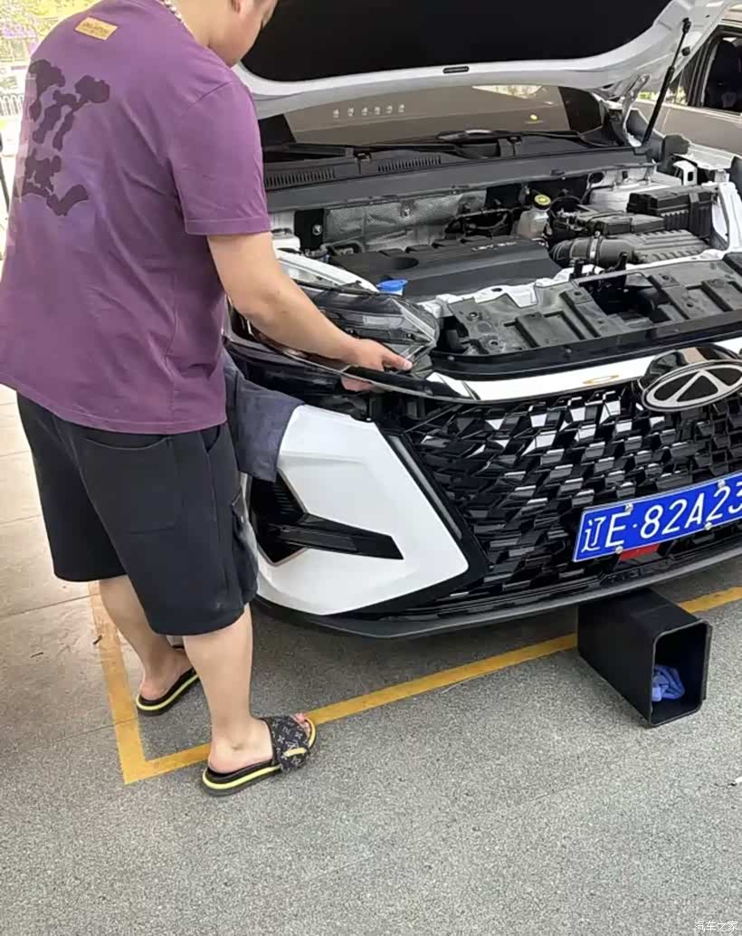

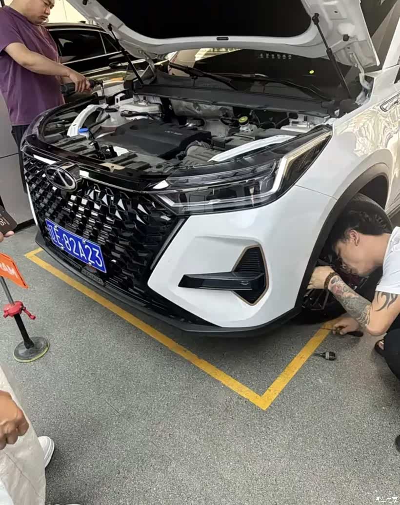

拆除前杠还是很费劲的,新车拆了一个多小时,各种卡扣还是比较紧的。
开始取下大灯总成

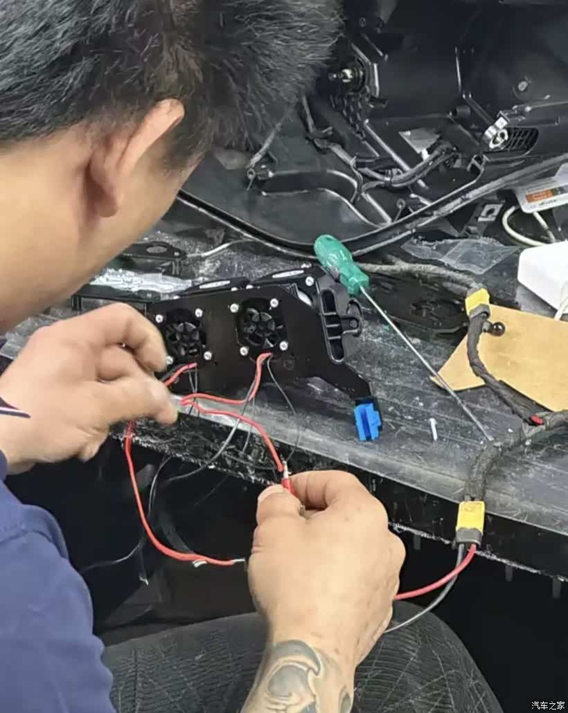

灯具走线,灯线的材质都很好而且还是耐高温材质,防止机舱处高温环境造成短路!

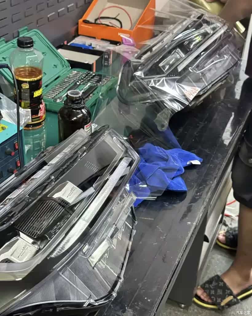

放进加热箱中加热能够打开灯罩
简单调试后,还要拆除下来封盖大灯透明罩,封闭大灯罩需要从新加热打胶封闭,防止大灯内部进水!

选择灯光升级避坑提升,1-选择有经验的升级店,2.选择大品牌有质保大灯品牌,不要选择一些杂牌子或者过小的牌子来升级,一个是安全隐患一个是光衰的问题,3.施工过程时间很久,我这次长达7个小时,要尽量全程观看升级过程,防止灯具本体不小心损坏,4.灯头固定板,我这个是提前北京订货加工的铁质厚实固定板,千万不要用那种电木板或者薄材质铁板,会导致灯光走坑洼路面时候光线上下颤抖!
