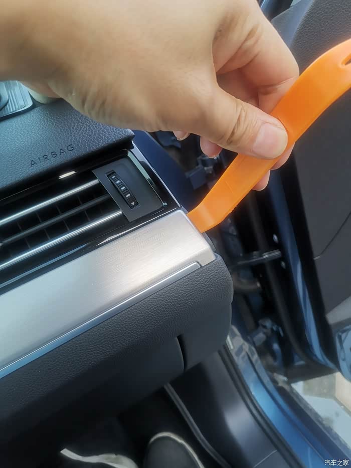

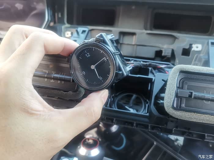

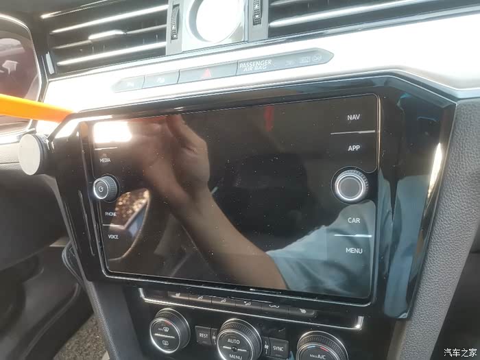

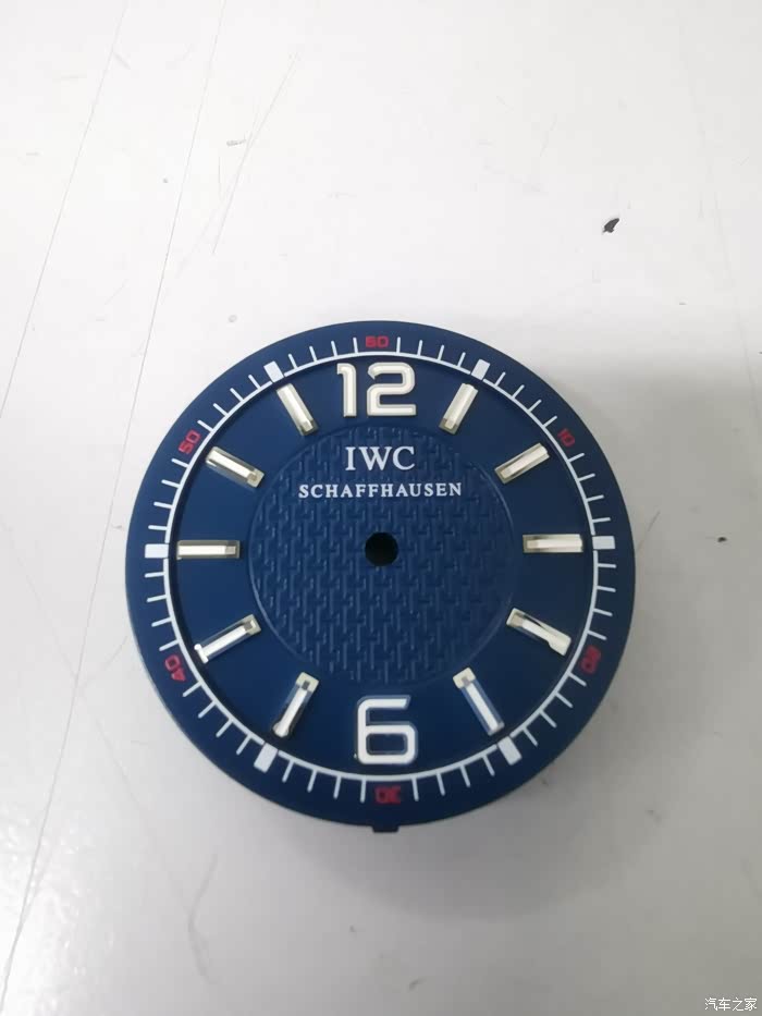

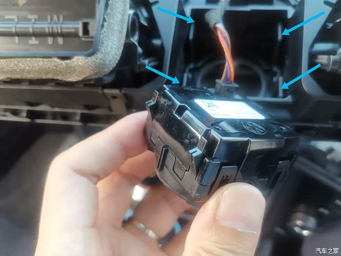

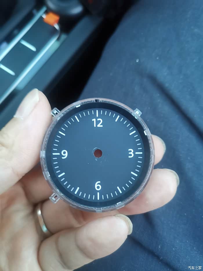

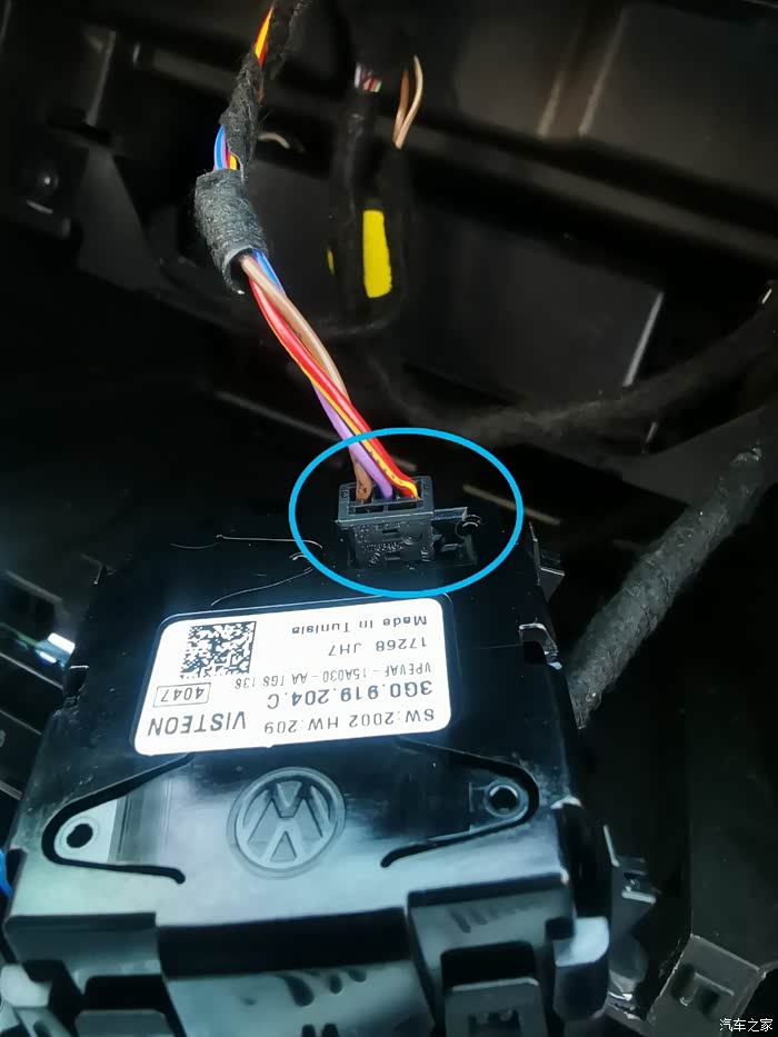

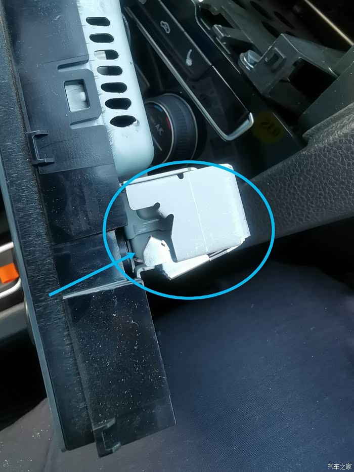

最近偶然机会搞了一块IWC万国表于是就心痒难耐的自己动手给我的蔚揽安了上去。哈哈这里指的IWC万国表可不是手表,是奔驰上的石英钟,等同于蔚揽上的那块功能一样。说到这一定会有某些人会说“你这一定是假货,真的IWC万国价格不菲”对于这个问题我个人觉得花个小几百就能装装X有什么不好,再说了我也没认为它是真货!网上卖的IWC万国有三种颜色:红、蓝、金,我个人比较喜欢蓝色。好了,废话不多说,上改装过程和效果图啦。

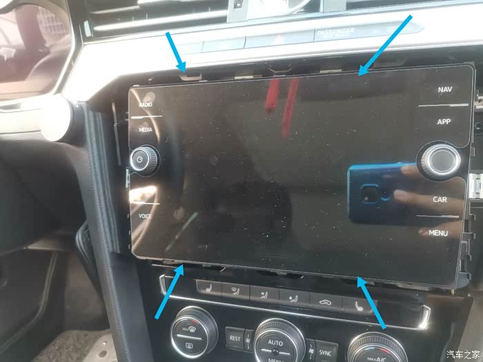

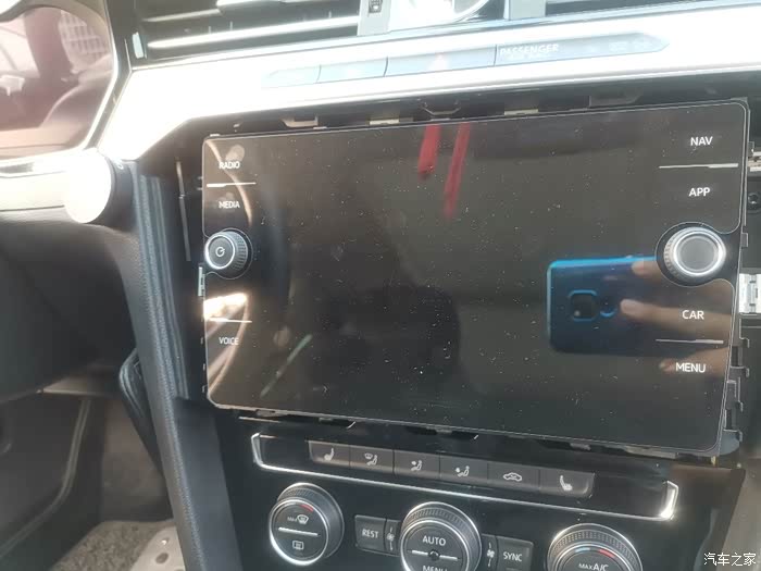

因为是自己一个人动手,所以有些细节没来得及拍照片如果有需要改装的朋友有没看明白的地方稍后也可以私信我咨询。

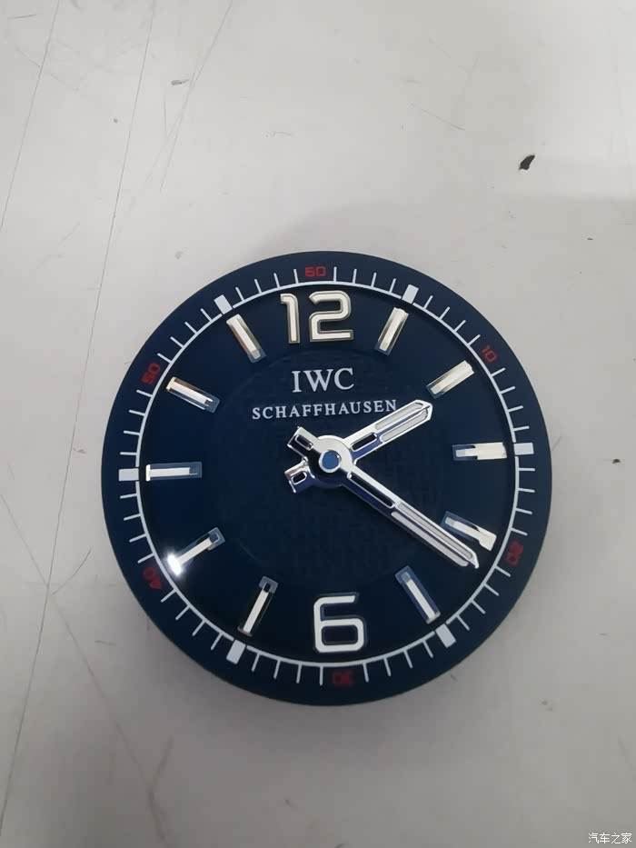

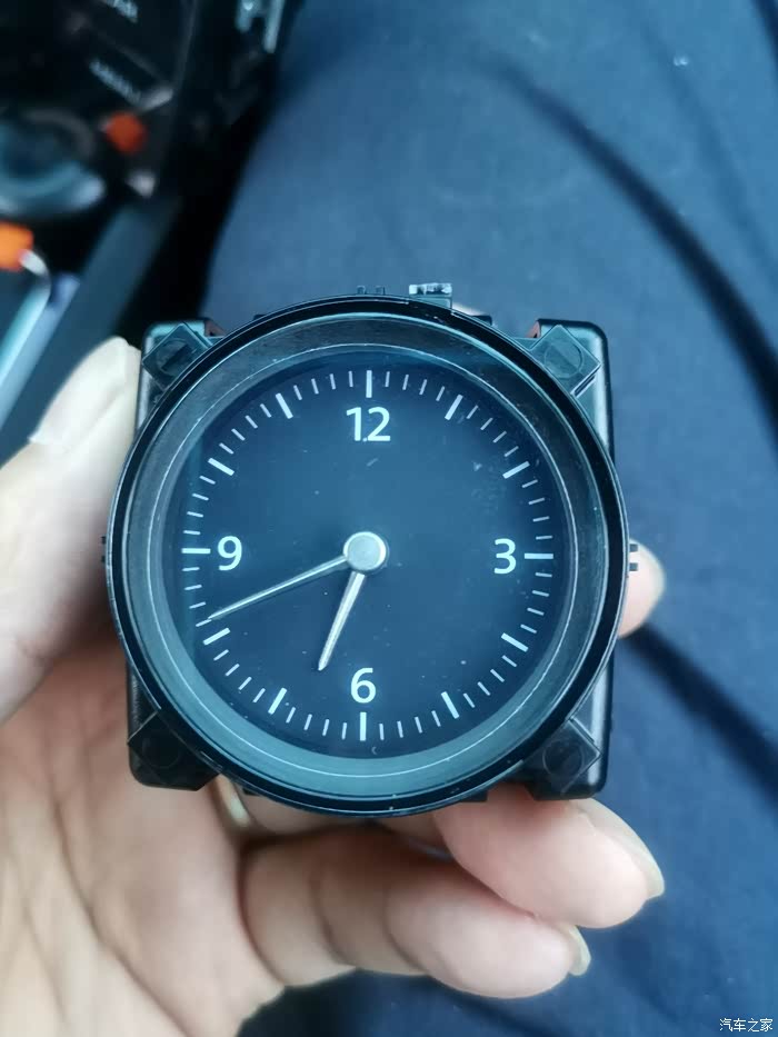

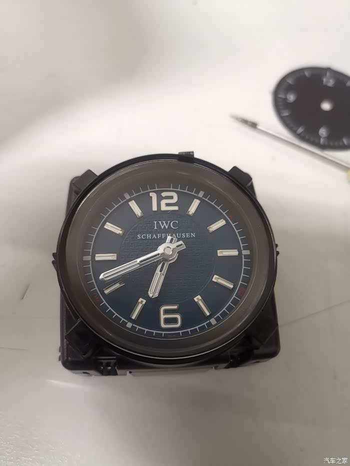

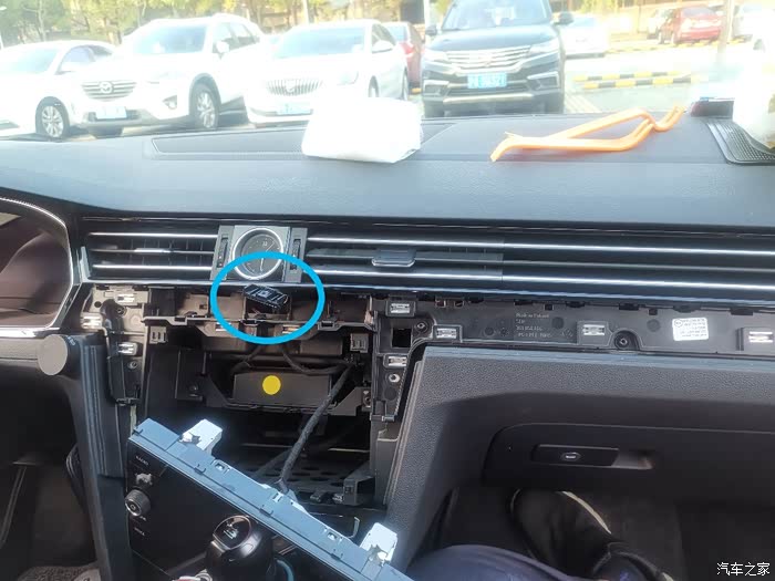

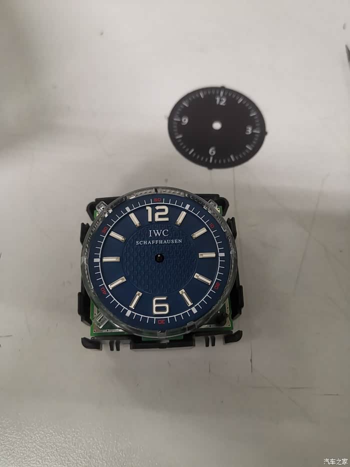

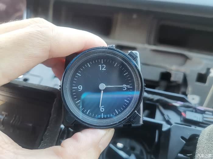

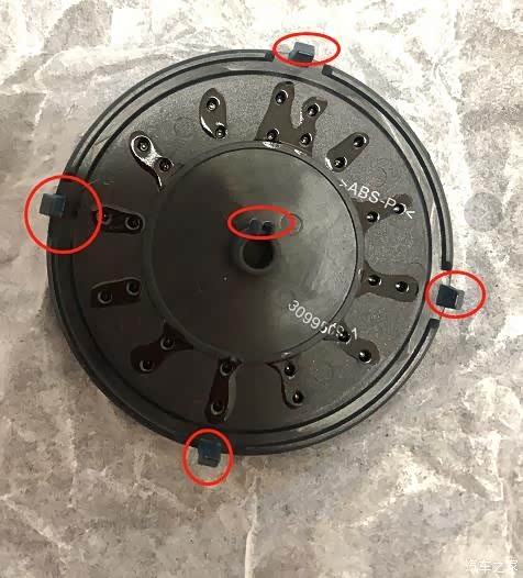

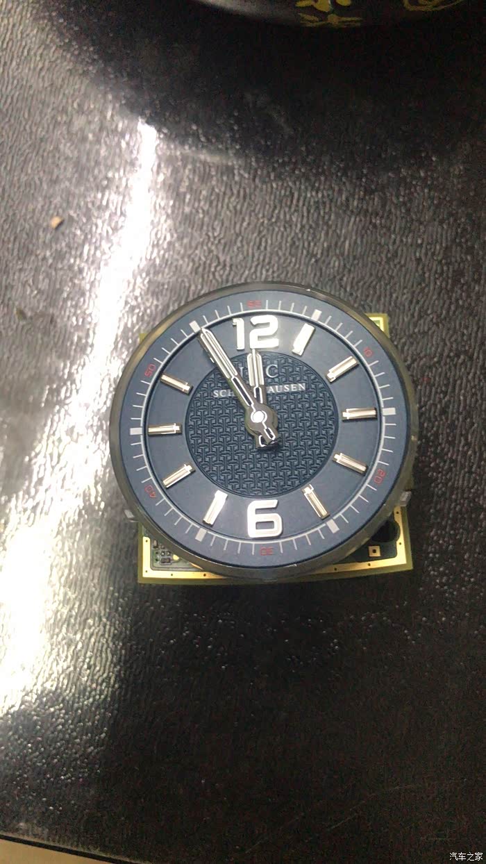

接下来就是拿着表反向装回车上了,不过说明下的是在插电源线之前记得还是把表壳先拆下不要装,插上线后表会自检一次,只能会回到12点位置,这是立马再次拔下电源线然后拔下指针重新装次,让指针都对准12点,然后再装上表壳插上电源线。这时车辆通电后表就会自己调整到当前位置。如果这时发现时间不对请重复以上操作。

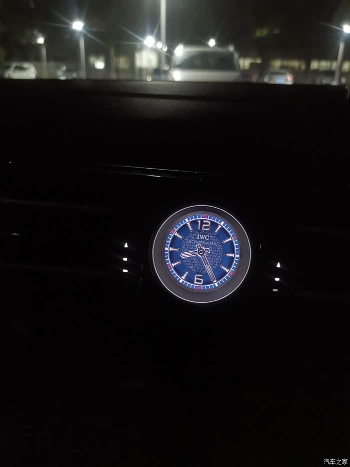

总结:市场上的IWC万国表分三种,最贵的是总成,其次是上图这种半总成,最后就是我买的只有表盘和表针。价格是按照这个顺序依次递增。如果有要改的车友我个人比较建议购买第二种半总成。
