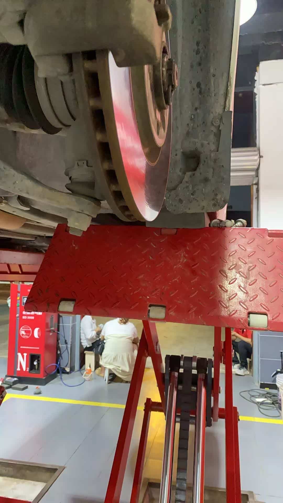

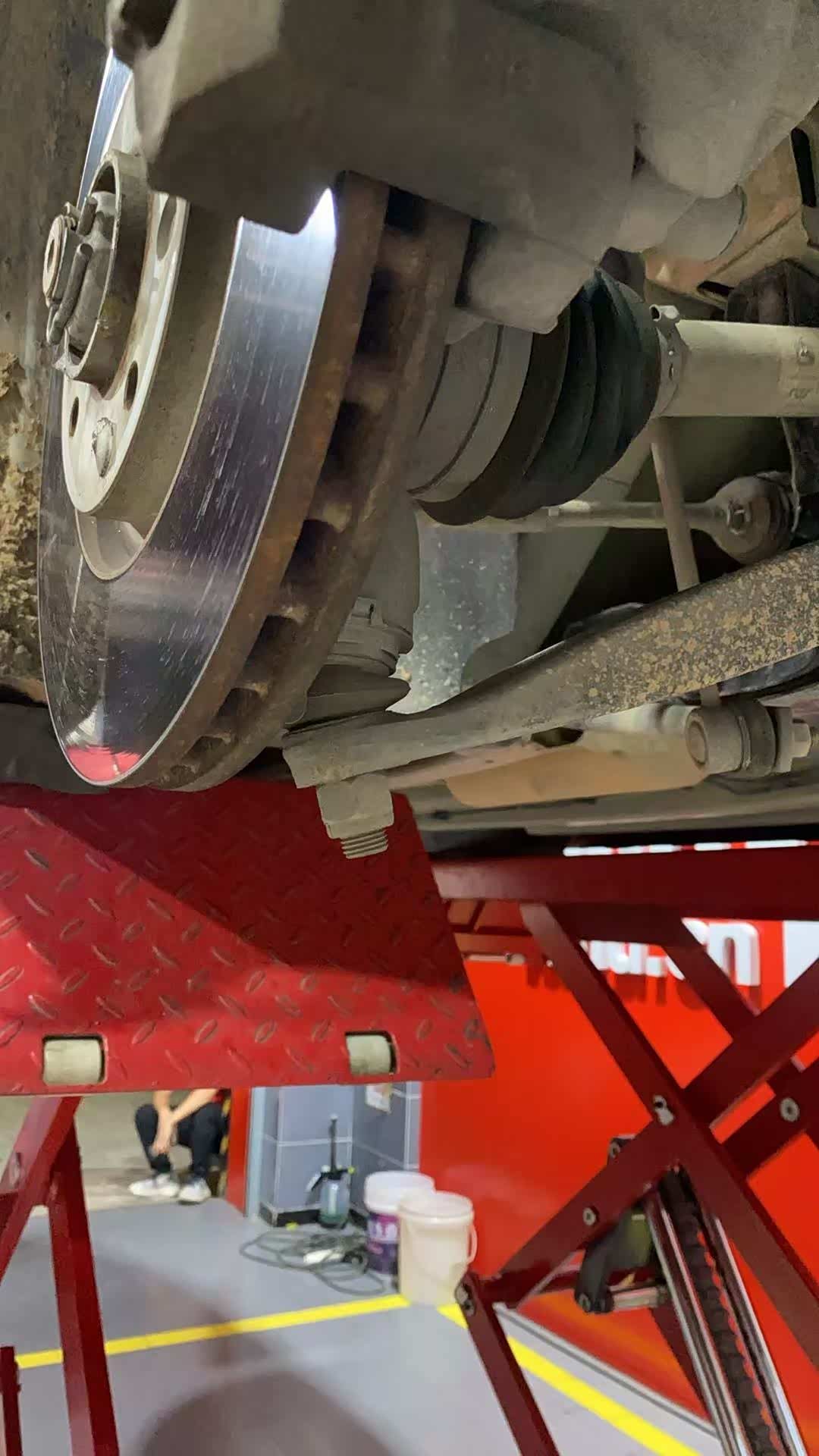

300的前刹车盘
下支臂胶套不行了,准备以后有空再说

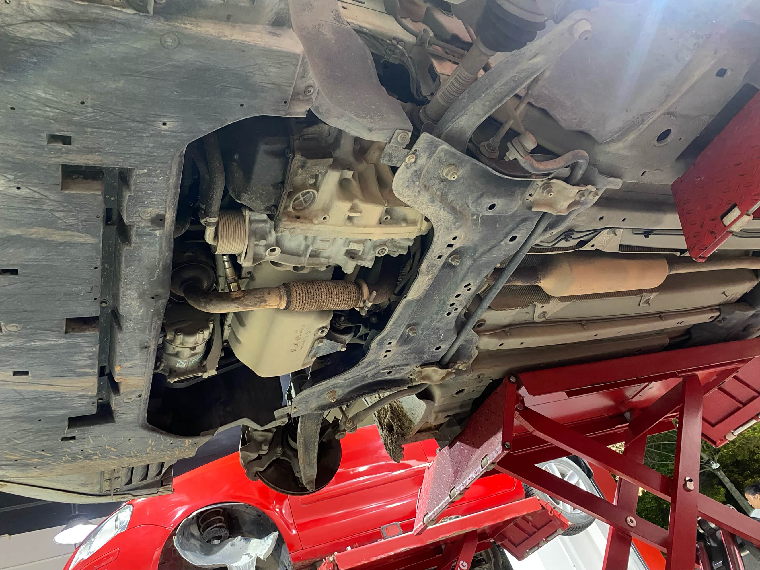

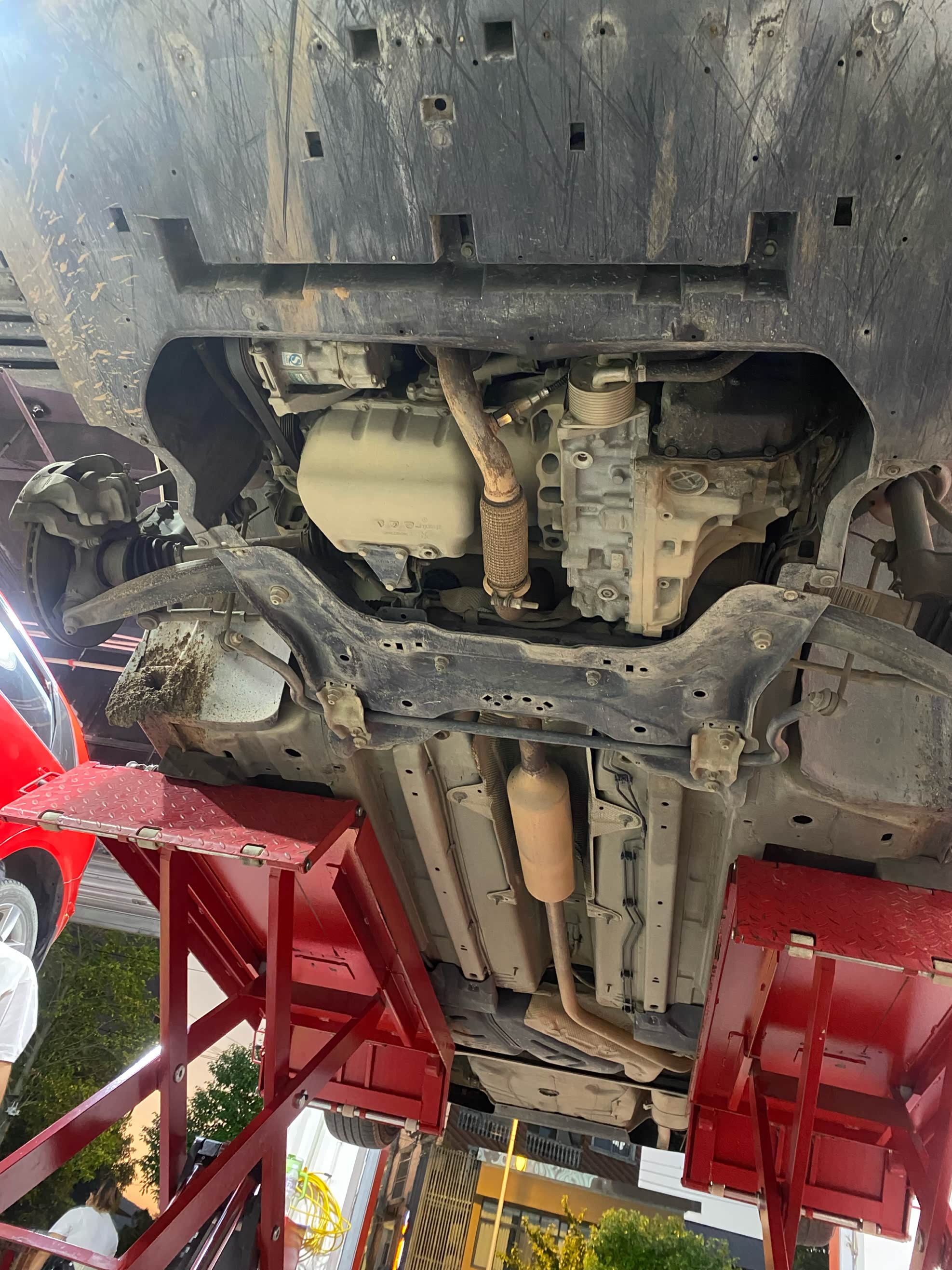

底盘还行

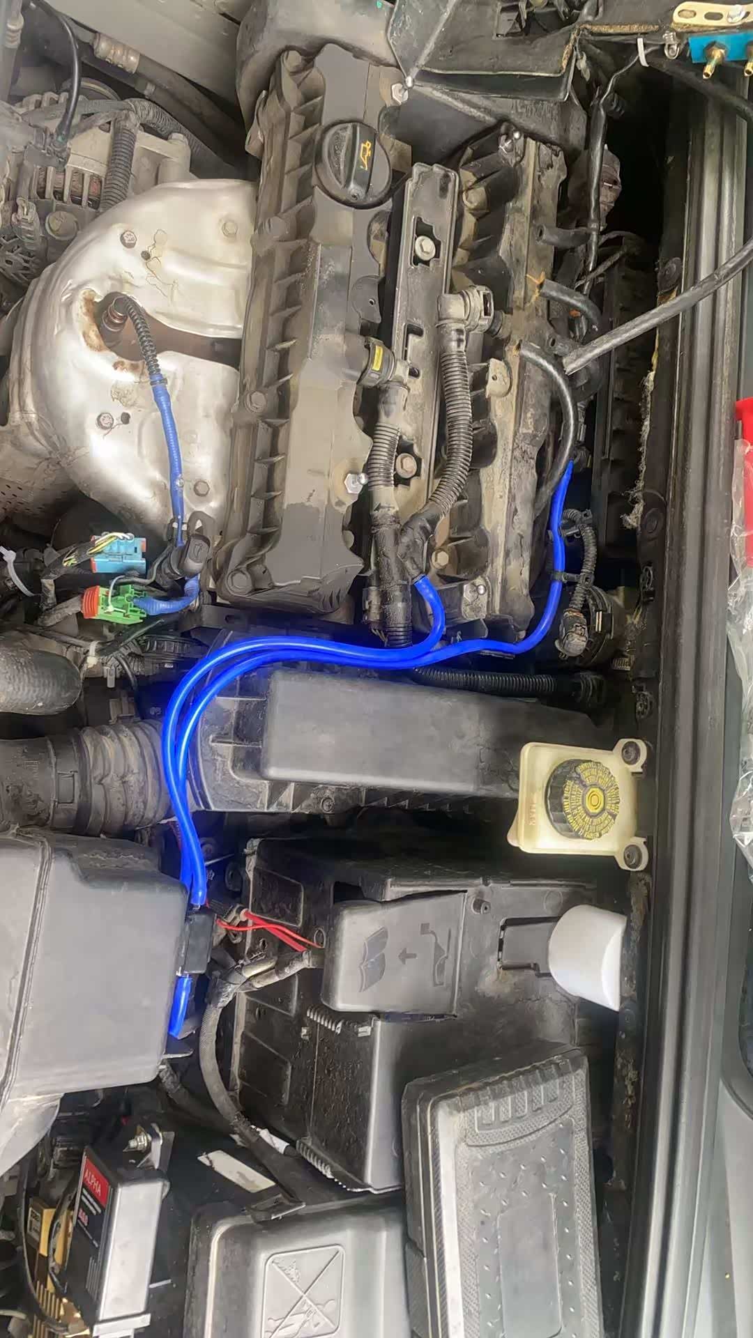

差不多26万公里了,变速箱边盖有点渗油

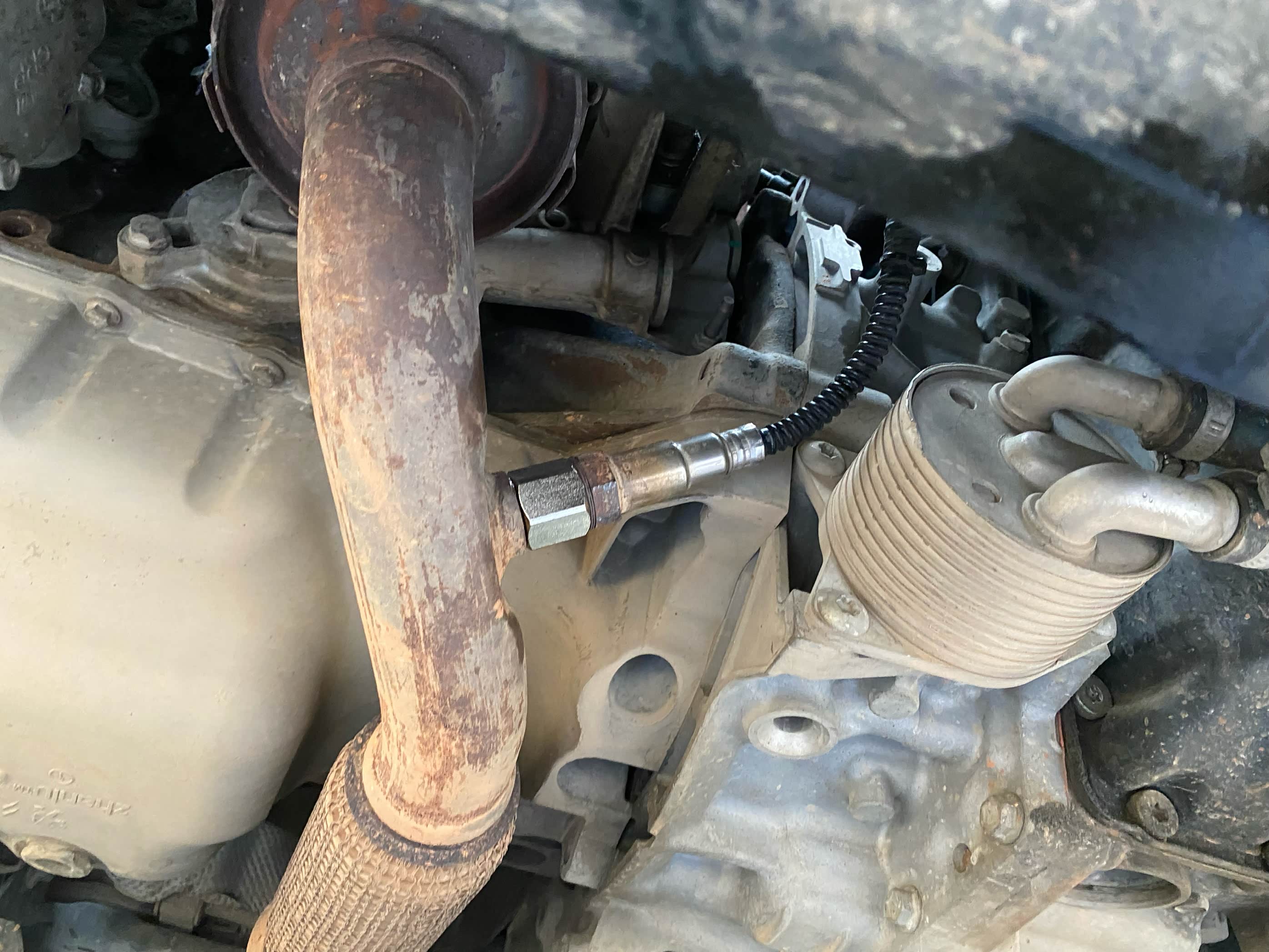

之前报p0420尝试加屏蔽器

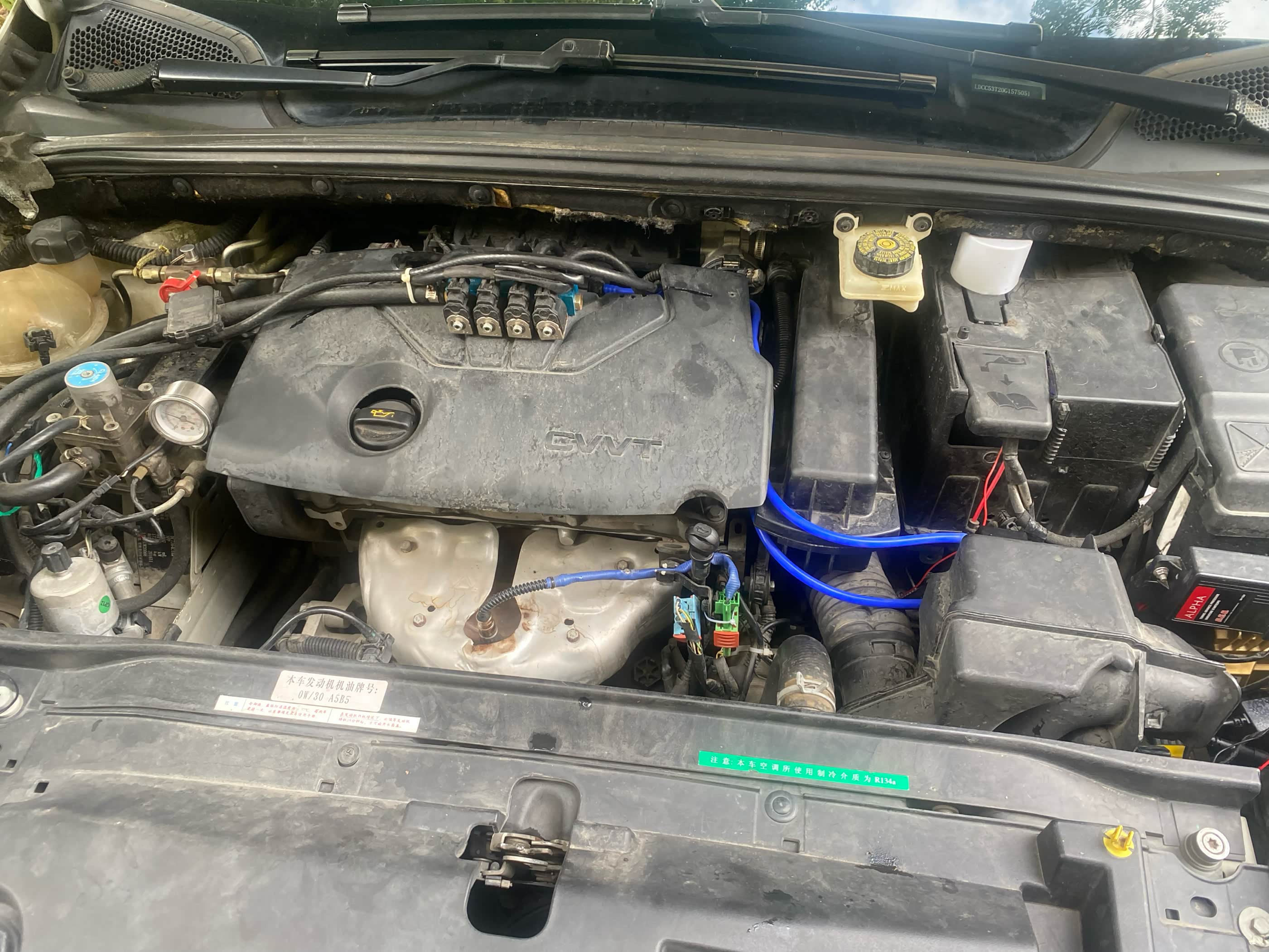

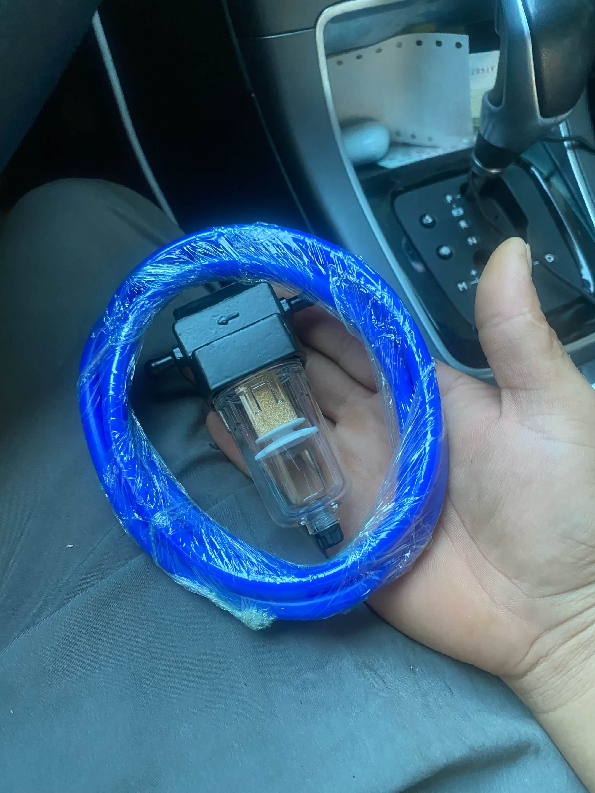

加油水分离器,
把机油蒸汽回收了
避免燃烧机油蒸汽

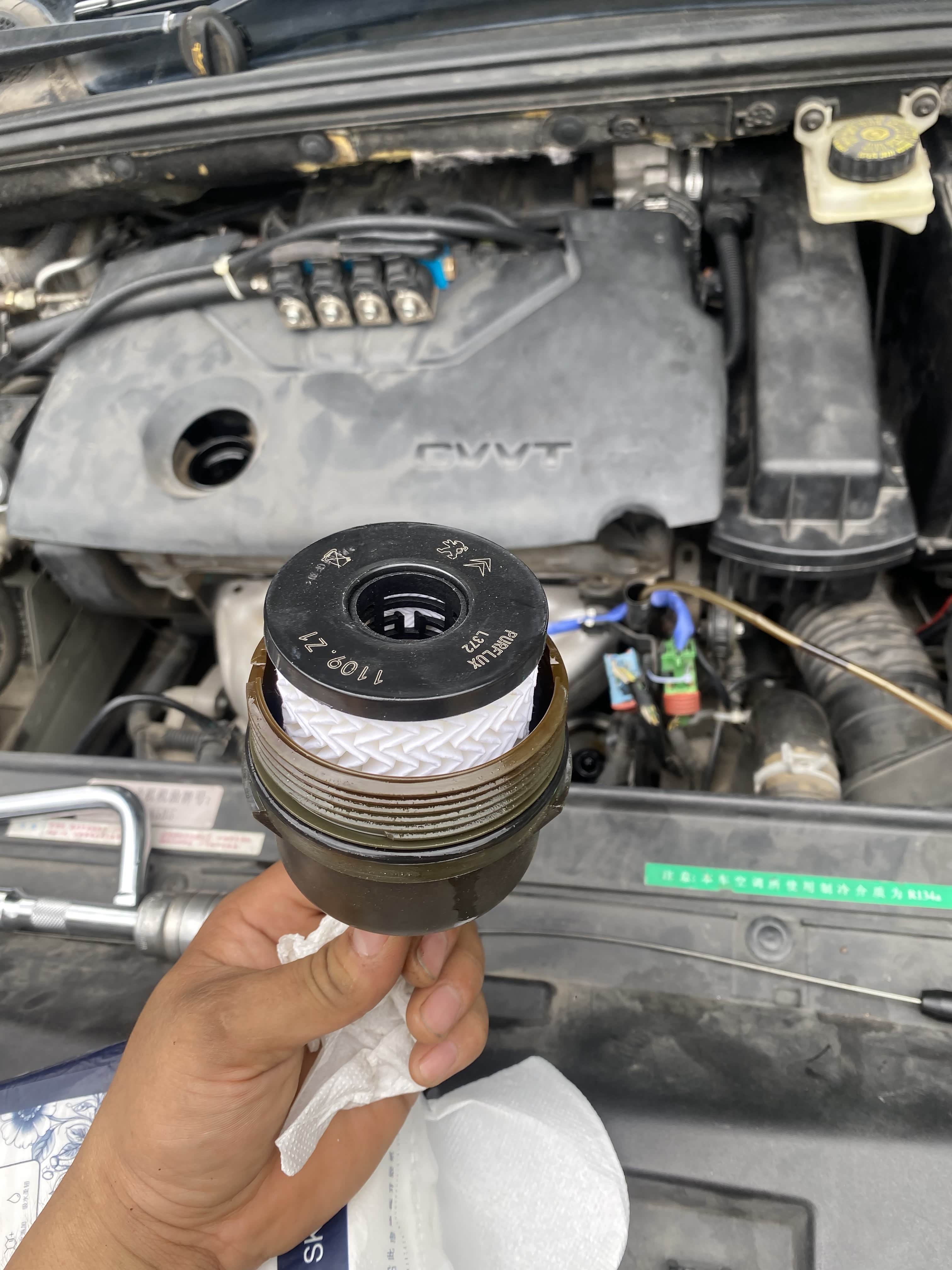

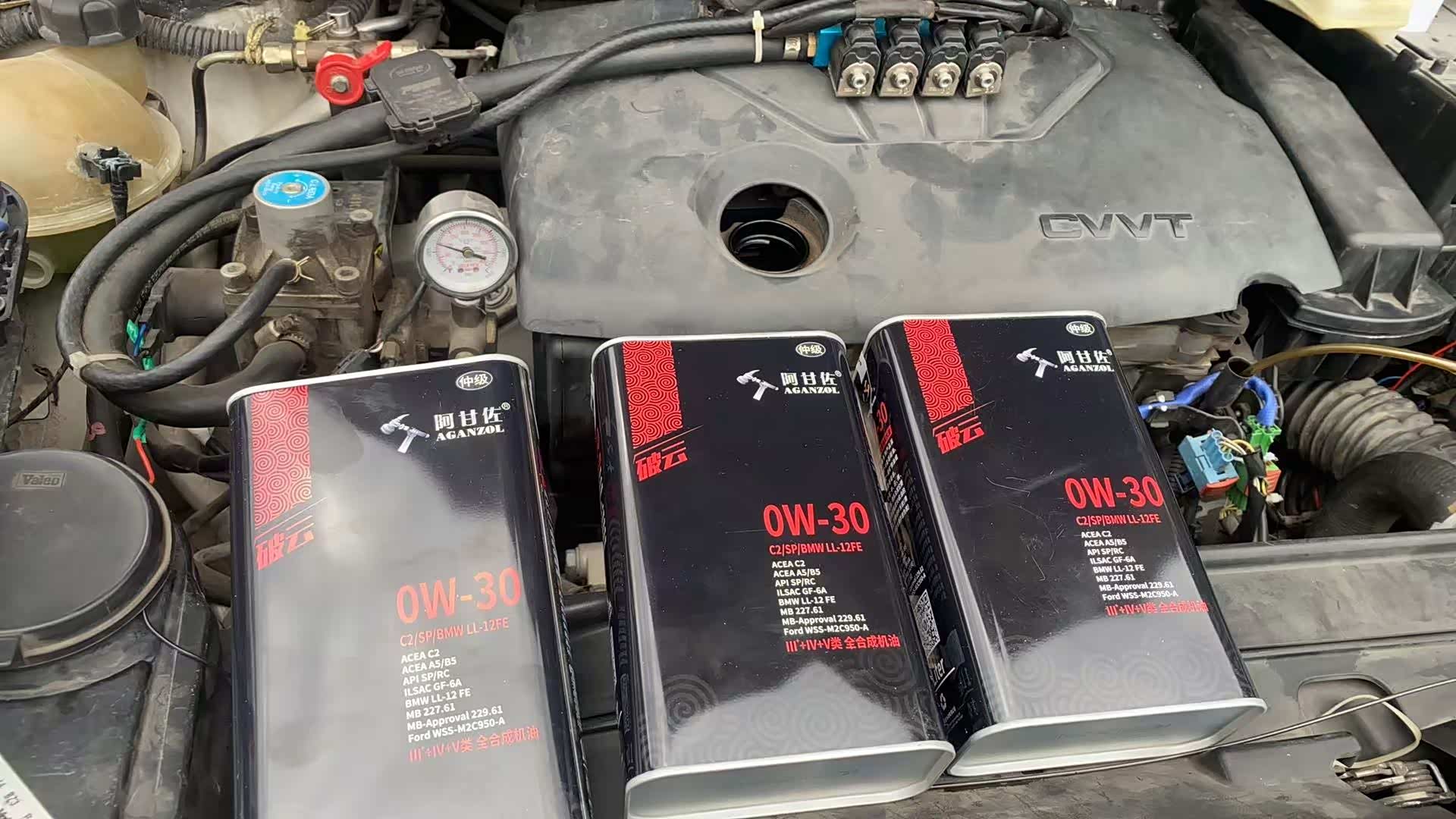

第一次换c4
用的0/30

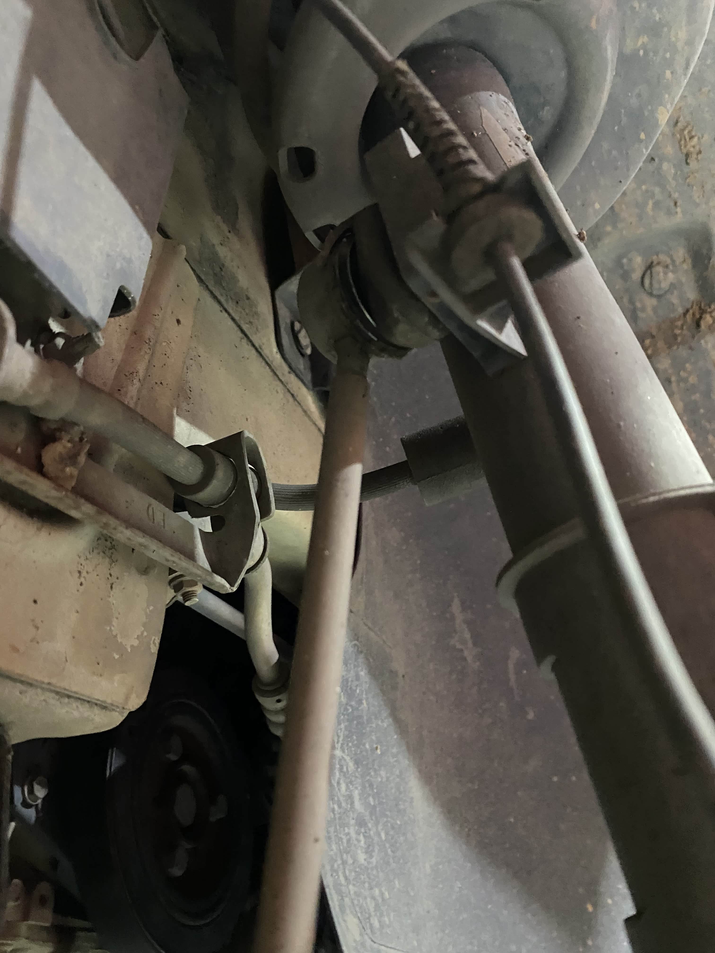

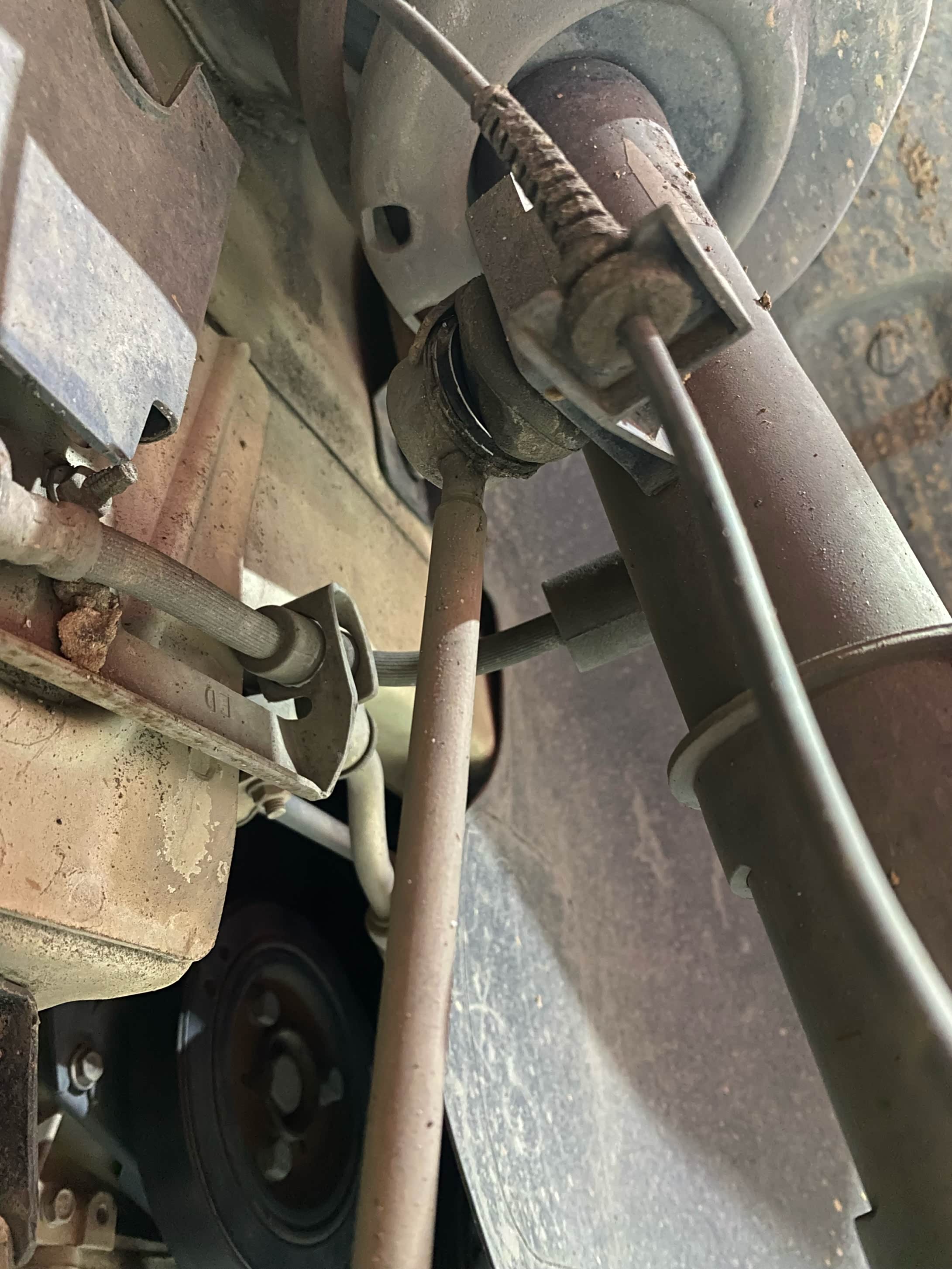

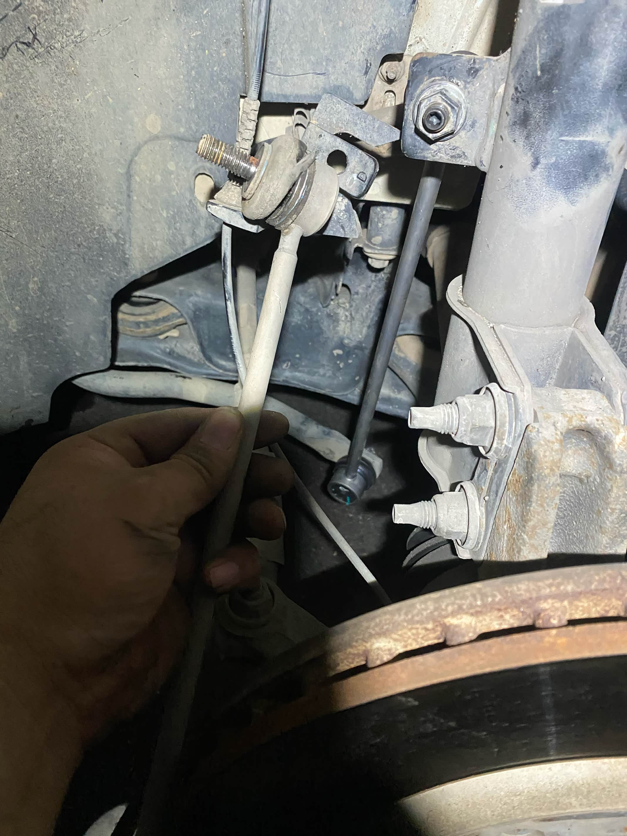

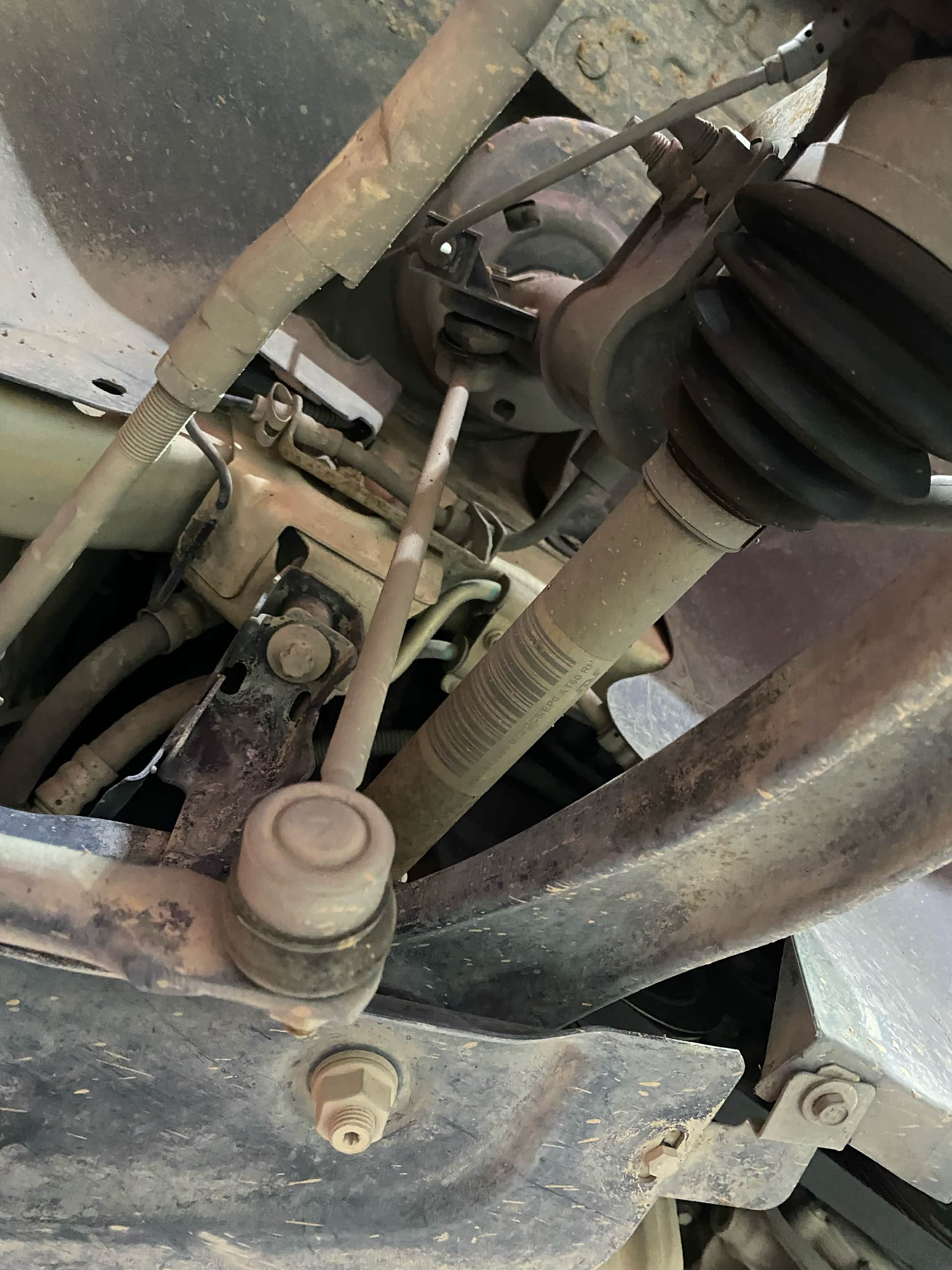

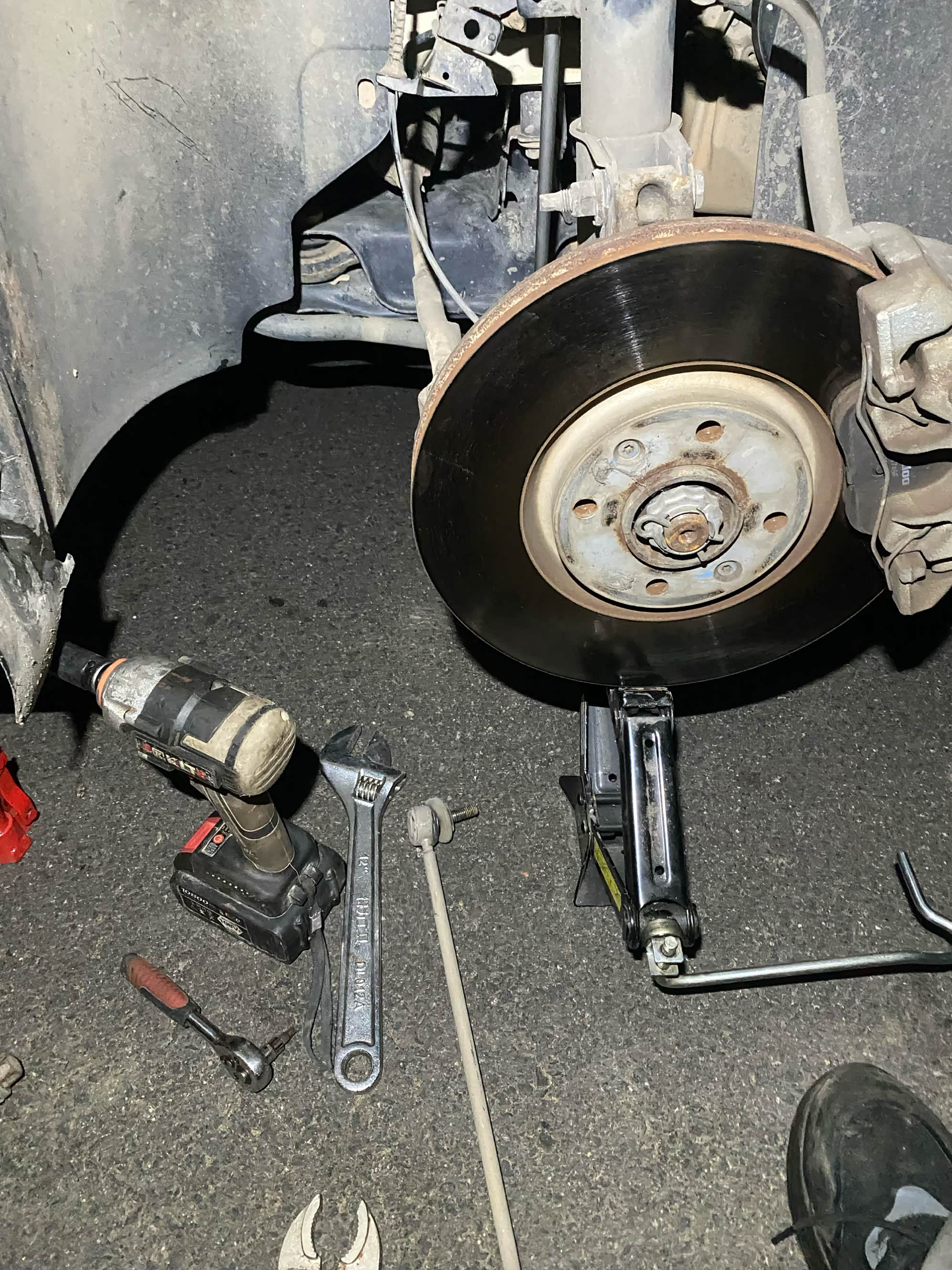

右平衡杆小拉杆废了,过两天拼夕夕买一根'空了换
套子破了

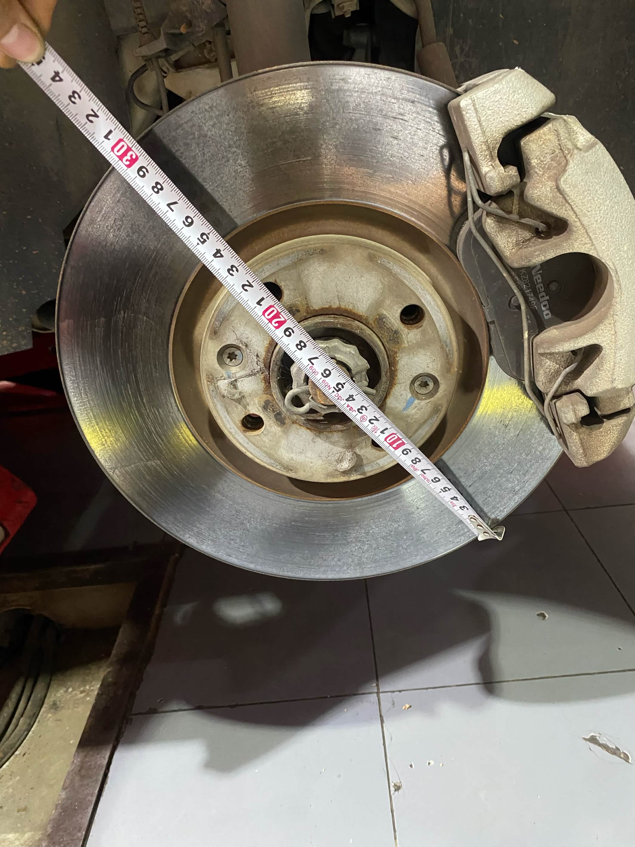

右前刹车盘,非常平,片也后厚
左前刹车盘  后面的我也看了,目前我用车频率几乎不用换了

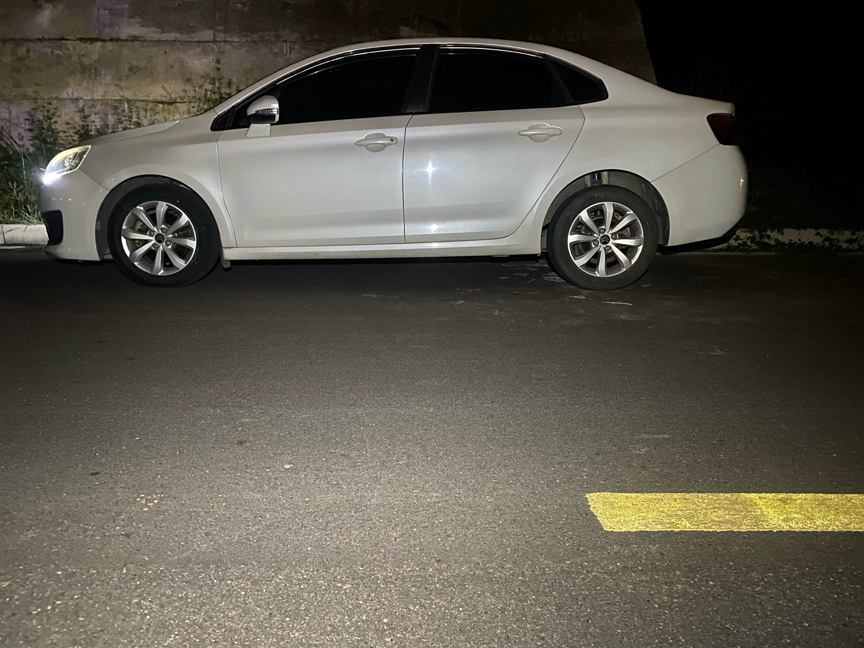

~~~ 开车回家,发现车子很颠,像开的没有悬挂的拖板货车  我以为是新胎跟原来的胎,胎压不一致,  我回家检查,发现新胎2.600原车胎2.1  我把四个胎都保持到2.5左右 然后回家睡觉

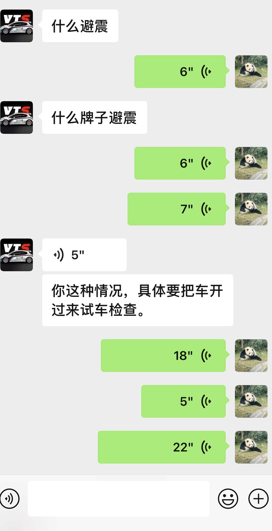

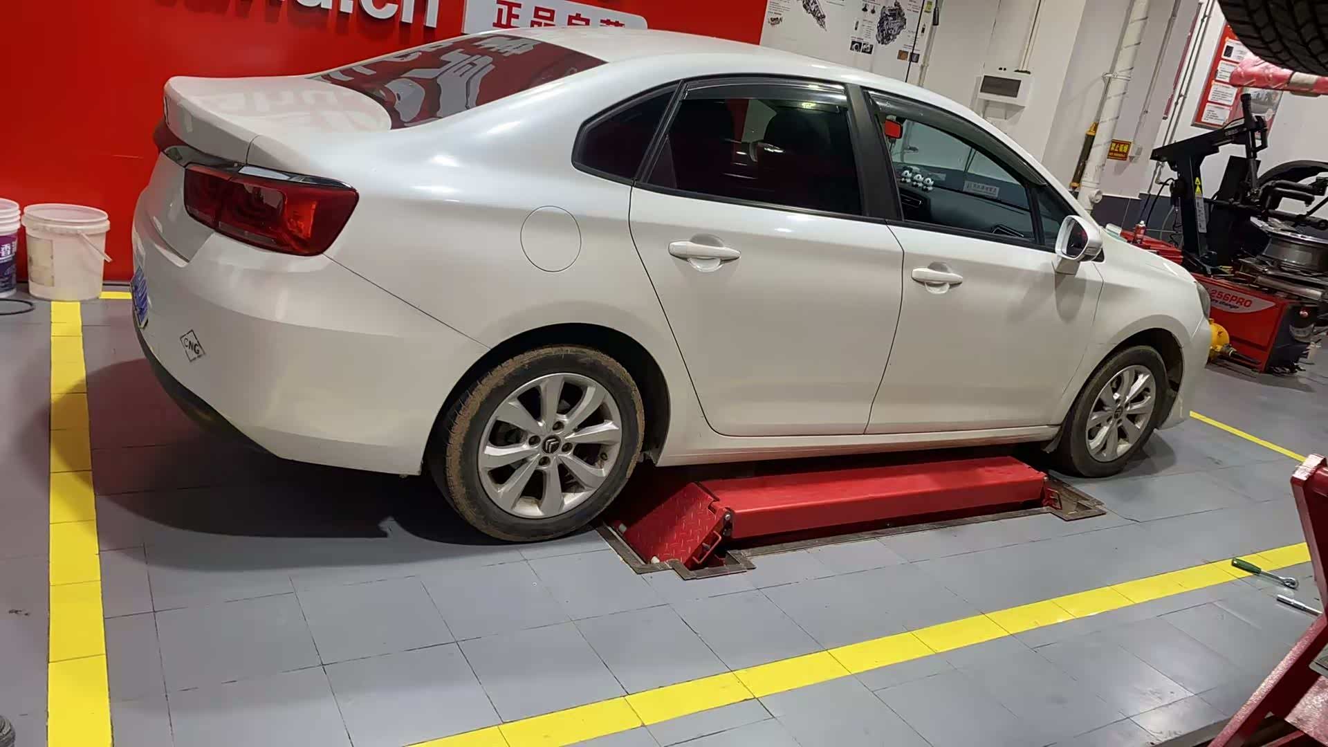

第二天发现开起来还是特别颠,我就怀疑是不是应力没有释放,群友怀疑是不是轮胎不行,为了验证我就中午去某虎问问,他们两个人试车之前也怀疑我轮胎不行了,结果试了一圈回来说是减震坏了,, 我都怀疑判断失误了,毕竟我开了几万公里的爱丽舍,后阻尼器失效的状态我太熟悉不过了,,回来继续上班,刷论坛,看抖音,问vts

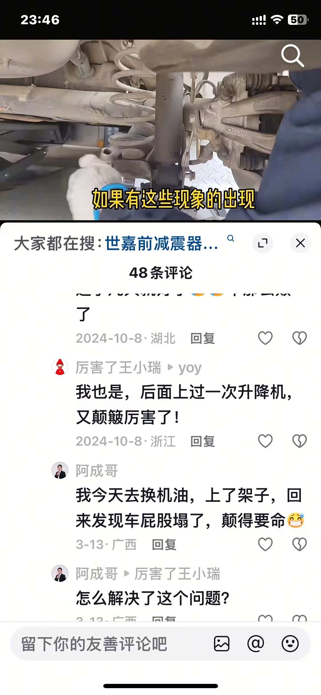

后面抖音发现不是我一个人出现这个问题

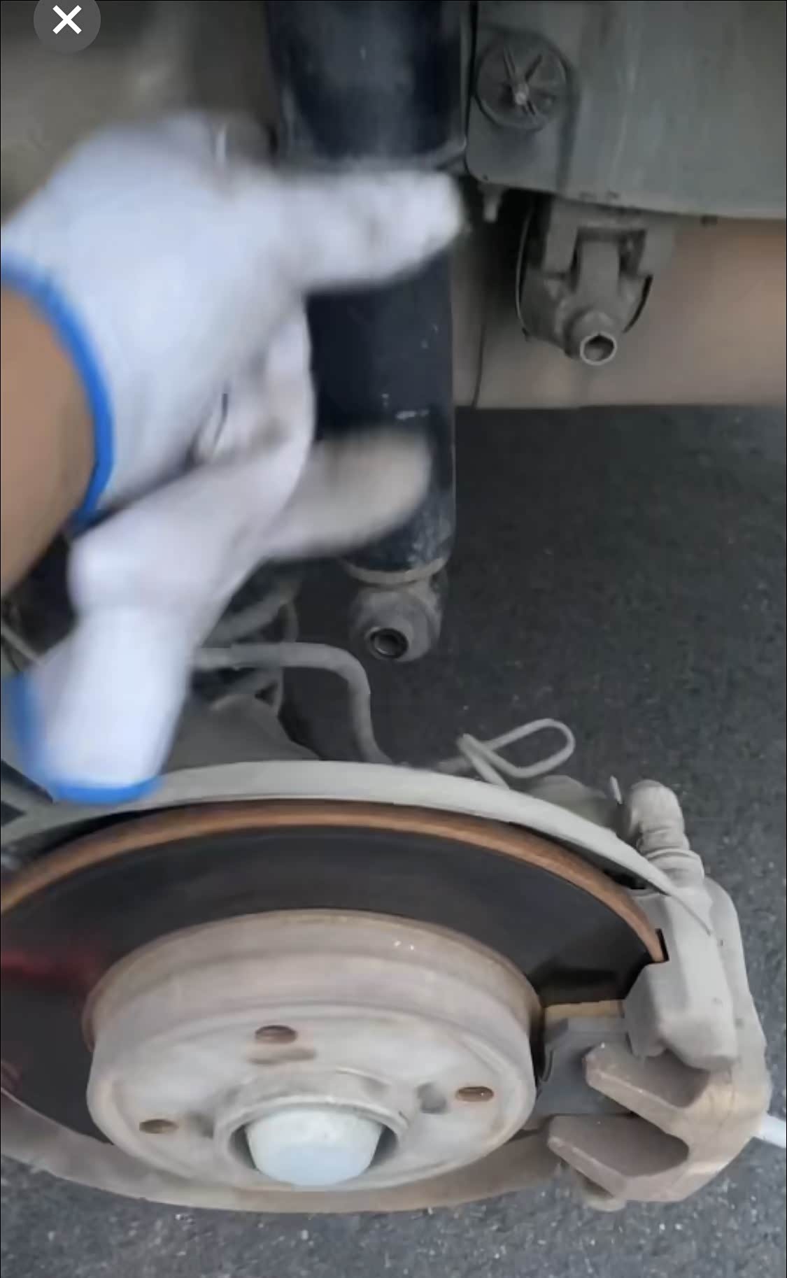

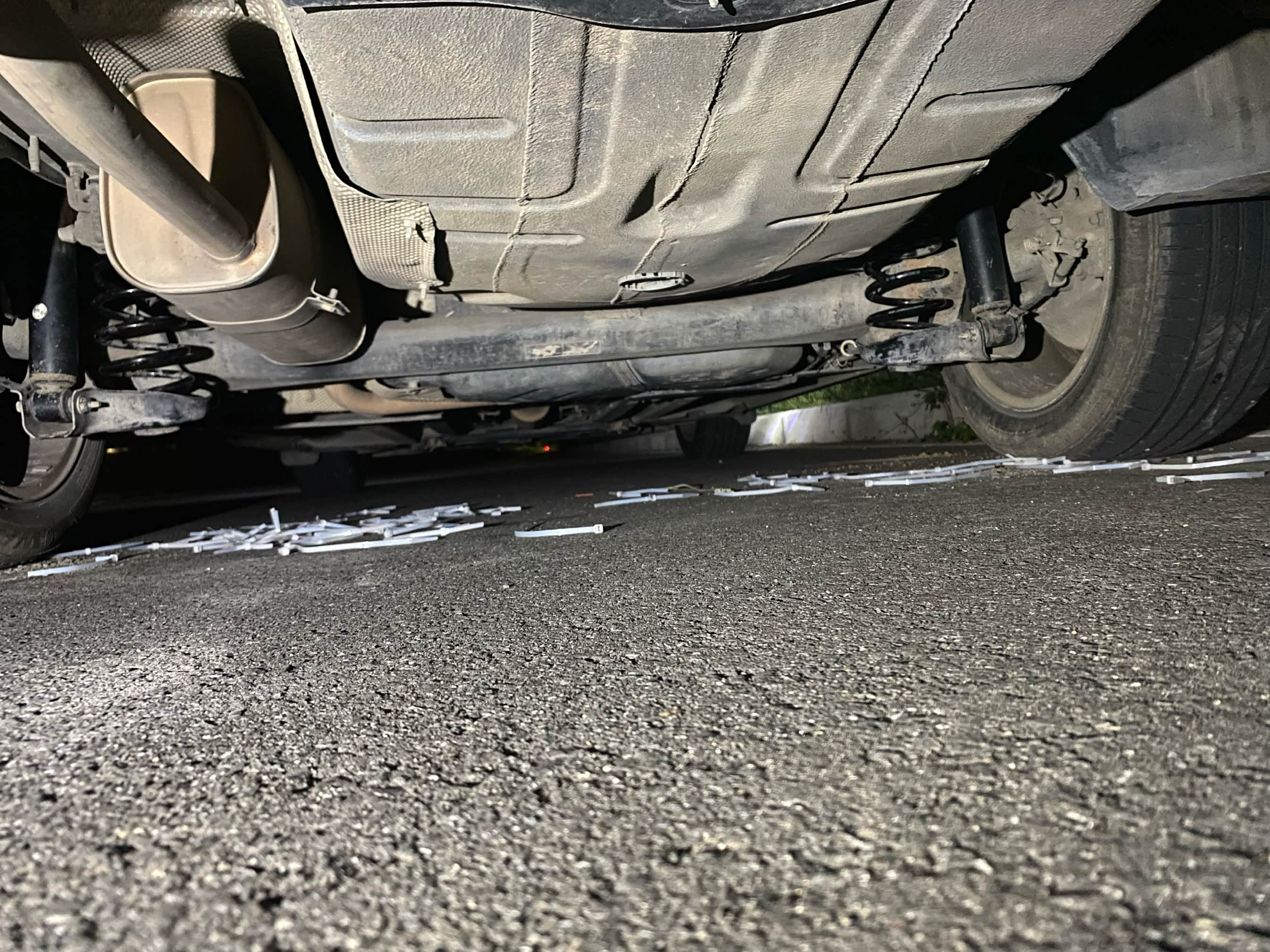

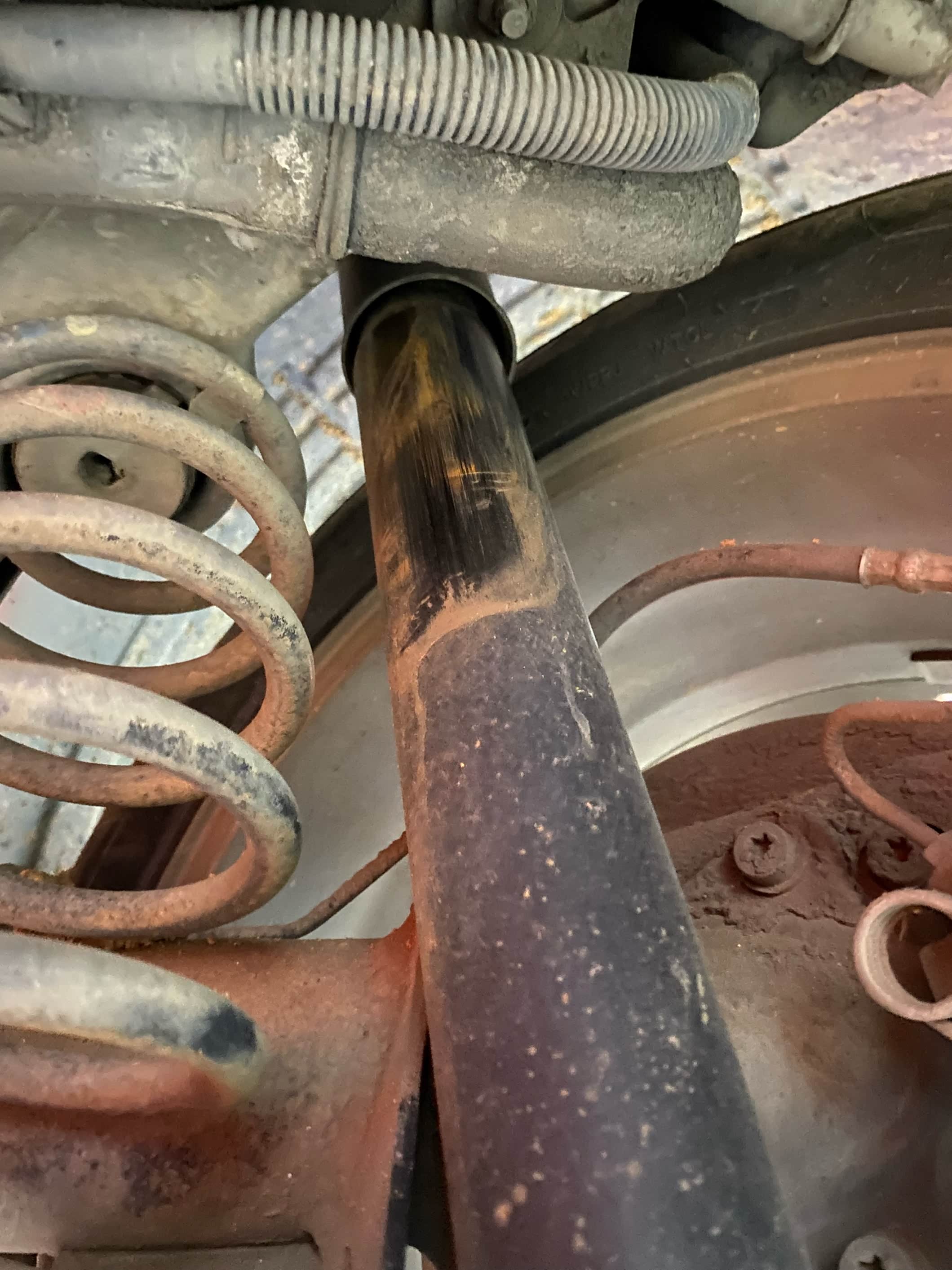

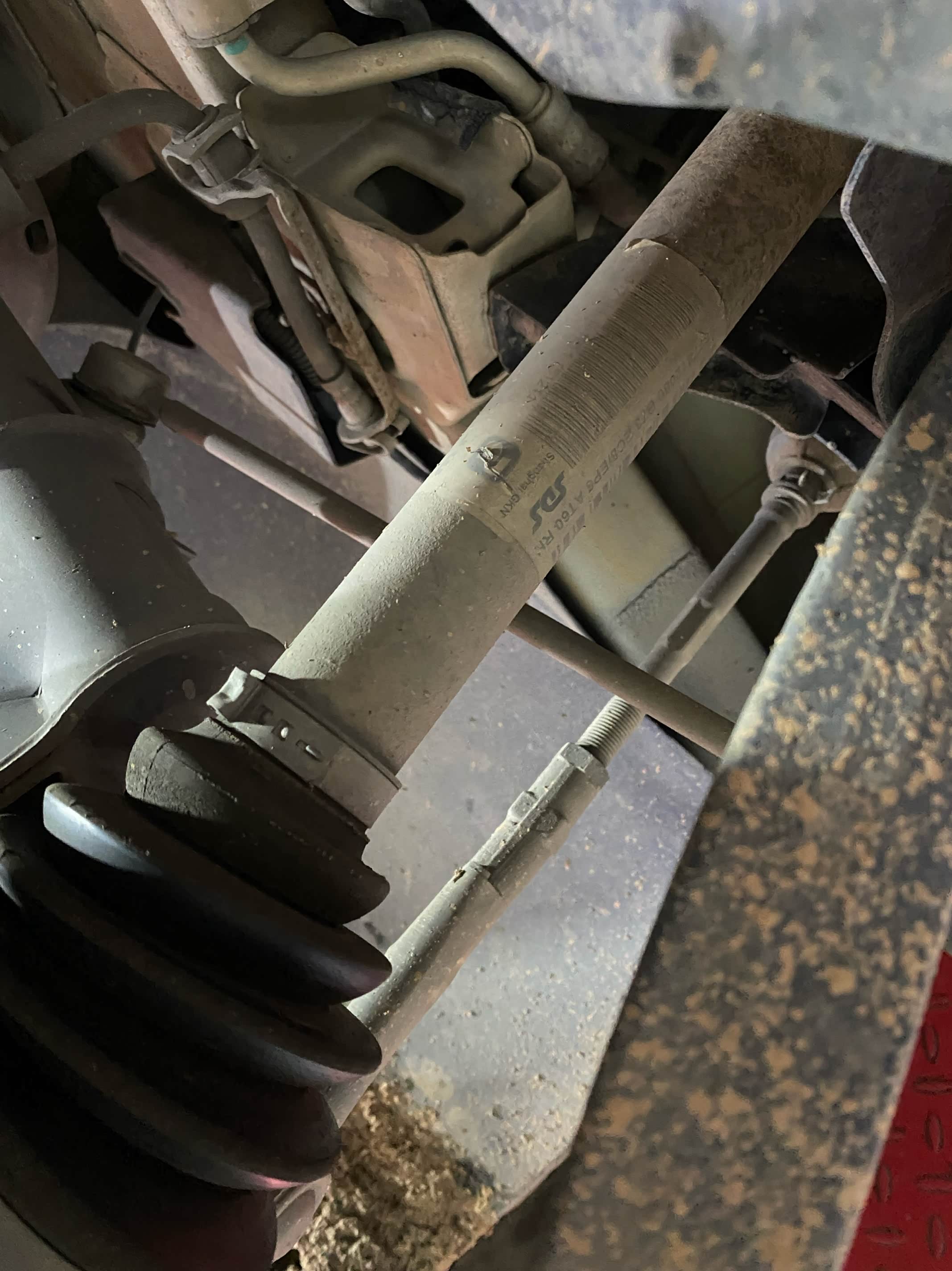

我是先颠,后踏屁股,我很怀疑减震废了,为了验证我把后面打起来观察
问题很可能出在阻尼器上,毕竟这个世嘉的阻尼器跟c4阻尼器芯子粗细不一样  之前换的照片没保留ahl_旺柴

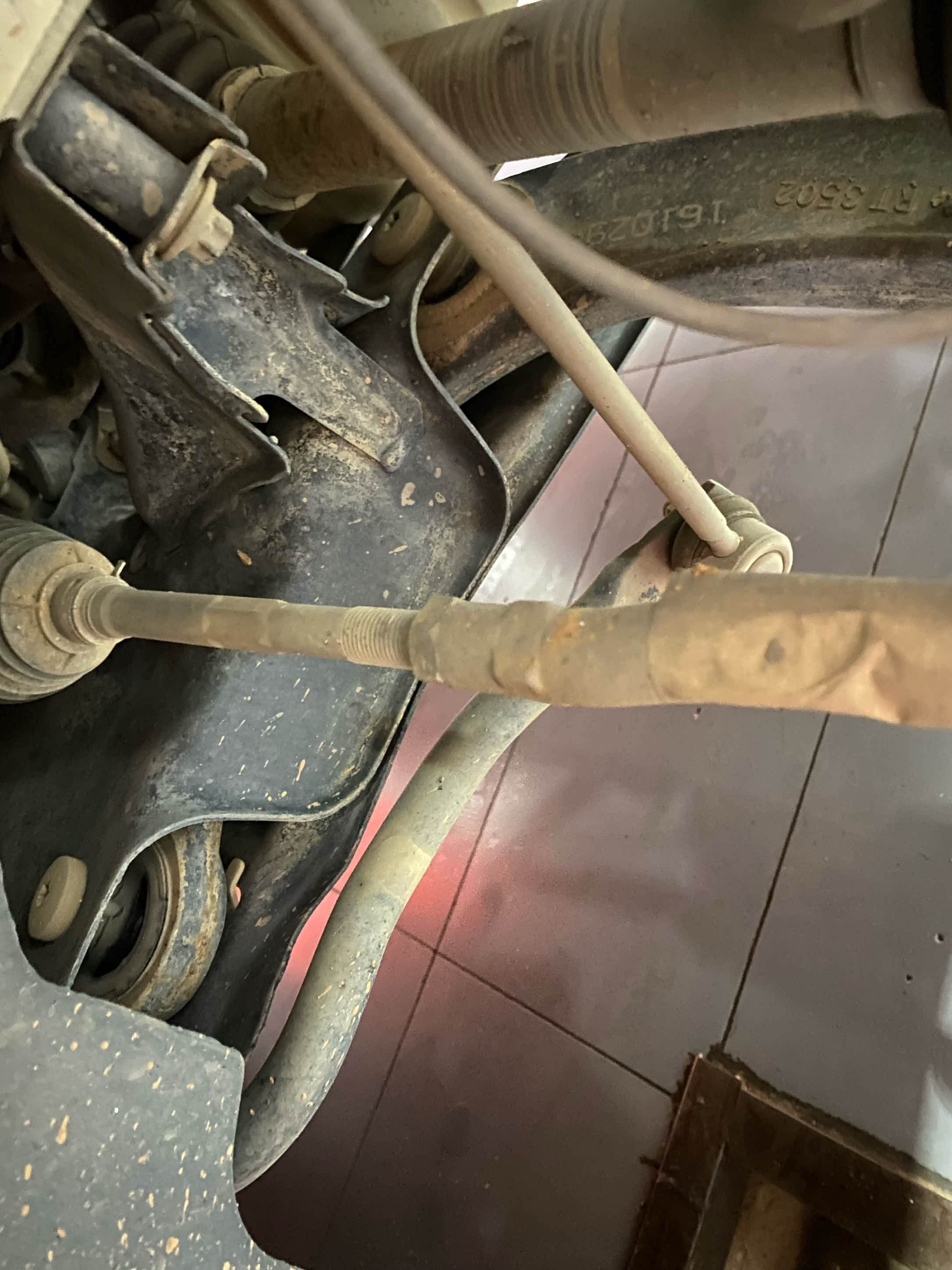

由于在外面搞,工具没带齐这个活动扳手太长了,不好拆旧的拉杆
拉杆换了试车还是后面颠,毕竟不是拉杆引起的,下支臂胶套不行了底盘有点松散后面再说

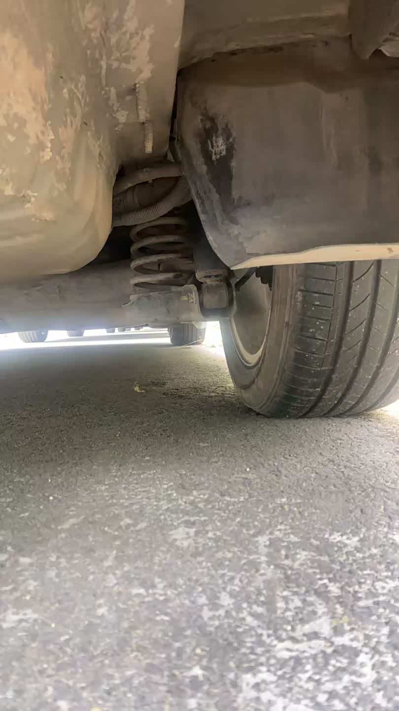

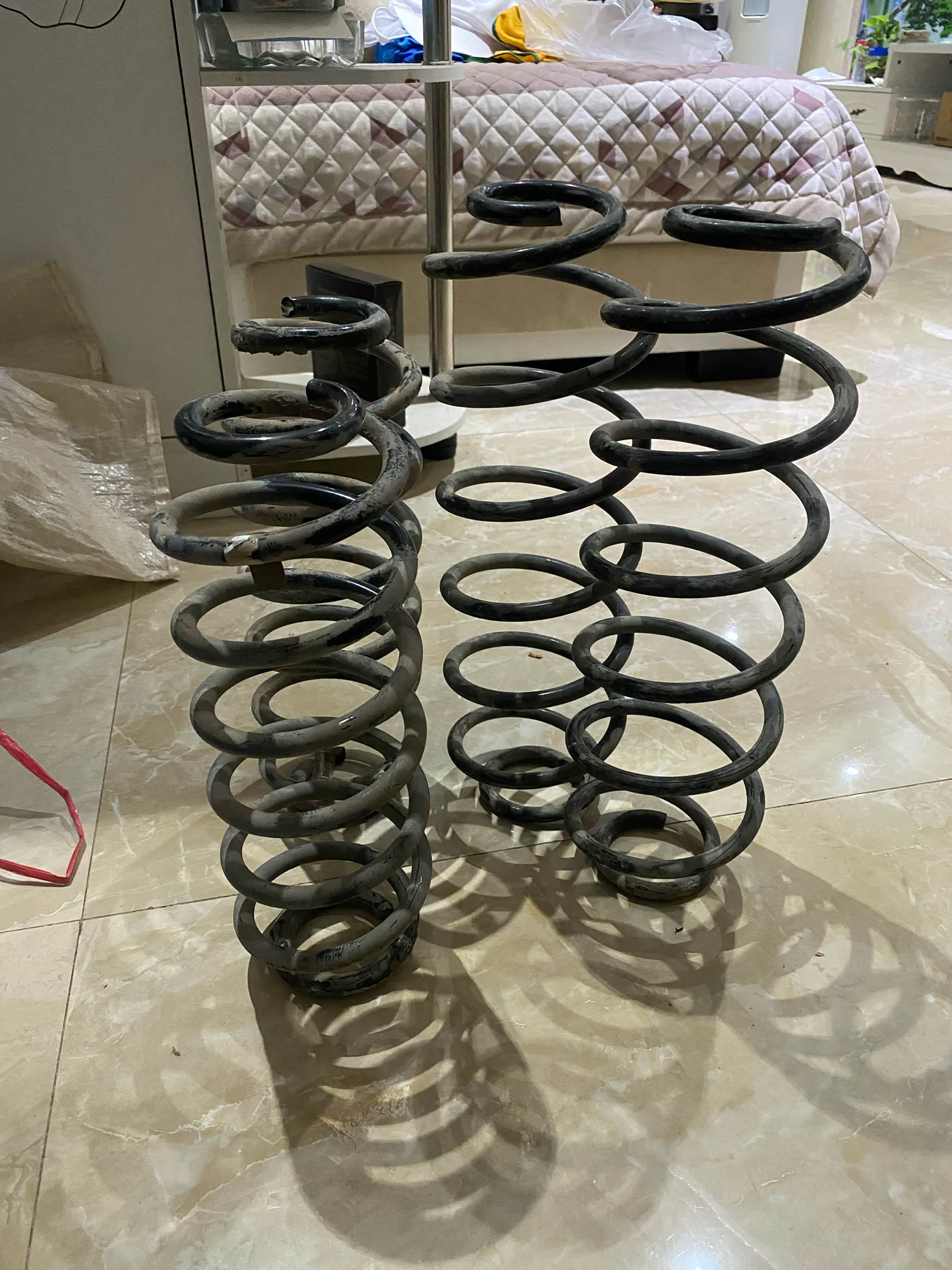

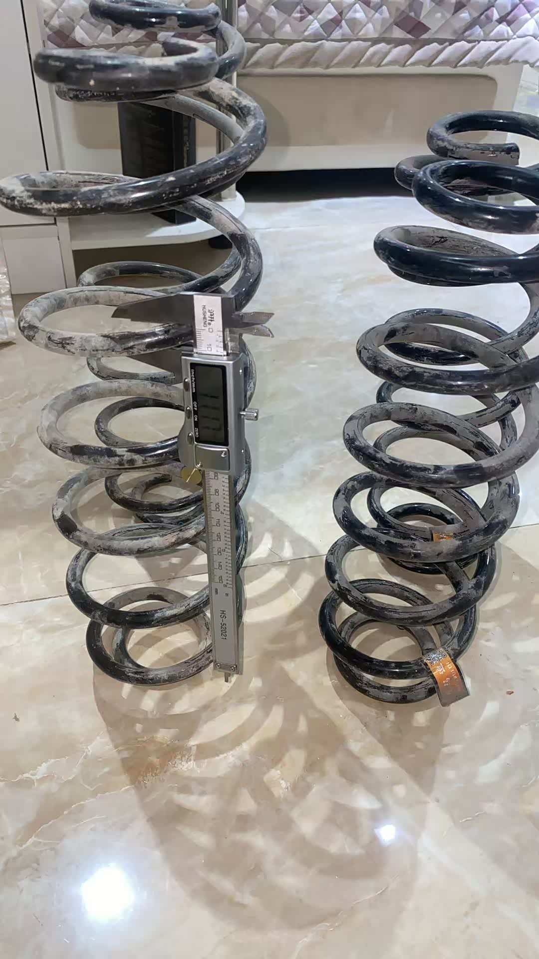

我之前开爱丽舍的时候折腾过底盘加高,以前备90L大罐子,跑滴滴,一年一对后减震   后面解决了走了很多弯路  闲置了一对爱丽舍原车弹簧  和一对载重弹簧  由于我看我的c4世嘉后面已经塌了,我也怀疑是弹簧不行了,毕竟26万公里了
踏屁股的c4开起来还是跳跳虫

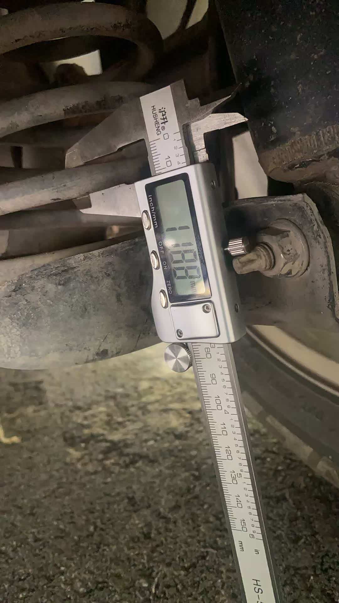

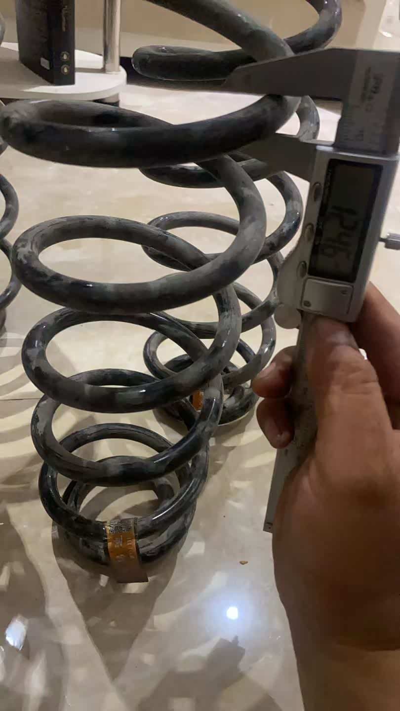

测一哈弹簧直径
原车簧压的高低
到目前一直以为是弹簧被压低了

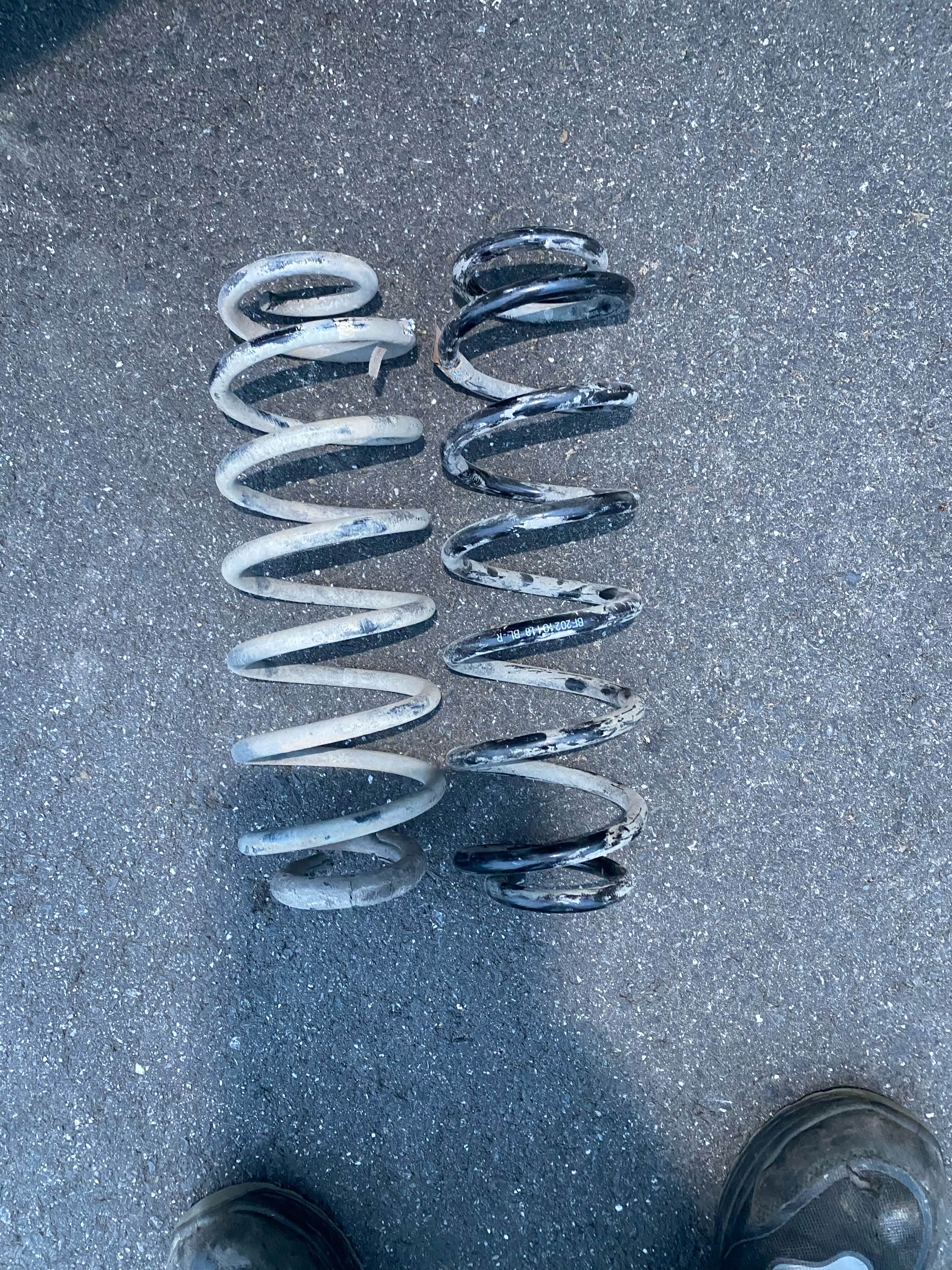

爱丽舍原车簧11

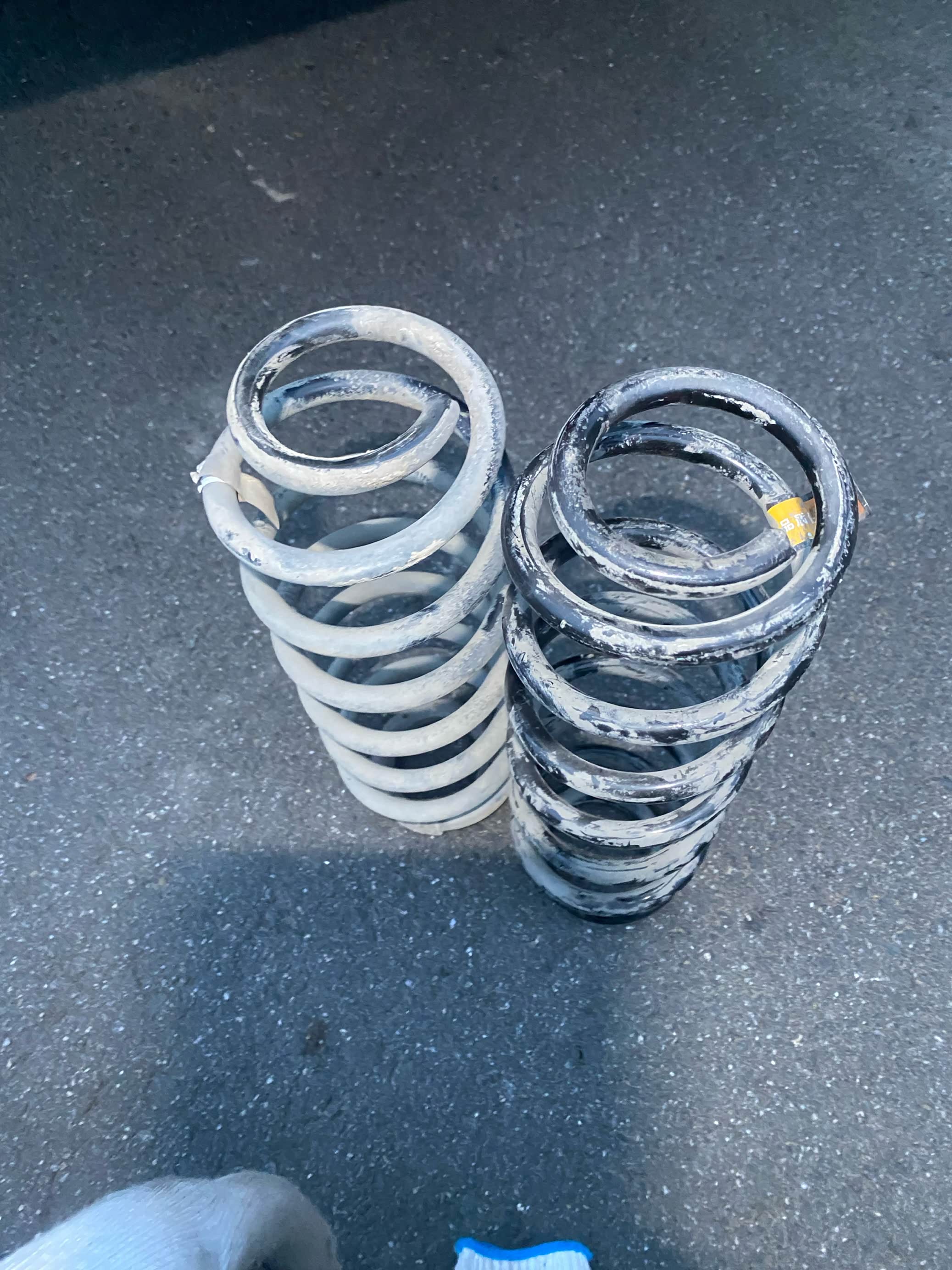

这个是之前买给爱丽舍的载重簧,直径跟世嘉差不多
左边c4世嘉原车簧右边以前买的载重簧

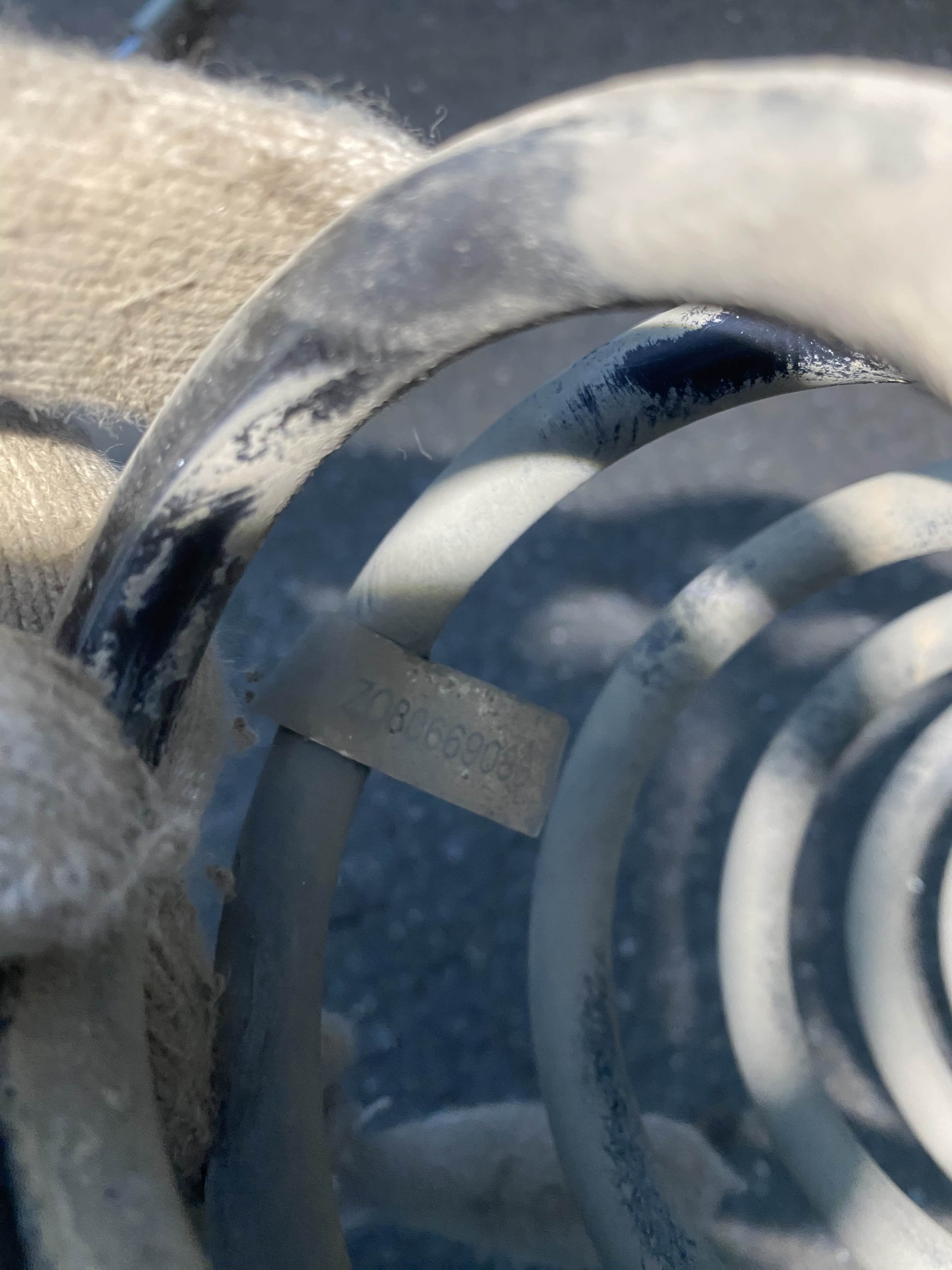

原车簧条码还在
两个对比

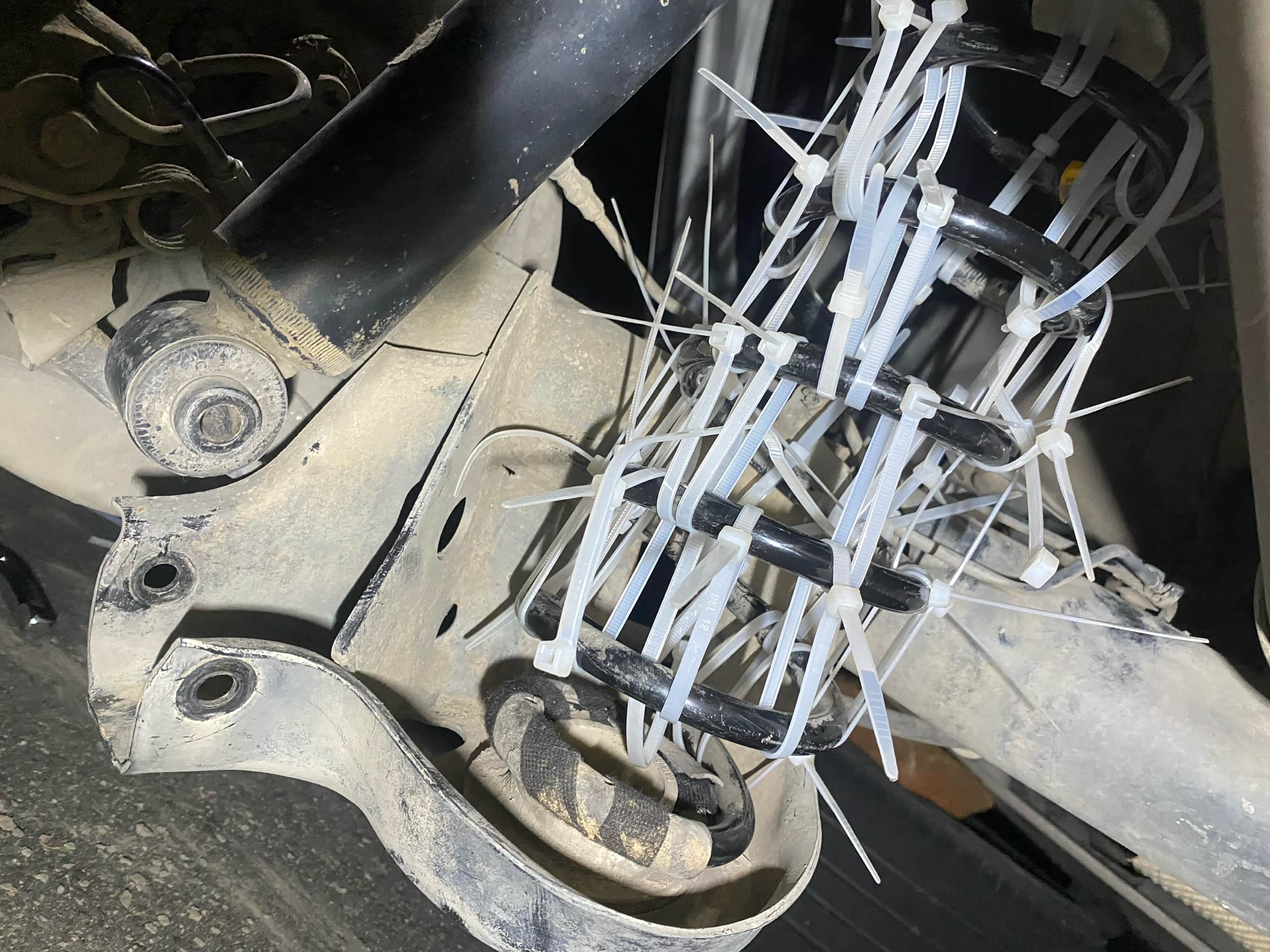

拆阻尼器下螺丝我就发现,这东西能压进去拉不出来,我怀疑踏屁股是被阻尼器拉住那个软的行程了,导致开车就颠簸  想着拆都拆了,这对弹簧还是要试试跟c4世嘉的匹配度
你们猜用了多少扎带      装进去废了好大的劲,没得铁丝,十几年前买的拉弹簧的工具在老家,有啥用啥
两边换好弹簧的状态后面高度起来了
后面高不高,比踏的时候高5cm
左边c4世嘉原车簧,右边是爱丽舍原车簧,我感觉左边这对簧放在爱丽舍烧气的车子上应该非常舒服
头天换的弹簧第二天就恢复到没有踏屁股的状态了

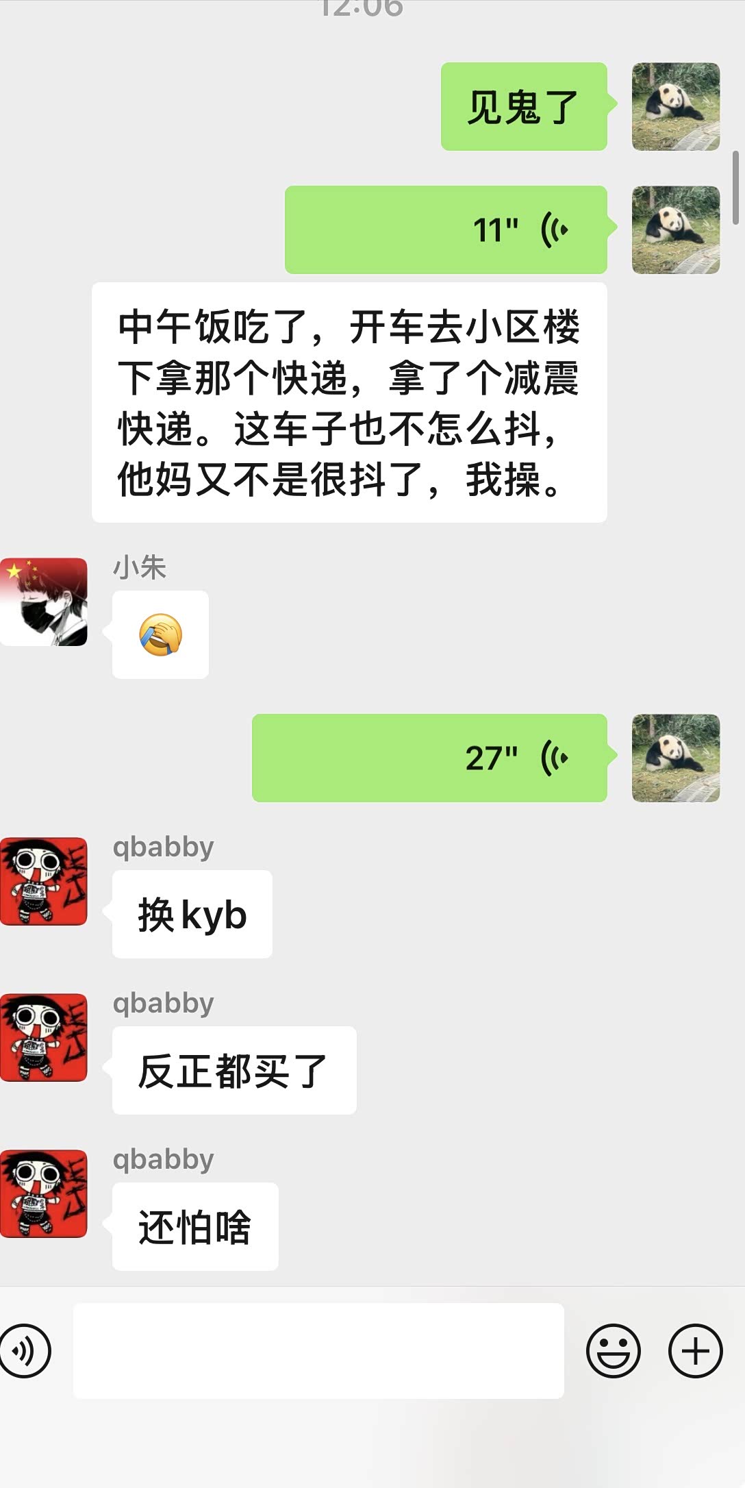

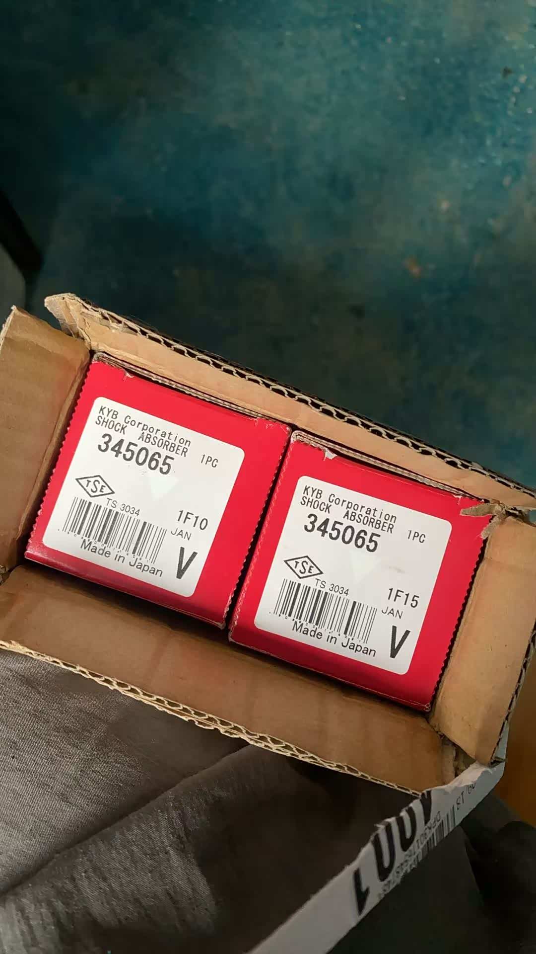

短信收到kyb减震到了,中午吃饭去快递拿货,然后就发现神奇的一幕
你们说见鬼不,新减震到了,车子屁股也不塌了,开起来有恢复到坏之前的状态了,多多少少有点跳动
然后想着万一哪天在来一次,岂不折腾我

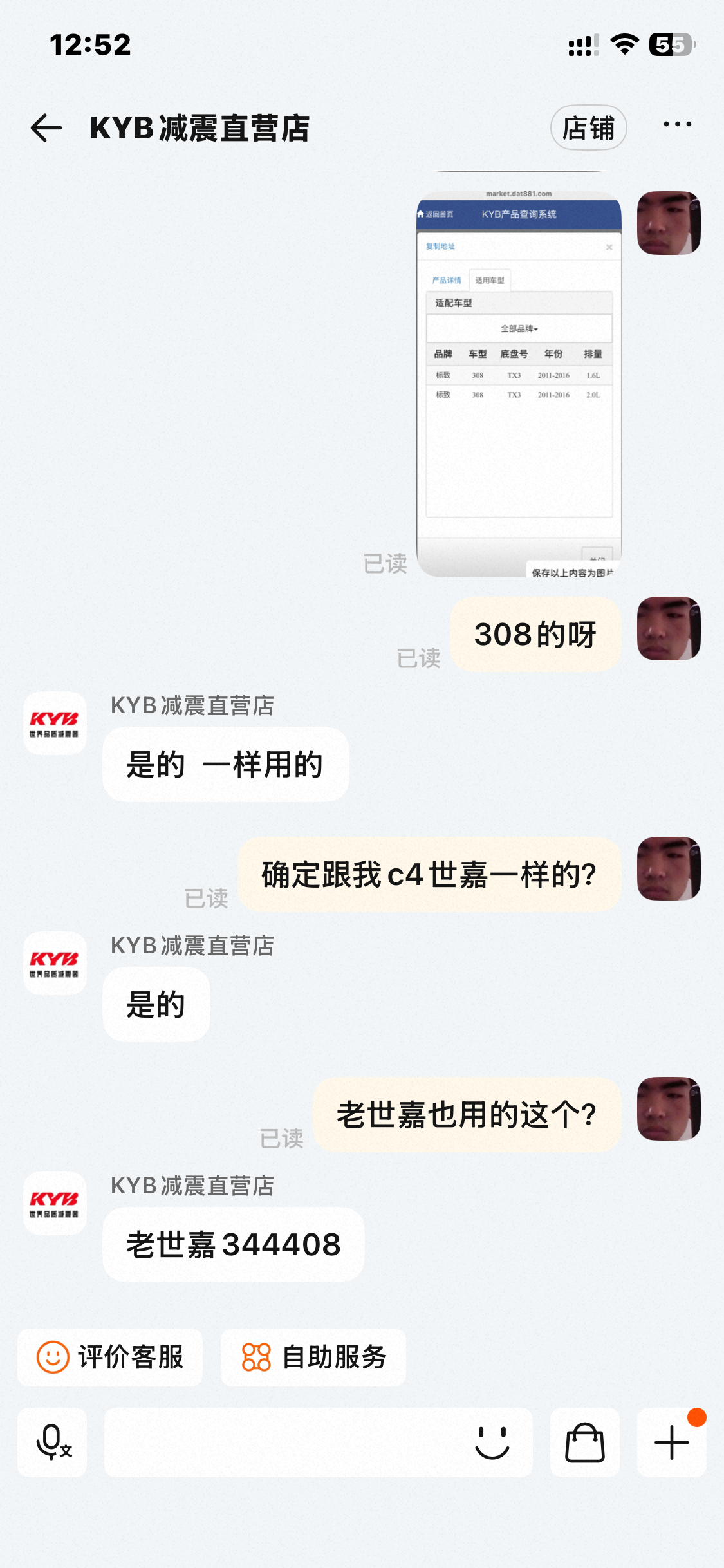

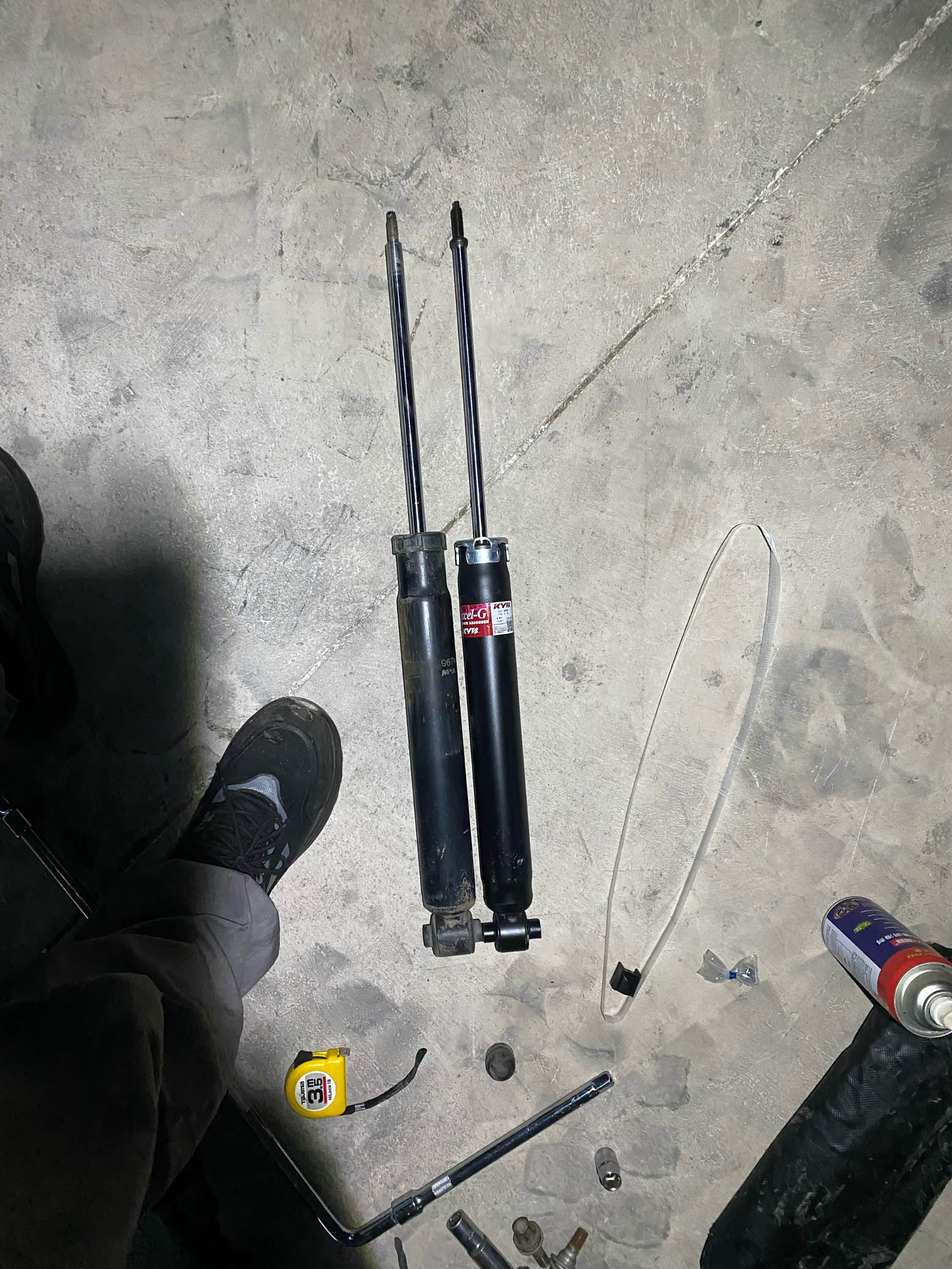

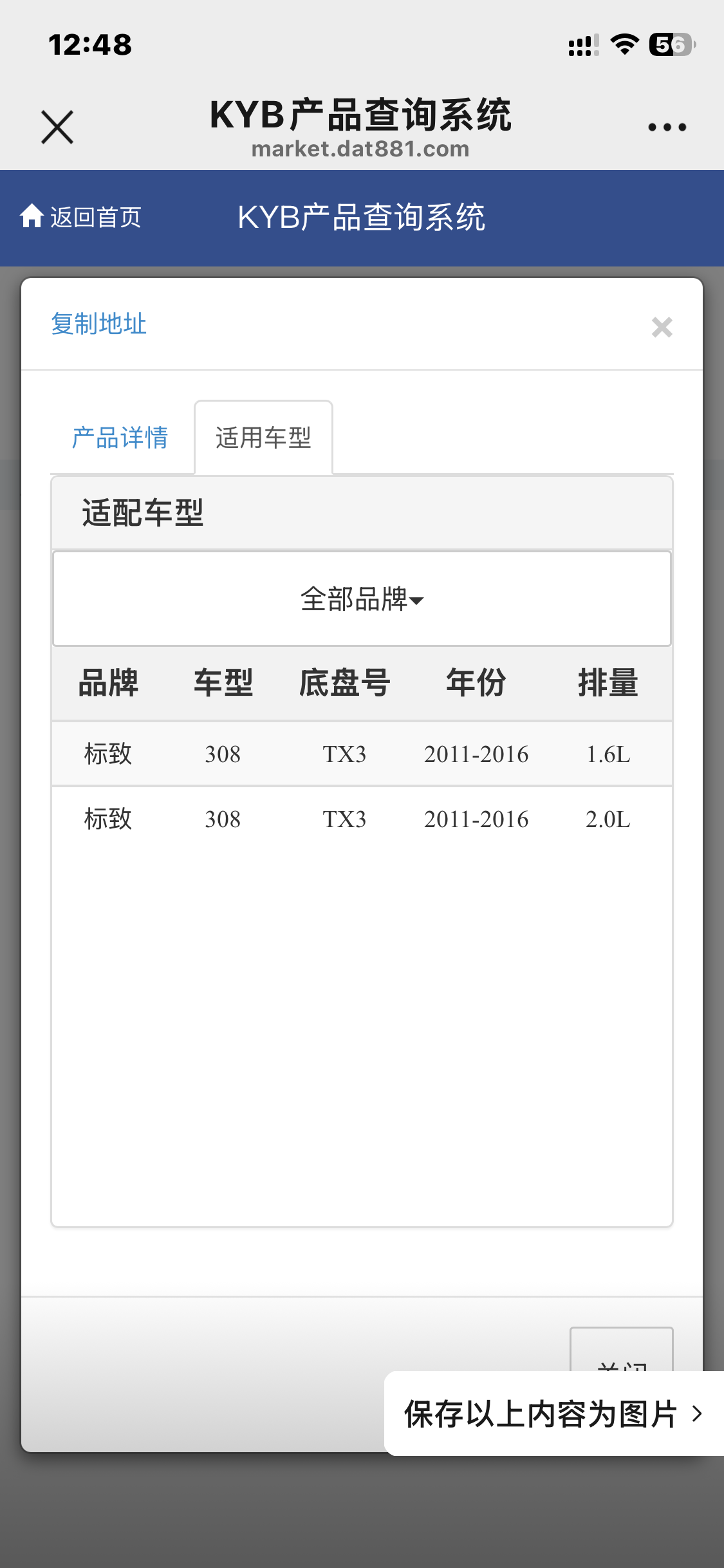

新减震查了一哈怎么是308的
难道308跟c4世嘉通用?
卖家说一样那就不管了,我只晓得跟c4L一样
世嘉减震跟这个准备上c4世嘉的308减震对比,  世嘉减震壳体,芯子都比这个kyb大很多

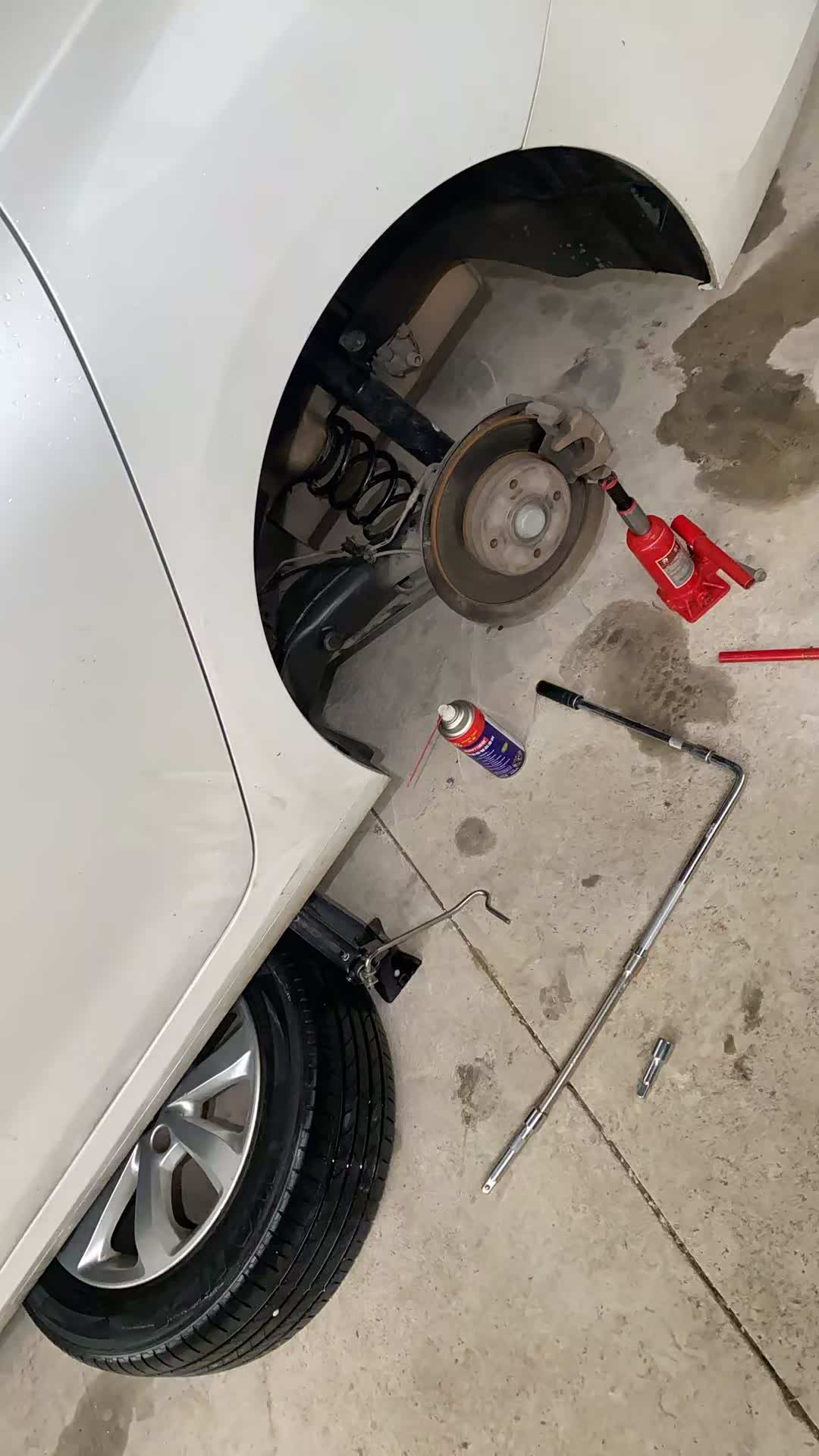

装车,上面两颗螺丝真紧,上个月修理厂打的风炮  fk
右后的两个减震芯几十分钟就搞定了

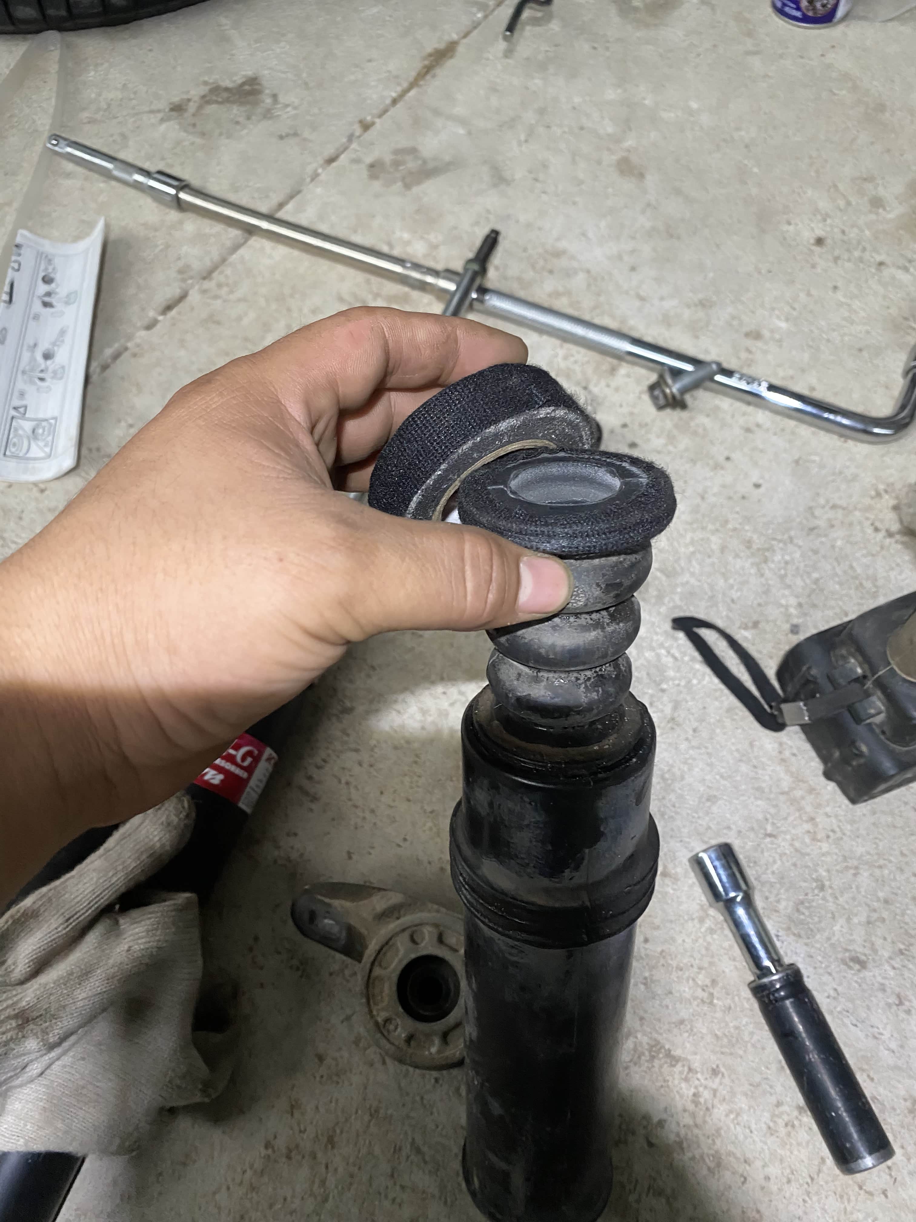

这个缓冲块也是世嘉的,跟我这个c4世嘉的减震上座有点不匹配,我给他贴点绒布胶布,扩大它的直接,免得掉了进灰漏油

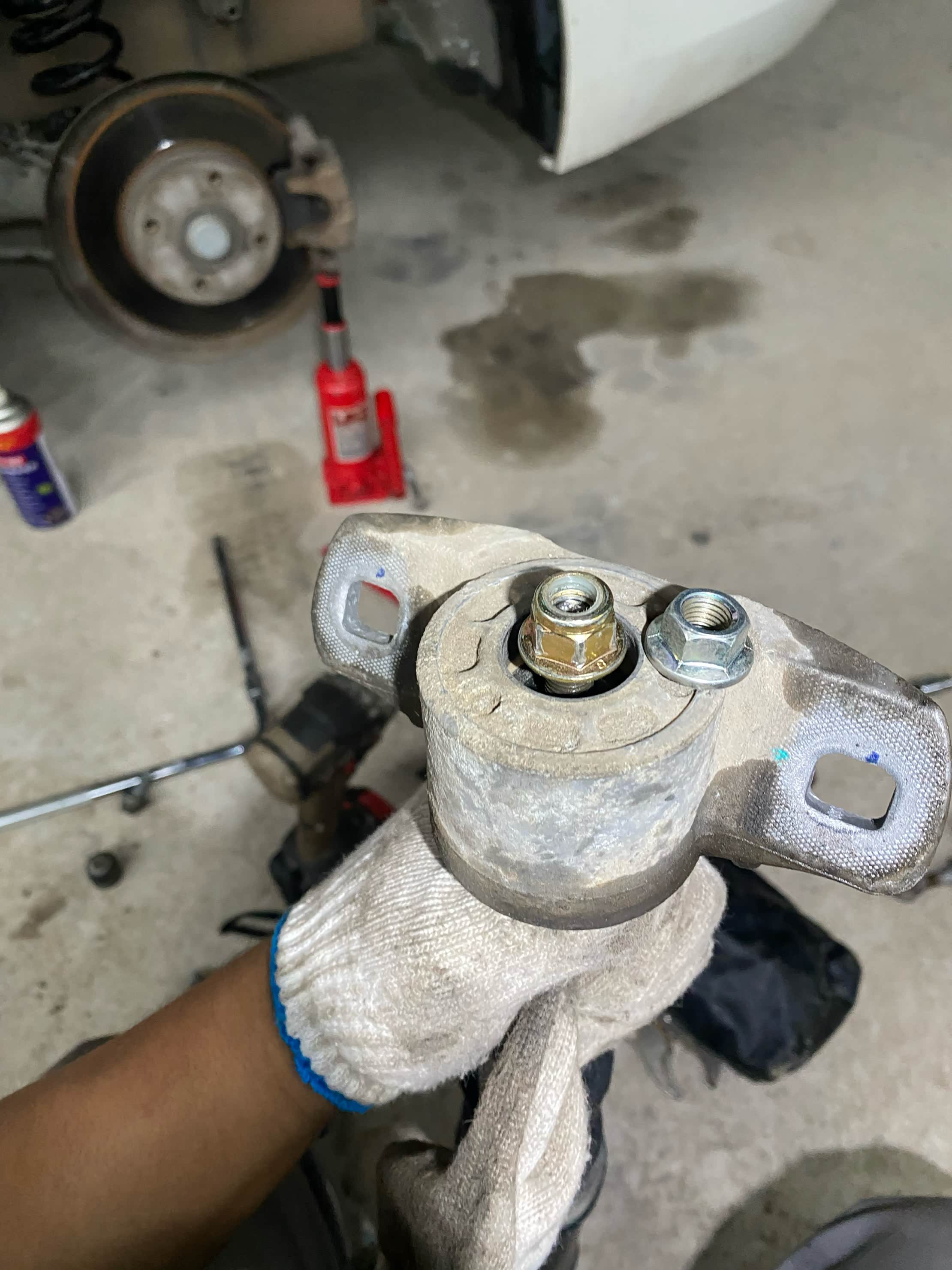

原来的螺母15的,还是防滑螺丝我想用原来的螺丝,可惜丝不对,只有用kyb配的螺丝  14的  记得把上面的防尘冒给盖上
两边上面的上座螺丝紧的要死,我喷wd40 按理说才一个多月不应该这么紧呀,我的加加力杆全用上了
