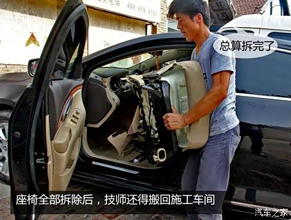

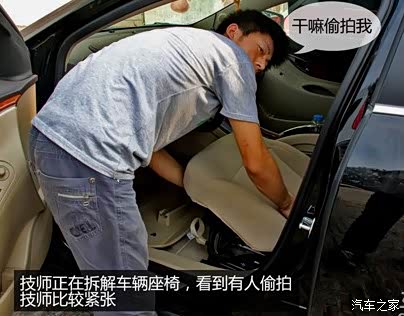

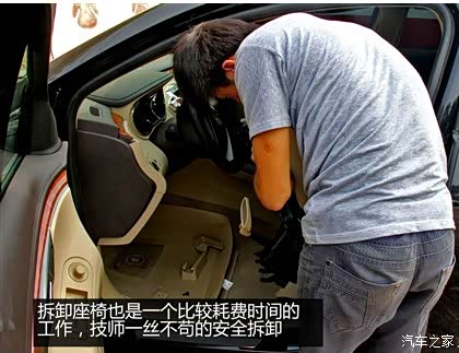

             第一步:拆卸座椅
和保养不同,更换真皮座椅首先要做的就是将座椅从车上拆卸下来,拆卸的过程中技师会十分注意,避免座椅上的金属架划伤车内其他内饰。
      椅子的拆装很关键,工具要专车专用,没有合适的工具不仅会延长拆卸时间,而且会对原车螺丝、滑轨等造成损坏变形,有可能造成日后行驶中出现噪音,甚至造成安全隐患。

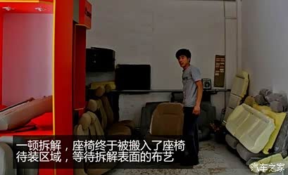

拆下的座椅,技师会搬回施工车间,下一步就将拆卸原来的布艺面料,不会影响到车辆,因此不用对车辆进行细致的保护。

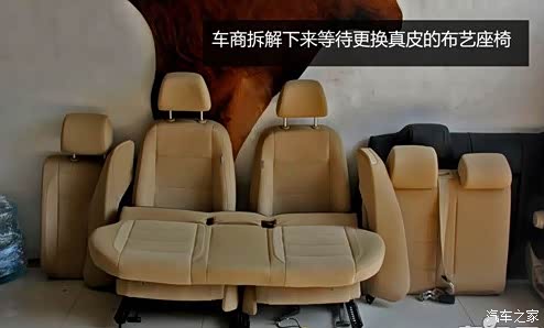

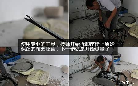

第二步:室内拆卸布艺座椅
从车辆上拆卸下来的座椅,会在车间内进行表面布艺的拆除过程,考虑到要在原有座椅胚上安装真皮座套,拆卸布艺座套时也需要注意避免暴力破拆座套。
使用专业的工具进行拆卸,这个过程都是很小心的,即使操作的技师心有成竹也不敢怠慢操作,稍有不注意就会损坏座椅原有的安装结构,给安装真皮座套带来麻烦。

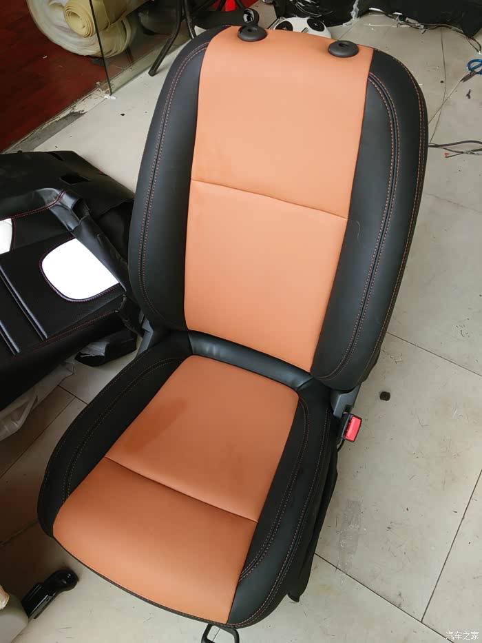

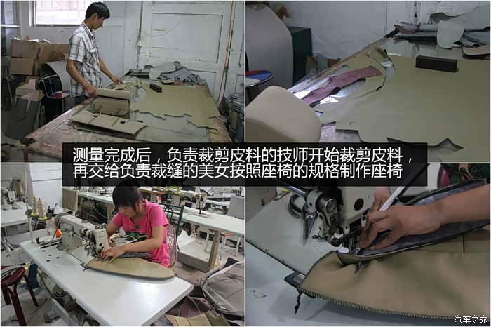

        第三步:测量裁剪皮料
座椅上的布艺被拆卸完成后,负责制作真皮座套的技师就开始测量座椅的尺寸,避免制作的真皮座椅在安装时因为尺寸的缘故而出现褶皱或者拉伸。
负责裁剪的技师用测量好的尺寸,在整张皮料上裁剪需要的座套形状和尺寸。裁剪好的皮料会交给负责缝纫的技师来进行进一步的制作,就像制作衣服一样,座套也需要合适的尺寸和造型。
这里要强调一点,一套漂亮的真皮座椅,对制板和缝制工艺要求都很高,制板要特别准确,特别是拐角处,有丝毫误差都会影响美观。缝制皮子时,要用专用的缝皮线,针脚均匀,不能太稀也不能太密,否则都会造成皮面开裂。明线必须顺直,针距一致。

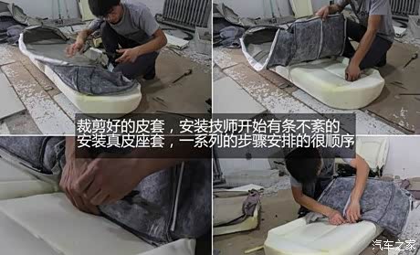

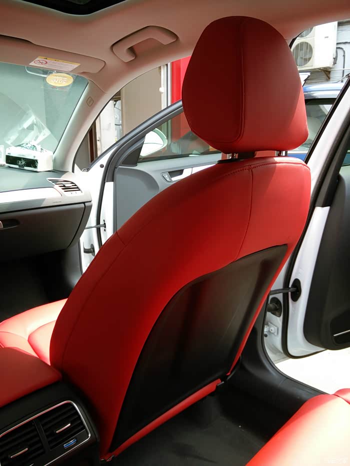

         第四步:安装真皮座椅

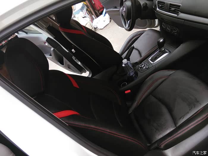

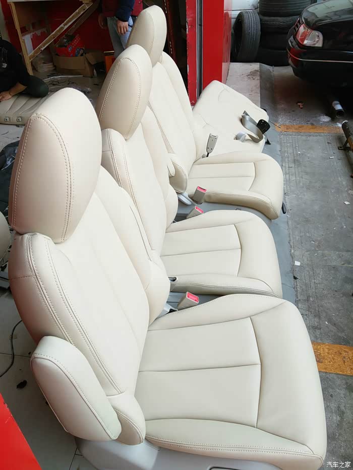

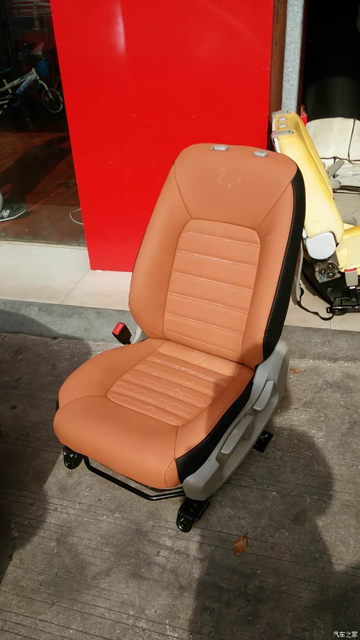

真皮座椅和其他的东西有很大不同,座椅表面不能有褶皱的,要做到这一点,固然和板型是否合适有很大关系,但真皮很厚很硬,再合适的板型也不可能做到一点褶皱也不出。
技师先把已经缝合好的真皮座椅套套在座椅上,然后通过卡钉、卡条、钢筋、铁丝这些东西来和座椅进行固定,之后再用手进行拍打、抚平等初步整型工作。虽然看上去已经非常漂亮了,但为了达到完美,还要用烤枪进行最后的修饰工作。

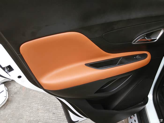

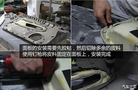

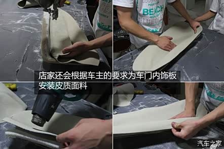

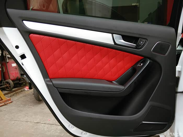

第五部:安装车门内饰板
店家会根据车主的需求,为车门仪表台等部位也加装皮质面料的,技师会根据车主座椅选择的皮质面料来搭配内饰板的皮质。

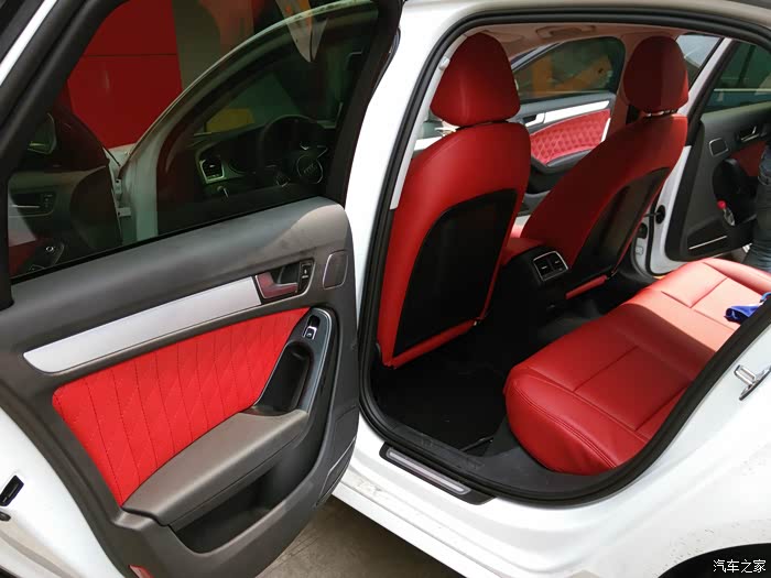

           真皮座套安装结束后,就需要安装回车辆上,技师会仔细的检查每一处安装接合点的连接情况,避免车辆座椅安装不牢固,给安全行车带来隐患。
           我们鑫达店会在车辆真皮座椅安装完成后,为整车进行一次清洗作业。

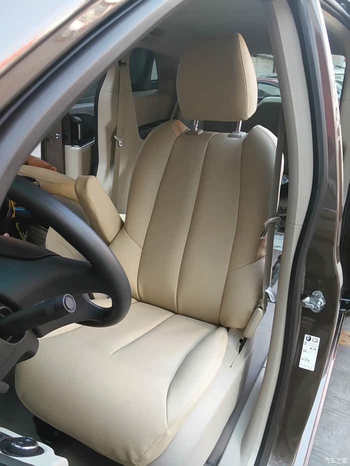

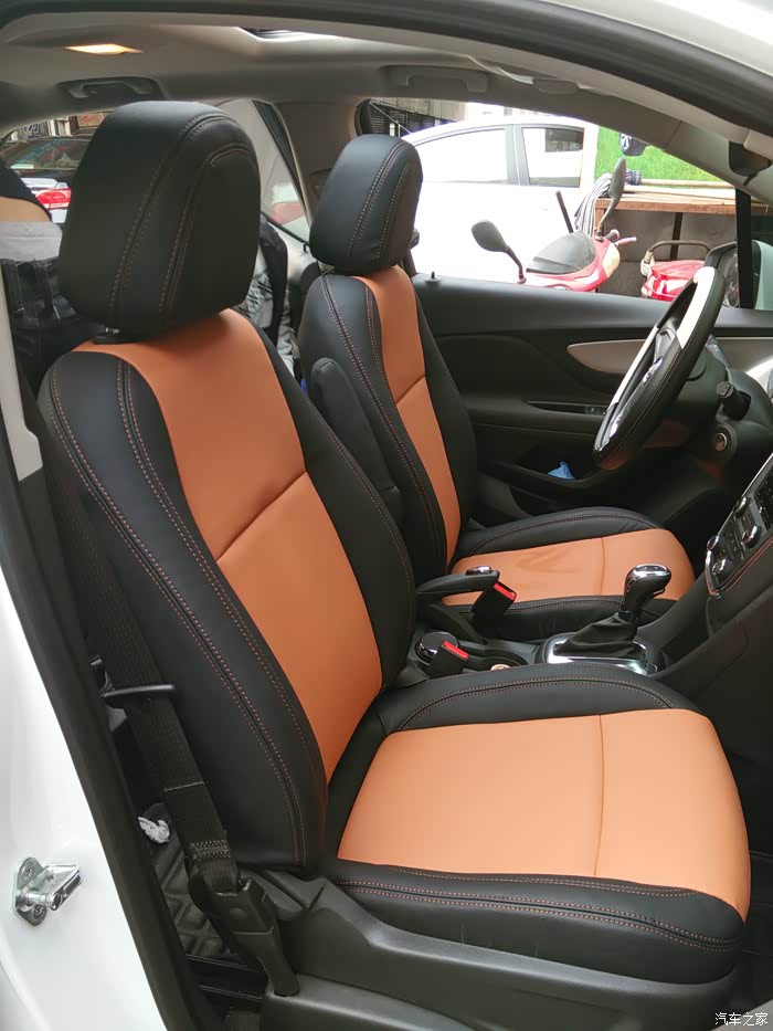

第六部:安装完成
