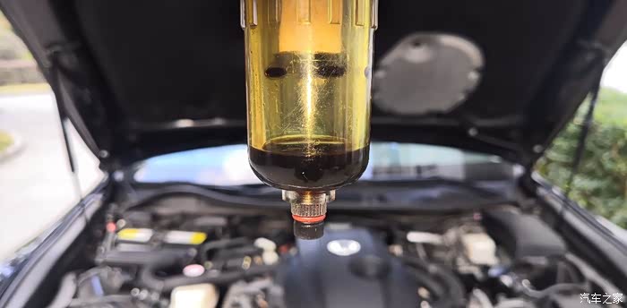

不烧机油都不是好车 2020/04/01 17:40:25 发表在 272楼
是的,丰田2.0是双喷射的,PCV后也能过滤出机油,经测试,1万公里能过滤出来约35mL,1/3包香烟的容量,占了1万公里机油消耗的1/6!
