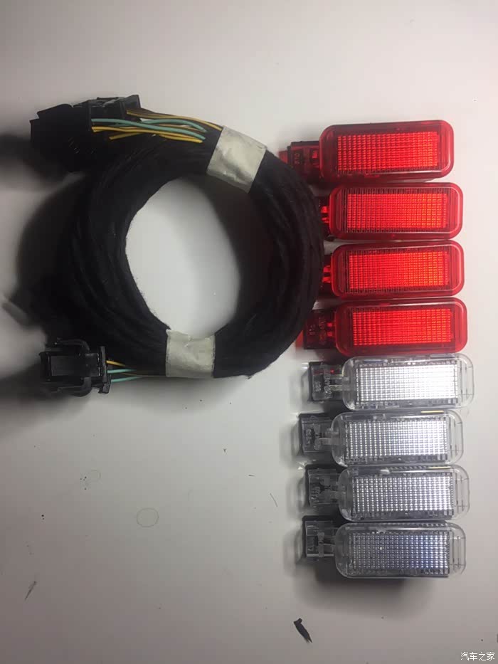

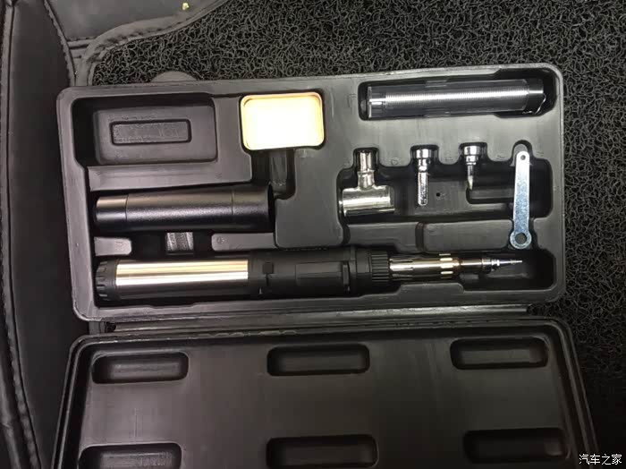

先说工具

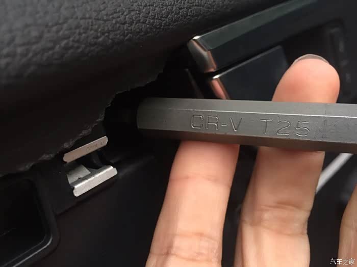

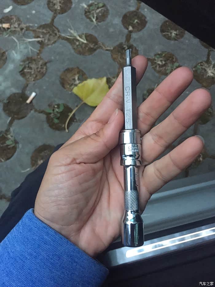

T25扳手,拆门板必备!

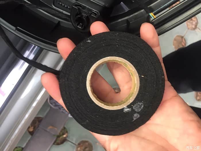

绒胶布,捆线束用。

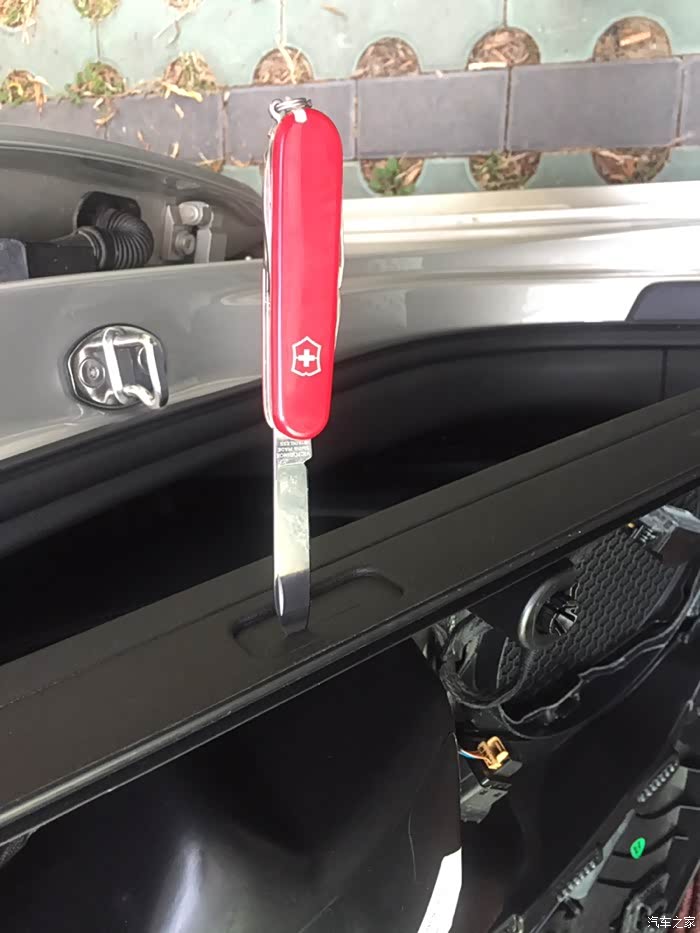

烙铁,并线用。用它可以从插头根部不破线的并线。当然看动手能力吧
刀,要锋利的,尽可能硬的。壁纸刀容易断。

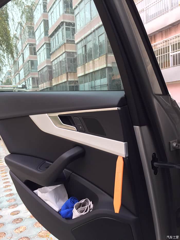

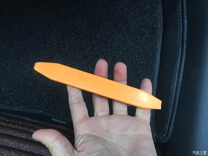

翘板,塑料的不容易伤内饰板。

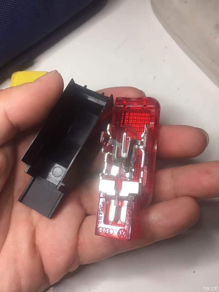

网购的灯。
值得注意的是,网购有的是我这种灯泡的,有的是LED的,这是我后来才知道的。建议买Led的,因为这种改装是把照地灯和警示灯并在一起,两个灯泡大概十瓦,不知道给控制器开关的负担会不会太大。

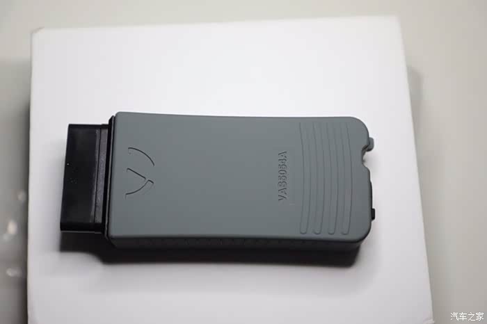

改编码的神器
还有尖头镊子一把,退针用。没拍图片

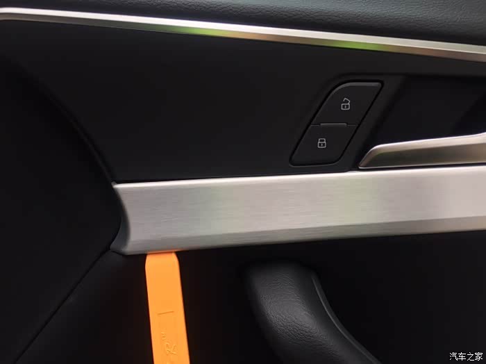

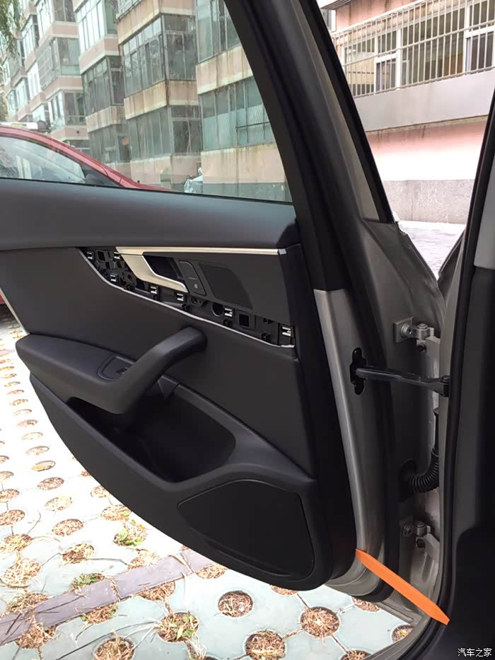

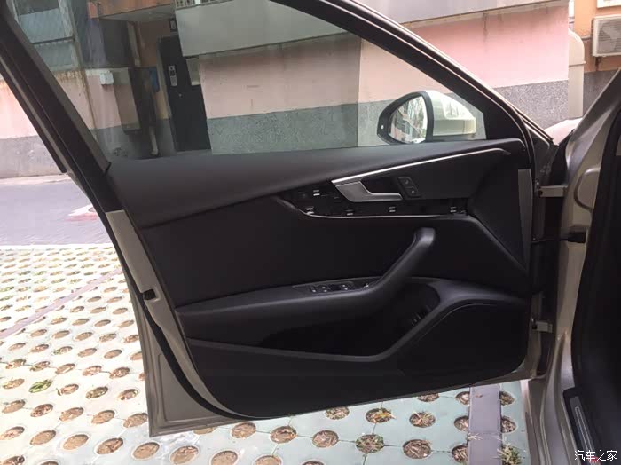

这是2018款的前车门,门板上一共3颗螺丝位置就在箭头处。1和2在铝饰条下面,所以要先拆铝饰条。

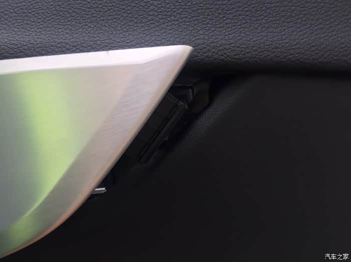

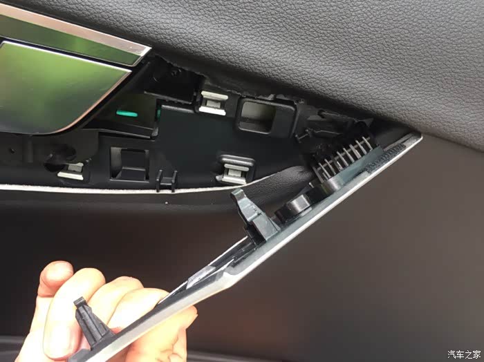

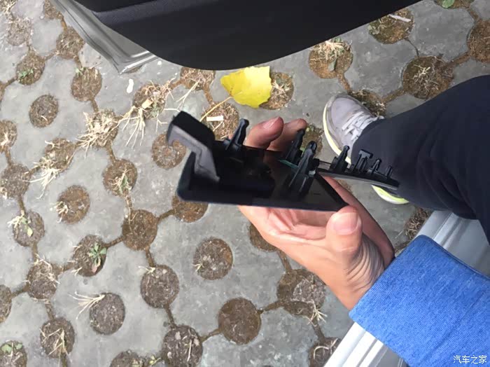

铝饰条从这个地方开始向另一端翘,听声音,撬开一个卡扣再撬下一个。要胆大心细一些。
翘到最边上的时候不要撬了,这里有一个边需要抽出来,硬撬会坏的。
就是这个地方,小心别撬坏了。
撬开铝饰条以后,可以看到三个螺丝了。
用T25扳手取下三个螺丝。原车的螺丝很松。

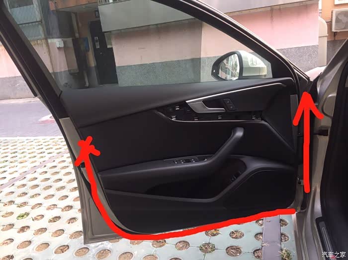

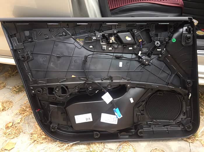

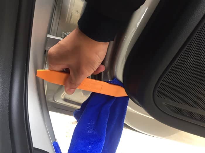

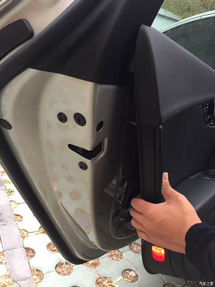

从车门喇叭这个地方开始撬,撬开一个卡子以后,手指就能进去了,然后就靠你一膀子力气了。
甩开膀子沿着这两个箭头的方向,一个一个的拆开卡扣。

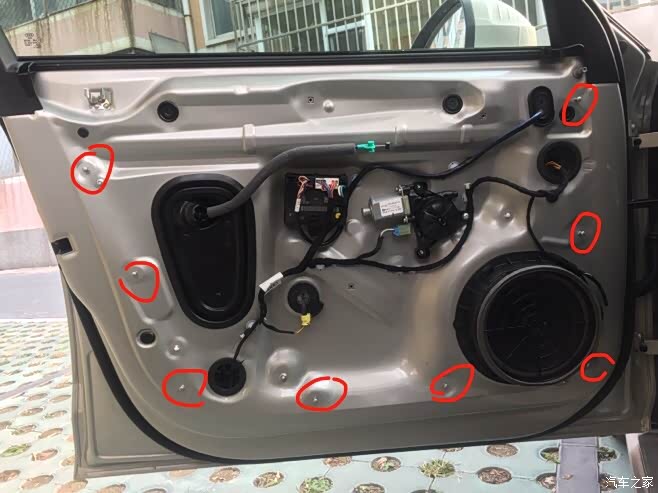

红圈出是卡扣的位置。把卡扣都打开以后,把门板向上提,就可以了。

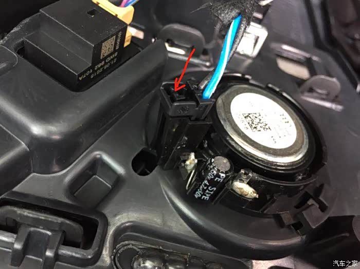

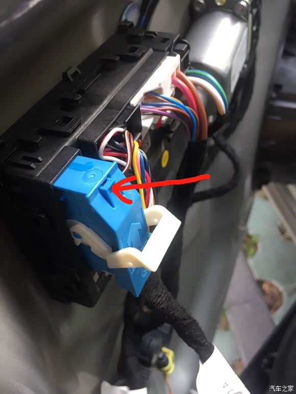

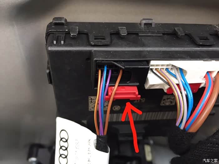

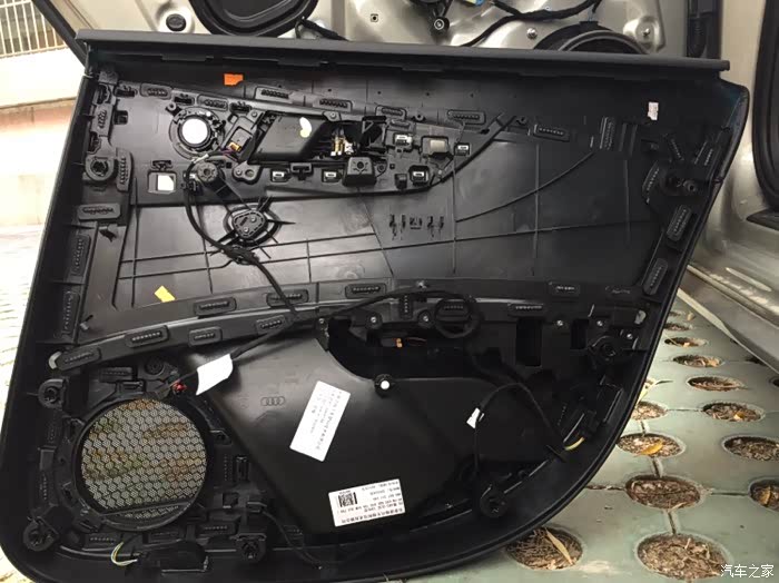

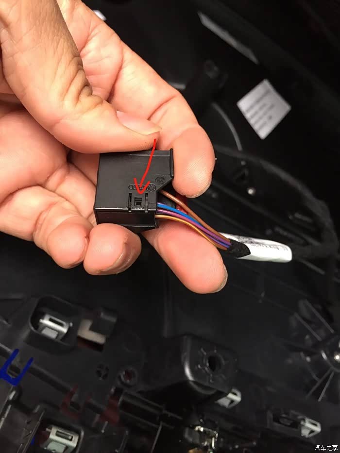

提起门板以后,注意门板和车门有线束连接。要把线束头拆开。
用东西压这里,再把白色的扣向下掰,就可以拿下插头了。

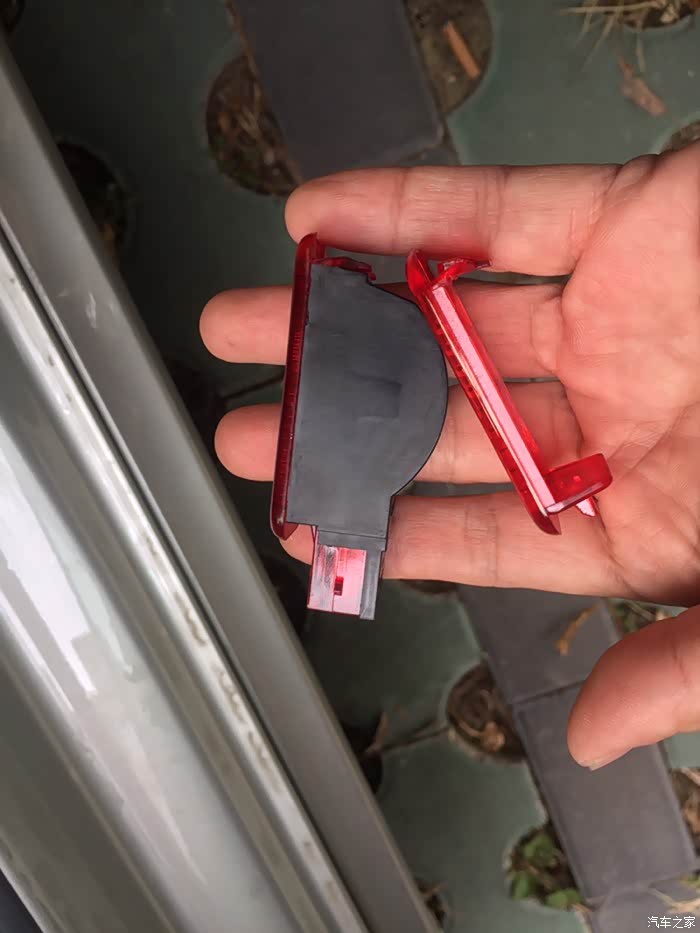

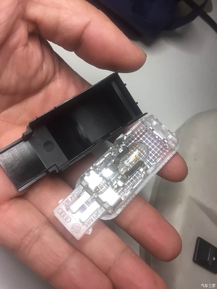

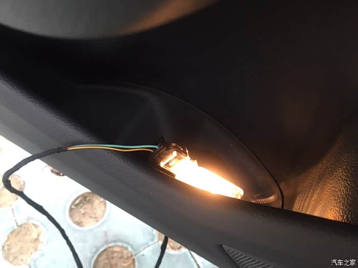

换上新买的警示灯
最不好弄的事情来了!

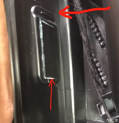

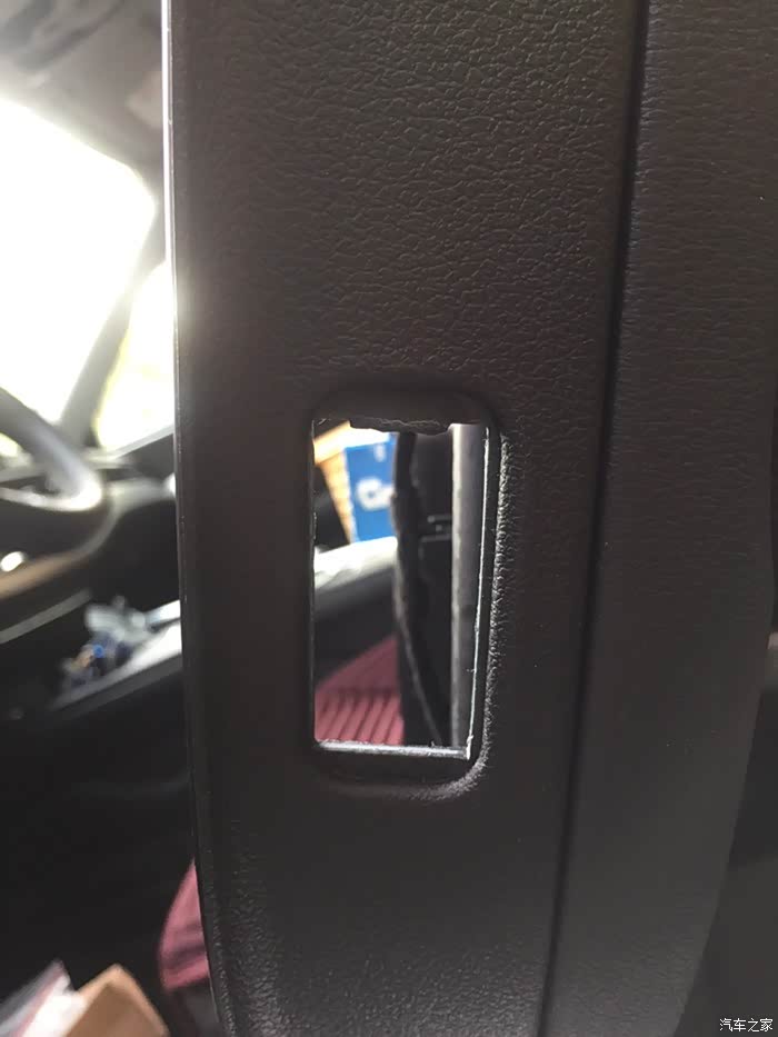

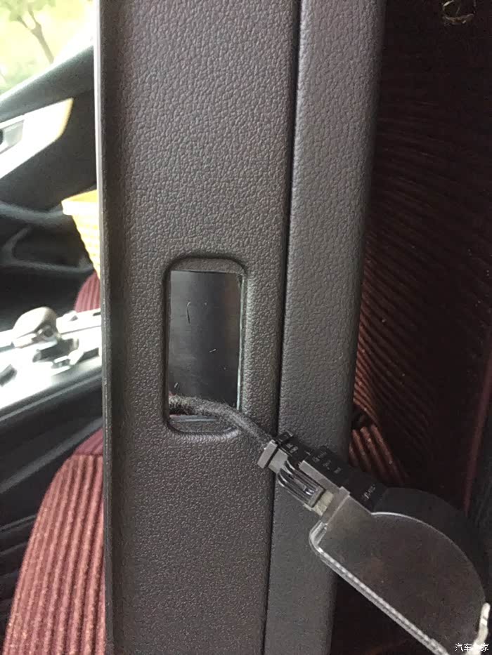

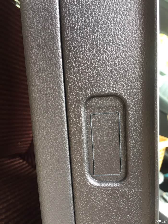

开孔!找一把快刀,别急,一层一层的划,划开后再修整。
开孔长度参考背面两道凸起。宽度参考你手里的灯能塞进去。开孔一定要多试试,松了就完蛋了。

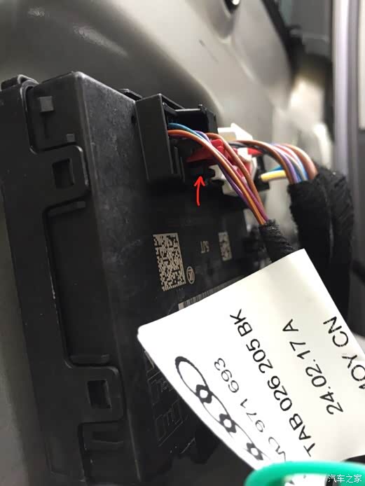

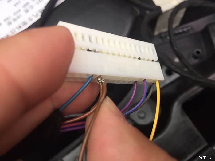

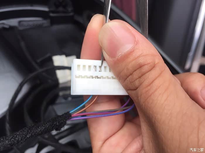

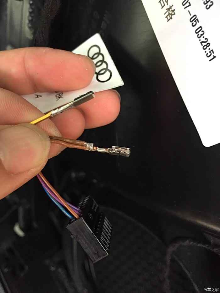

灯一端插进16脚,一端和5脚并联。
用镊子蠢针脚上的卡头。同时往外拽针。
哦了!

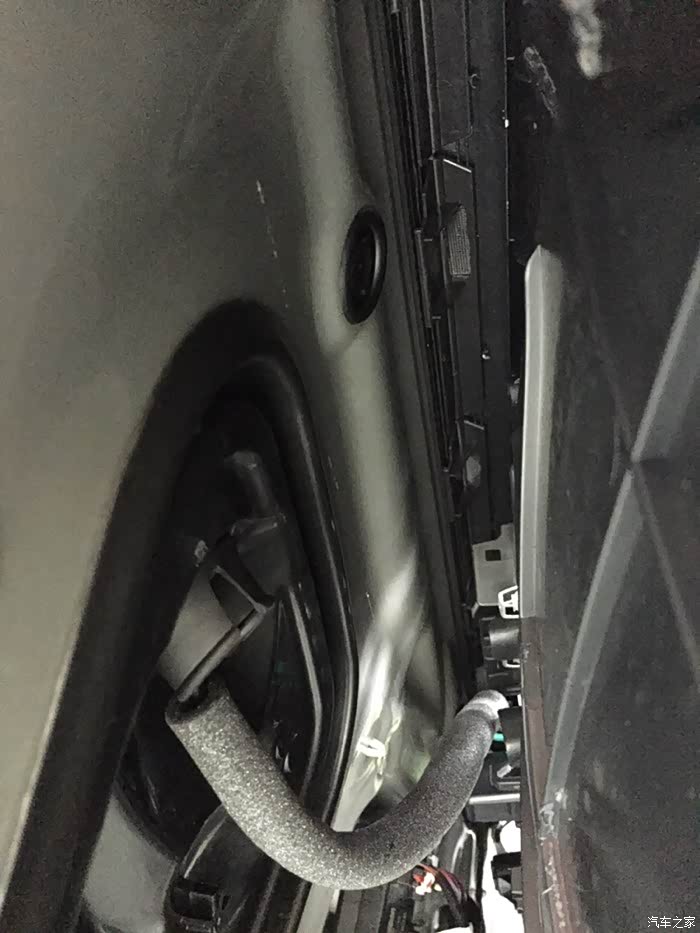

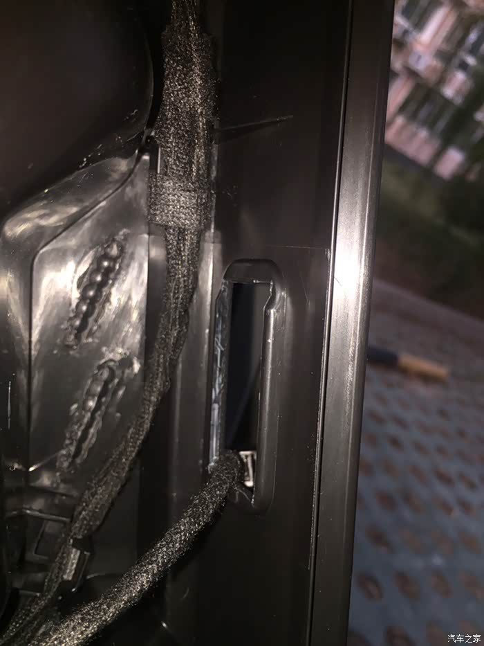

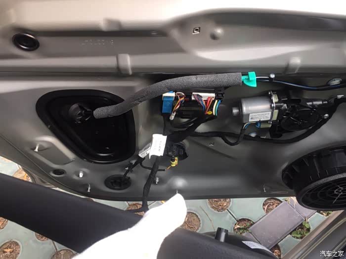

开始走线!
走线尽量用绒胶布和原线束包在一起。避免和其他部件干涉。多余的线找合适的位置盘起来。
为了方便更换灯泡,这个灯被设计成可以从外面撬下来,所以,线束要预留一点长度,否则以后没办法换灯泡。

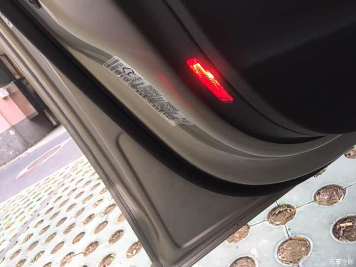

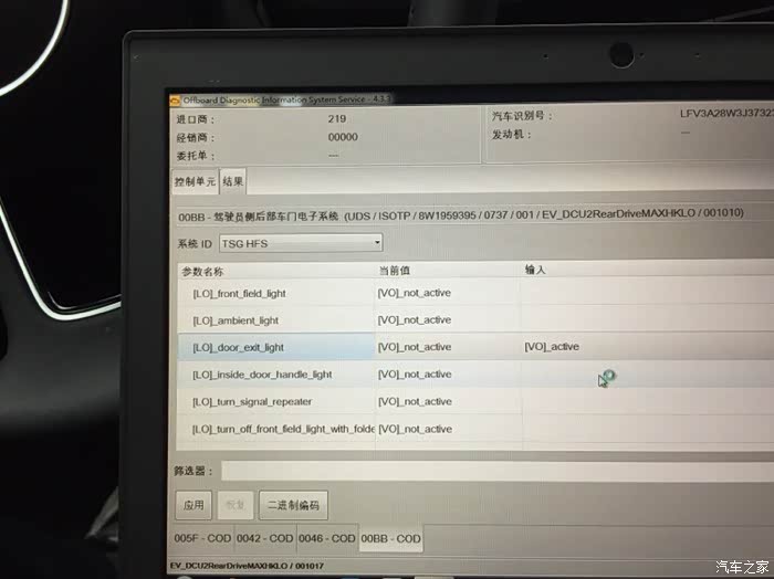

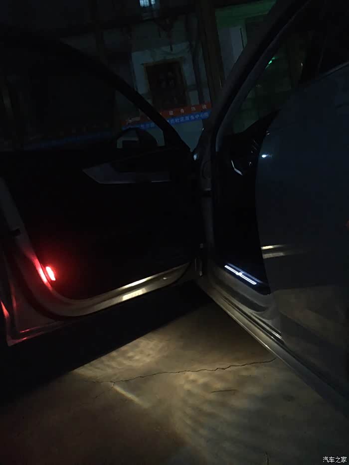

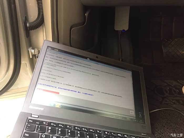

修改编码!
选择驾驶员侧车门和前排乘客侧车门,修改door_exit_light为active。
ok成功!
恭喜!可以复内饰板了。
就这效果。手机比较渣。

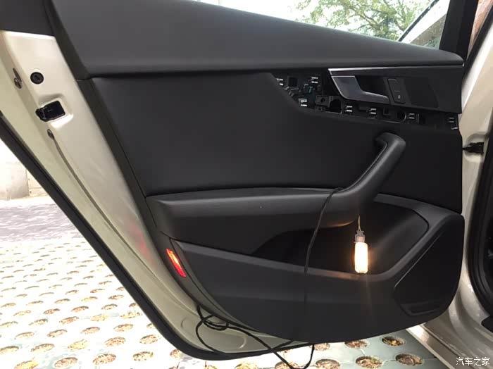

我们简短说重点,开孔啥的都一样。

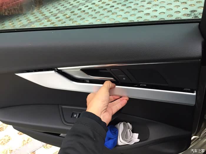

铝饰条从这里拆。
把所有卡扣都撬开,不要急于取下,因为里面有卡扣。和前门不同,这个条里面有两个卡扣。撬成图里面的情况以后往左抽,就可以拿下来了,从缝里往下看就明白了。
拆下三个螺丝以后,从图中的位置开始撬,和前门一样,然后往上提。
后门板子里面有三根线
捏这个,拔下来高音喇叭。
拔出来这个
捏着这里,拔出来。
扣这个卡扣,取出插头。
插12脚,并13脚。插进去的图忘了拍了。
编码
测试
布线
复位,注意要像上图一样先扣上面。要不然会导致门板和玻璃缝隙不均匀。
可以从下面观察安装是否到位。到位以后再按卡扣。
