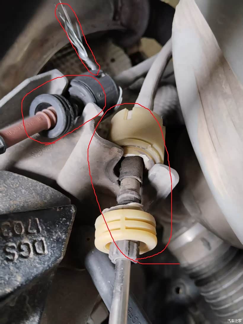

2、节气门故障:修完离合器后大概半个多月,出远门途中故障,启动后发动机抖动,尾气一喷一喷的,加速无力,油门踩到底最高跑50KM/H,无法上高速。最近的维修点检测到一大堆报错,怀疑我加的汽油有问题,清了故障码另外给加了一瓶汽油清净剂。继续龟速回家途中再次熄火,就近汽修店检测节气门故障,拆洗节气门+清故障码收费80元,暂时恢复正常。另外说让换火花塞,每只100元,太贵坑人,没同意。继续往回开,大概30公里后再次故障,没法回头只能硬着头皮往回开,等红绿灯时怠速突然升高,起步时挂挡功能失效(135挡正常,24倒挡失效,后来才知道应该是转速太高把换挡拉线弄断了)然后用仅剩的135挡继续往回开,最终半夜凌晨3点多到家(心惊胆战的一夜)。 第二天去当地熟悉的汽修店检测说节气门故障+换挡拉线头断裂,维修节气门+拉线收费200开走 。不过拉线给留一个小尾巴,稍后再说。
