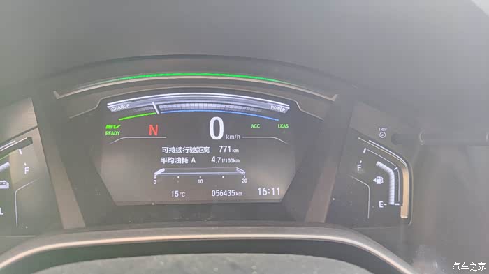

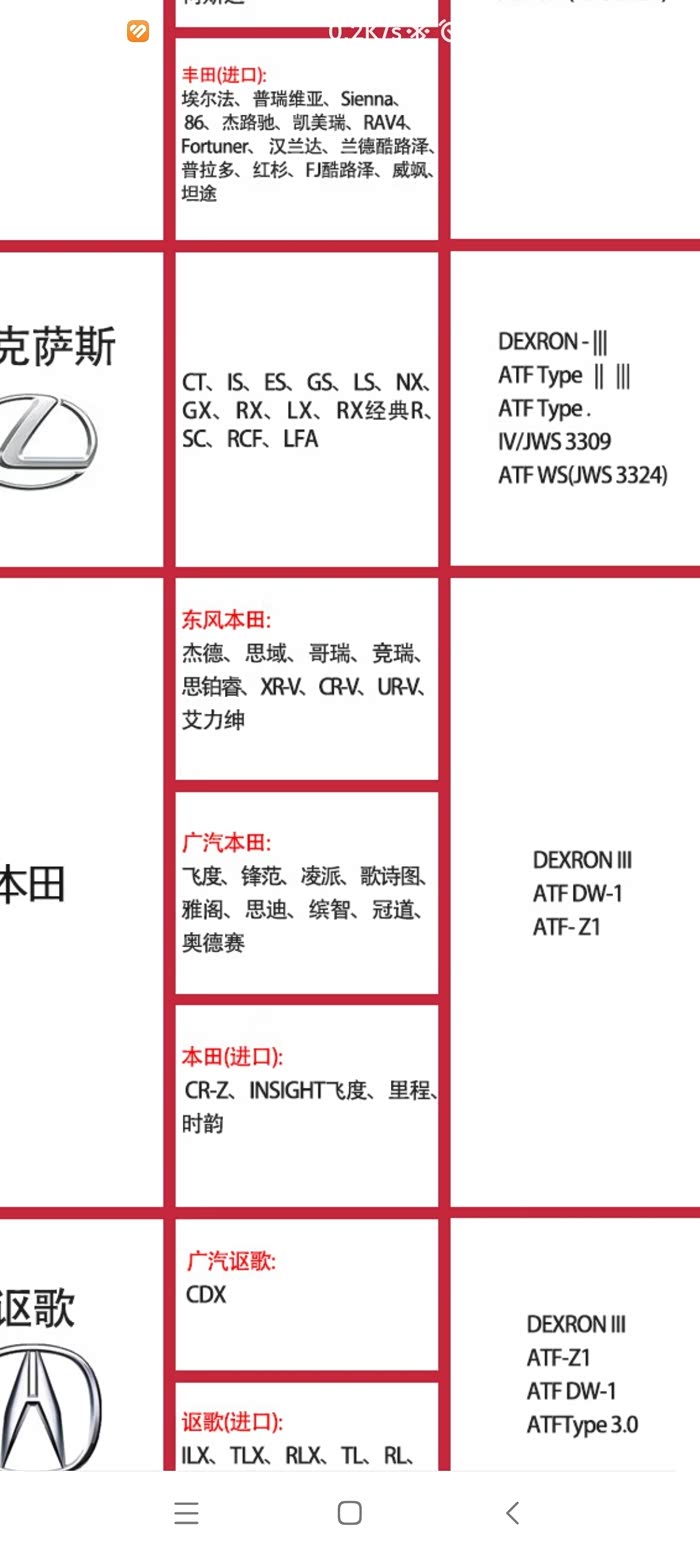

2019年上半年买的crv竞速,时间接近5年,里程才5.6w,车辆说明书里面写着变速箱油建议4年或8w公里更换,用油标准是ATF,DW-1。本来去年就打算换的,奈何一直忙,到现在才有点空。春节长假4s还没上班,直接JD养车80块拍了个变速箱油工时费,直接就过去了。

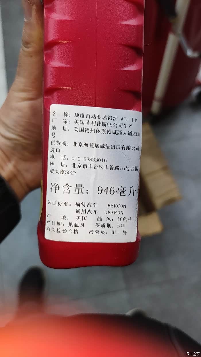

变速箱油是JD自营买的康度ATF-LV。商品页面说明支持本田DW-1标准,这个总应该信得过了。

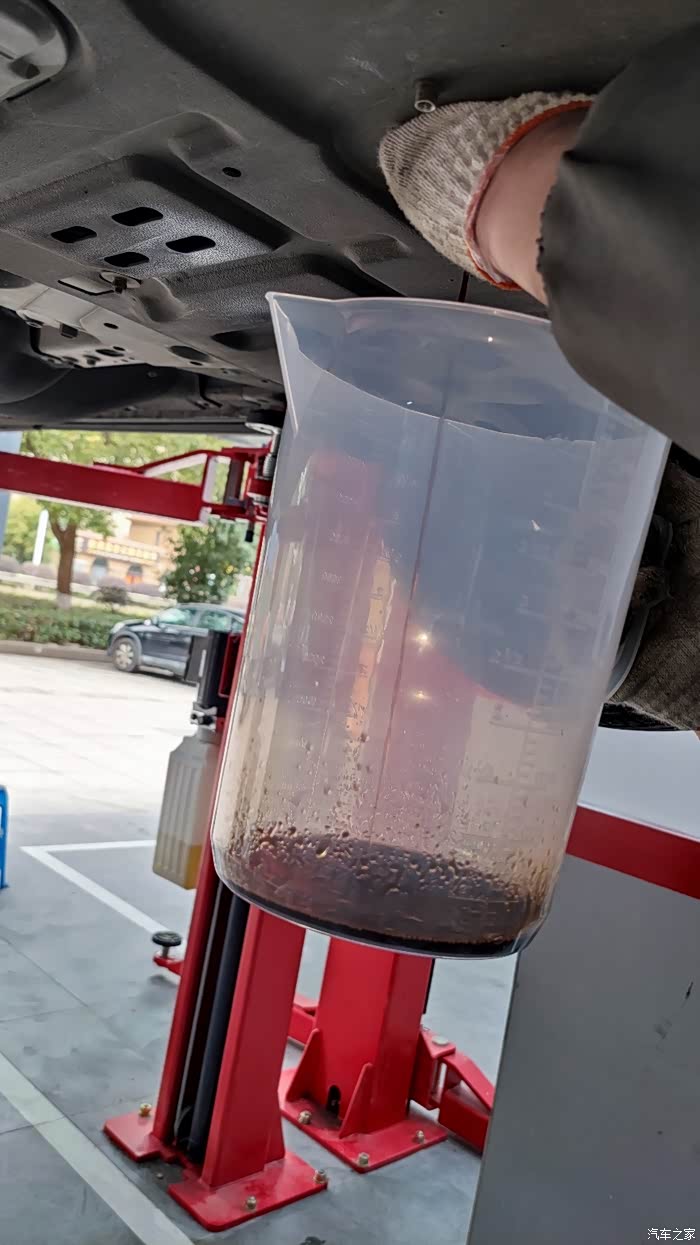

更换过程超级简单,就是车子升起来,放油,加油。没有滤芯可以更换,也没有拆洗油底壳,我自己带了量杯,就是放多少加多少,不需要查看变速箱液位观察孔。

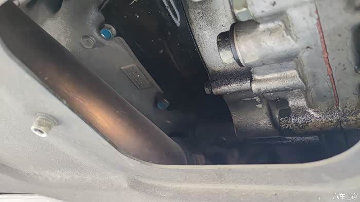

变速箱疑似有渗油,但是早就过保,暂时继续观察吧ahl_流汗
开始放油了

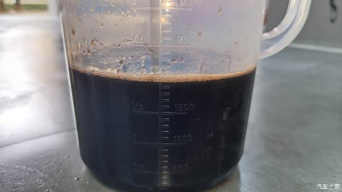

实际放出旧油2.2l,和网上别人的帖子说的基本一致。
