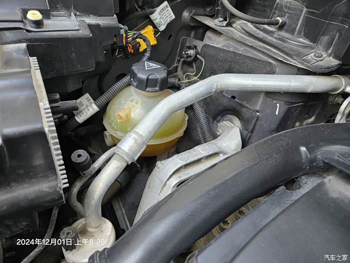

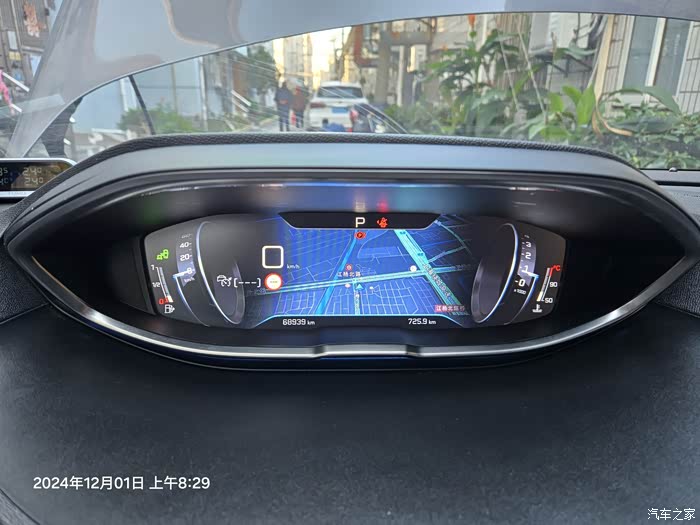

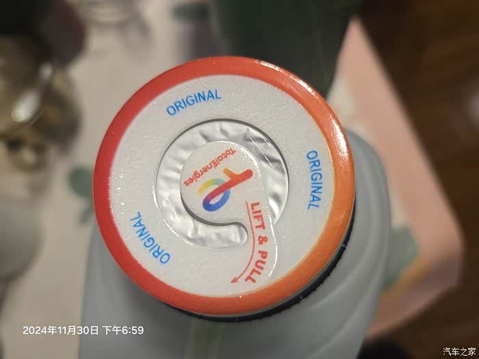

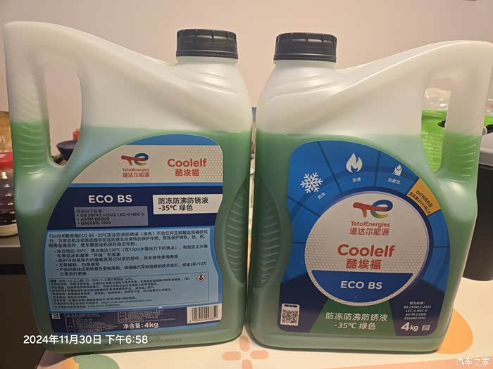

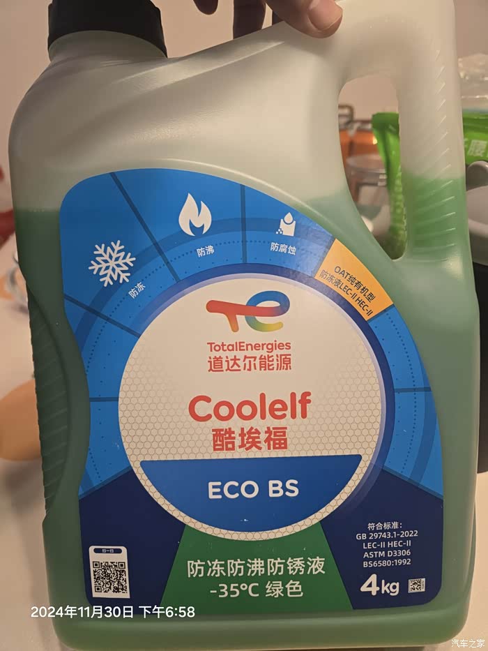

  17年17款4008GT,7年不到7万公里,还没换过防冻液,正打算更换防冻液。最近标雪的防冻液闹的很火,刷抖音时经常刷到防冻液堵暖风水箱的视频,都在说换G48的好,但G48价格太贵,还有的说G33才适合,但国内没有卖。综合考虑决定不用原厂的防冻液,用道达尔防冻液就行更换,于是在道达尔京东自营店下单两桶4㎏的自己更换。

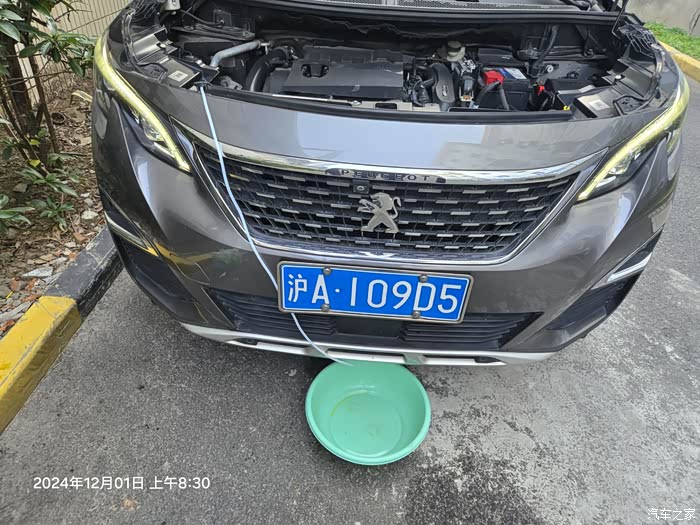

采用循环更换,拔下防冻液副水箱回水管,接长到准备好的盆子里。拧下防冻液盖子,启动发动机。

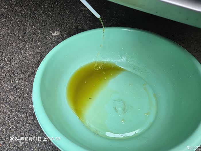

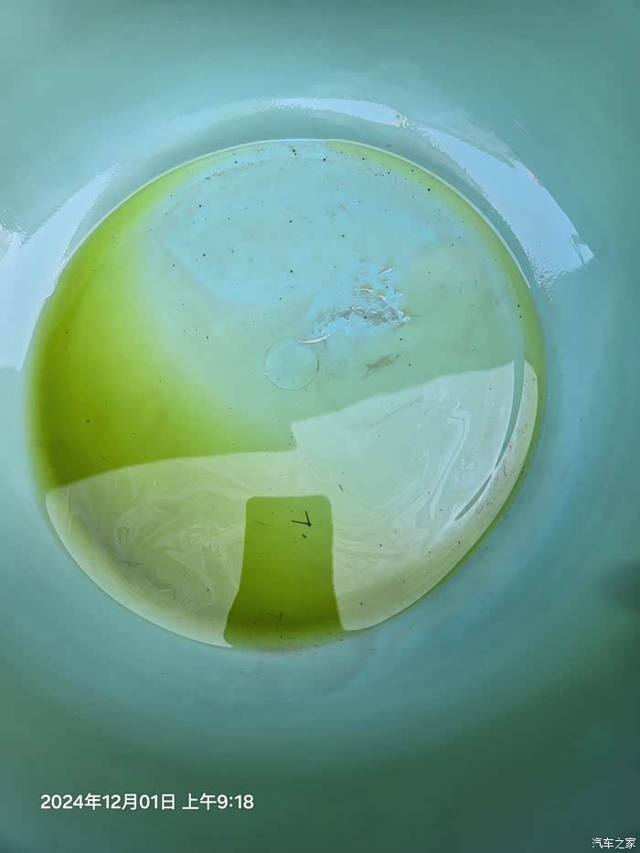

水温上来后慢慢开始有旧的防冻液流出,一开始流出的是发黄的。

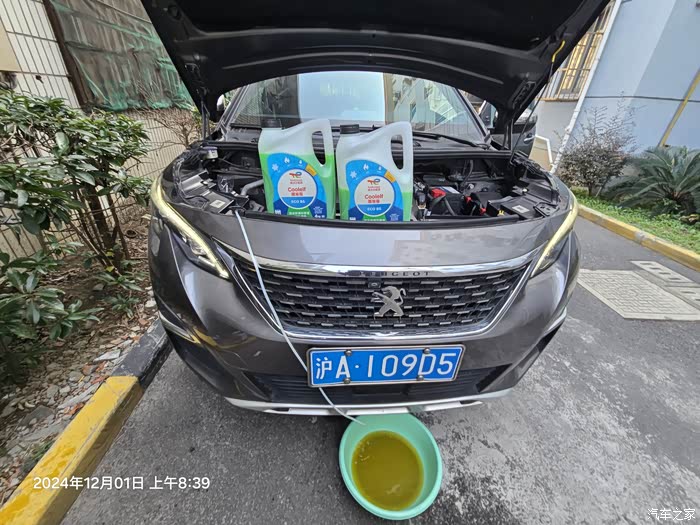

找跟棍子顶住油门踏板保持1500转,然后防冻液就更快的流出,看到壶里液面下降后就加入新防冻液。

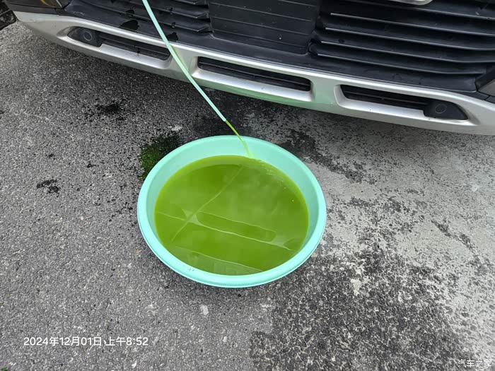

买了2桶8公斤,循环换了6㎏,这是流出的防冻液已经绿色了,估计也置换的差不多了。留2㎏万一后面缺少了再添加。
  置换出来的防冻液还是有少量沉淀,各位车友还是最晚6-7年就要更换,免得真的堵暖风水箱,更换暖风水箱可不便宜哟。
