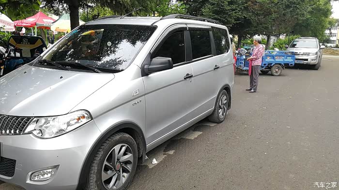

冬天原车轮毂185/65R14雪地胎
夏天S1尊享版15寸轮毂195/55R15轮胎

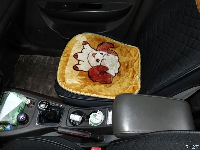

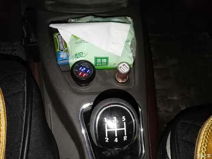

宏光S中央通道带扶手箱的
温度显示加电压显示点烟器插头
第二排座椅加头枕和扶手

加装高音喇叭

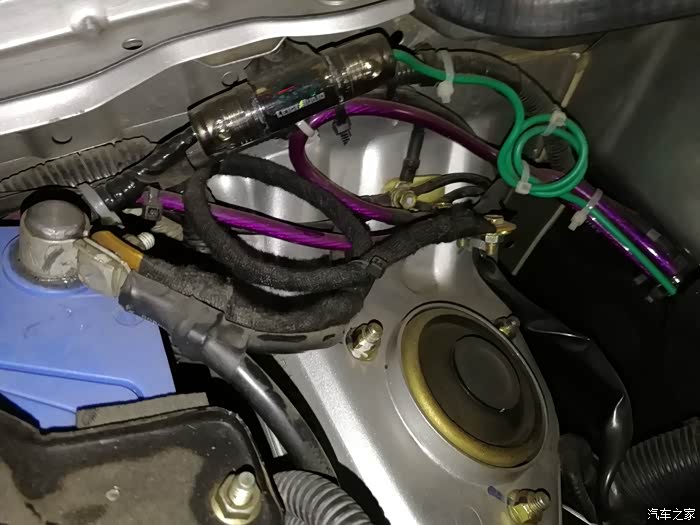

换博世48安时电瓶
低音炮保险和加装的打铁线

加装的尾翼和行李架
