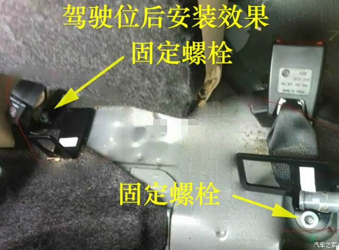

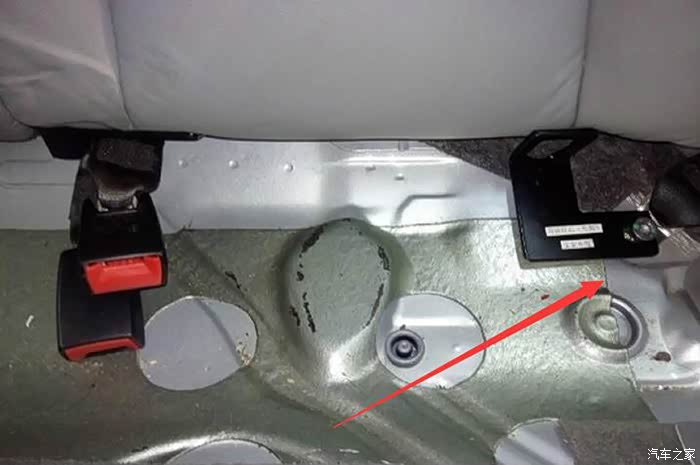

吹毛求疵的再问个问题:安全座椅在主驾驶后面好,还是副驾驶后面好?
或者说车辆左右两侧发生碰撞的概率哪边更高?

HiroOu 2016/01/07 16:04:52 发表在 5楼
装副驾驶后,停路边,抱小孩比较安全。但是大人上车不方便另外这个接口,有肯定比没有好。就算原厂 估计安装方式也是差不多的。我买的座椅支持3种安装方式,所以除了接口外,我把安全带也用上了,就不心虚了
