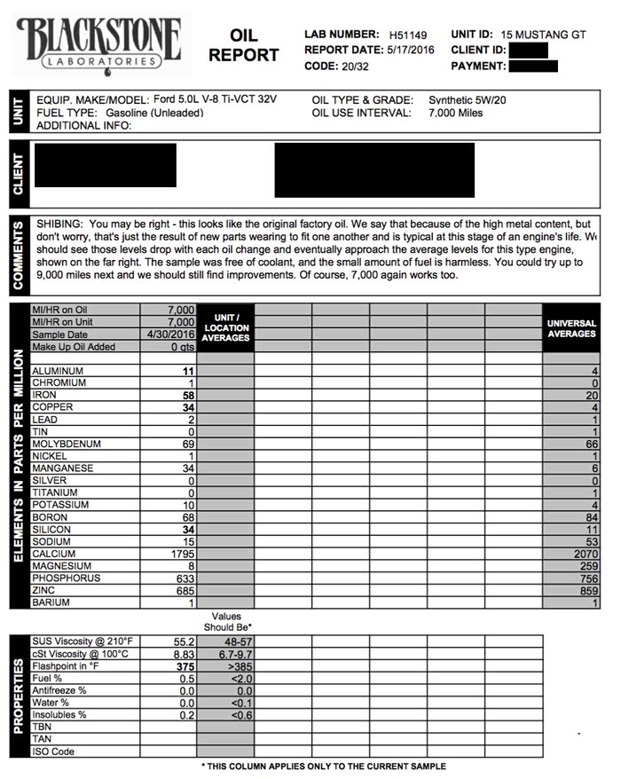

kuratsunade 2017/07/18 14:10:38 发表在 86楼
如果国内有地方能够化验机油样本的话,我建议你放机油出来的时候做个样本,送去检测,能够告诉你机油里面有什么元素,这样就能确定是否有问题。下图为我之前野马的样本,能够通过机油里的微量成分判断可能问题
