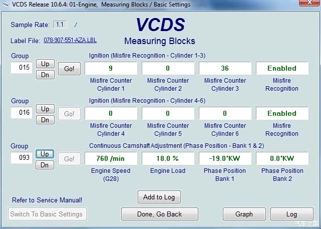

在亲眼见到这台CC的时候,它已经在停车场停了大半个月了。我第一件做的事情,就是使用大众5053/RossTech的VCDS进行检测。
检测发现,缸3和4均有”Misfire“的情况,并且同时产生了P0300,也就是多缸随机失火的代码。
第一反应,是点火线圈以及火花塞问题。所以做的第一件事情就是将点火线圈互换。然而,互换之后缸3和缸4依然顽固的失火。

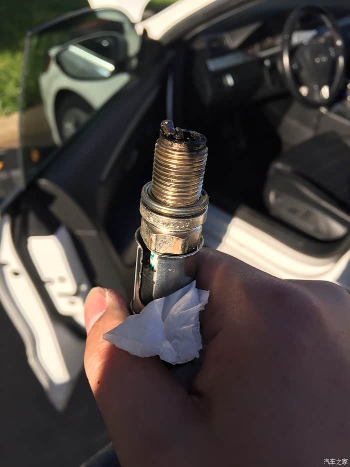

缸4的火花塞看着并没有太多问题,只有”Misfire“导致的汽油堆积以及可能是机油的沉淀

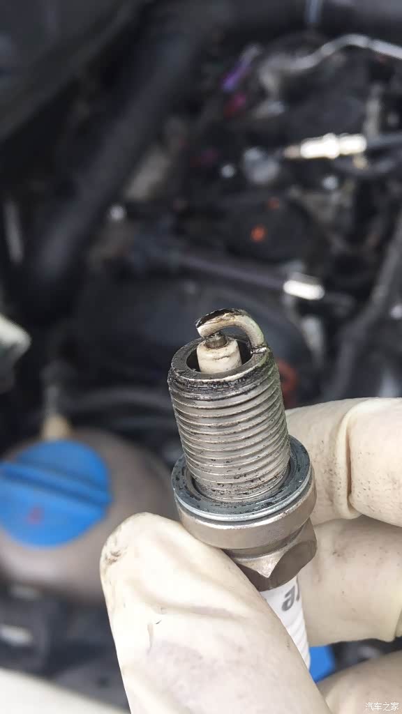

但是将缸3的火花塞取出后,发现火花塞本身已经损毁
就从损毁情况来看,缸3的火花塞一方面是高温(核心融化)以及碰撞损伤,猜测可能为发动机内部损伤
在怀疑的情况下,放入了新火花塞并进行重新点火测试,发现问题依旧,将缸3的新火花塞取出后,发现火花塞已经弯掉。很显然的,很有可能是发动机内部故障。

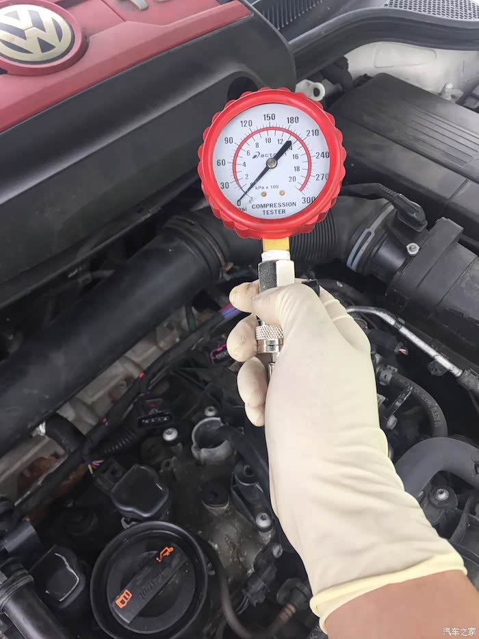

随后将汽油泵的线圈拔掉,进行压缩测试。测试结果为缸3的压缩比为0,确认100%漏气。缸4压缩率很低,压强在50PSI左右。

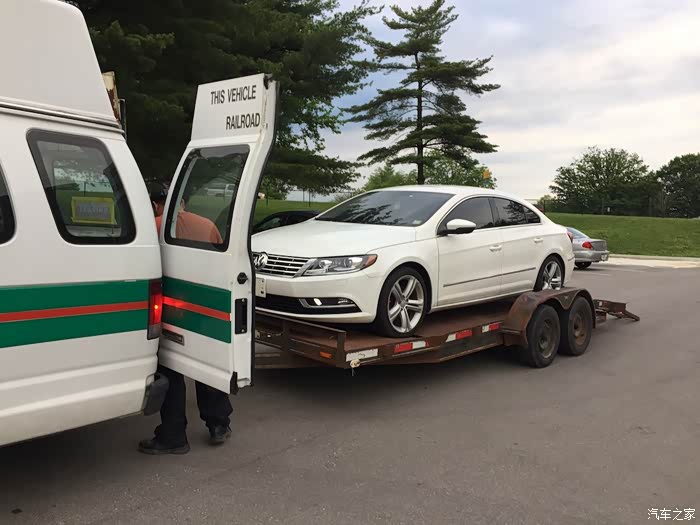

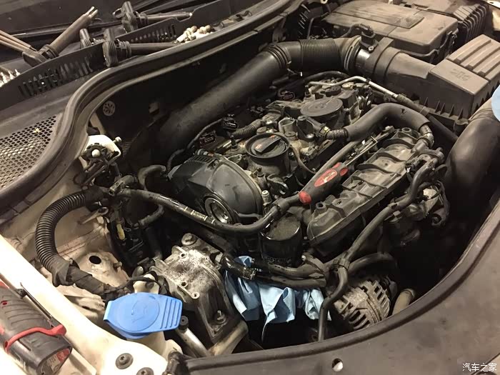

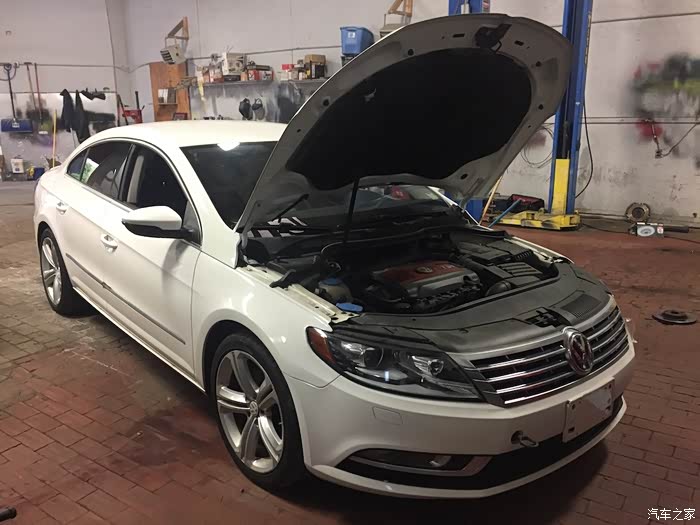

于是叫了朋友,把拖车拖去他的修车厂,然后在厂里继续进行深入的检测。

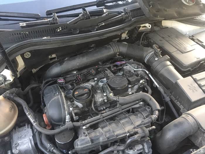

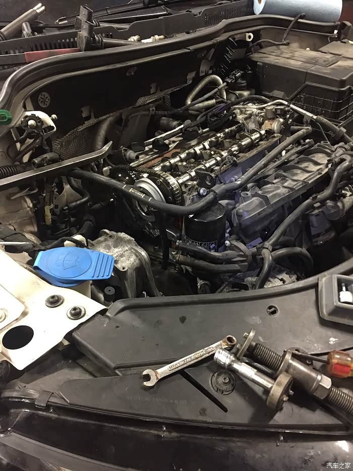

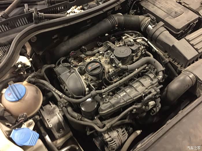

在确认气门有问题无误之后,首先要做的就是降发动机机盖取下
发动机机盖取下后,开始进行准备工作。(发动机塑料盖取出,点火线圈和火花塞全部取出等等)

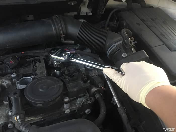

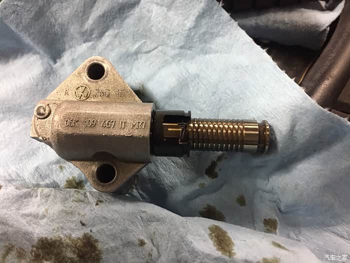

由于大众EA888发动机正时链条松紧器/张紧器经常会出问题,所以我的第一怀疑对象就是那个张紧器(Timing Chain Tensioner),所以第一步骤就是讲发动机上方的正时模块盖打开确认正时

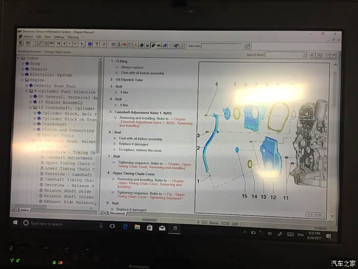

首先,在于ElsaWin中确认拆除顺序以及配件列表,确认没有遗漏‘以及了解怎么拆除正时机构
第一个要下来的是进气端的电磁阀
具体的视频里有说,在不断的漏冷却液的过程中,艰难的把冷却液管,冷却液储液罐等等侧面配件逐个拆除

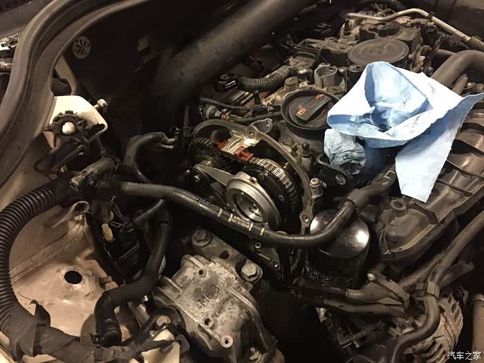

在拆除了正时链条上半部分的盖子后,进行正时的校对。
在成功将缸1活塞的TDC(Top Dead Center),也就是缸1活塞的最高点找到之后,正时机构的齿位会显示;此图为进气端凸轮轴,可以看到很明显的,链条跳了两个齿
排气端的凸轮轴也一样,跳了两个齿。能使正时链条跳齿,在EA888上的的一般可能情况是一开始怀疑的正时链条张紧器,所以继续往下方走,开始拆下方的正时机构盖。

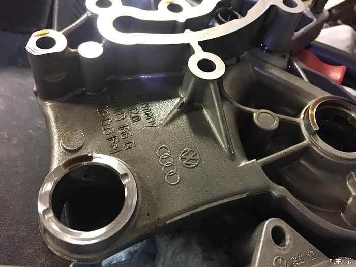

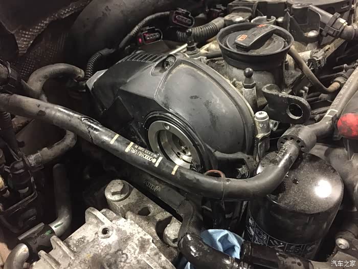

下方的盖子被Turbo的管子,Turbo的废气阀门挡住,最重要的一颗螺丝被发动机支架给挡住了,没办法, 逐个拆。

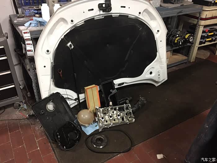

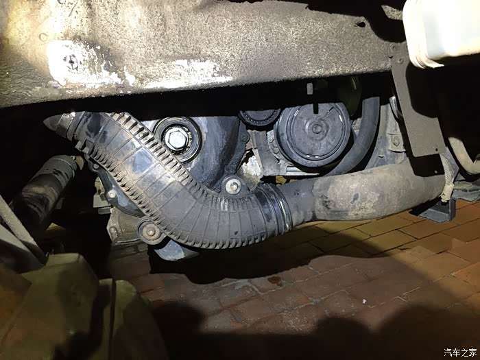

当曲柄普利盘,皮带,侧面的管材全部下来后
我将发动机的支架也一起拆了。 同时,视频里也有,将发动机上方的阀盖也打开了。
最后,在九牛二虎之力之后,下方的正式机构终于暴露。

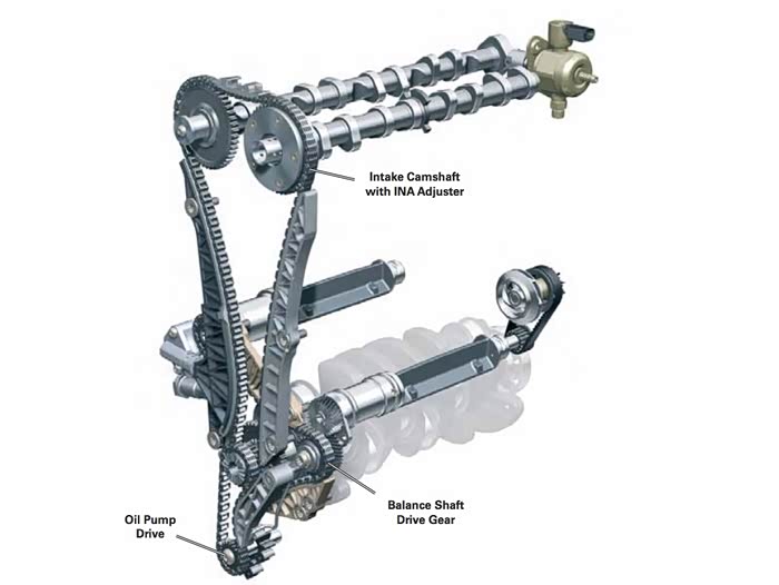

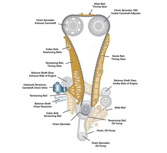

大众的正时结构分三个链条 - 最里面的链条带动左右两个平衡轴,需要调节正时
中间的链条带动两个凸轮轴,需要调节正时
最外面的链条带动机油油泵,不需要正时
通常情况下,几乎90%的正时问题会归结到这个正时链条张紧器上,然而这个张紧器已经是最新的K更新版本(之前的分别有4个有问题的版本),在检查之后,发现并没有任何问题。

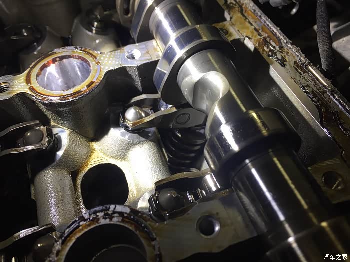

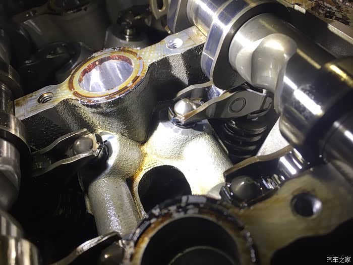

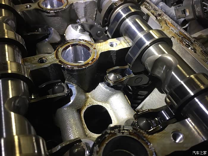

在检查气门的时候,发现了缸3上的一个进气气门的Rocker Arm(摇臂)掉出来了...当时怀疑是不是气门在被活塞撞到之后,把Valve Guide(阀门导板?)给撞坏了

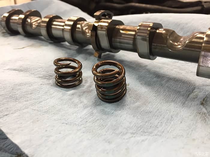

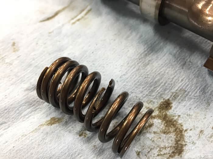

在更进一步检查之后,发现该气门弹簧变成了两片
同时我检查了气门弹簧上的漆色,确认了这批气门弹簧是略有问题的一批

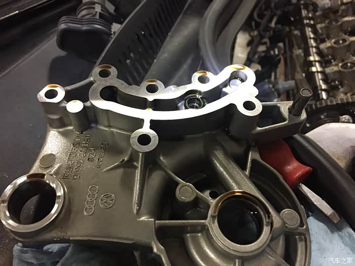

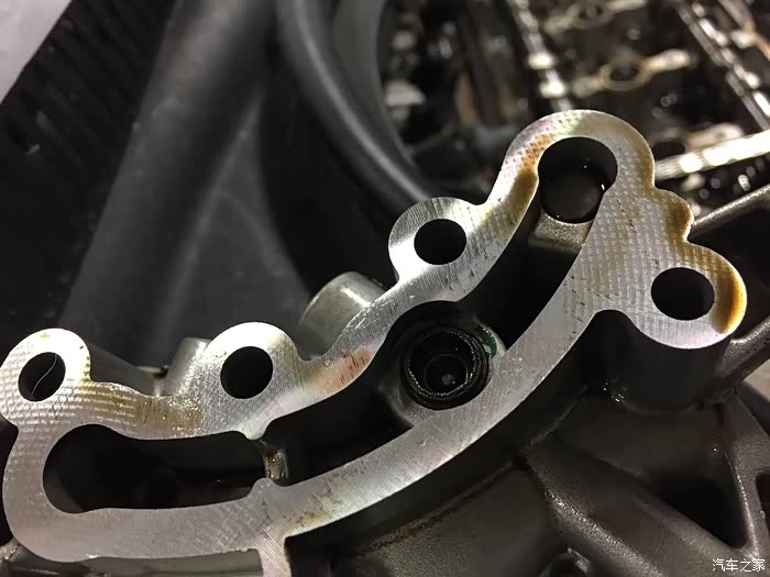

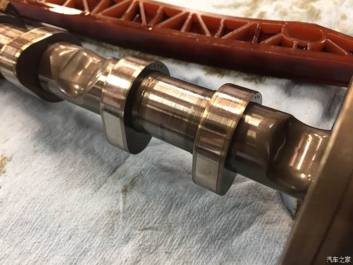

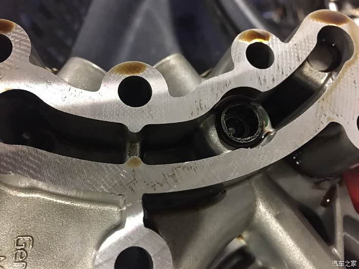

为了进一步确定问题,我将Cam Bridge(凸轮轴桥段)取下
没想到却发现更多问题
桥段是控制凸轮轴供油回路的,回路上有一个金属滤网,是为了确保控制油压的小钢珠不会掉出来,也是为了起到一部分过滤作用
然而这个滤网破了...一般不会太严重,但是据说也会导致类似张紧器松开的类似故障。

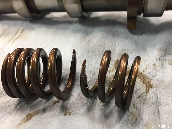

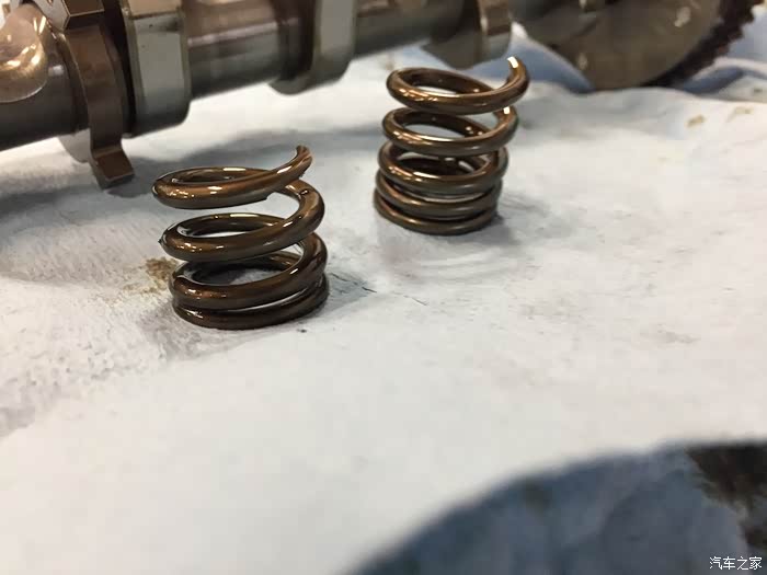

将进气凸轮轴取出后,将碎了的气门弹簧也取出了。
同时也确认该气门弹簧在8w公里的时候断裂,导致阀门掉入缸体本身,造成活塞打上气门。
该车为13款,12年购入的,所以早在16年保修早就过期。从裂痕可以看到弹簧断裂成两半并非外界因素造成,弹簧本身的裂开很规则,除了裂纹头侧比较毛之外其他部分均很光滑。
