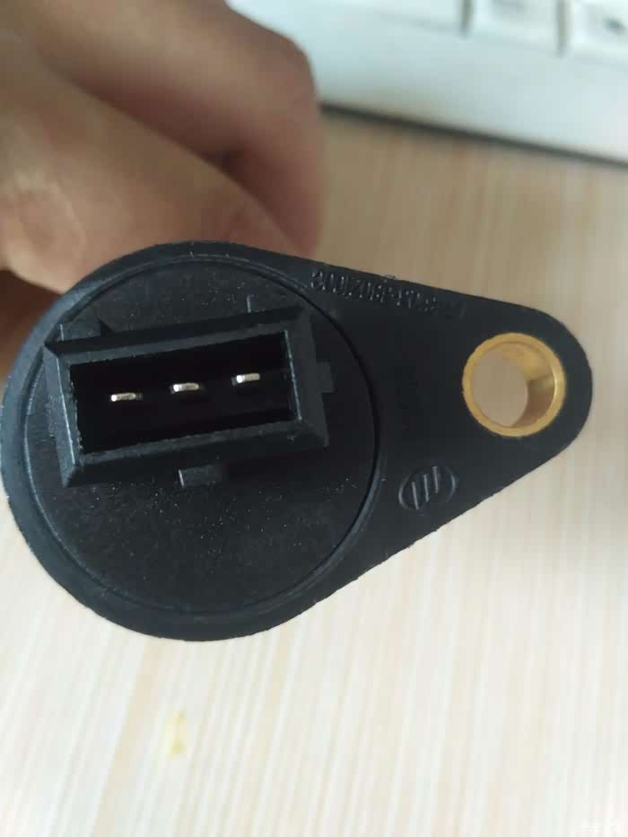

上面接插头的

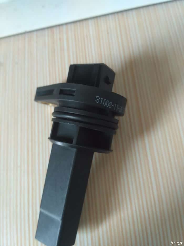

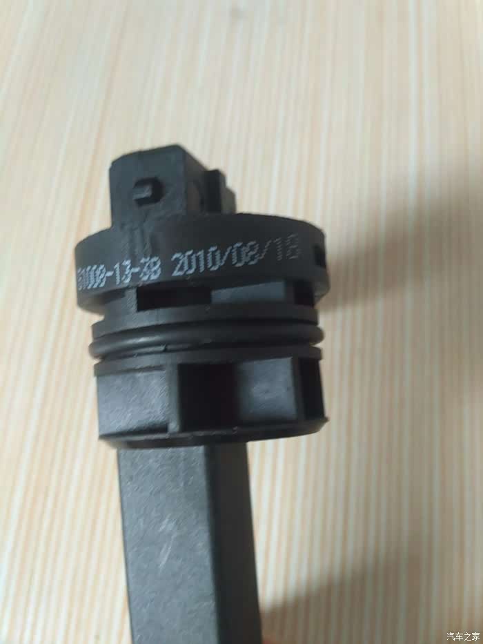

这是新的,油封是黑色的

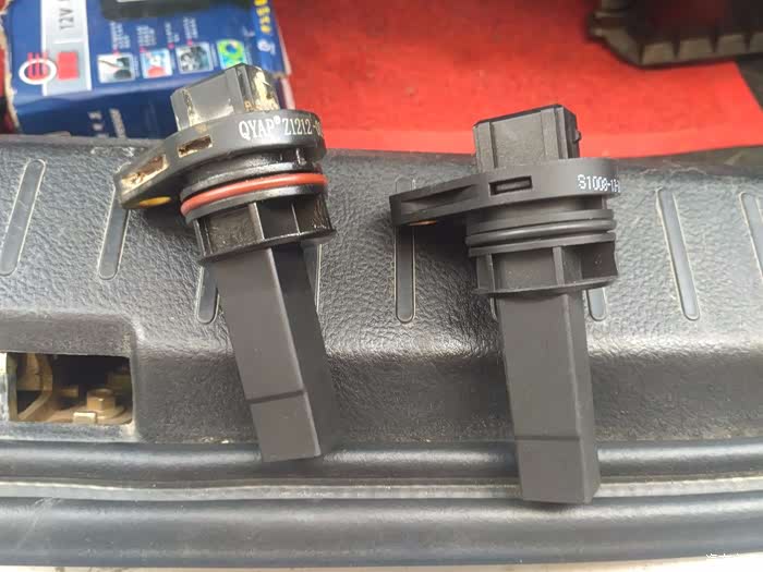

外表一样
尺寸都一样
还有力帆标志

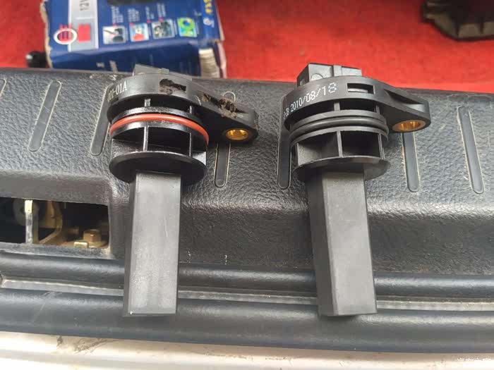

新旧对比
反面

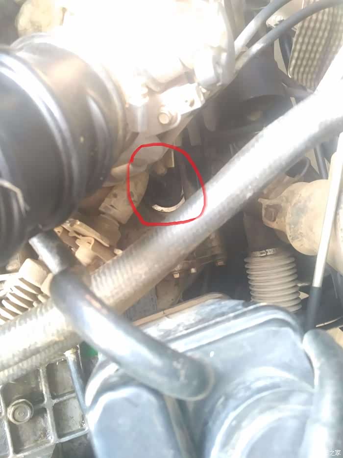

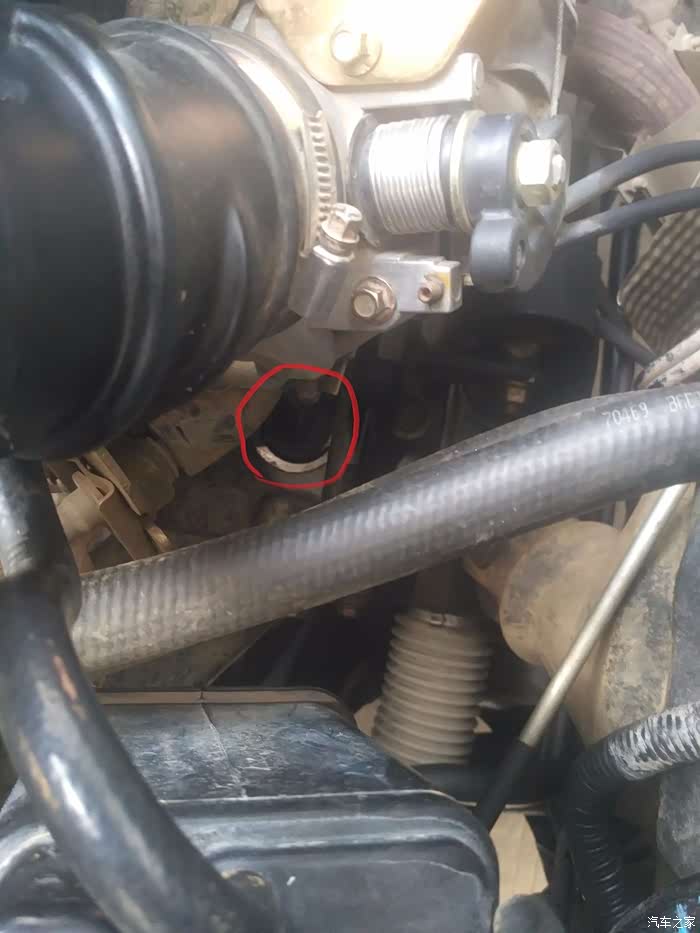

这是速度传感器位置,从节气门直直看下去就是,上面有个插头
红圈那里

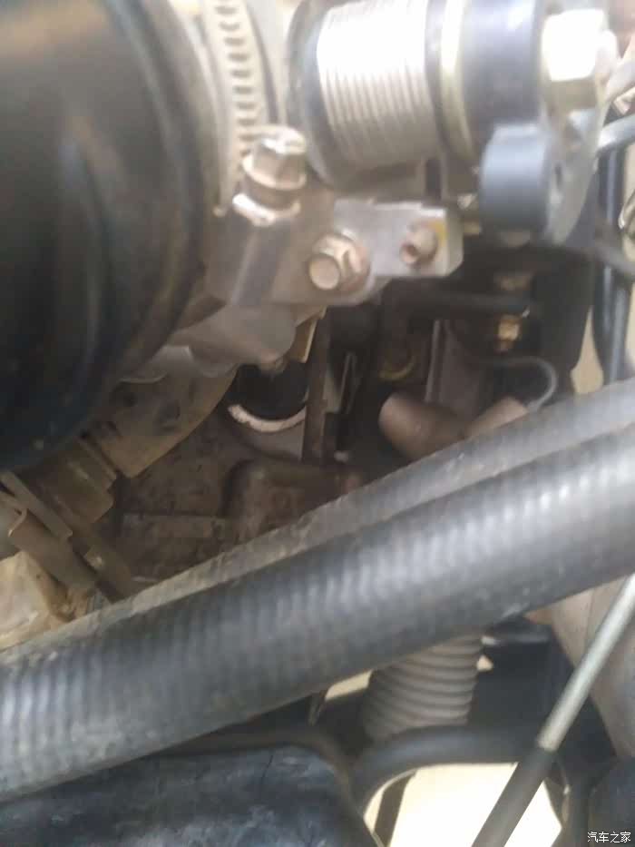

注意观察这个插头,靠电线那里有半截白亮的钢丝,那个是机关,要仔细摸摸,找见钢丝,用大拇指向里压,就拔出来了,不然线拔断都不出来,一定注意啊
手机不行

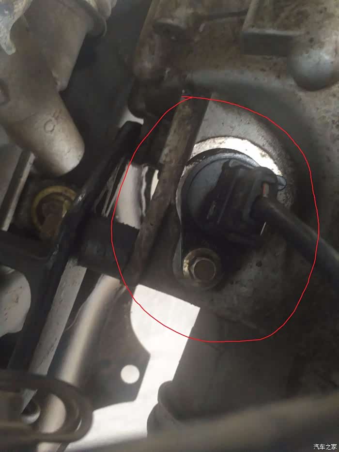

那个螺丝好像是10个的,找个套筒就下来了

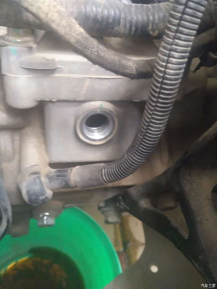

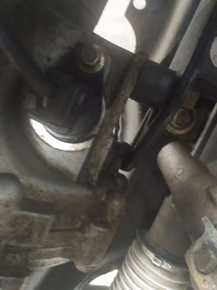

换好新的,螺丝千万别太紧,合适就行,不然塑料件上断了就完了
这个螺丝要打开

3.螺丝随便找个套筒就行,但是传感器取出来有窍门的,先去前面打开最后一图的螺丝,不然油箱里面负压,怎么都取不出的,然后试着左右旋转着,一点一点出来,出之前把周围擦干净,别把泥沙掉进去。
