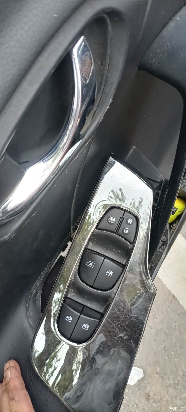

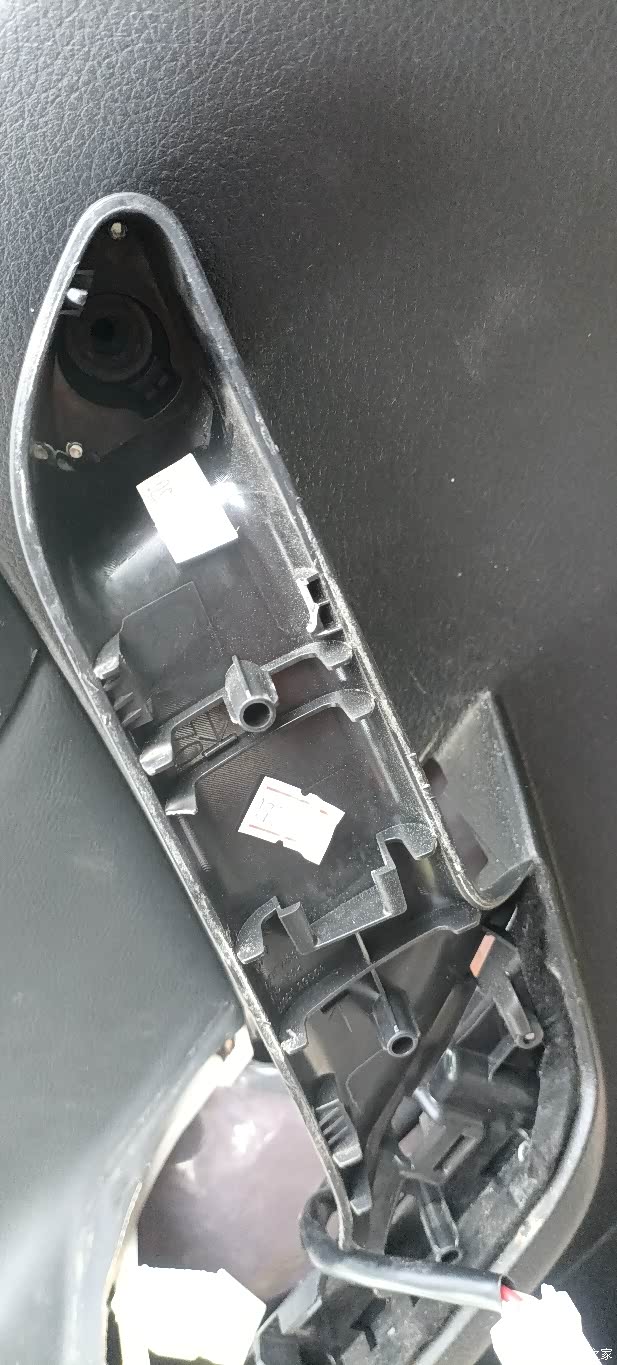

门把手这个卡扣一定要用螺丝刀敲一下,然后沿着四个边来回敲,来回敲就拿出来了。
然后玻璃升降开关也有四个卡扣,要用一字小螺丝刀顶一下,一定要顶一下,把卡扣给扣坏了就麻烦了,卡扣顶进去之后,你用手慢慢慢慢往上面提,边提边顶卡扣。

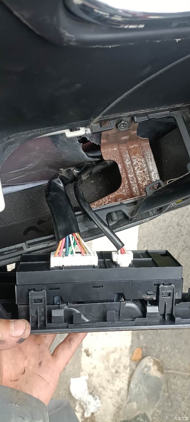

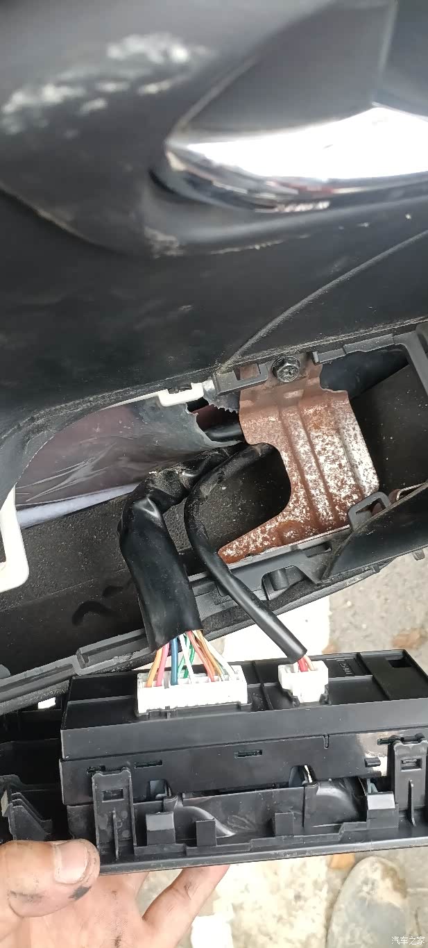

然后你就会看到有两束线,两束线都要拿下来。

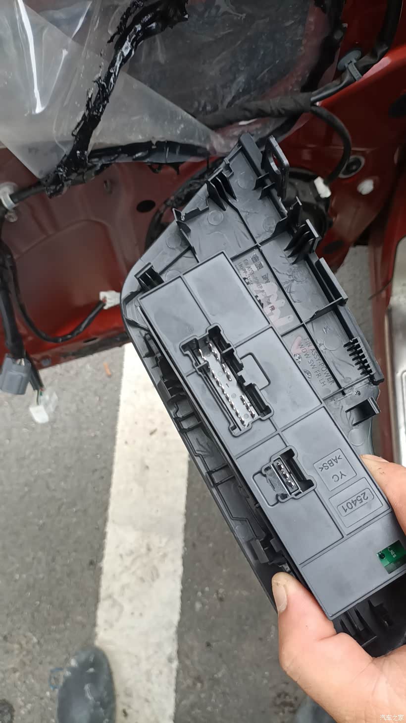

这个有防呆口的,也要用小螺丝刀把扣子顶一下,顶一下就直接往外拔就好了。好了,走到这一步的话,你就可以把你新买的给换上就好了。好,按钮开关结束。所有的步骤就反过来来一遍就好了,我觉得是挺简单的。

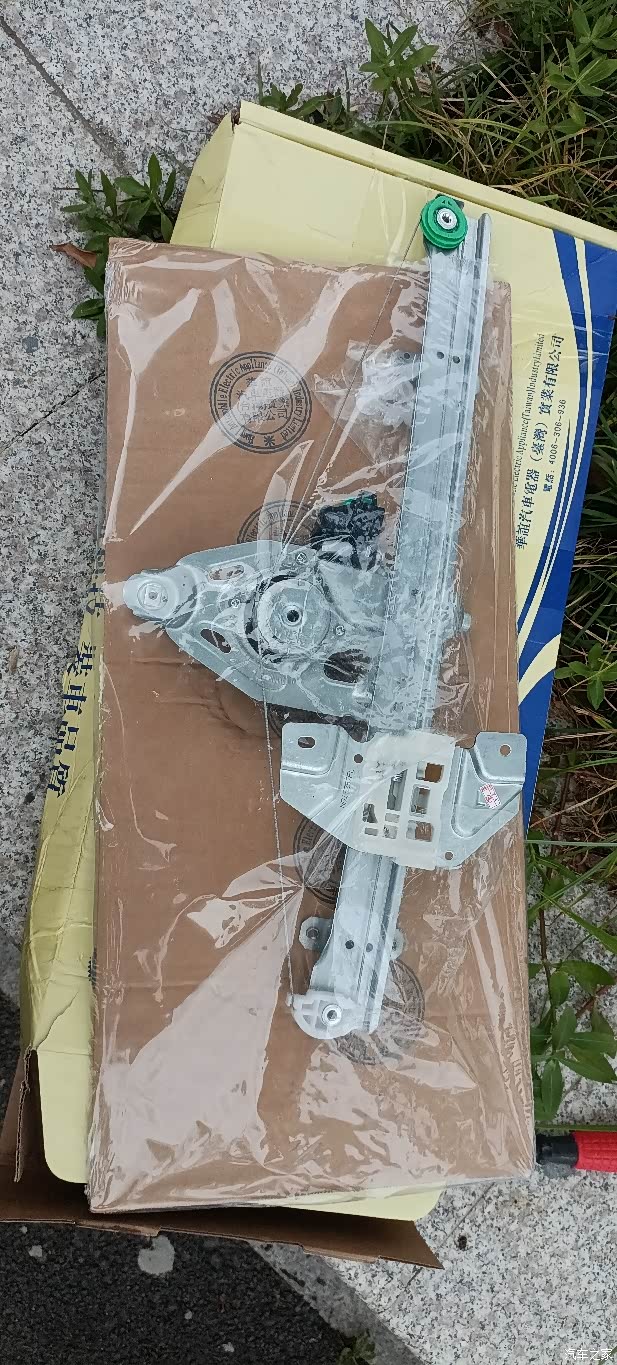

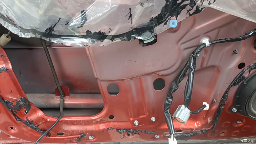

然后接下来就是拆门板 换玻璃升降器其实就是一些卡扣,你用东西往外翘一下变一下就变出来,直接拿出来提出来就好了,一定要注意是往上提。
这是我在淘宝上买的玻璃升降器189,嗯,台湾产的就是不知道质量怎么样,反正我已经装上,现在已经装上三四天了,我用车也少,就开了一下,暂时没发现什么问题。
这个就是本体了
反正照片拍的不全。 本来是想做个直播的,然后我在那个t90群里面发了一下。动手能力强的啊,非常简单,但是你如果连螺丝刀是什么样子都不清楚的话,我建议还是去店里面搞。 细节的话其实就是卡扣就是不要生拉硬拽。没什么东西的。
