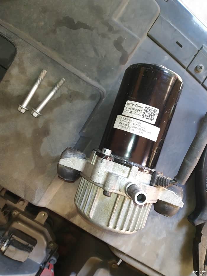

        车子前段时间耗电比较大,我寻思是哪里出了问题,直到有一次充电,才发现原来是刹车泵出现故障了,难怪从汽车启动起就刹车泵一直运转不停,耗电肯定大大的。国金车每次充电的时候,都会启动一下刹车真空泵,一般就是30多秒以内停止,那天充插上充电器开始就一直没停,打开发动机舱盖,发现刹车泵高温气味很重,难道是寿命快到头了,于是等冷却后,自己摸索着拆下来,拆开真空泵电机吹了吹里面的有刷碳粉,很多碳粉啊,发现转子真空泵位置已经磨损比较厉害,不是那么严密了,估计没有什么修的价值,准备换个新的,在淘宝上找了一圈,原厂国产的要1000大洋,太贵,就上闲鱼比照图片样子,找到了一个UP30真空泵二手的,成色比较好,是宝马车上标配的,罗马尼亚生产的,大概300元,和卖家确认过插头都一样,就淘下来自己换上了,再启动车子充电时,真空泵启动后居然只要10多秒就停了,看来质量还是不错的。如果你也遇到这种情况,可以参考我的更换过程。

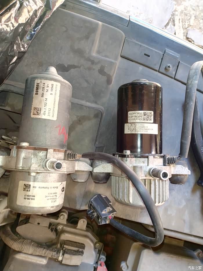

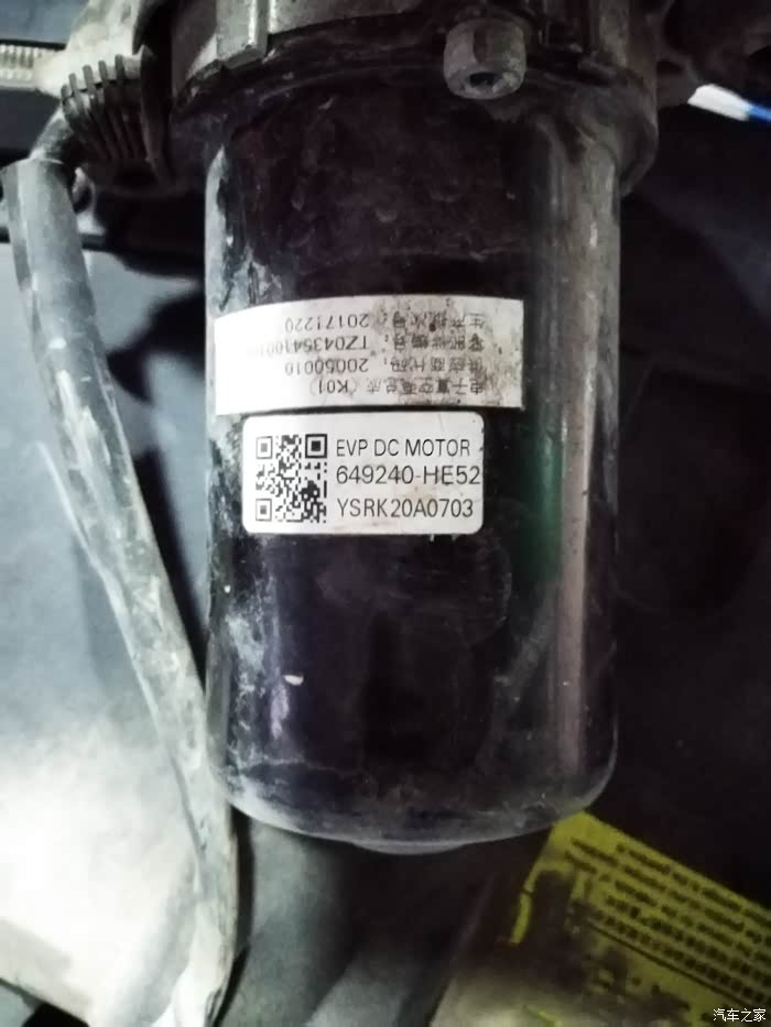

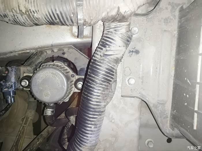

这是原车的真空泵

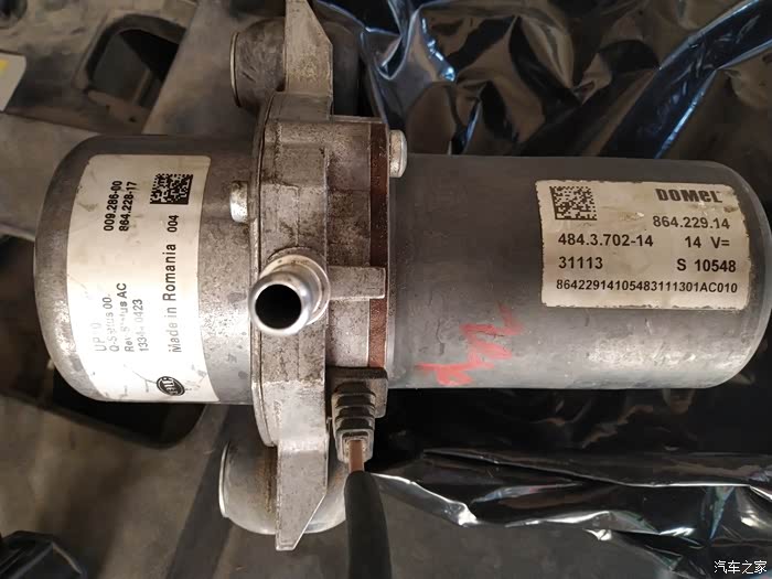

这是闲鱼淘回来的真空泵,up30 型号

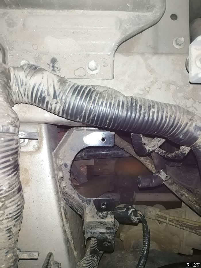

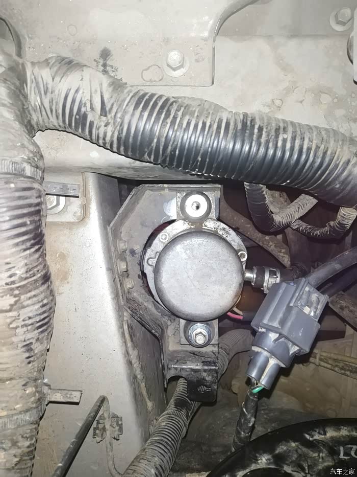

用手机从12V电瓶旁边的空隙伸过去,打开摄像模式,就很容易看到原车真空泵的位置,只有两个螺丝固定,很好拆卸。

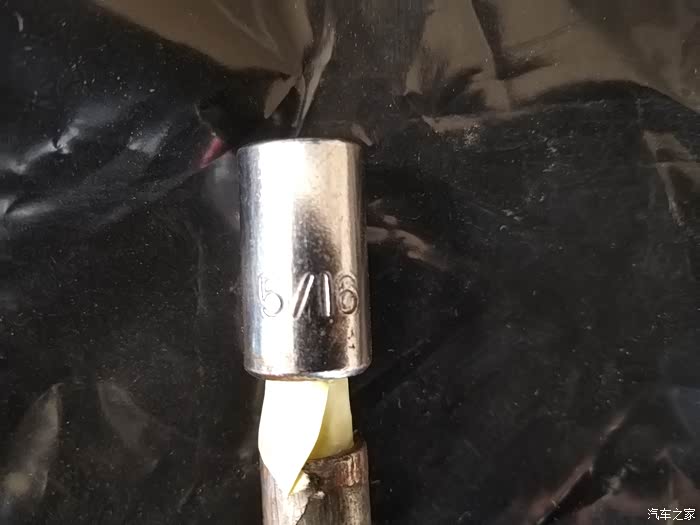

这是我的套筒工具,拆螺丝是这个型号的套筒。

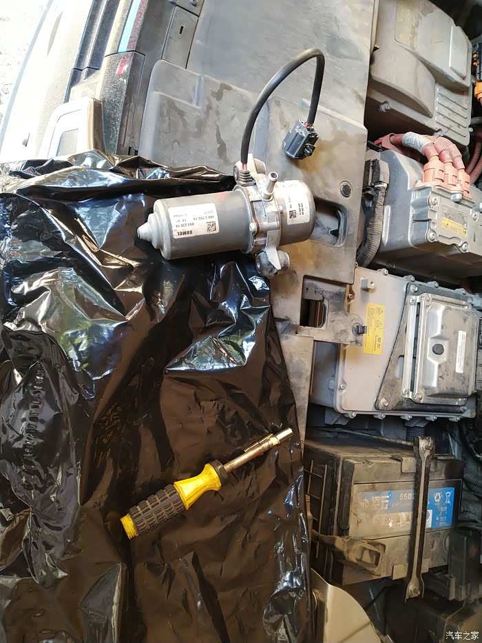

这是UP30 真空泵的 外观,等下对比看就知道和原车的尺寸完全一致。螺丝孔也是吻合的

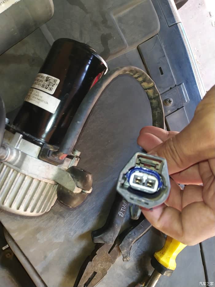

注意看原车本旁边的线插头,这个需要用手指甲把塑料卡子捏紧压下去,才能把插头线整个从支架上松开取下来,要不然即使你拆下了螺丝也取不下来,记住了。
用钳子把管卡夹住然后慢慢的反复撬动移动到弯头下面,要不然这个管子你拔不下来。也取不出真空泵。
最后松开螺丝,就把真空泵取出来了。
这是原车真空泵的照片
这是两个真空泵照片的对比。尺寸完全一样,另外进口泵的真空头部分更高,所以真空抽力更大,抽真空速度更快。
原车插头是这样的,和我买的UP30 插头完全一样,自己对插就可以了,不需要改造,你如果买up30的话,也记得要和卖家确认下这个插头款式,有几种不一样哦

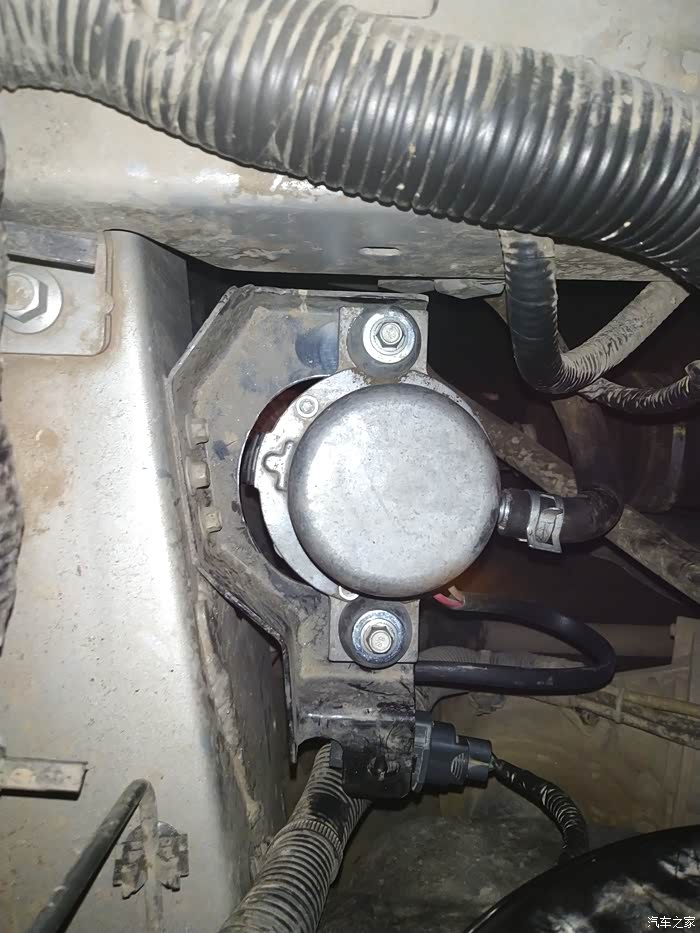

把up30的泵安装上去,螺丝孔大小和位置一样吧。另外那个真空管插头记得抹点机油,要不然很难插上去,管子插到位后,把管卡复位。剩下的就是把线插头对插好,固定到原位置。
这是安装好的样子。
从底部拍照的样子。整个安装不需要拆其他部件,还算是好弄的,一定准备好自己的螺丝套筒,没有螺丝套筒用扳手是不好弄的。

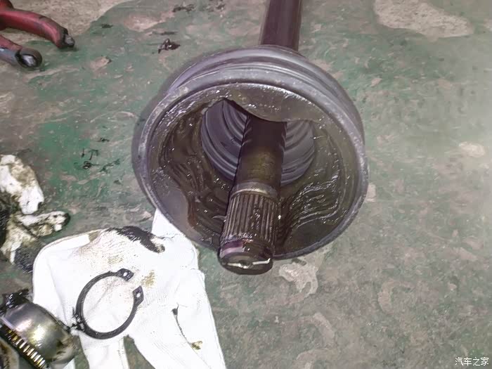

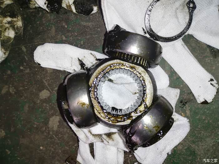

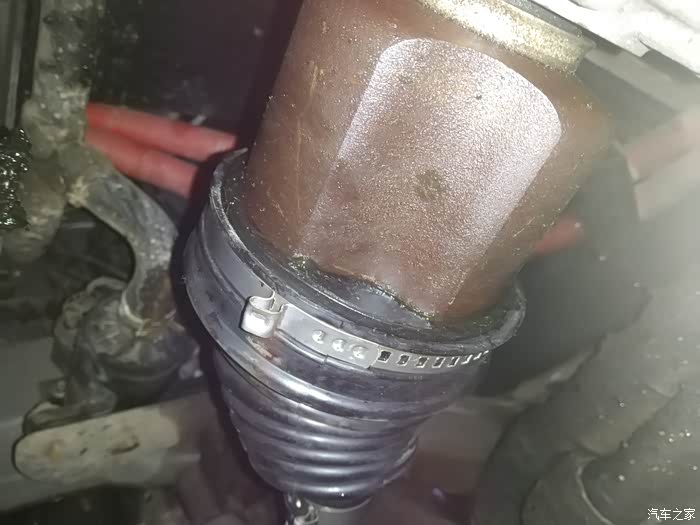

我的车车内球笼套裂了个口子,甩油出来,在某宝上找不到原厂件,于是买了个万能型球笼套回来,找修车师傅安装。球笼套破损了,漏轴承油,容易磨损万向头,进灰尘和沙子,一定要换掉,于是在某宝上买了个万能型的球笼套更换了,解决了这个问题。前面的拆卸过程就不上图了,这个需要专业人士处理,关键部位是这里,把万向轴取下来,去掉卡环取下万向头才能安装球笼套。
看到万向头的卡环了吧,取下来后就看到花键了,一定要小心不要把花键的齿碰坏了,小心安装球笼套。
这个万能球笼套内径是圆形的,我原车的是类似于三角形的,没办法,只好把原车的坏的球笼套头部割下来套在万能球笼套内部,如上图。
这是原车破损的球笼套,已经切割了头部塞到万能球笼套里面去了。
这是安装好的照片,效果不错,也不怕漏油甩油了。
