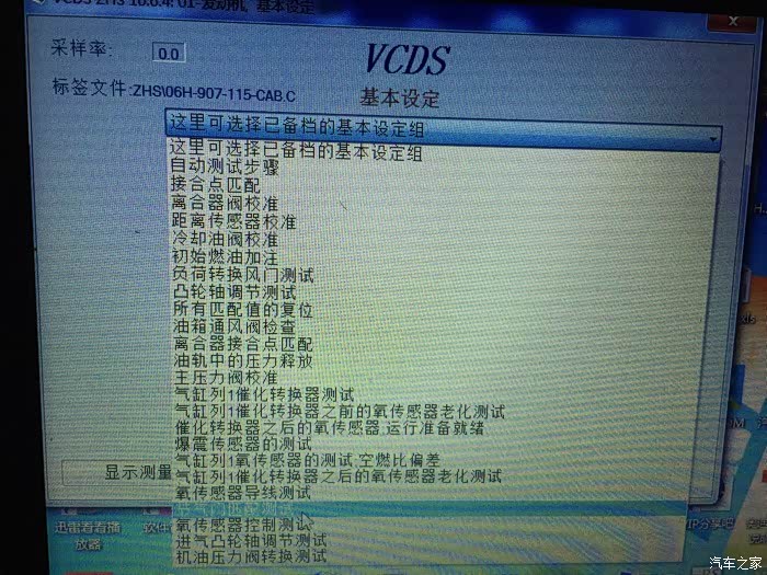

关于DIY清洗节气门是否需要5053匹配问题,有人说需要匹配,有人说系统自动匹配,之前车是高尔夫6,清洗节气门之后没有匹配,偶尔也匹配下,没有感觉有什么区别;A4L也是一样,清洗后从来没有匹配,也没有觉得怠速、油耗有什么不同,今天刚好笔记本在车上,5053线一直在手套箱里,心血来潮准备测试下能否匹配。
发动机无需点火,进入:发动机-基本设定
可以看到一个下拉菜单,选择:节气门匹配测试,点击:确定。

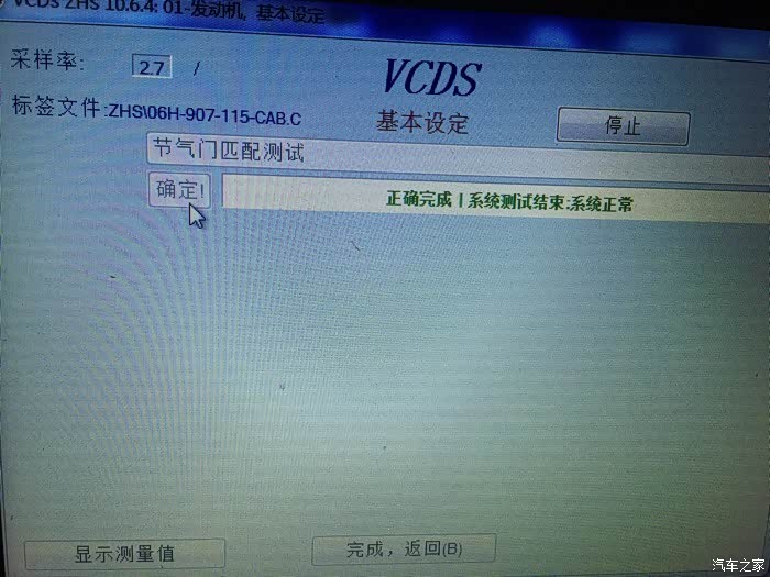

稍后可以看到:正确完成,系统测试结束,系统正常。
有几点需要说明:1、由于外面下雨没有听到节气门匹配的声音,以前我匹配高尔夫6是可以明显听到声音。2、这个可能不一定是匹配节气门的方法,只是测试软件系统。3、我觉得根本不需要匹配。如果有车友测试注意听匹配时节气门是否有声音,如果没有应该是根本没有匹配。
