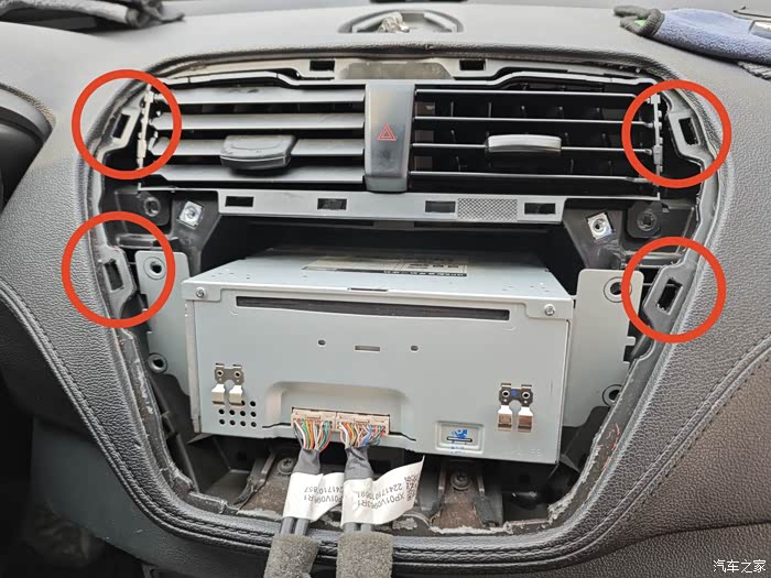

拆中控有很多教程了,不多说,提醒几点,中控只有4个卡扣,用塑胶撬棒撬,不要用不锈钢的,容易撬伤塑料和中控台软包台面,撬开上面4个卡子后,把整个边框往上提一点就拿出来了,我见过别的车主以为下面也有卡扣然后硬撬把边框撬断的,所以要先看清楚不要用蛮力

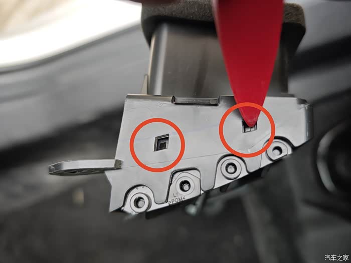

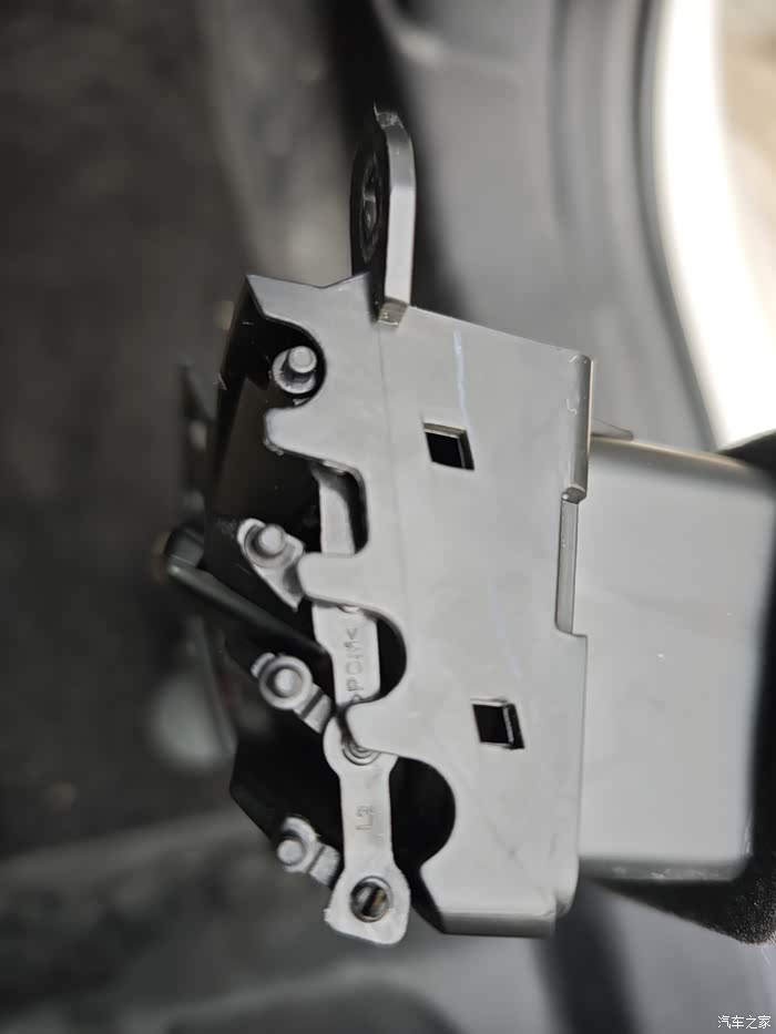

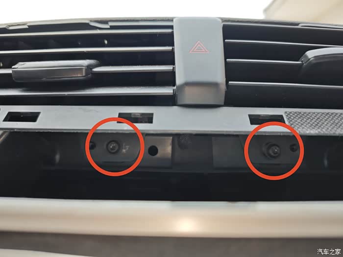

要拆出风口就得先拆车机,车机有4个六角螺丝,抽出来一点,然后能看到出风口下面有2个星形螺丝,上面一个卡扣,出风口拿下来,侧面有2个卡子,用撬棒轻轻一顶,左手抠住页片挡板往外一拉,页片组就下来了,剩下的就没什么难度了,注意装上去时先动一动页片看对不对,拔到最左边应该是全关的,别等装好了发现没装对重来
