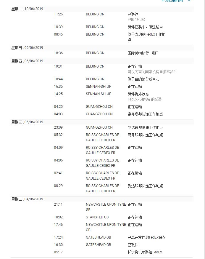

PAYPAL支付给老外£475,物流走的联邦快递(FedEx),到货还很快的,因为赶上端午海关放假,所以拖到今天才到货。

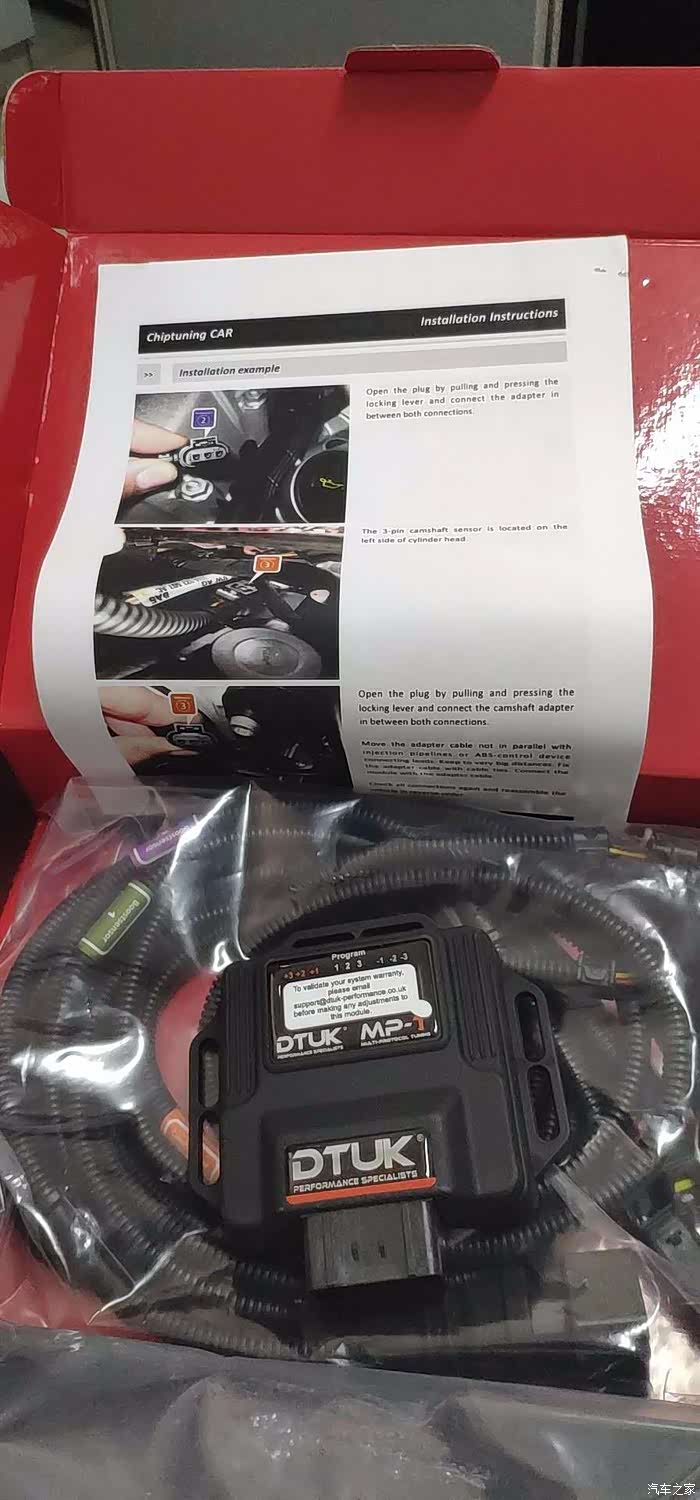

全彩说明书,可惜英文的。有一定英文基础的借助翻译软件完全可以读懂。
安装示意图,橙色、紫色、绿色对应个传感器。
第一步:拔出传感器插头
第二步:将DTUK插头插入
步:将原厂插头插入DTUK的保护套中
传感器①:进气歧管压力传感器
图片当时忘记拍了,抱歉,用说明书的代替
传感器②:涡轮压力传感器
传感器③:凸轮轴传感器
这个比较不找,要仔细对照说明书图片的位置
连接效果图,线还没理,比较乱
连接效果图2
