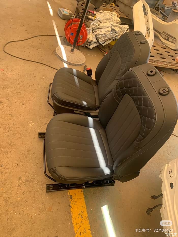

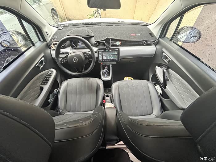

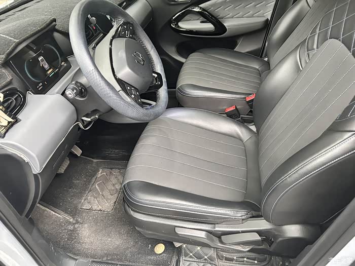

T03陪伴我也快四年,通勤代步,停车方便,不过今天说的是T03的座椅,很多人开过T03都会觉得座椅有点硬,开个半小时就会觉得腰很累,为了改善座椅和驾驶舒适度,我找了两张手动座椅更换上了,确实比原车的座椅舒服很多。
之前发过一次换好后的效果图,但是没有细说流程,很多车友都问到:要换用什么配件,怎么换?其实,换座椅就是体力活,没有什么技术活,因为不变动它原车任何线路和底座孔位。

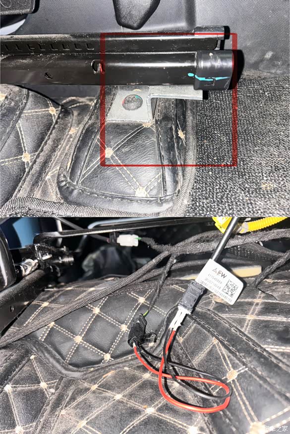

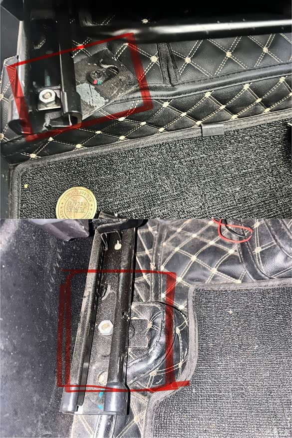

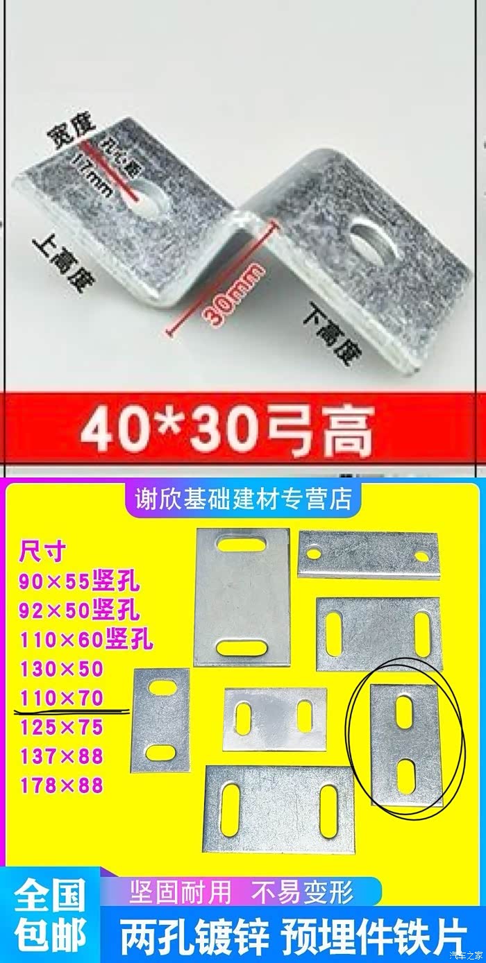

那今天就来细说下,首先,选择座椅的轨道不能太宽,零跑的座椅轨道宽度42cm,采购的座椅轨道宽45cm,这里有3cm的距离,就需要用一字码铁片,来进行转接,所谓转接,其实就是将原车孔位固定在一字码铁片上,另一个孔固定在座椅轨道上,铁片上的竖孔就是为了调节位置距离用。
零跑座椅的后面有个垫高3CM的,需要采购Z字码高度同样3CM的进行对扣。
等到座椅安装好后就只剩人落座提示线的对接,之前没有买到同款插口,要剪掉原来的换,我又没有这个胆,等会说改装线路就不好了。借个万用表,测下原车孔的正负极,然后弄一黑一红的线,直接插入孔位,再用汽车线束固定下就好了。不拆线,不破线,没有技术含量的体力活。
