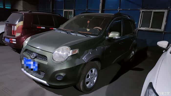

长城m1正常行驶中油门突然丢失问题
维修方案
连续去了两家维修点,清洗节气门,喷油嘴,更换了火花塞,还是解决不了,不知道是技术不行,还是汽修厂坑爹,顿时感觉有点想换车的冲动了。最后,在朋友的介绍下,去了另外一家汽修厂,更换了刹车灯开关,问题解决。几十块钱的事折腾了半个月将近。
