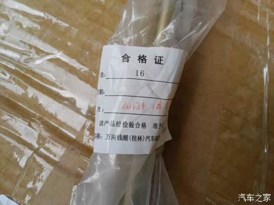

lwj0006 2016-4-25 21:03:44 发表在 主楼
就快到8万公里了,足两年的车了。烂路上走前面会响,根据对照和朋友车的情况,是平衡杆球头的问题,还是走的淘宝路线。。。
买是的宏光的平衡杆球头,,,是万向钱潮出品。这里重要的事说三遍:东风330,M20,宏光的平衡杆球头都是一样一样的。。。。。
这个左右是有分别的,,,两个的是左边用的,有一根是朋友车要的,我的车是左右一起换,咱不差钱,,
注意看锣柱头,带有内六角的。。。。。。
原车拆下来的跟网购的锣柱头对比。。。。
右边的更换,,,注意:换右边的方向打右边到尽。。
尺寸是一样的,还自带锣帽。。。。柳州南方五菱汽配店里的,
右边更换好了。。。。花时15分钟。。。。[...
