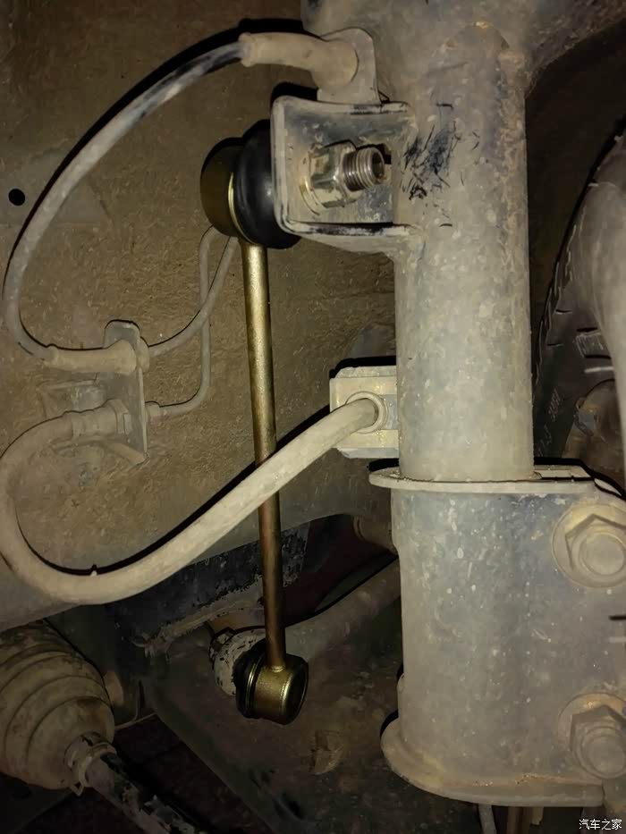

注意看锣柱头,带有内六角的。。。。。。
原车拆下来的跟网购的锣柱头对比。。。。

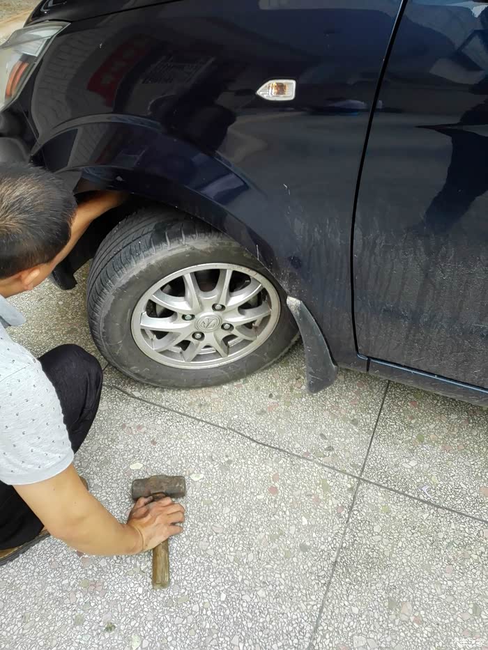

右边的更换,,,注意:换右边的方向打右边到尽。。
尺寸是一样的,还自带锣帽。。。。柳州南方五菱汽配店里的,
右边更换好了。。。。花时15分钟。。。。

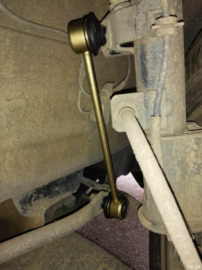

换左边的,方向打左,工具:18的梅花+铁垂,千斤顶都不用。。。。
7万8千3百9十2公里,,,两年零7天了。。。。
左边的好了,,,用回原车的锣母好。。。。很简单拆装都只是上下两个锣母。。。。价格是26一个,两个52.。。。
