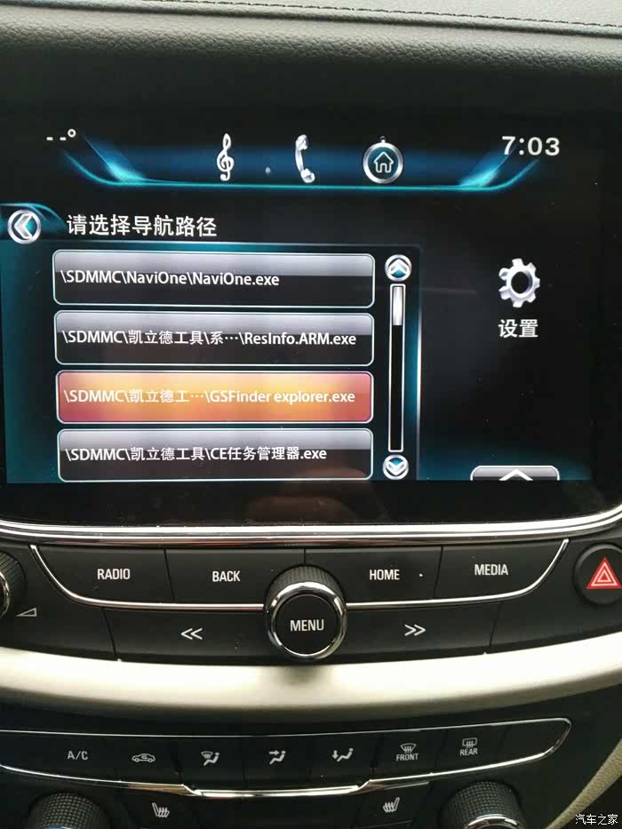

把导航卡插入导航,开机。把凯立德、善领DSA关闭,然后再开启,就会出现一个导航路径选择的界面,选择我们的resinfo.exe小工具。运行导航软件。

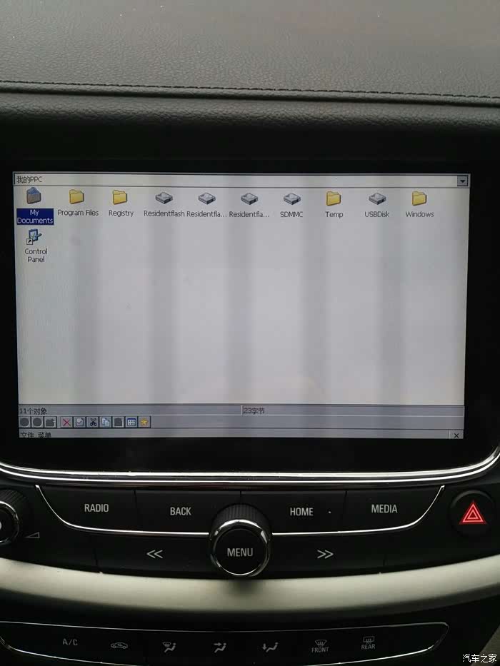

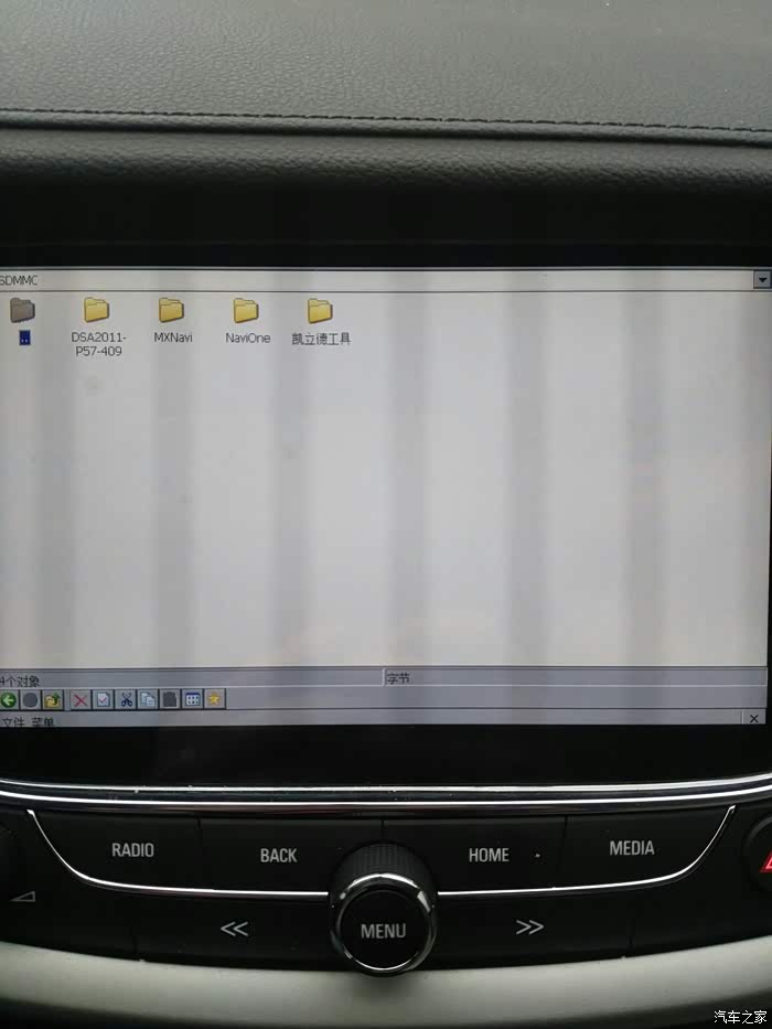

先加个文件管理器GsFinder explore.exe小程序更好,内置卡就不用取卡,可直接用u盘复制文件到地图卡了
