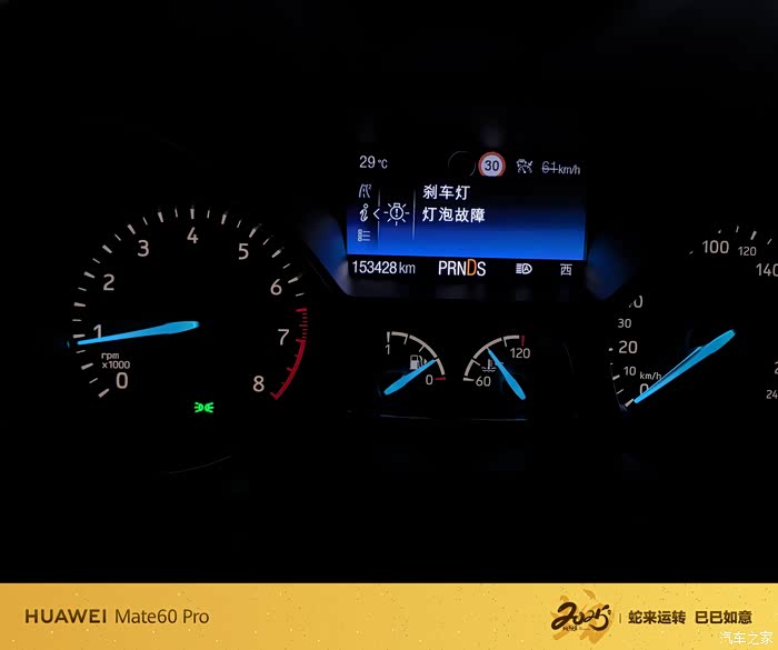

       2025年8月25日刹车灯就已经故障了,虽然仪表也一直在提示,但一直都没有管它。但这种情况晚上终究是不太安全,为了在踩刹车的时候可以更好的提醒后车,避免不必要的碰撞风险,所以要着手进行更换。
仪表故障提示

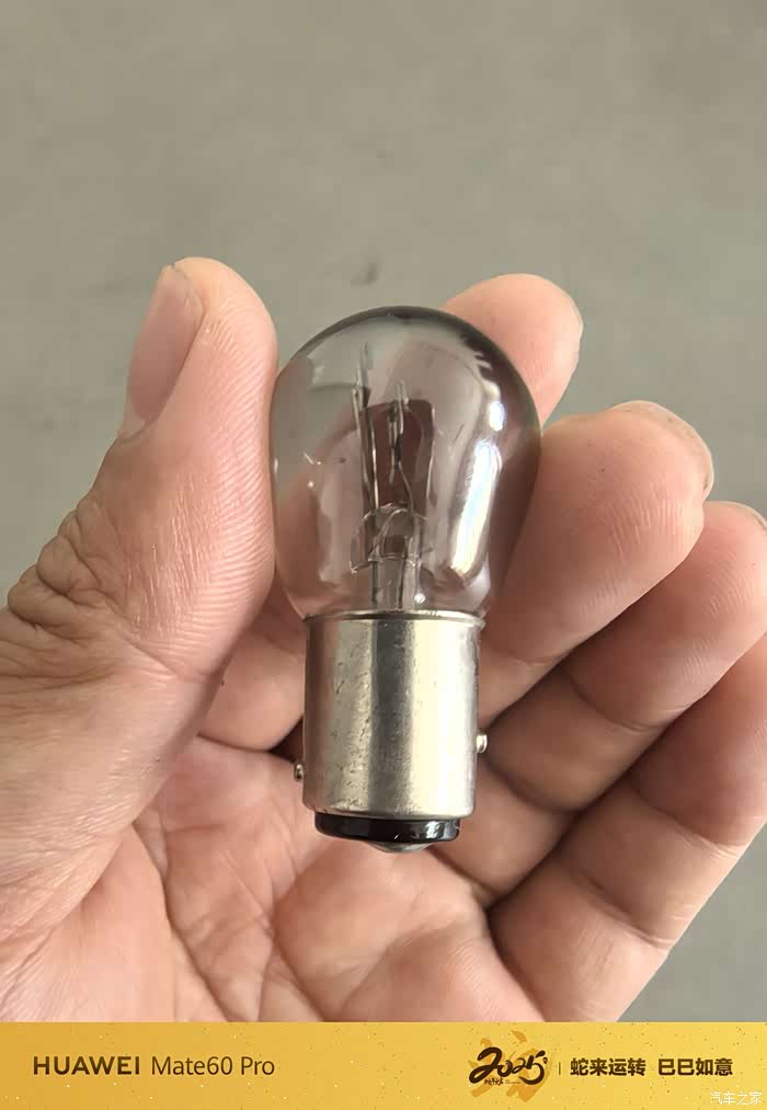

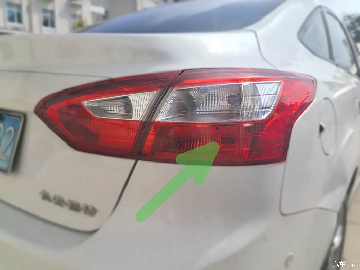

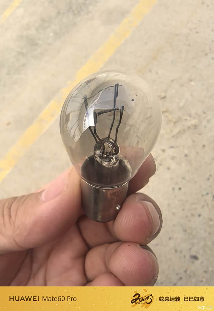

       第一步确定坏的灯泡位置。仪表只会提示刹车灯灯泡故障,但是它不会告诉你哪个坏了,所以需要自己确定一下是左边的还是右边的。有几个方法,一是让人踩刹车你去观察确定,二是用软件查看BCM故障码,三是晚上找到墙自己踩刹车观察后视镜,四是观察刹车灯灯泡,如果玻璃罩黑掉了就是坏的,但是如果不拆下来并不太好观察(因为外边的灯罩是红色的)。
剪头指向刹车灯
坏的灯泡,玻璃罩黑掉了

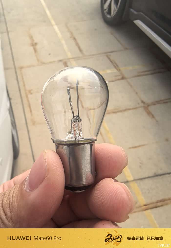

全新灯泡

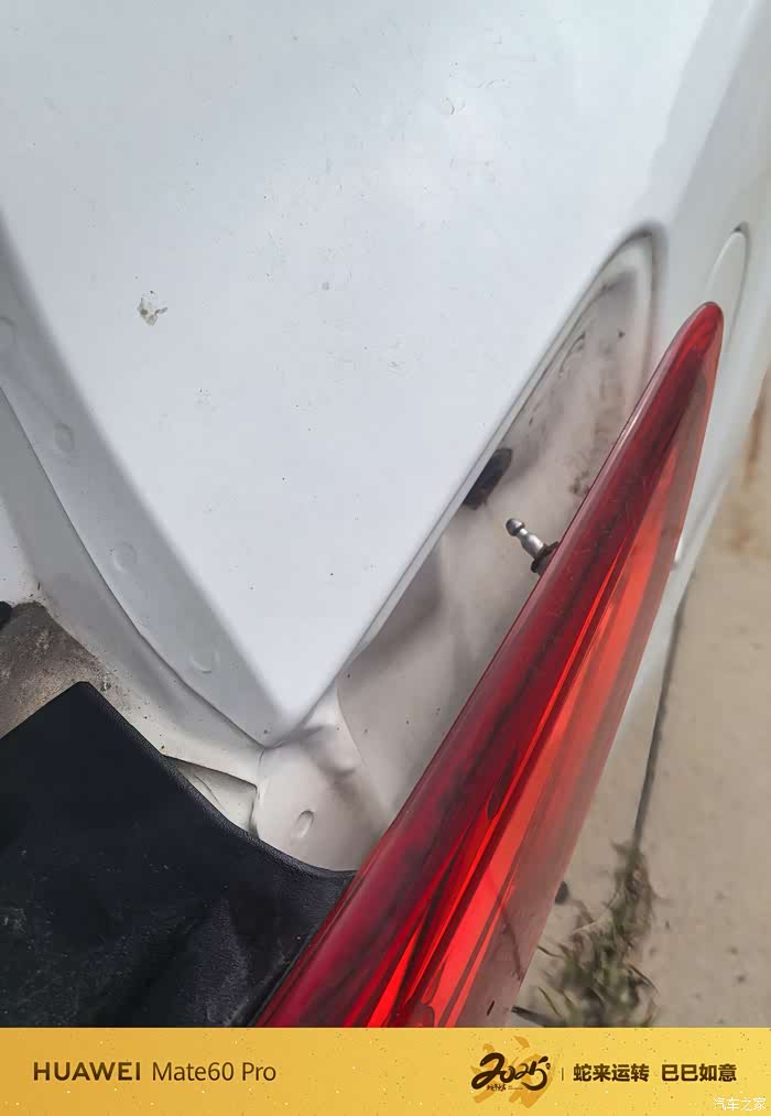

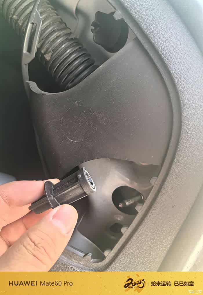

       第二步拆后尾灯总成。确定好了坏的灯泡位置,我们就要进行拆卸了。我坏的是右侧的刹车灯。打开后备厢找到拆卸塑料螺帽的口罩,然后拆掉它。
就是卡扣,从下边扣一下就开了
就是这个塑料的螺帽(我自己起的名字,不对勿喷)
       露出里边的两个螺帽。逆时针拧下这两个螺帽,放在一边。然后往外侧轻推就可以看到前边有个金属杆卡在了车身里。轻轻往外侧扣动,就可以取下尾灯。
不要着急,慢慢来
       第三步更换刹车灯灯泡。下边的就是刹车灯灯泡,一共三根线,因为它是个组合的灯泡,可以作为示廓灯、刹车灯。逆时针拧下来,然后取下坏的灯泡,将新灯泡装上。放心装,这里有防差错措施,放错了无法安装到位,然后转180°就可以安装进去了。
两边的金属凸点位置不同
       第四步测试功能。跟第一步相同的,我找了个人帮忙看了一下。仪表通电后刹车灯灯泡故障又提示了,不用担心,车辆启动后就消失了。踩刹车后刹车灯点亮,功能正常。
