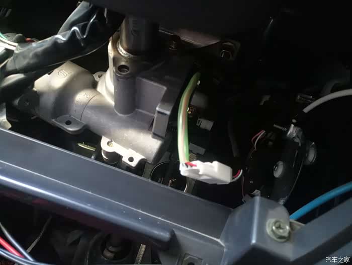

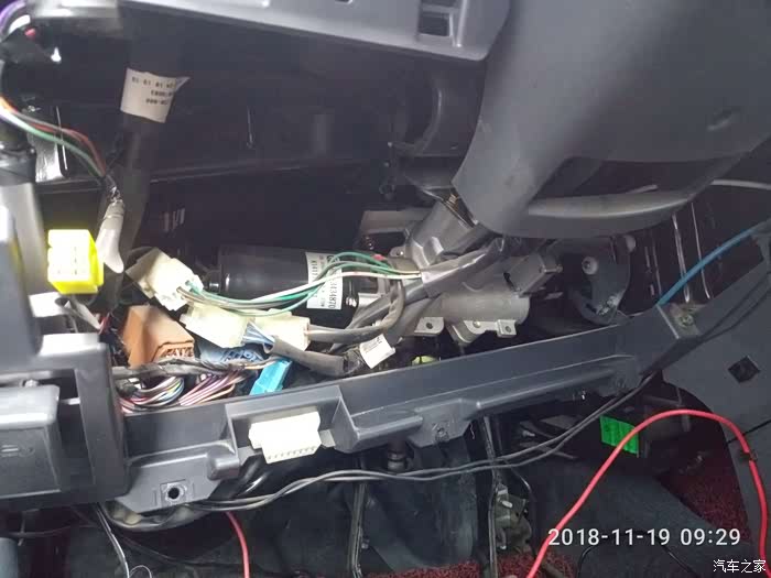

传感器坏了主要的症状:
1.开车途中EPS灯亮起,助力全无。重新着车后可能又会恢复,但马上还是会亮。
2.助力一边有一边无 。
3方向机一边沉一边轻。
4 方向机自动往一边跑。
5 EPS灯偶尔亮起,这个也是传感器有问题的前兆。这些基本上都是这个传感器的毛病。
调试方法: 1.安装传感器前,将轮胎打正. 2.传感器轴承对准管柱蜗杆里面的凹槽塞进去,让传感器轴承卡在凹槽里面,将传感器固定螺丝拧上,螺丝不要拧紧,让传感器可以转动。 如果传感器往一边能转动大约90度,另一边转不动就表示安装正确了。 传感器没有安装正确之前,切记不要动方向盘,以免将轴承卡破!!!(轴承损坏,不予退换货) 确认传感器安装正确后,将传感器插头插到助力电脑板,打着车,用万能表测量传感器红黑色线的电压,然后旋转传感器角度,让传感器红黑色线与红白色线电压基本一致(大约2.5v), 固定螺丝 如果EPS灯还亮,将电瓶正极断电5分钟再试

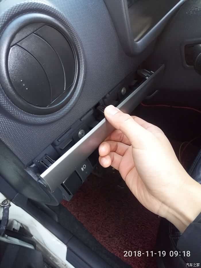

拆银色饰板从左侧翘起,依次撬开三个卡扣

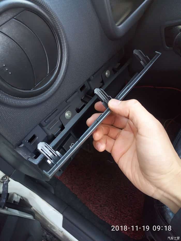

三个卡扣撬开位置,下部两颗固定螺丝
取下装饰板后。

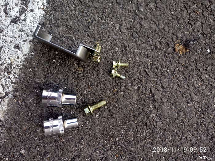

需要配备棘轮扳手8mm、10mm
