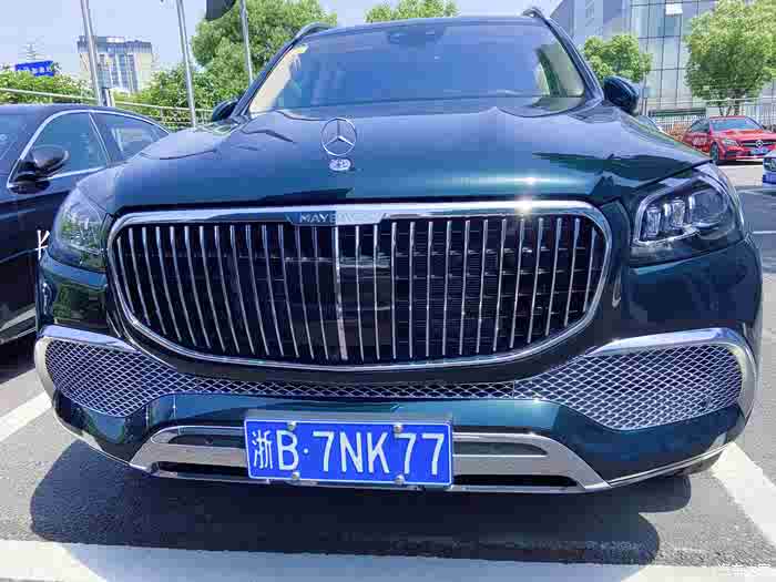

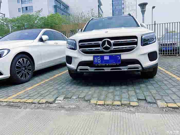

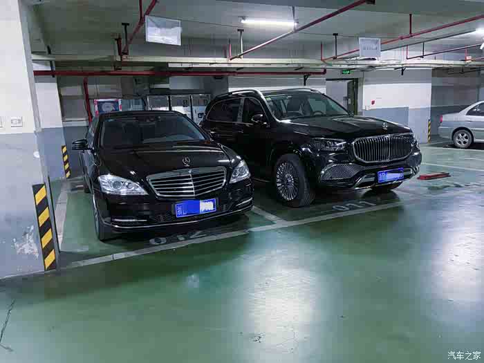

这是我想要改得重要原因之一,GLB和GLS在没有参照物的前提下,两个车头真的很像,我拍的好像还是低配GLB,高配的更像。GLS的车头感觉不出有什么特别,总是感觉缺点气场和灵性。

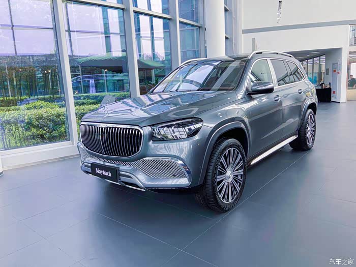

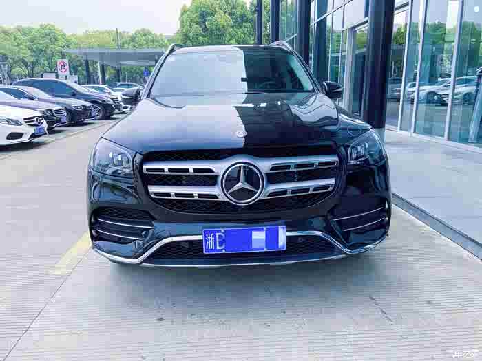

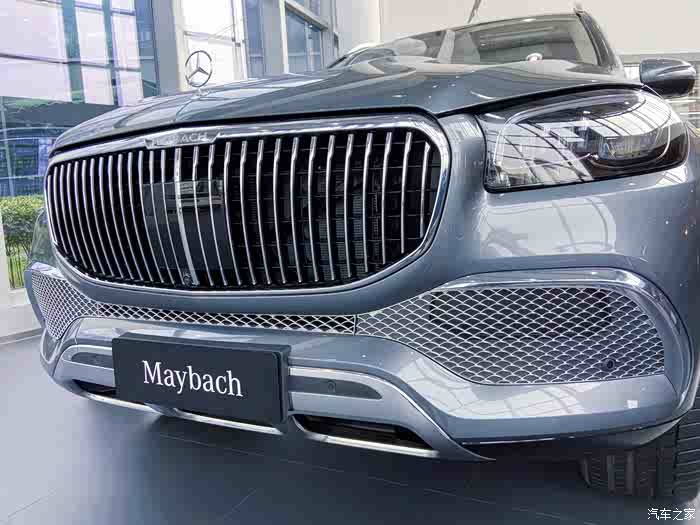

这家4S店还是比较厉害的,GLS迈巴赫不但有现车,而且还有试驾车,所以我有条件观察入微做个研究和对比,,,我第二改的原因是普通GLS和GLS迈巴赫车架一样,值得改,而且外观套件是比较容易改的,并不是盲目冲动的想要个迈巴赫外观,倒是真的喜欢这个商务点气场大点的外观,,,
无非就是中网和前保后保,大灯不用动,安装问题而已,,,

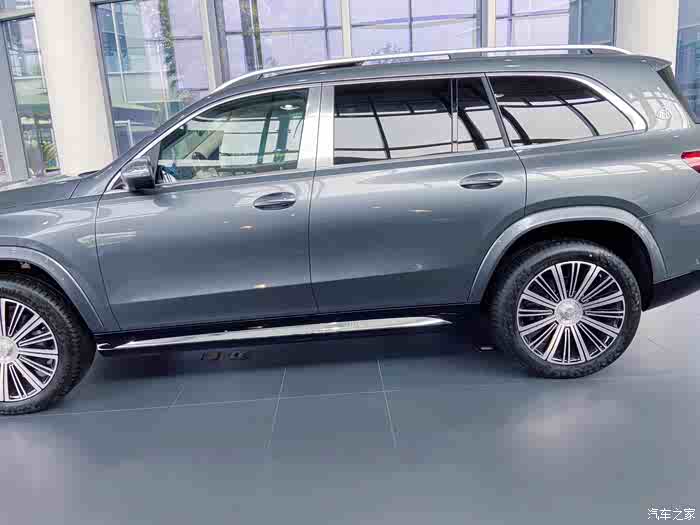

侧面区别就是中柱镀铬片,轮毂,侧标以及电动踏板,,,但是电动踏板没有找到和原车一比一的款式,,,

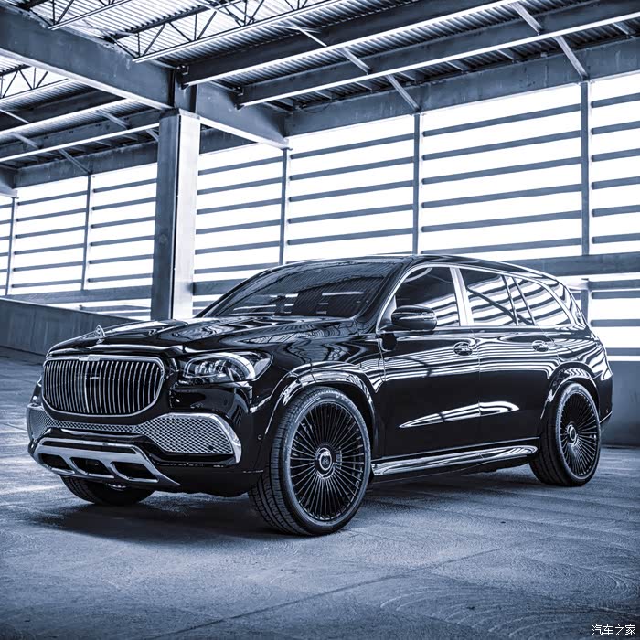

首先确定改装方案,就是整体车子风格:
还是比较喜欢这个颜色搭配风格,比较商务和传统,,,其实也就轮毂来改变整体效果,因为轮毂实在是大,,,包围就一款没什么可动脑筋的。
也很喜欢这个全黑的效果,多备套轮毂吧,反正我家萌宝家是开锻造轮毂厂的,可以不付钱,,,
暂定这个方案,开始采购东西,,,,

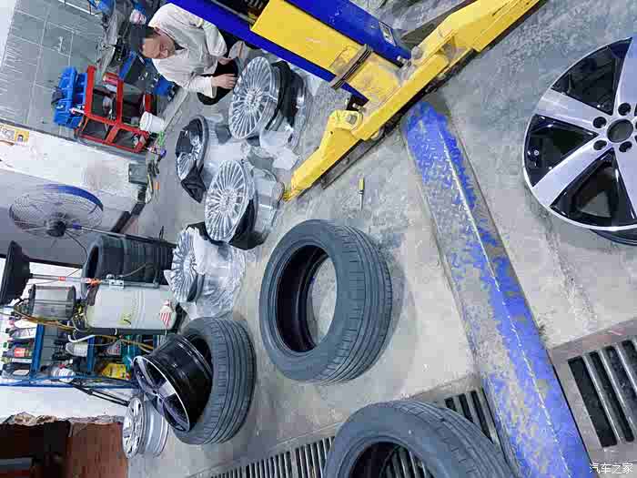

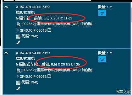

问题一:前后轮毂数据差异
定轮毂的时候注意前后轮毂的数据差别,ET不一样,,,如果做成齐边数据不知道有没有风险。我为了马上改先拿了一套适合的GLS齐边数据,目前使用无异样。。。

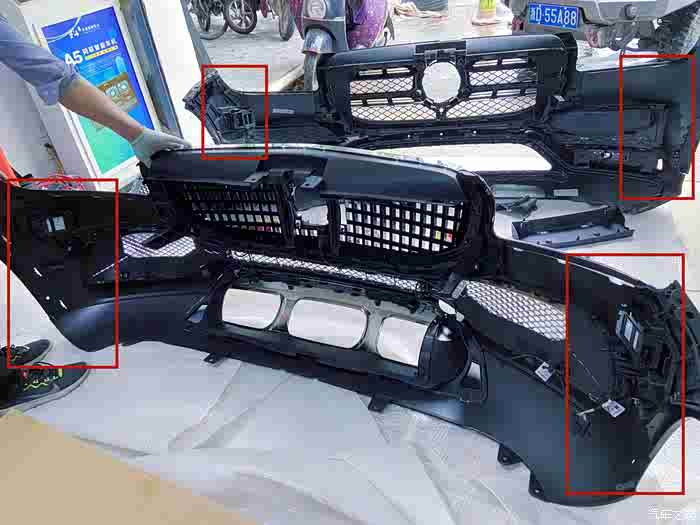

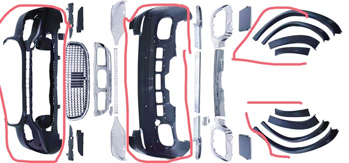

问题二:包围油漆自己喷还是供应商喷。
国内几个供应商大同小异都是这张图,实物细节差别是大的,红圈中是需要喷漆的部分,有些经销商支持喷好漆发货,我是选择自己喷,一个运输风险小,一个确实省不少。

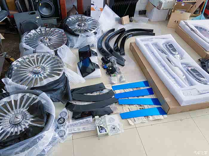

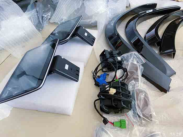

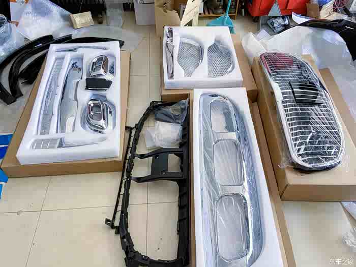

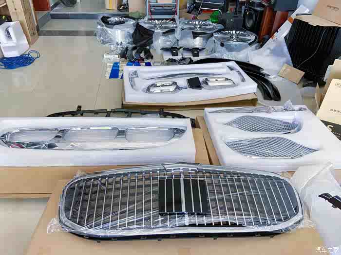

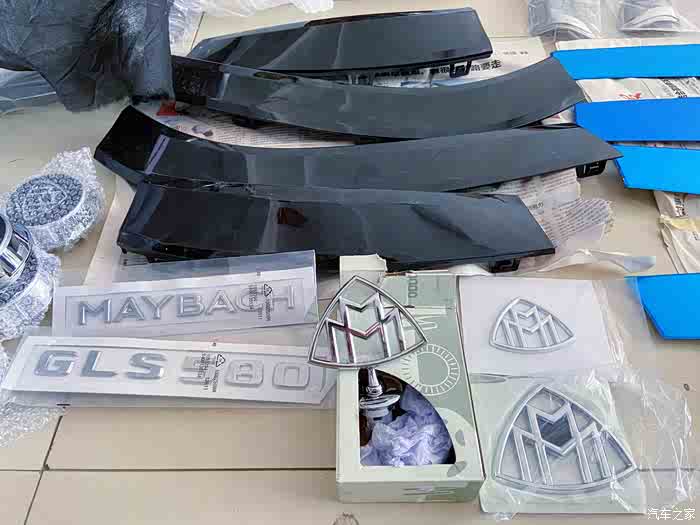

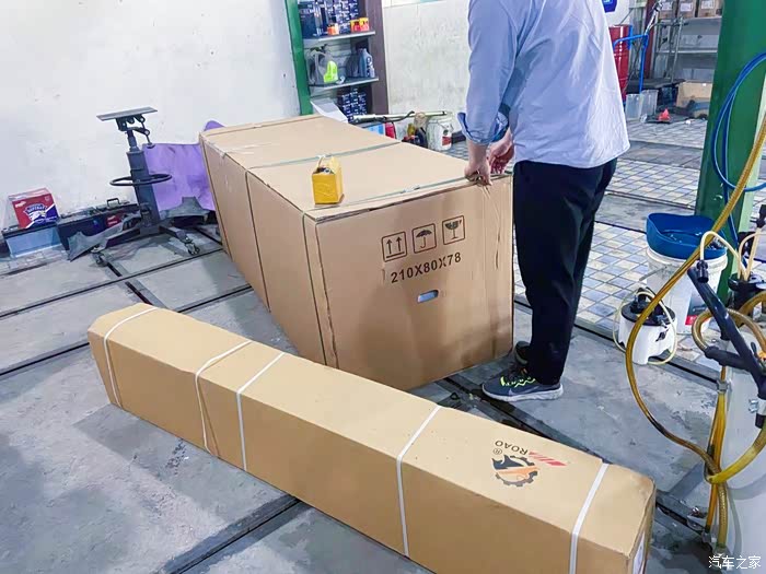

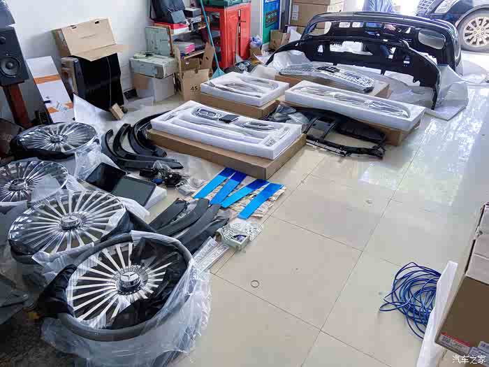

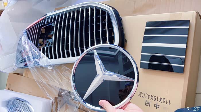

到货了,很多东西,摆一下,仪式感要有,,,

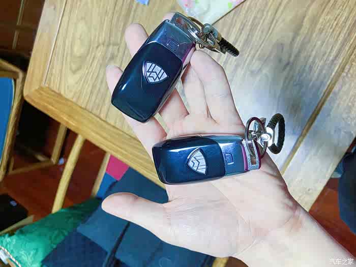

首先钥匙后盖,,,
首先钥匙后盖,,,

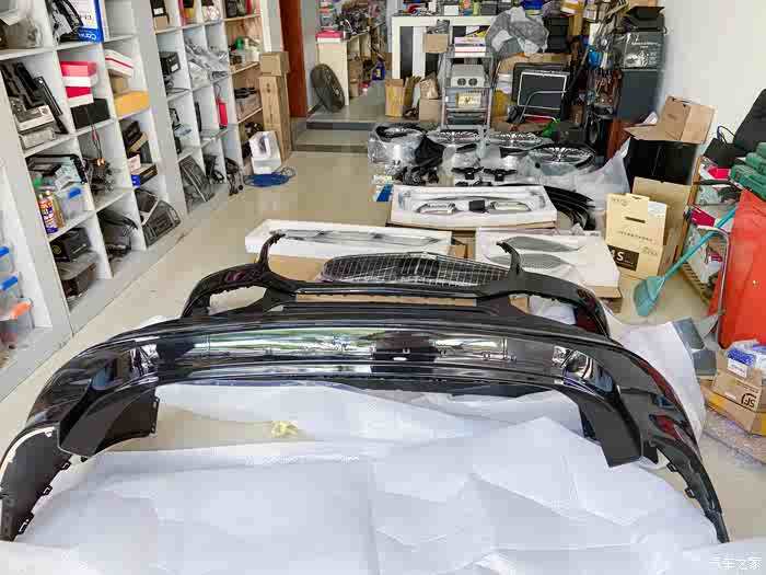

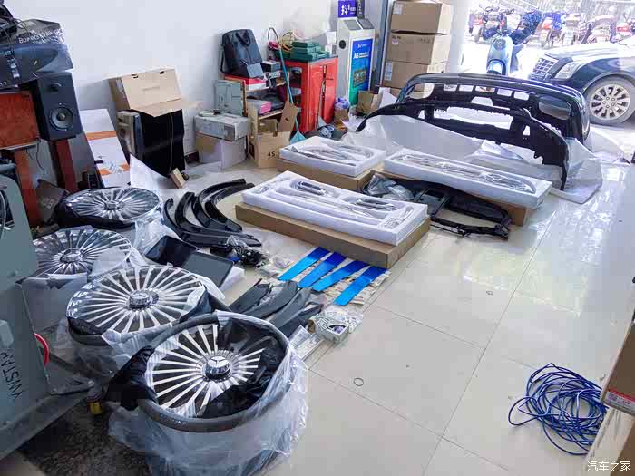

外观物件合照,因为是现车不能选装,后排显示屏只能自己装。如果等得起时间后排显示屏和座椅通风必须选进去,因为这两样是要动不少线路的。

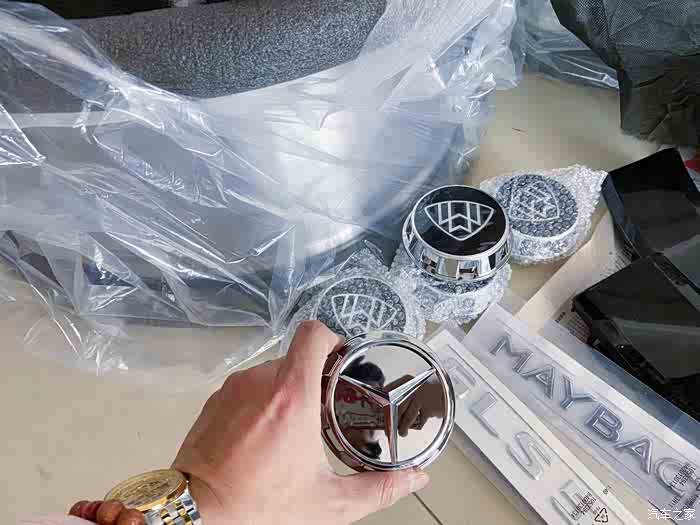

立标,侧标,围标是包围里标配的,,,
轮毂盖我还是选择奔驰标,镜面效果比较好,,,
合照二,,,东西都在这,有些我没有用,想改的车友有疑问可以留言或者私信,我看到必回,,,

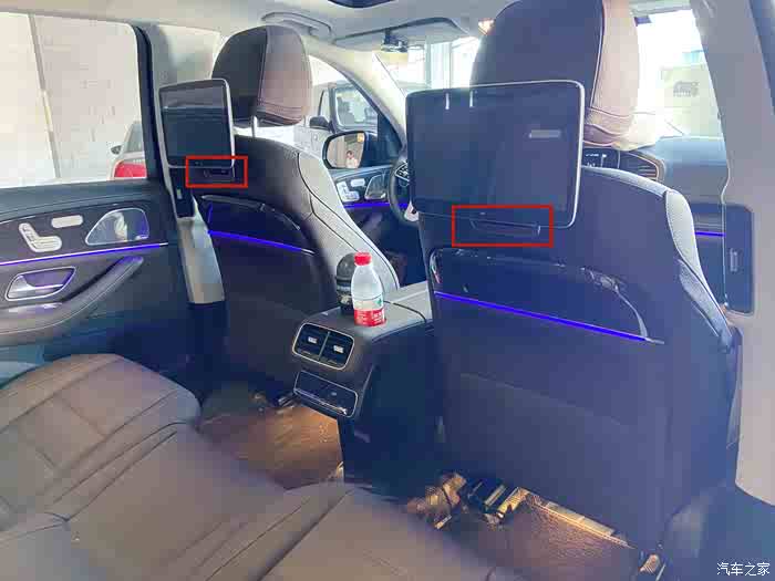

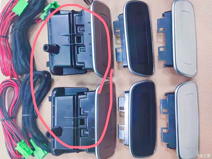

问题三:专用插口虽美观但需拆包皮割孔,要有心理准备

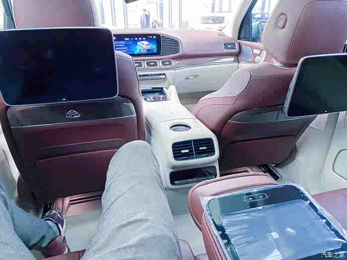

一开始觉得后排液晶屏必须用专用插口,好看方便,,,后来才发现工程量有点大,但是还是值得的,,,

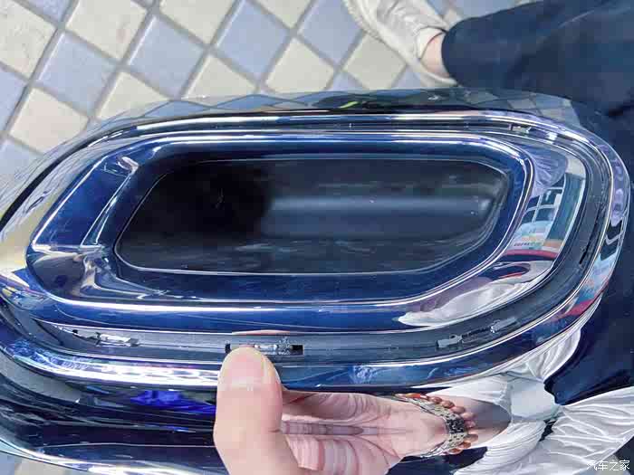

这个四处尾喉是我额外买的,但我最终没有用,因为迈巴赫款的尾喉也挺好看,这个四出适合运动型,,,
合照三,非原厂的前后保要轻很多,单薄很多,至少一半吧,希望以后有机会可以换迈巴赫原厂包围,你们懂的,,,

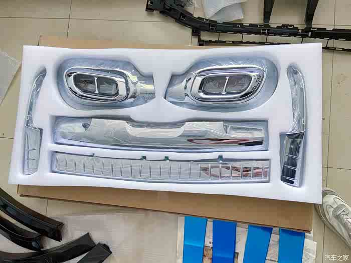

前保的镀铬装饰们,,,
前保的镀铬装饰们,,,

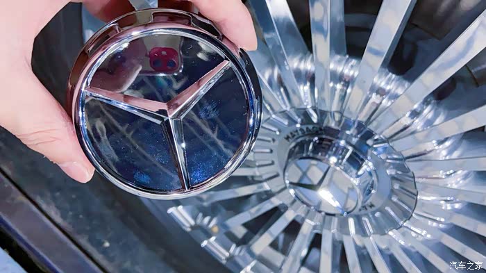

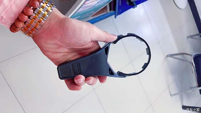

问题四:轮毂盖需用工具拧紧,不然有异响
这个轮毂盖有点难拧,要有耐心,使用工具拧紧,不然轮毂盖会有异响,,,

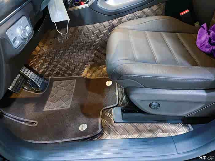

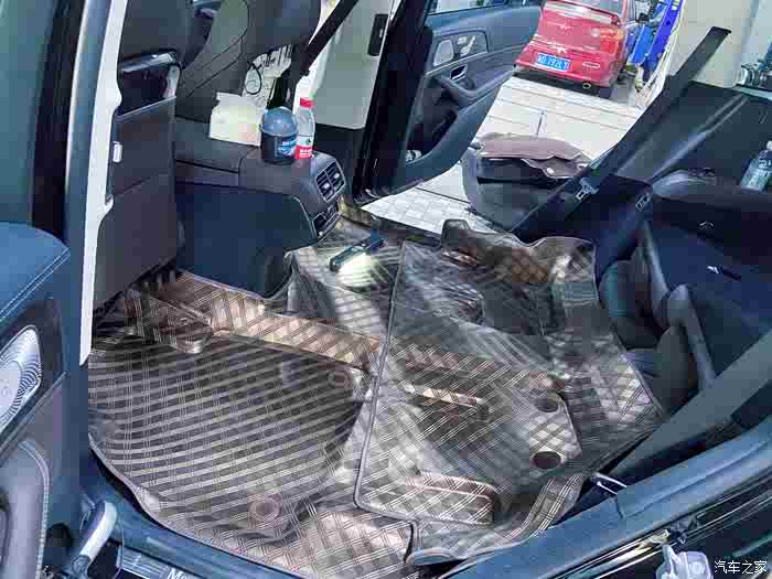

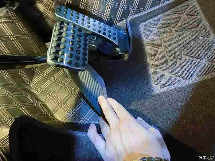

全包围360脚垫安装工程也比较大,,,自己考虑好,我装了,,,
装了效果是舒服的,,,

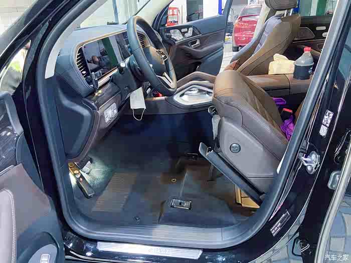

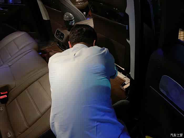

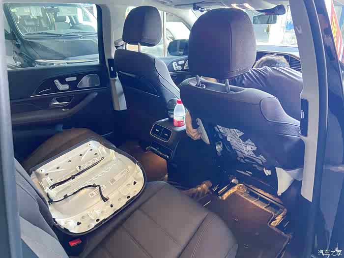

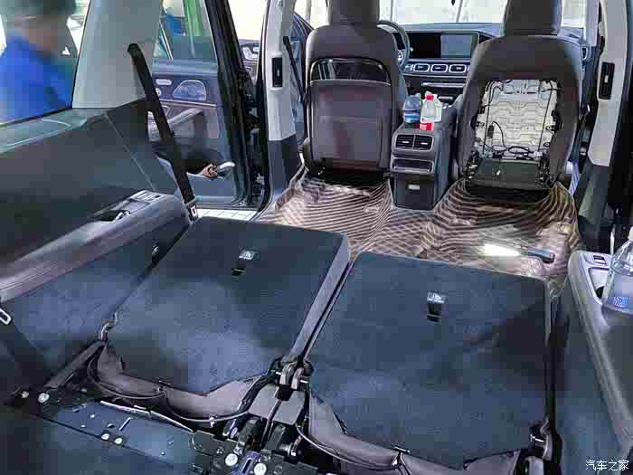

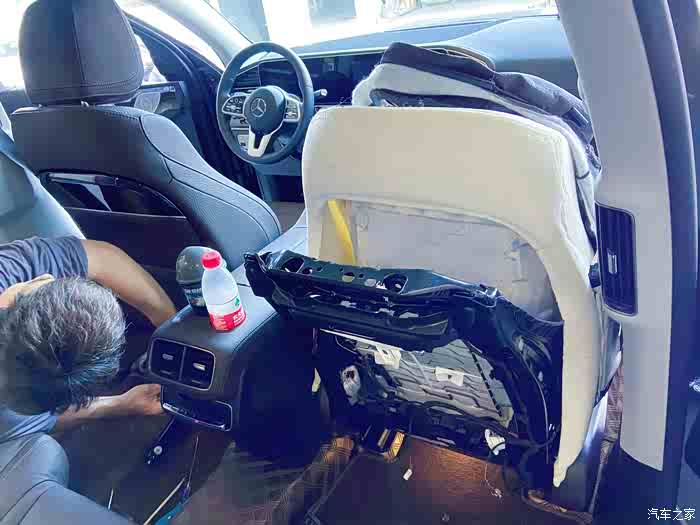

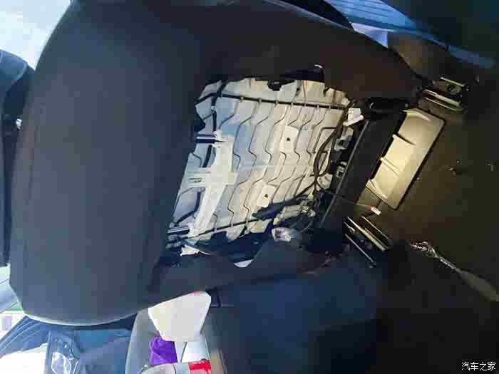

拆吧,,,座椅后盖拿掉是初步研究专用后排液晶屏插口怎么装,,,
座椅后盖拿掉是初步研究专用后排液晶屏插口怎么装,,,发现根本装不了,不同的卖家说法不一样,一般说的都比较简单,光拆包皮就是个工种你得专门跑一趟,要割孔人家还不一定愿意,
红圈内的颜色看似配实际与原车棕色不配,买黑色吧,黑色百搭。
走线本以为很简单,座椅ACC接一下,实际上也没那么简单,,,

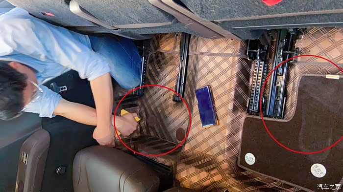

垫个脚垫拆座椅,装回去的时候轨道的套子要小心点装好,不然移动座椅会夹爆,我夹爆一个。

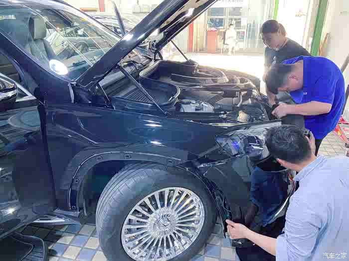

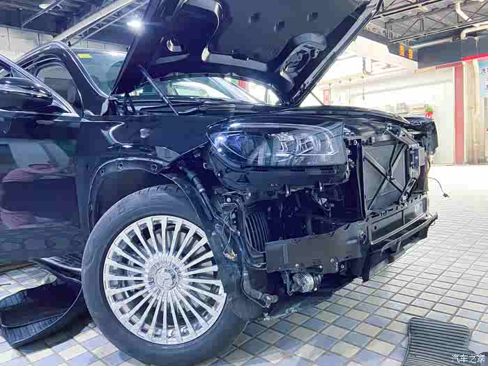

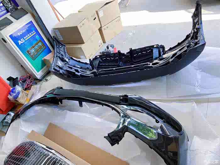

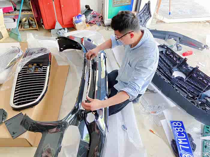

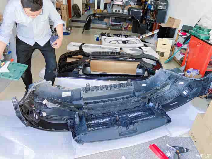

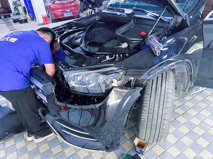

开始拆包围,,,
开始拆包围,,,

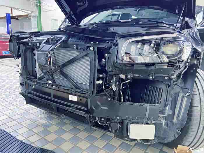

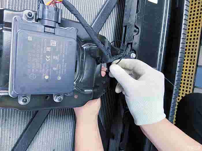

开始迁移前保中的模块硬件,,,
开始迁移前保中的模块硬件,,,

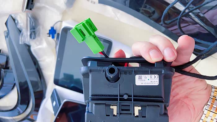

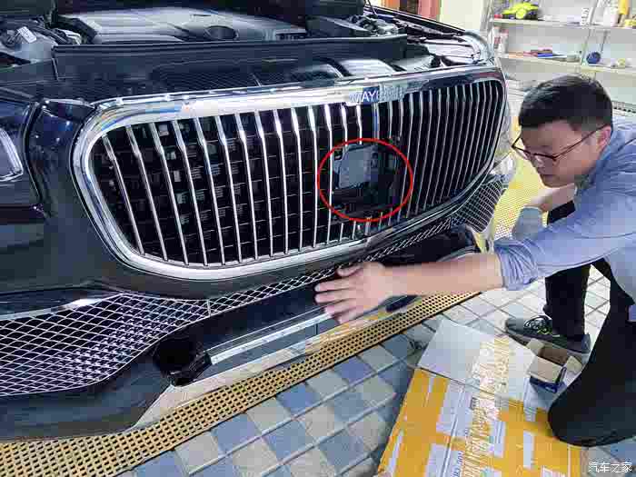

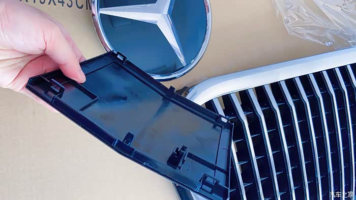

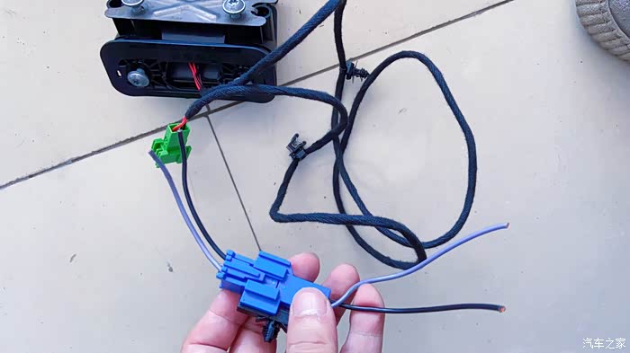

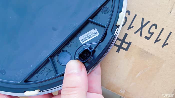

问题5:奔驰大标是信号接收器放大器,迈巴赫的盖子只是一块板
奔驰大标是信号接收器放大器,有线圈有插头,我这套迈巴赫的盖子只是一块板没有插头没有线圈,我的这个供应商说没有插头是改进版,新型可穿透材料,不插插头也不会有故障码,目前使用确实没有故障码和误报,可心里总是不踏实。后期咨询和交流的新的供应商兄弟是带线圈的,我想单独买一个备着。
奔驰大标是信号接收器放大器,有线圈有插头,我这套迈巴赫的盖子只是一块板没有插头没有线圈,我的这个供应商说没有插头是改进版,新型可穿透材料,不插插头也不会有故障码,目前使用确实没有故障码和误报,可心里总是不踏实。后期咨询和交流的新的供应商兄弟家的全套比较齐全,这块盖板也是带线圈的,我想单独买一个备着。
开始拼装,,,感谢我的好兄弟连续三天晚上加班和我一起安装我的这堆东西,,,
这个雷达说是不用动的,如果是21款以前的雷达有点不一样需要拆下来放包围里,,,
多出来的雷达插头得藏起来,确实不安心,,,
轮眉拆装有3M胶要清理,得细心,,,,

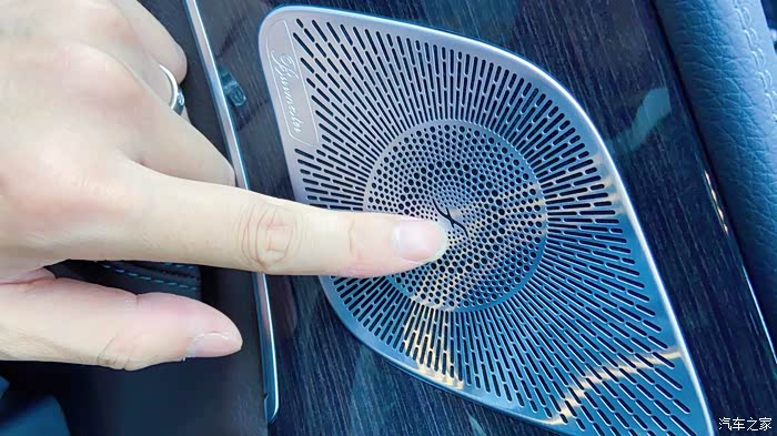

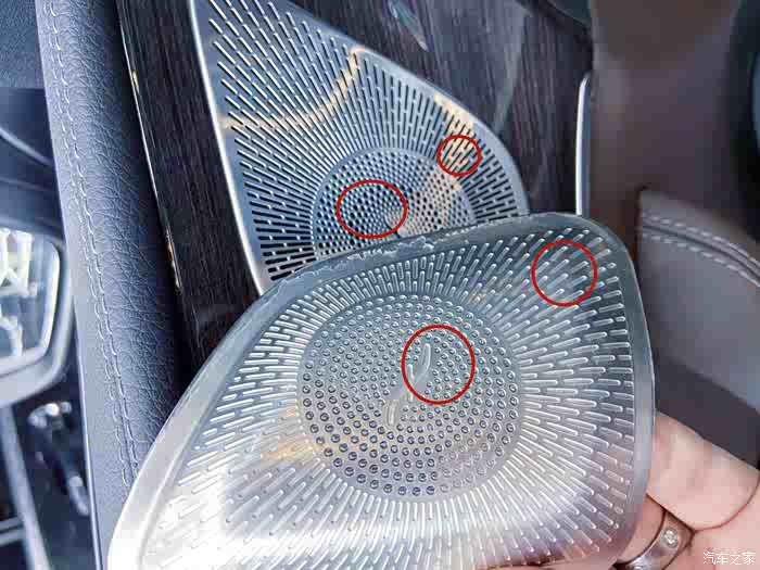

问题7:高音喇叭罩做工太差,放弃
高音喇叭罩最终没用,做工太差,镂空细节远远不如原车,果断放弃,,,

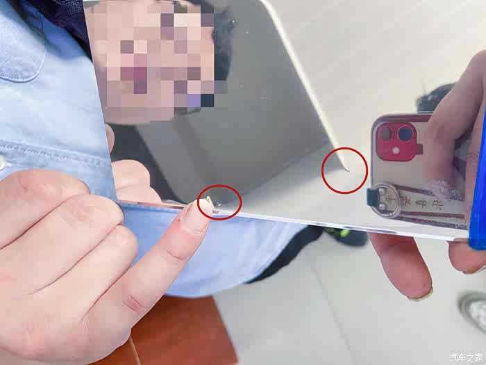

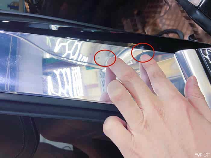

问题8:中柱每块都有瑕疵点
中柱每块都有瑕疵点,我勉强接受了,有强迫症的贴上去的时候检查好。

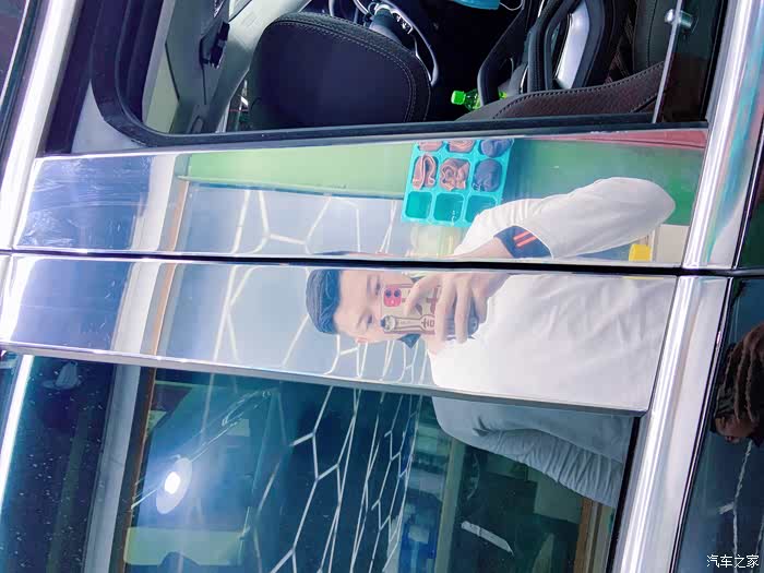

中柱每块都有瑕疵点,我勉强接受了,有强迫症的贴上去的时候检查好。当镜子还可以。

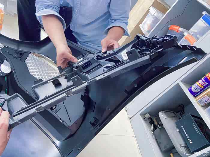

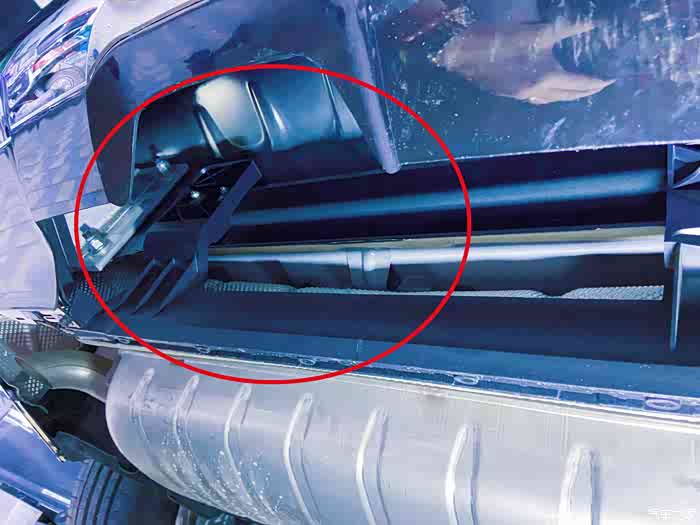

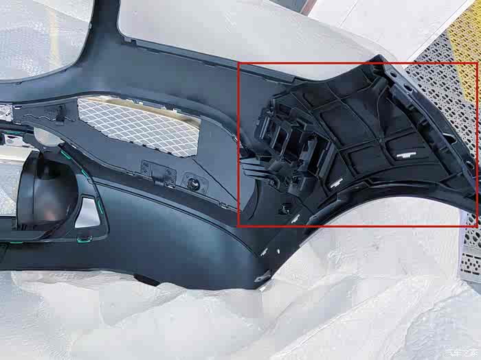

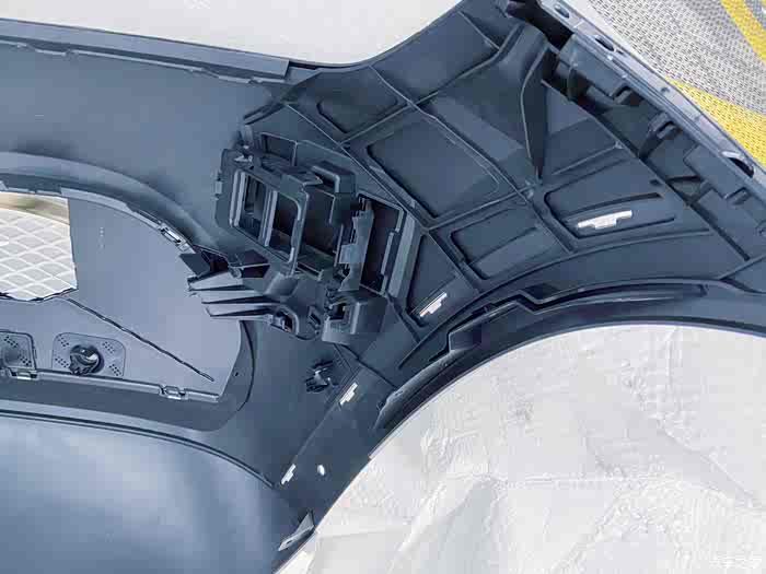

问题9:确认迈巴赫前保两侧是否包含模块支架,没有必须配好
这个供应商的前保两侧没有模块支架,他指导我把原车的整个拆下来焊接到迈巴赫前保,我觉得这个有违于无损安装原则而且工程量大还要搬到大的油漆店,所以我要求他寄了专用支架,本来需要我自己买单后来他承担了,还是够意思的,,,
专用支架第二天就到了,省了焊接的事情,原保险杠也可以无损保存,,,

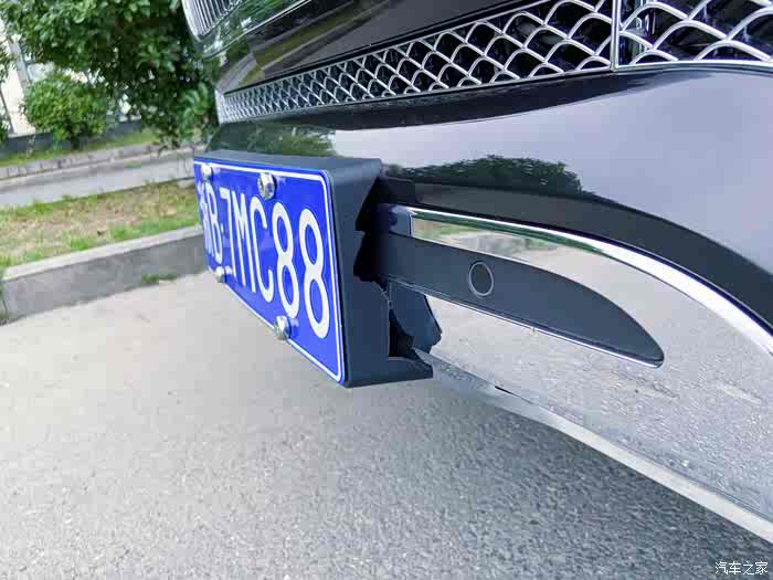

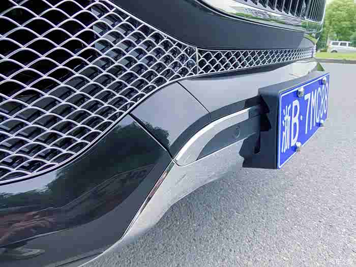

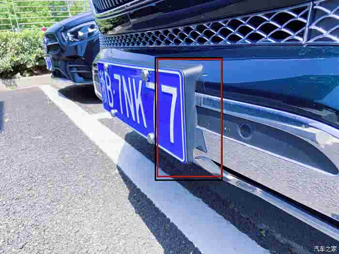

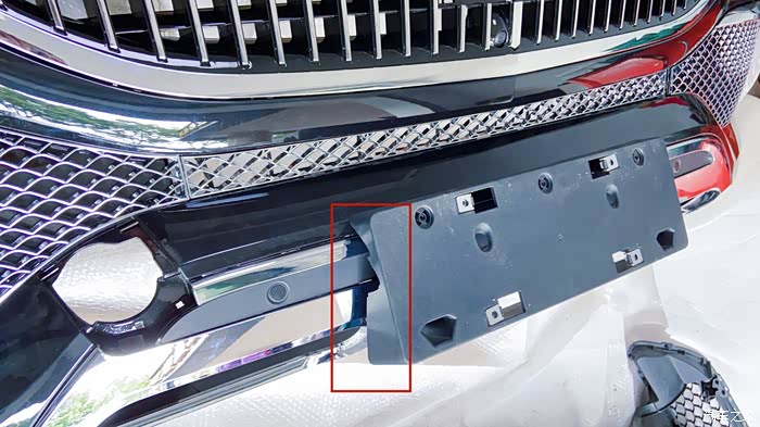

问题10:确认前保是否配备专用牌照底框
我这个供应商前保没有配备专用底框,让我暂时用了原厂的,后来也免费给我补上了,不错的老板,也很有耐心。不配套巨难看,,,
再一次去4S店看迈巴赫实车,那台加价80万的居然隔了几天时间被人买走了,,,佩服佩服,加价80万,,,,

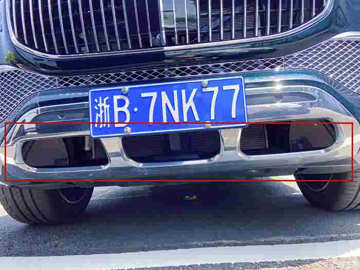

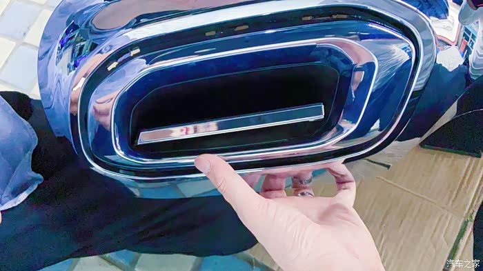

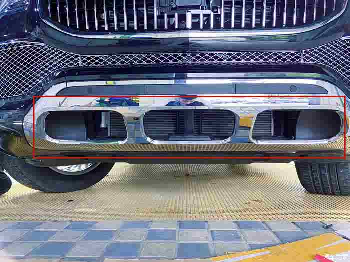

这款地方我原以为缺了什么怪怪的,什么小动物都可以进去了,实车也这样我就说不了什么了,,,

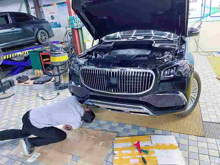

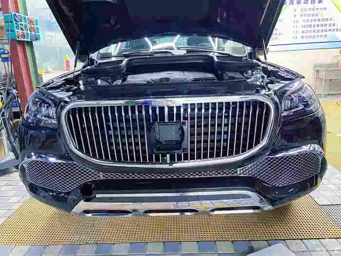

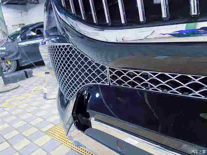

前保快安装好了,,,

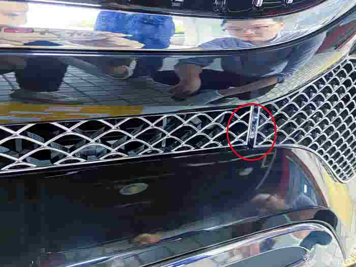

一处瑕疵,处理不好,随他去吧,,,
另一边是好的,,,
装好了,,,
这款地方我原以为缺了什么怪怪的,什么小动物都可以进去了,实车也这样我就说不了什么,,,
检查细节,底下有螺丝固定,,,
迈巴赫立标用一段时间,,,
前保装好了完全,,,累,,,没有实车案例,一切都是摸索
四出不用的原因是觉得这块插板的款式也比较和谐,那个四出就闲置了,,,

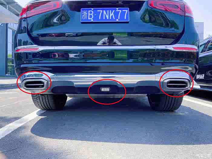

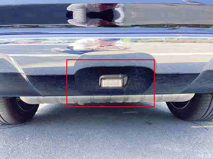

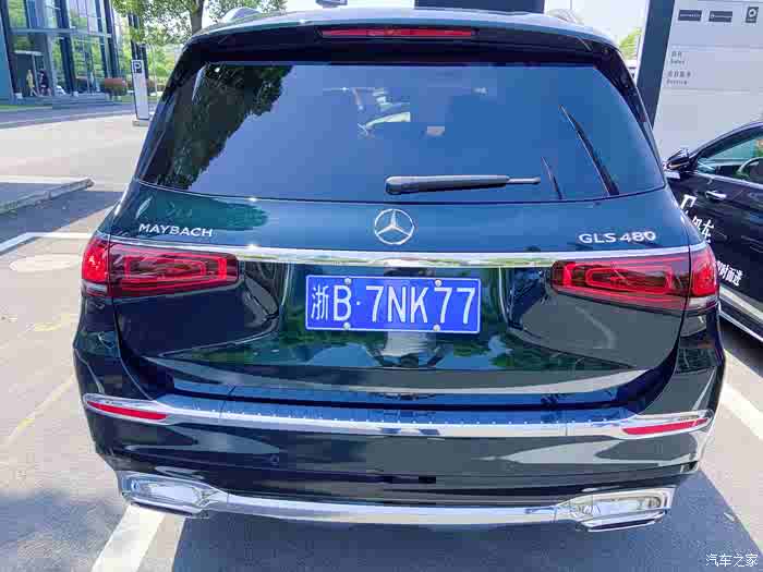

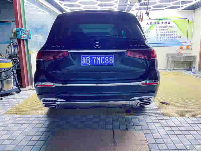

问题11:确认后保下唇有无迎宾灯
我这个供应商的货是没有后保下唇迎宾灯的,这个问题无法解决,因为是整个后保总成一体的,,,后来找到的 供应商兄弟带这个灯,但也是得定整个后保总成,没办法了暂时忽略掉这盏灯吧。
迈巴赫原车是由这盏迎宾灯的,,,原车的排气也是直出的,也不知到为什么普通GLS排气要往下,,,
迈巴赫原车是由这盏迎宾灯的,,,
其他尾部没有任何差别,,,
其他尾部没有任何差别,,,后保改好了太累了,回家了,,,

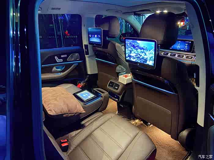

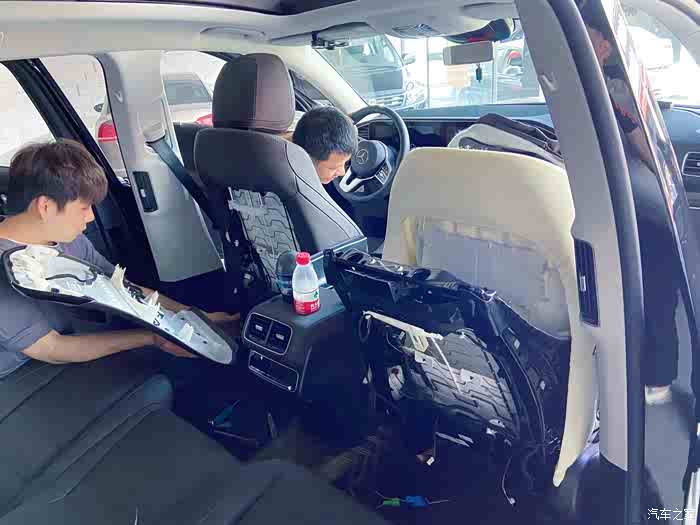

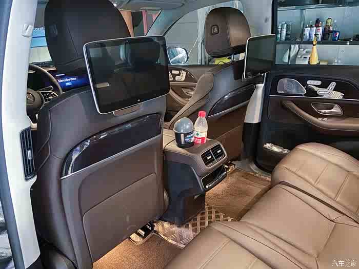

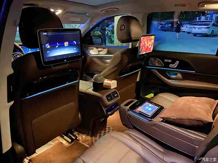

问题12:专用后排屏幕插孔安装和走线,整个过程最累的一项
我本以为安装专用后排屏幕插孔安装和走线是为方便,实际却是整个过程最累的一项,在兄弟的改装车间研究了老半天没弄好插孔,驱车到了座椅改装店,拆座椅和海绵。老板也没拆过这个车,所以费了很大的劲,也很细心,,,
一个扣一个扣拆,,,
拆好一个,,,
拆好一个,,,
割好一个,切记先根据螺丝位装好插口再割海绵,不然容易割的不合适,一次性的东西必须小心加小心,,,
切记先根据螺丝位装好插口再割海绵,不然容易割的不合适,一次性的东西必须小心加小心,,,!!!!!!!!!!
里面割好,外面就容易了,割条缝口就好,切记先根据螺丝位装好插口再割海绵,不然容易割的不合适,一次性的东西必须小心加小心,,,!!!!!

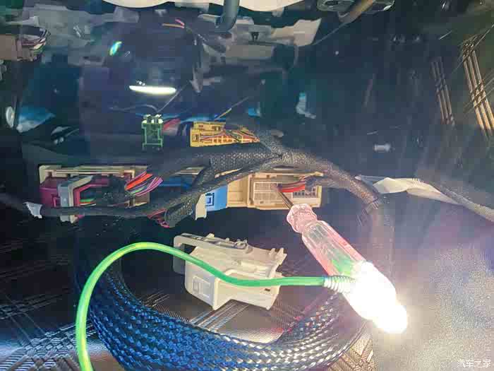

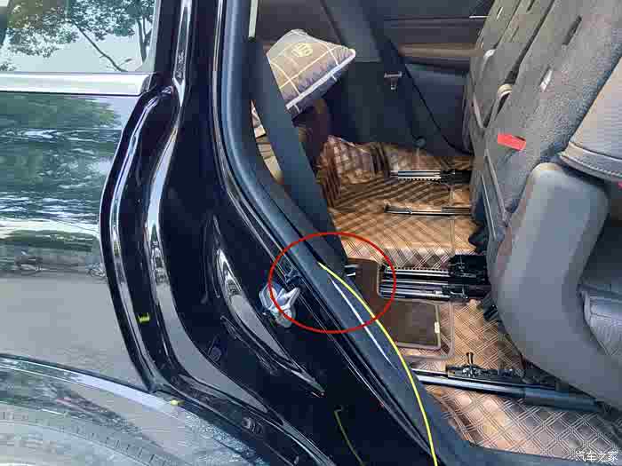

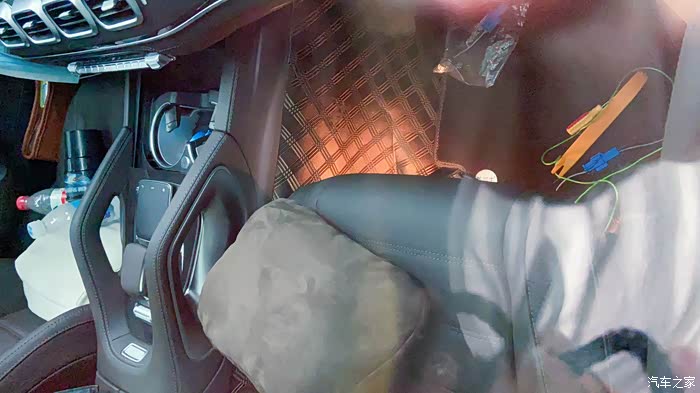

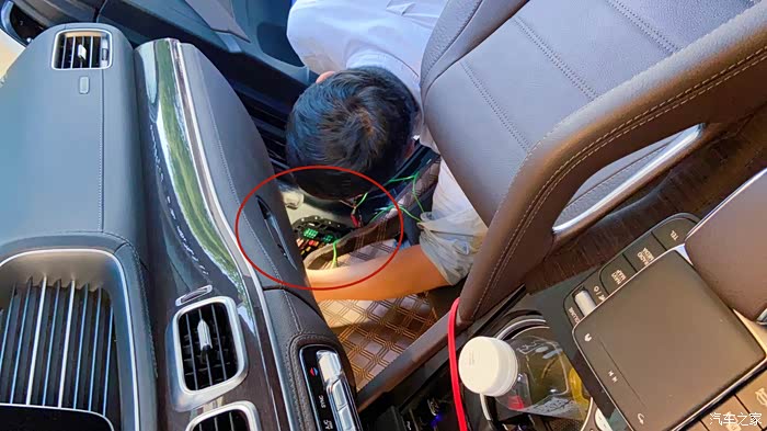

问题13:座椅电源是常电,千万别接!!!
通过测试座椅每根线,我插了电笔在座椅电源上,一小时后电笔还是亮的,跟奔驰厂家再次确认,座椅电源是常电,千万别接!!!常电就是24小时通电的,如果你接了座椅ACC,屏幕忘记关肯定放完电,关了也有寄生电流,因为屏幕开关是常亮的。

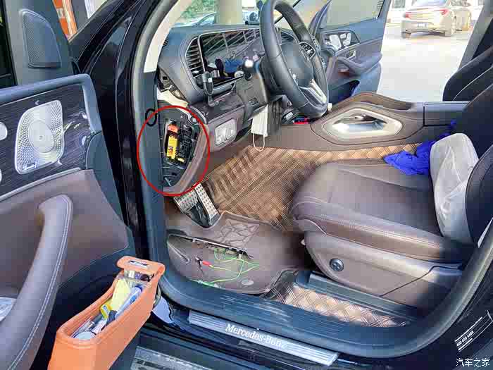

这几个部位老款有保险丝盒新款没有,,,
驾驶位左侧保险丝盒都是常电,放弃,,,
副驾驶位右侧保险丝盒都是常电,放弃,,,

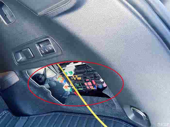

最后走了后备箱右后保险丝盒,虽然路程有点远,也没办法,夹层内有空间可以走线,不用怎么拆,,,
走到座椅下方,,,
终于通电了,又干到晚上了,,,本以为一天能弄好的事情,弄了三天,,,

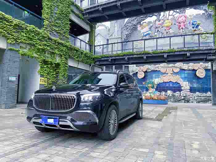

           ***告一个段落,主要是我其中提到的13个问题,因为这套包围我圈子里和GLS群里确实没有人装过,所以都是摸索着在弄,还好供应商很耐心,挨个解决了问题除了后保下唇尾灯没有解决。安装好后目前用车半个月还没遇到什么问题。
