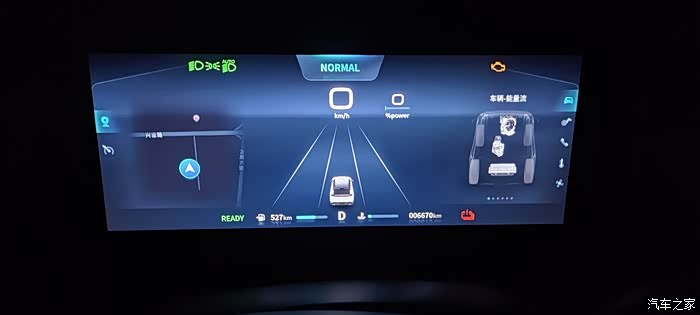

车辆仪表盘故障灯点亮黄色的类似于水龙头的故障灯,这个是属于发动机系统故障警示灯。
第一,这个相关的故障警示灯如果动力性没有任何影响的话,属于排放系统故障,需要清理积碳,检查氧传感器。
第二,如果动力性出现明显的提速,无力顿挫的现象,需要检查点火线圈和火花塞。

你好,通过照片来看,我们这个仪表上面点亮了故障灯,点亮了
出现这个黄色故障灯的话,主要原因的话都是因为车辆的传感器信号反馈错误传感器损坏,还有就是线路接触不良模块控制逻辑出现故障都会引起这个故障灯点亮,
解决问题,我们需要把车辆开到修理厂或者4S店,通过车辆的诊断电脑连接车辆读取一下具体的故障代码,然后根据故障代码维修传感器跟维修线路解决问题。

右下红色的警示图标看起来是电池我故障故障,可能是发电机充电故障。要具体读一下故障码。

我去4S店,师傅插上电脑一通查,没查个所以然出来,然后两个故障竟然神奇的消失了,这又是什么情况啊?!!!

你电瓶是不亏过电
