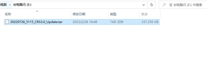

1.修复黑屏、死机问题

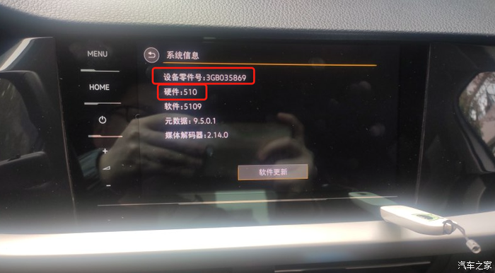

教程:

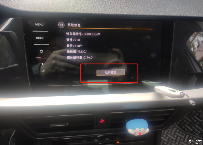

1、适用天宝869主机,在车机设置,系统信息,设备零件号是3GB035869、5NG035869、5GD0.5869、5TD035869
2、在公众号:手机互联,联系客服免费获取升级包。

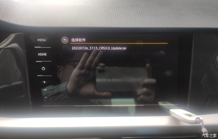

3、将下载的固件复制至U盘根目录,无须解压,U盘格式化为fat32格式。
4、将U盘插入到车机USB口。
5、点击“软件更新”,如果没有,按menu键10秒,选择软件升级即可。

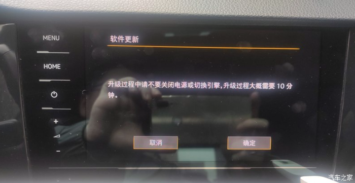

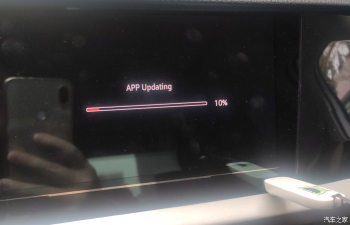

6、升级过程中不要关闭电源,大致需要10-15分钟。

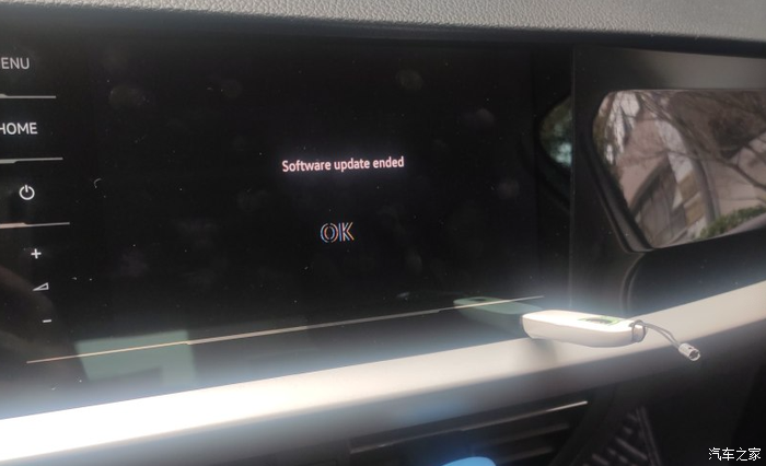

7、看到如下页面,点击ok即可。

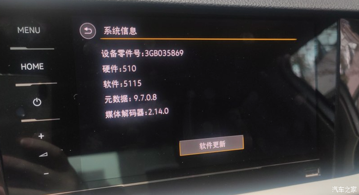

8、升级完成后,软件版本为5115即代表升级成功。
需要注意:
1.u盘格式,2.固件包不用解压,放根目录3.保证车辆供电中途不能断点
