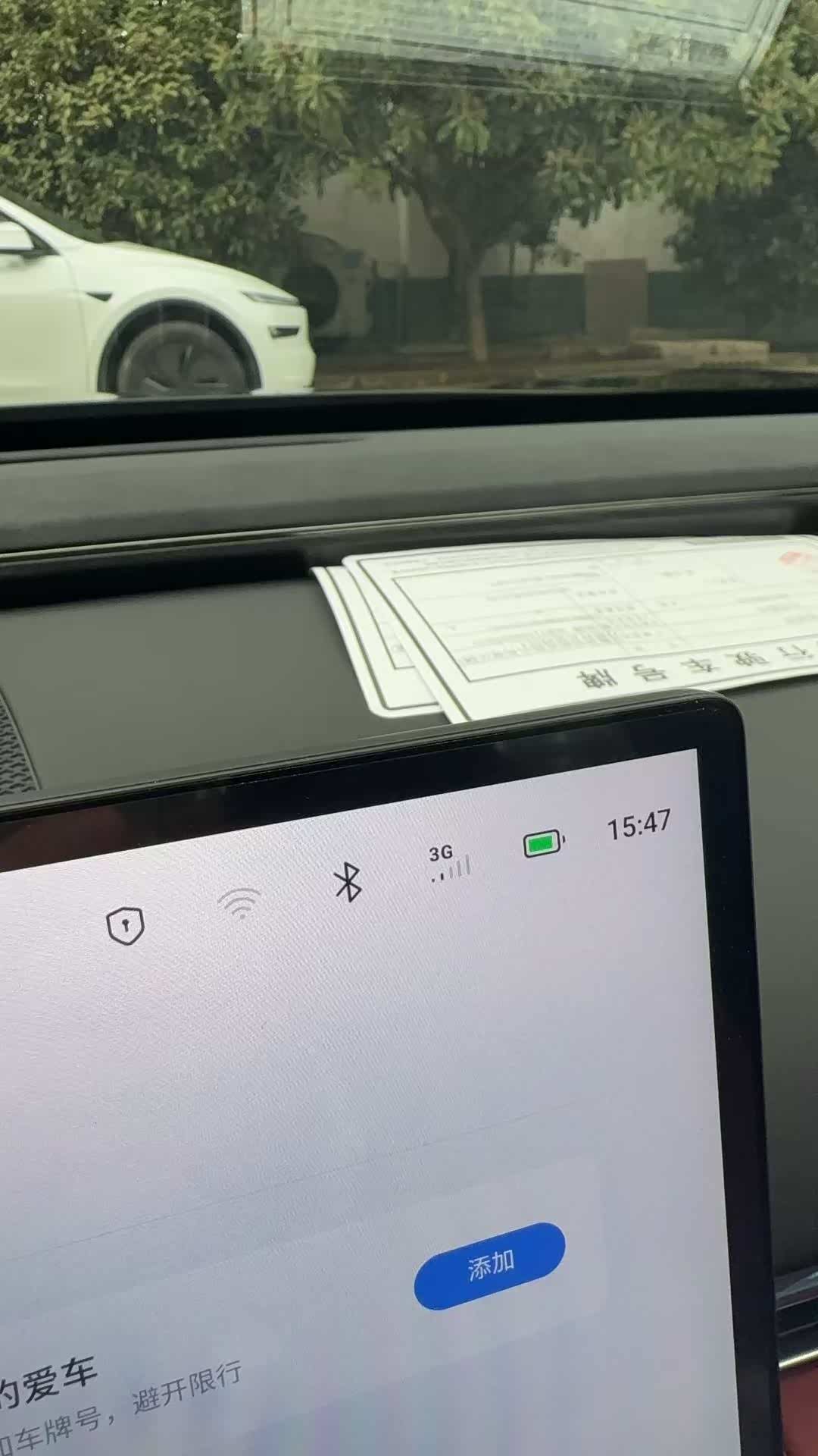

1:我是5号提的车,还没正式上市,刚拿到车子就发现信号太差,网络都打不开,问4s说刚激活,过一阵就好啦,后来是重启网络模块(顶棚上sos那个按钮按着不动,顺便告诉下车子车机重启是按着方向盘原点不动)

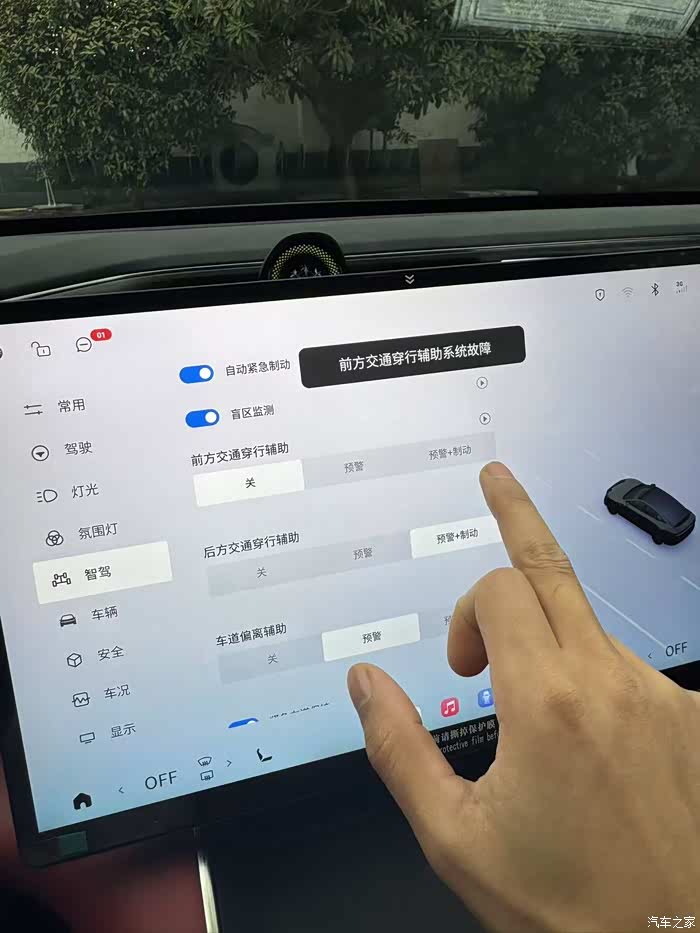

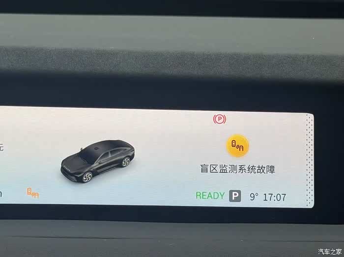

2:当天拿了车就去贴膜,路上发现车子报故障,好几个故障码,摄像头也不可用,定位也不行,打电话问4s店,联系他们技术,他们讲交车前也发现啦,讲系统问题,等新版本系统出来更新下就好,我问多久,他讲等厂家出方案,得好几个月,我当时就发飙啦,然后他们怕我发帖子影响不好把,联系厂家,做了加快处理,第二天把车子拿走,晚上送回来的时候好啦,我看手机上车子系统升级失败了两次,最后算是成功啦,我很好奇,第一:奇瑞厂家能让一个带故障码的车子出厂的,要么出厂检测都是摆设,要么就是品控太差,最关键4s店把一个有问题的车子交给客户,也是极其不负责任,第二天他们把车子拿走的,晚上送回来的时候都解决了,新车就出问题,也是搞人心态,最后也没给说法,我是问题解决了就算啦!
