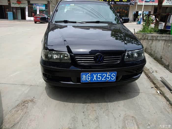

03款五门手动1.6

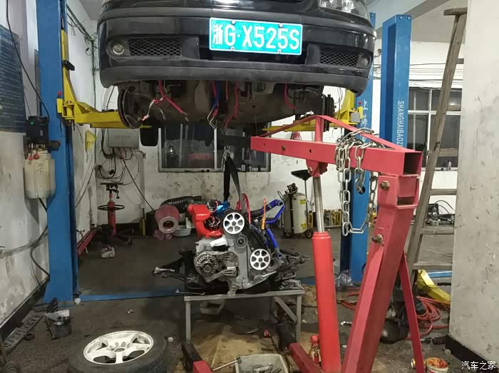

那天跑完烂路后发现炸水箱了,水温高,发现缸垫冲了,想想反正已经烧机油了(4百公里烧一升),已经必须要大修了,为何不来个大动作呢,
当时只有些许的变动,

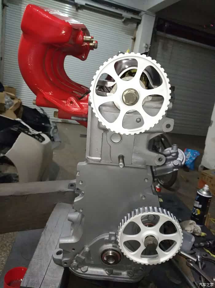

别误会,这个缸体是,买的二手拆车件,其实是整机的,某宝上找的,只是忙的事太多了,照片忘了拍了,
当时店家说包半年质量。自己不放心拆检的时候发现问题多的很,有过一次或一次以上大修,而且拉缸了,原因是活塞环口位置对错了,没办法了,只能自己大修了,必竟这是个1.8的机子,

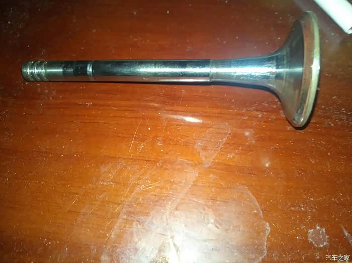

当天磨气门时,被自已磨坏了
知道中间少了很多环节,没办法呀,自已忙着处理很多细节,对不住了,

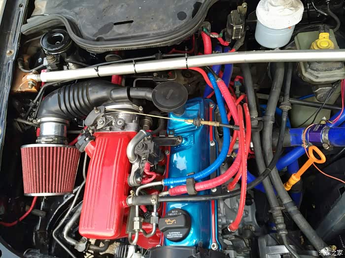

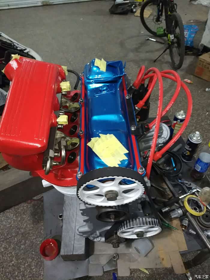

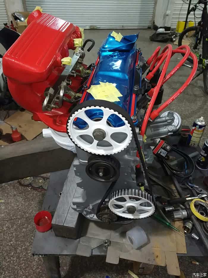

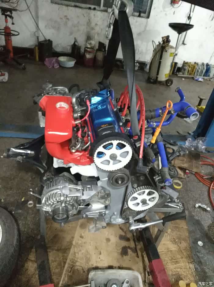

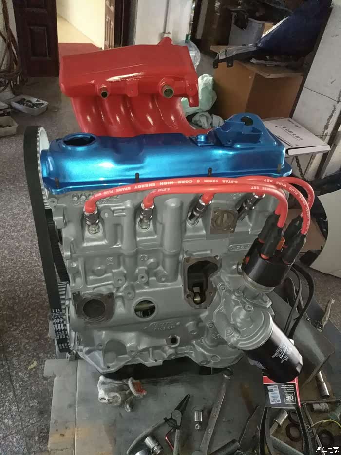

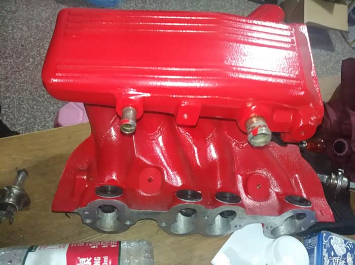

喷漆
改色

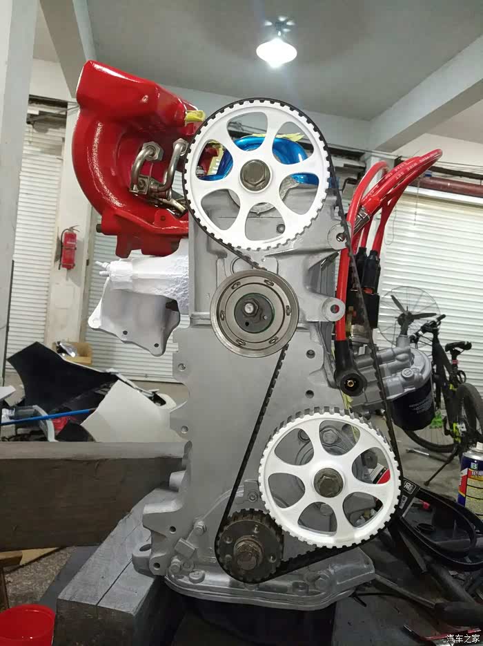

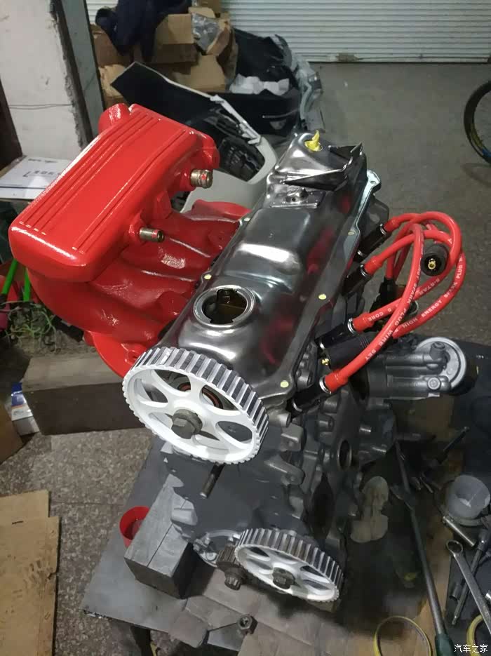

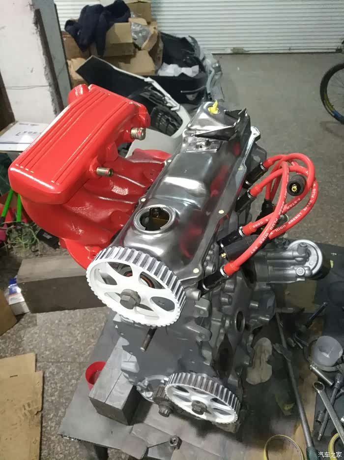

气门室盖垫抛光了
盖子找了位好朋友,帮了忙,十分感谢他,

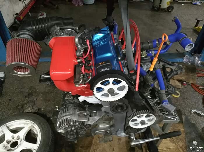

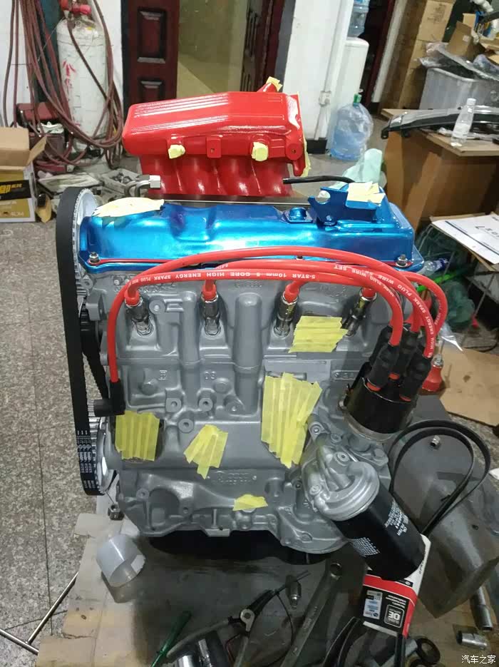

快有样子了

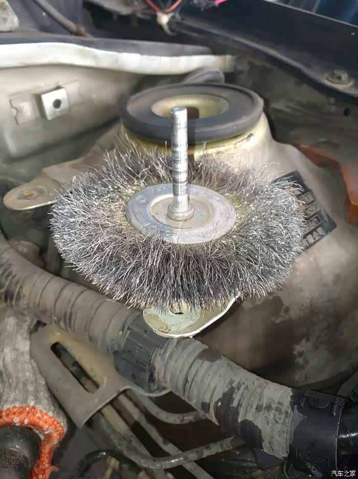

这个就是抛光神器了,懂行的人不用说也知道了,不懂的我就不想多说什么,

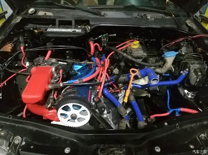

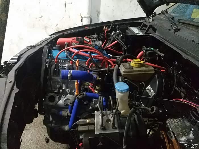

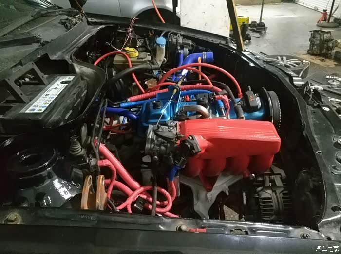

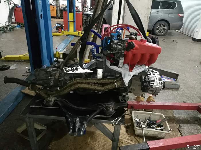

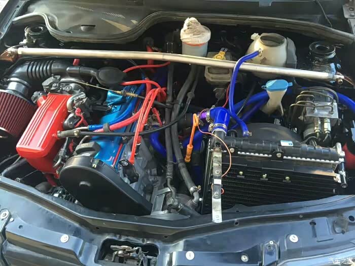

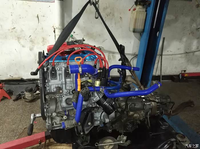

机仓改色,加线束处理,就花了两天去做,快疯了的节奏,
已装好,试好车了,同样暴力驾驶,之前油耗14个至18左右,最大输出扭距在3100~4500左右,而且推背感什么的根本就没有。而换1.8了以后扭距输出只要在1500转以上就很强,声浪在没改排气都特别洪亮
只是油耗已经25个左右了,100块钱的油,可能70公里都跑不了(是5千转换挡开出来的,暴力驾驶了,好好开还没试过)百公里也还没试过,给自己留点神秘感吧,有机会也上图,
