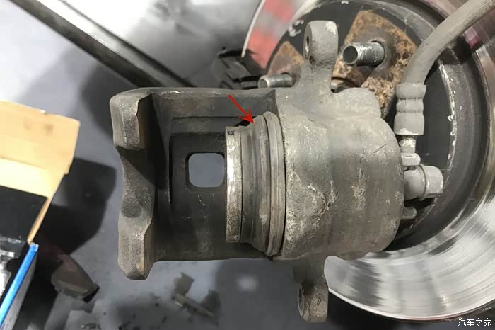

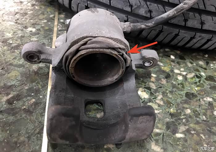

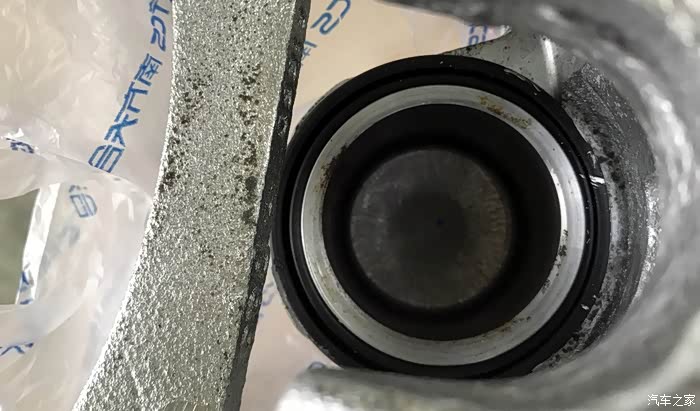

去年换刹车片的时候,发现刹车分泵的活塞不回位,刹车片磨损特别快。
活塞无法回位,一直顶着刹车片摩擦刹车盘。
蛮力硬推进去。
导致活塞防尘套变形。
就这样将就用了几个月。

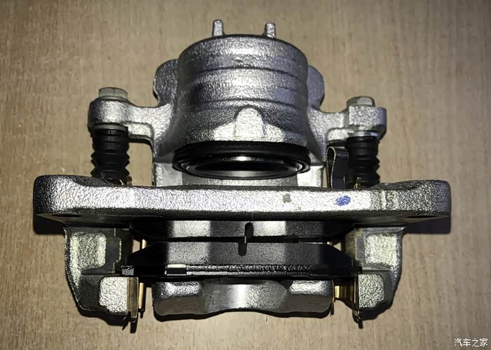

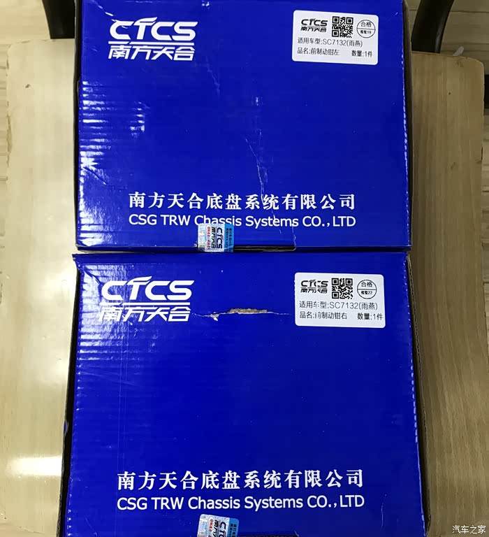

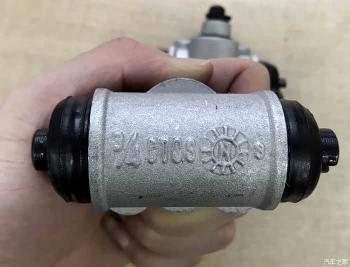

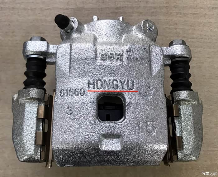

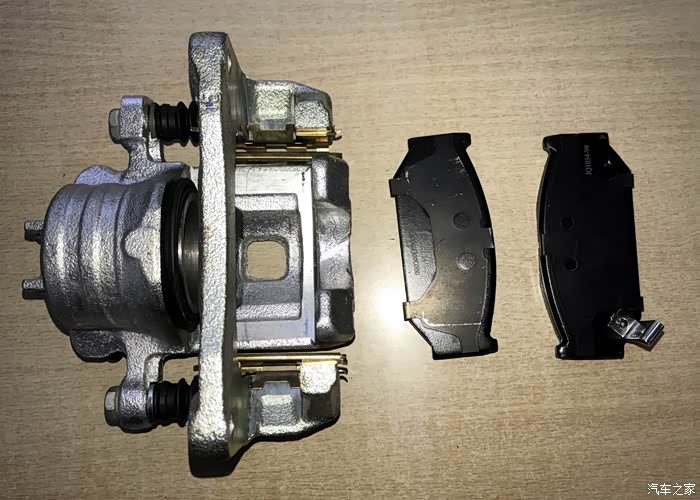

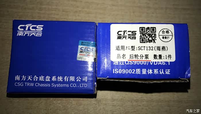

这次买了原厂刹车分泵总成,南方天合生产。

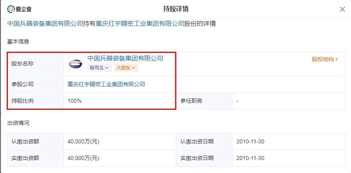

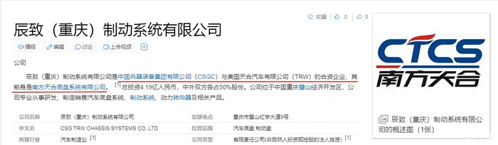

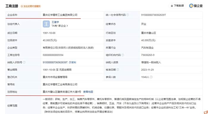

(南方天合)是中美合资企业,由中国兵器装备集团有限公司和美国天合汽车有限公司合资组建。
刹车分泵上印着(HONGYU红宇)标志。
(红宇精工)也属于中国兵器装备集团有限公司。
(南方天合)(红宇精工)注册地址都是重庆市璧山区红宇大道9号。(同一家企业)

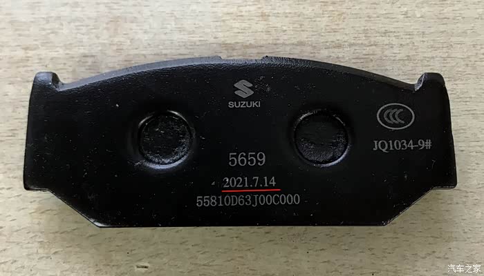

分泵总成是带刹车片的。

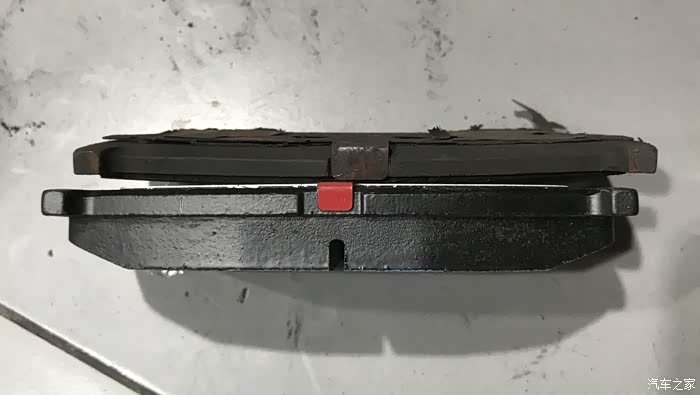

刹车片拿出来,下次用。
刹车片的生产日期是2021年7月,推断分泵的生产时间也是三年前了。
三年前的商品,怪不得有点生锈了。

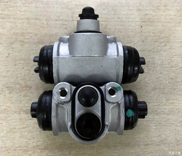

同时买了后轮的分泵,这次前后分泵一起换。
鼓刹的分泵很小巧。

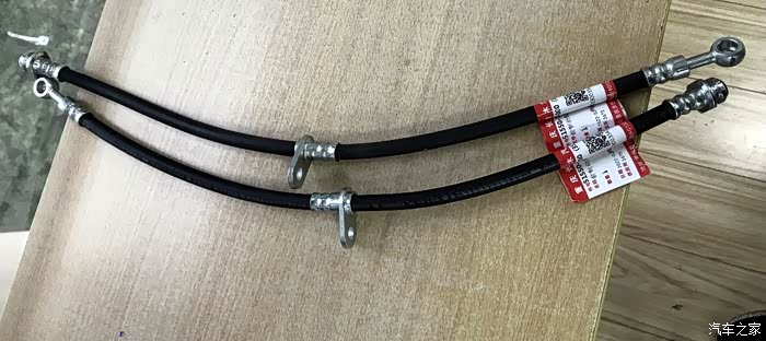

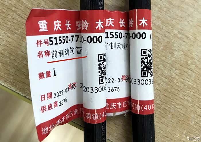

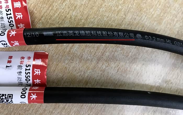

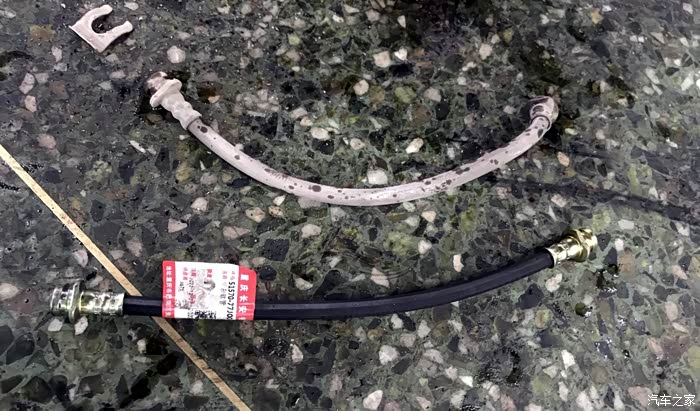

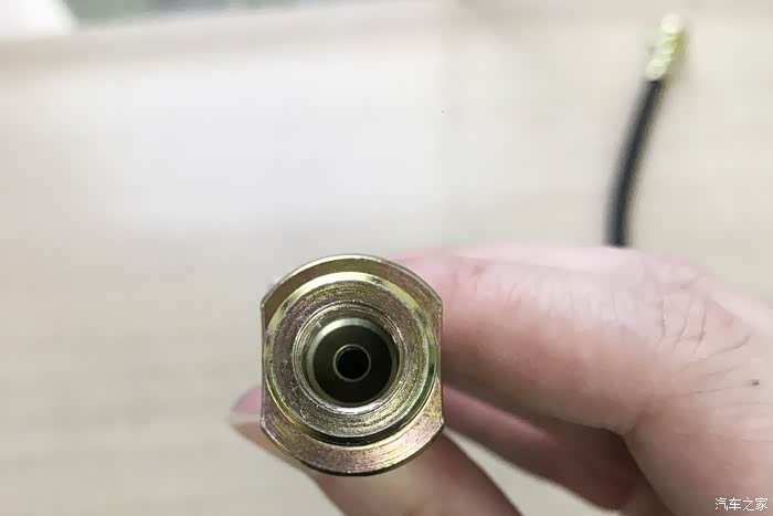

买了原厂的刹车软管(前)

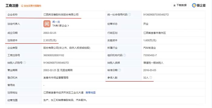

由江西英龙橡胶科技股份有限公司生产。
做橡胶制品的公司,注册资本有2353万元,还可以,不算小。

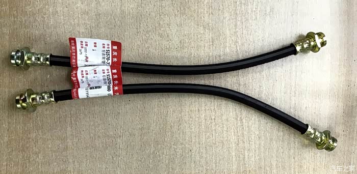

原厂刹车软管(后)
没找到生产厂家,不知道是哪个企业代工的。

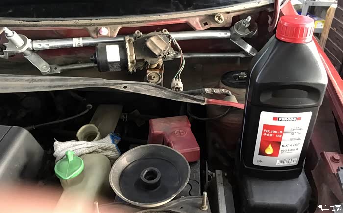

菲罗多刹车油1升。DOT4的,干沸点265度。

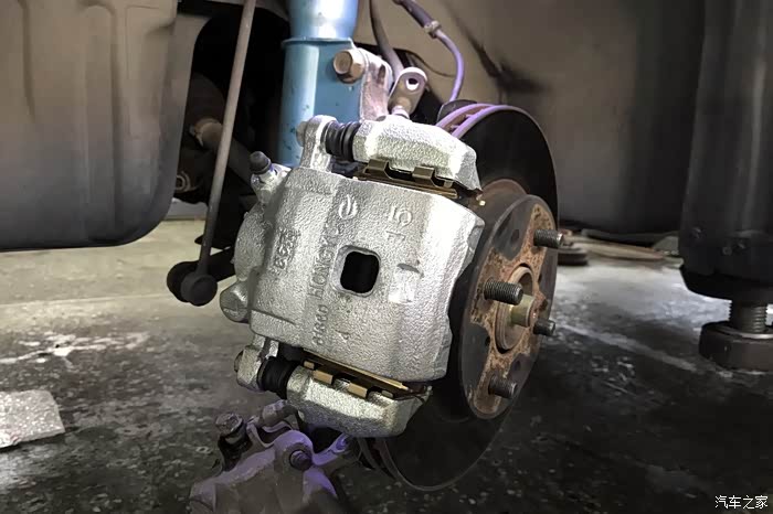

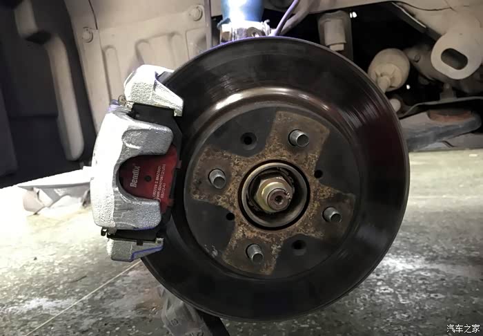

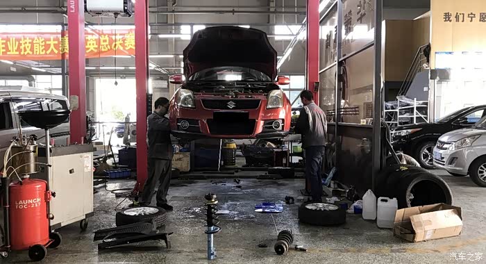

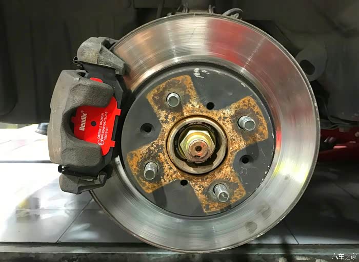

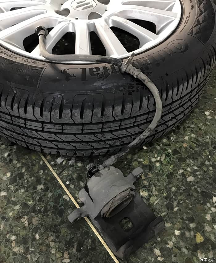

来到修理厂开工,两位师傅一起换,速度比较快。
去年换的奔德士刹车片继续服役。

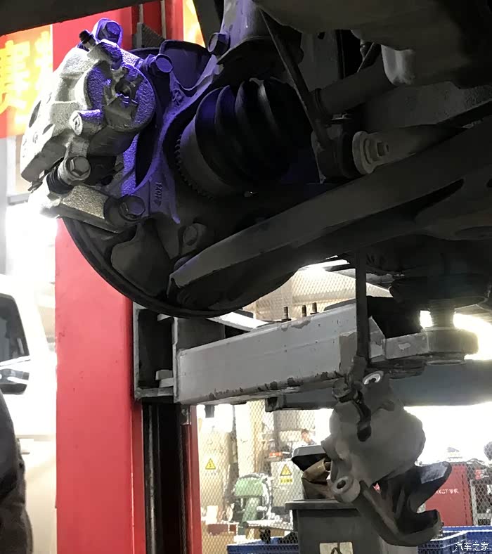

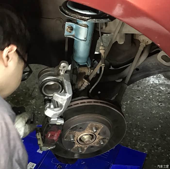

很快一只分泵就装好了。

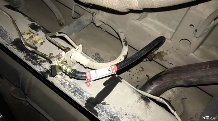

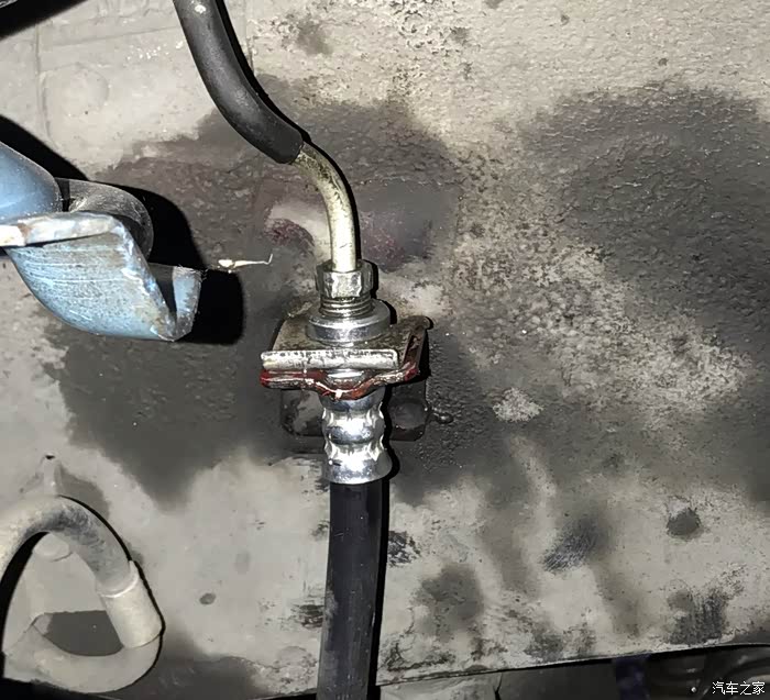

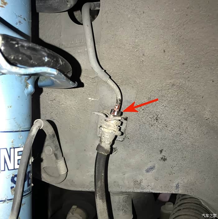

到是刹车软管不好拆,差点放弃了。
万幸,最终还是换上去了。

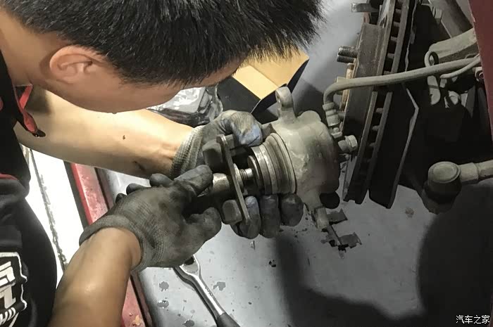

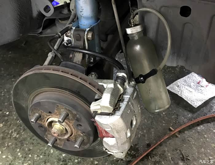

新旧分泵对比一下。

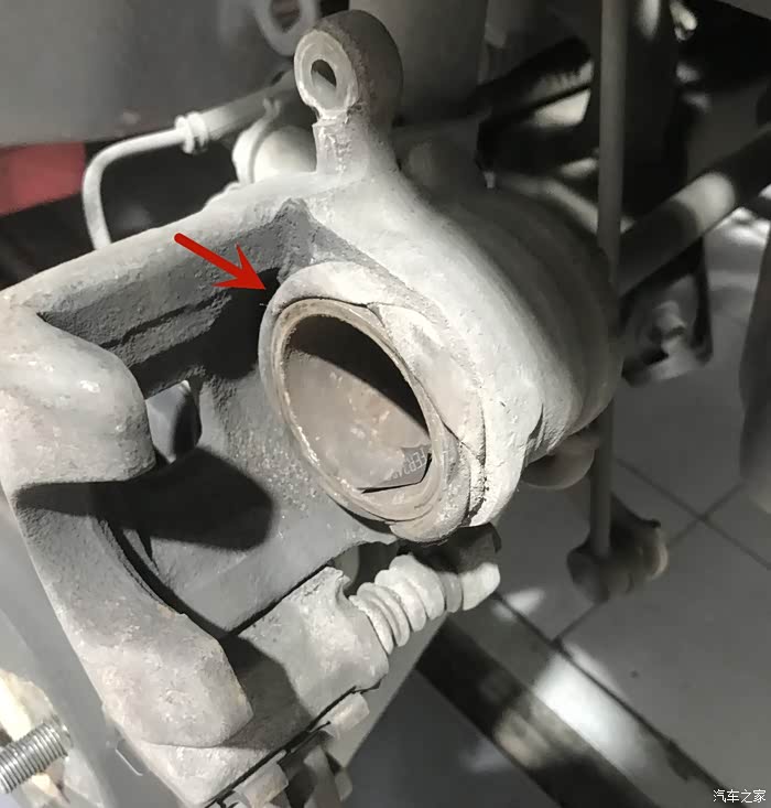

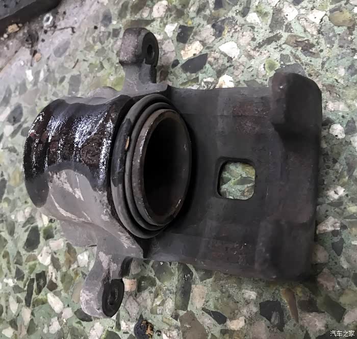

拆下来的分泵活塞不行了。
防尘套严重破损,卷成麻花了。

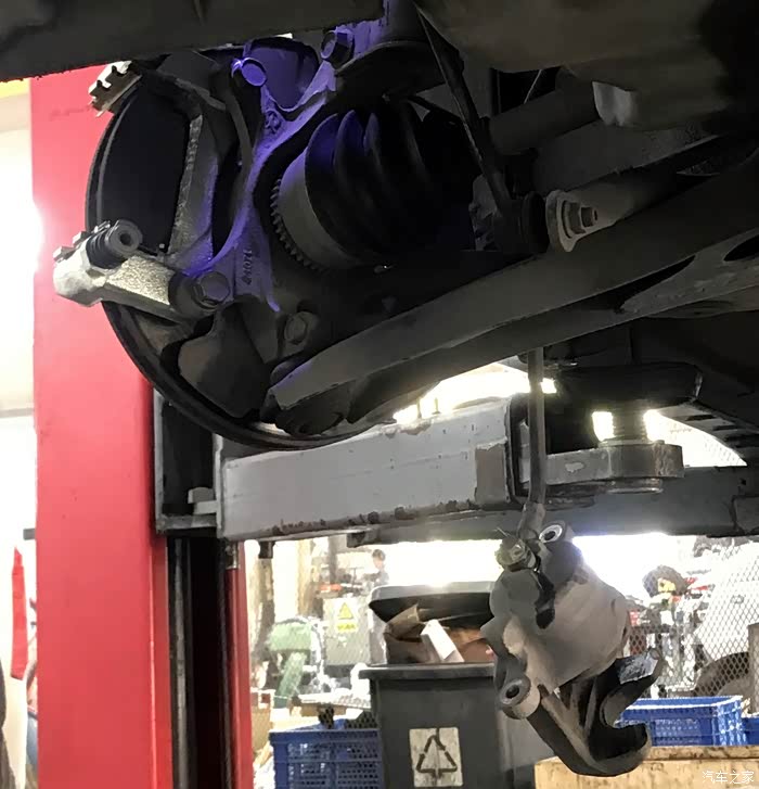

另一边分泵更换。
这只防尘套没破,活塞回位也不好了。

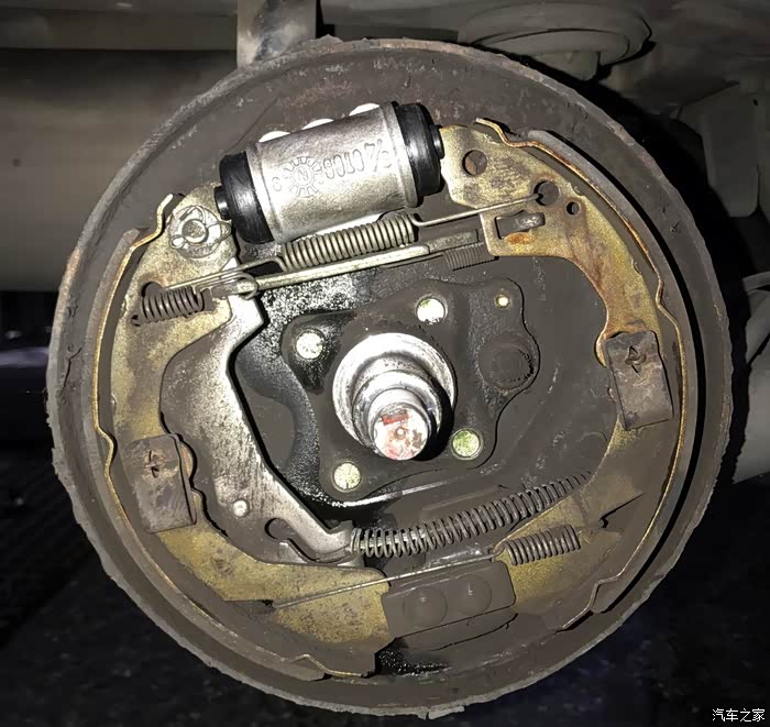

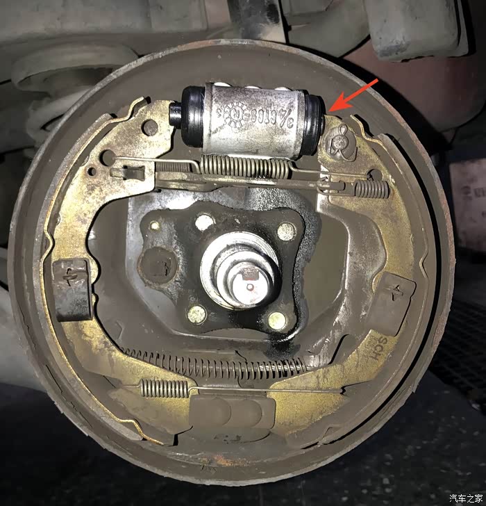

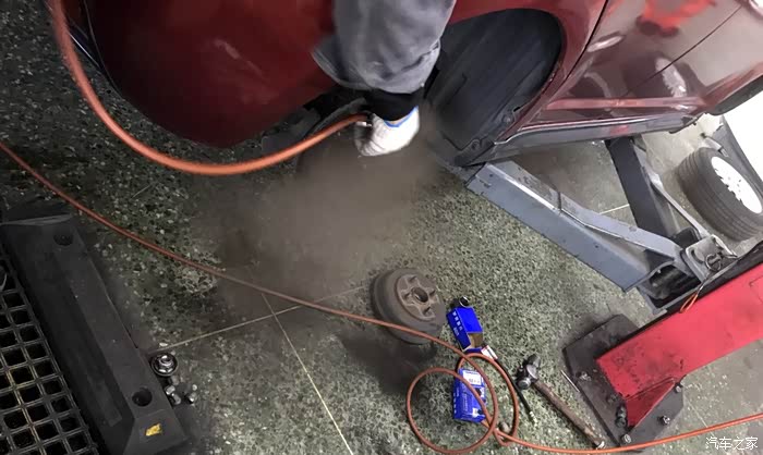

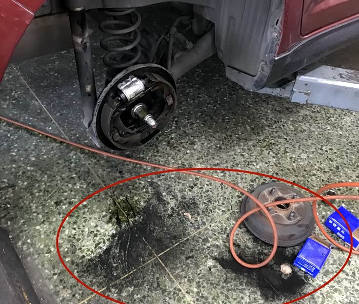

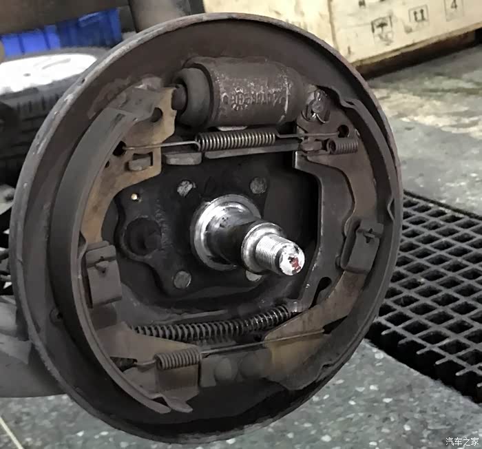

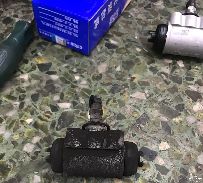

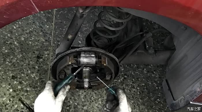

后轮鼓刹,封闭式,刹车粉末都在里面,很灰。
拆下来的旧分泵。
换上新分泵,右边紧了点,需要调整下。
调整刹车片位置。

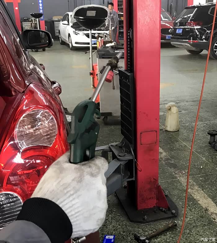

鼓刹里面全是刹车粉末。
拿把气枪吹一下。
相当的灰。

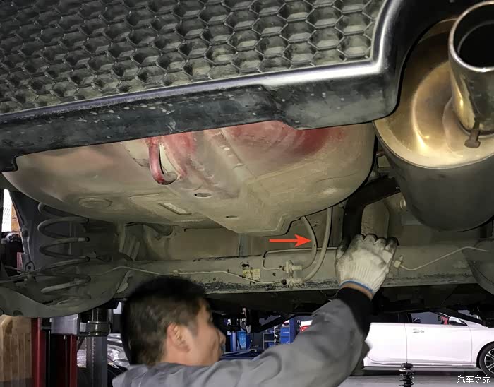

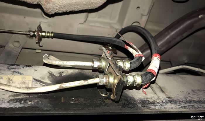

后面刹车软管。
新旧对比。
换完2根后刹车软管。

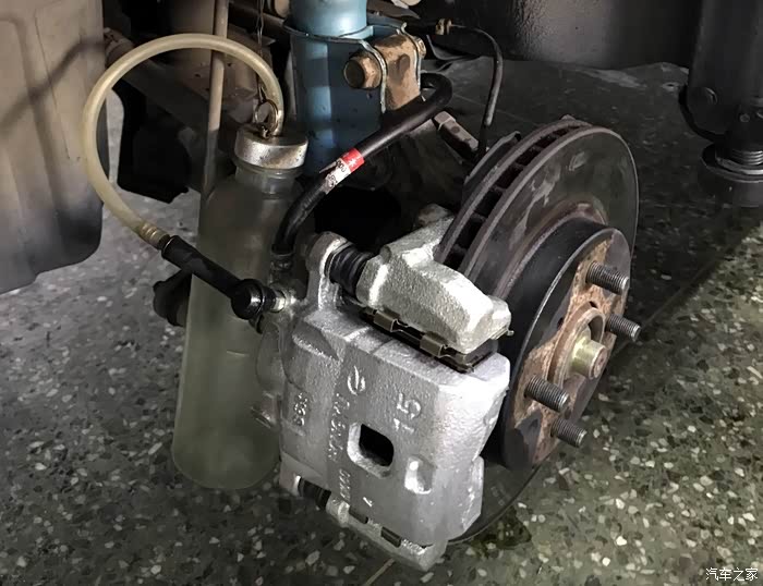

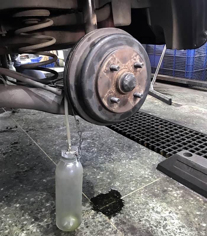

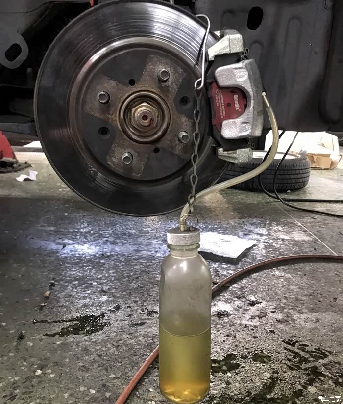

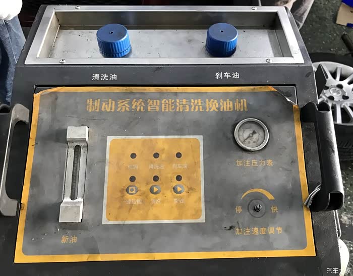

准备换刹车油。

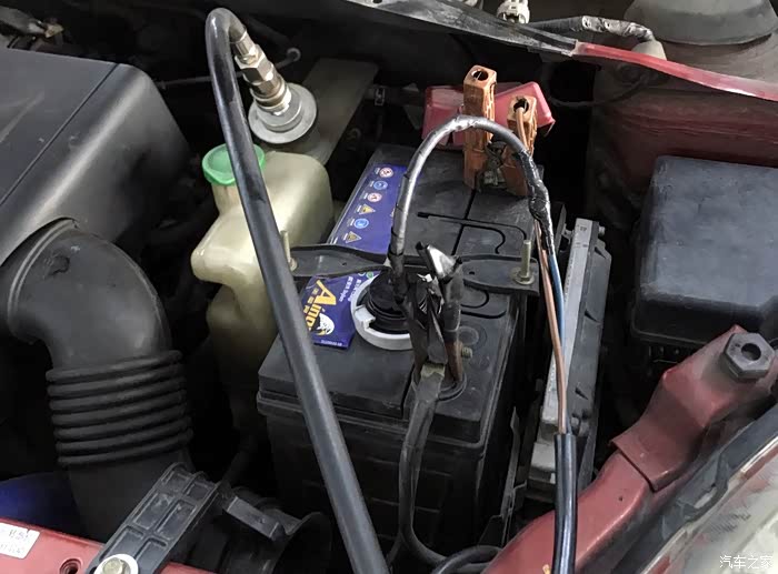

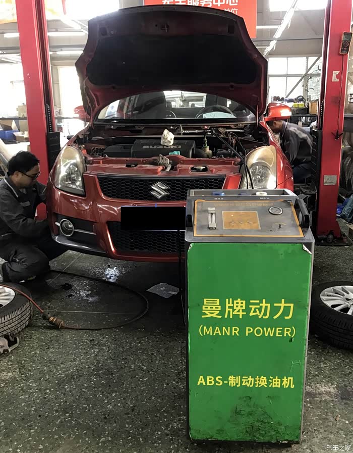

师傅推出一台叫曼牌动力的换油机。曼牌什么时候扩展到制动行业了。
换油机从蓄电池取电。
安装挂瓶。

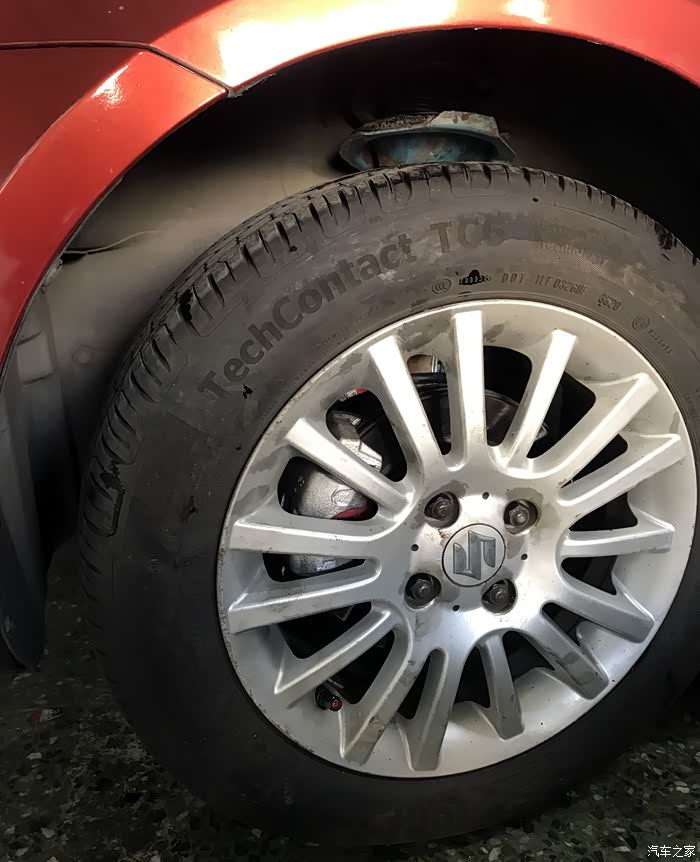

右前轮。
左后轮。
右后轮。

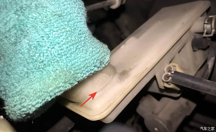

换油完成。

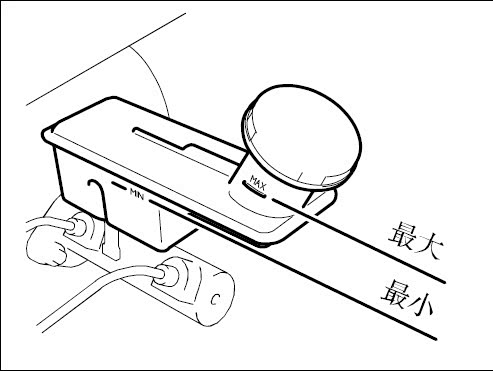

刹车油加至油壶上限处(MAX)
银色刹车分泵和轮毂颜色一样,比较协调。
本次刹车分泵、刹车油管都是原厂配件替换,不属于升级配件,后期使用过程中感觉不到任何变化。
