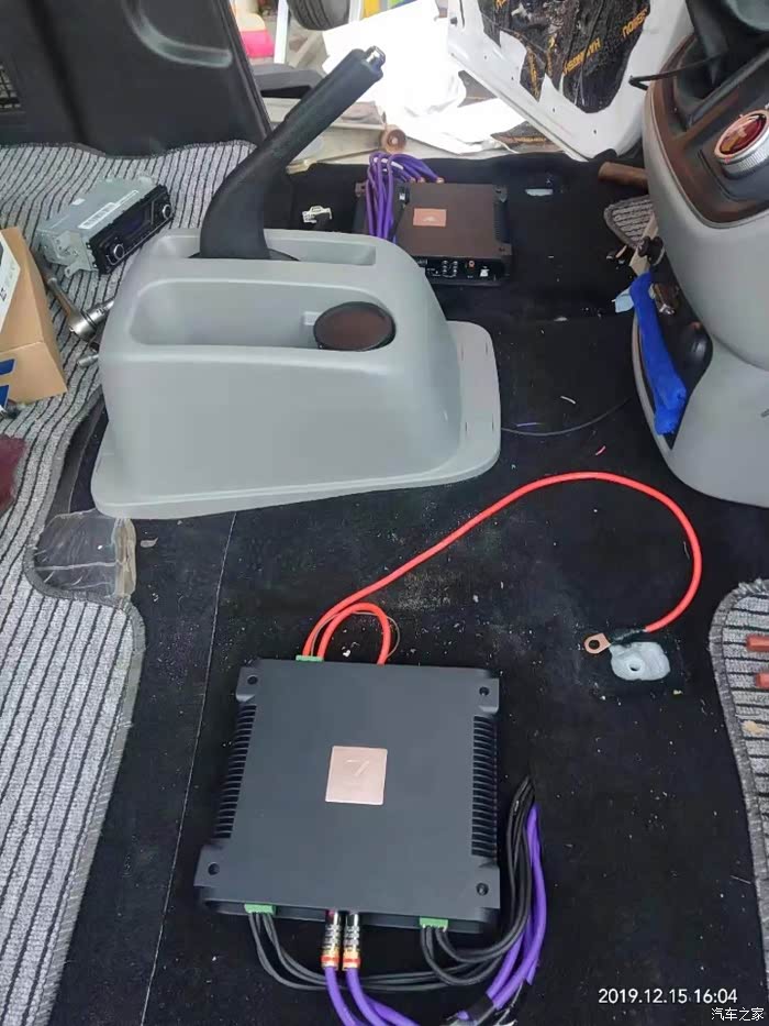

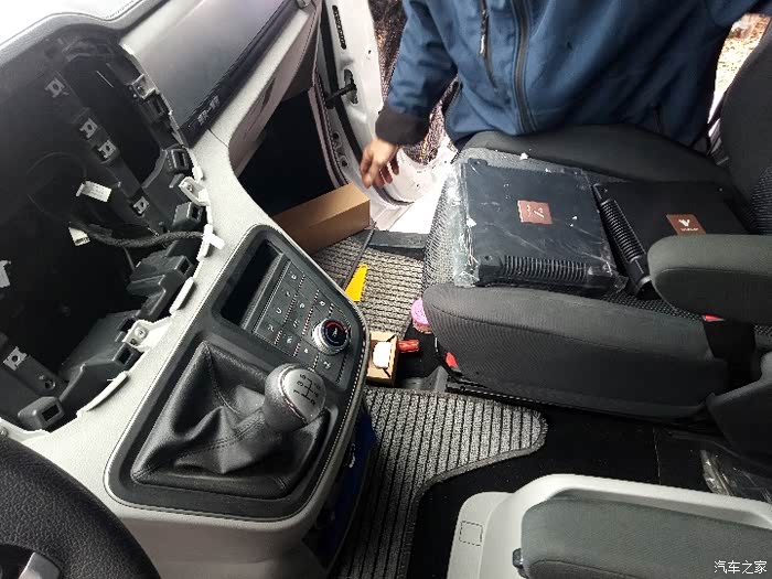

         现在来简单介绍一下我的这辆M4汽油2.0L的音响改装过程,因为改装的工程量太大,本人不可能全天候守着车,所以所拍摄的照片有限,下面先上几张图

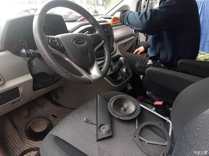

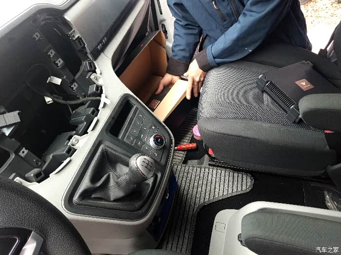

准备工作开始(拆机过程)

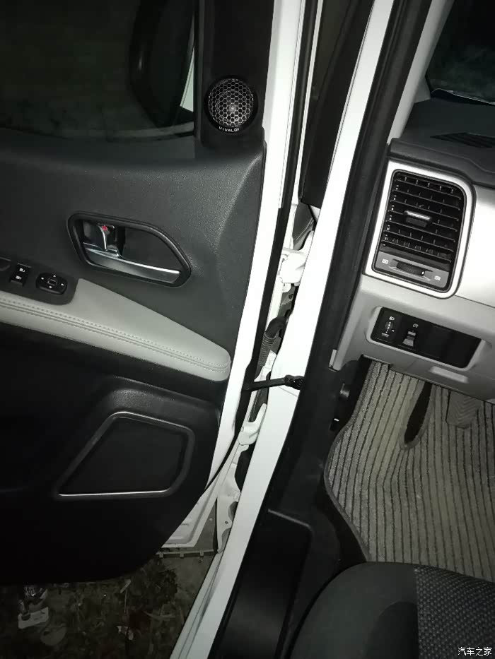

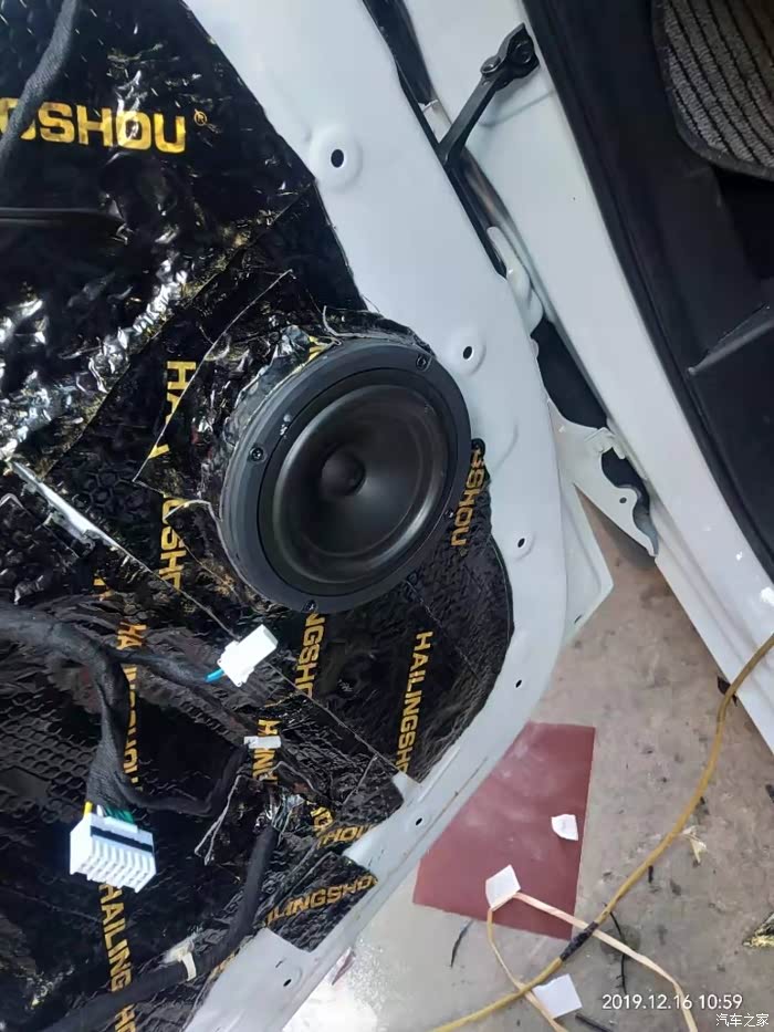

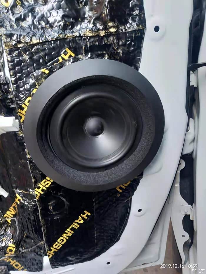

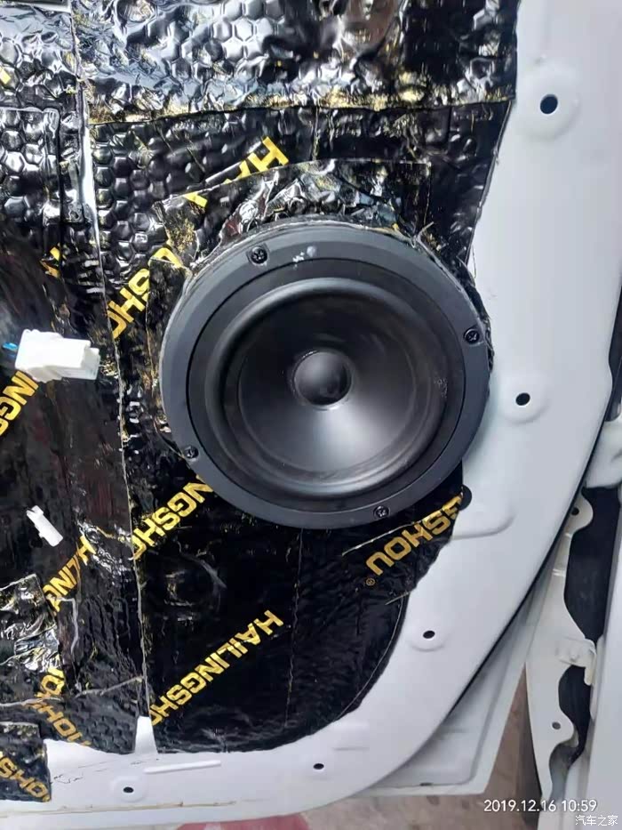

这是前门隔音和布线的照片

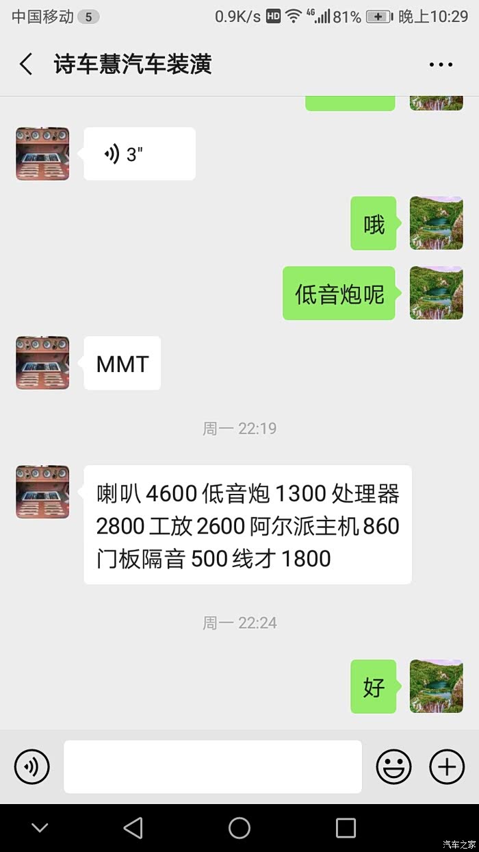

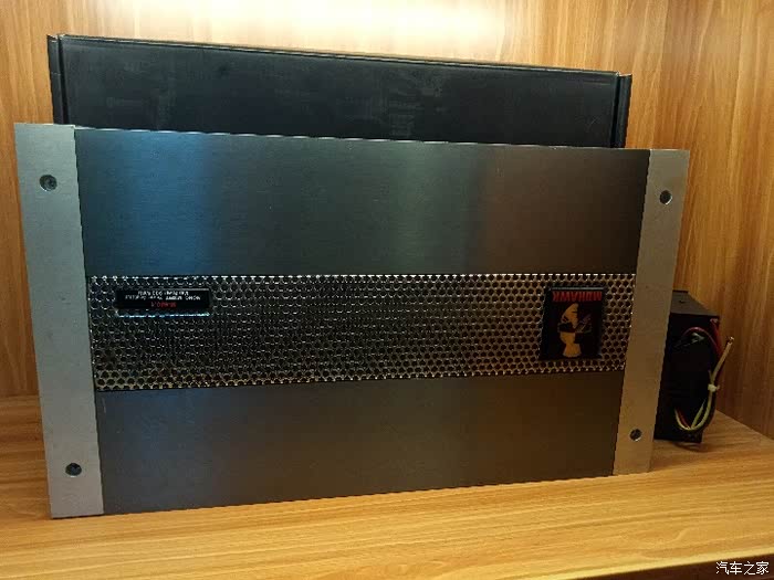

         所用到的材料:四个高音喇叭,一对高音头,一个大功率低音炮,一台解码器,两台功放(一台推四个高音喇叭,另一台推低音炮)。两个电容,一台主机,门板隔音材料,音响的线贼贵(不含工时费就已经1800元)。在我这已经是折上折,店老板是我认识十几年的老朋友了,他叫我材料自己买,他提供厂家网站,他只赚工时费。

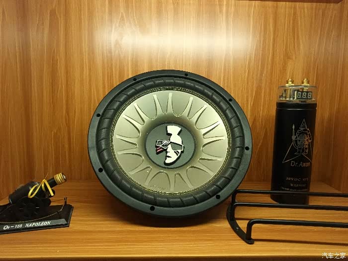

        美中不足的是,我买回来的这个4000多块钱的12寸低音炮太猛了,装上去又被拆了下来,真的无奈
         这个低音炮至少要匹配到一对6000块钱以上的高音喇叭,音效才会协调。无奈之下只能拆下来放我朋友店里寄售。

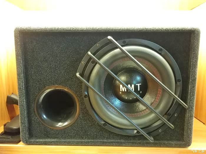

         最后,在朋友的推荐下,我选择了这个MMT双音圈的低音炮。

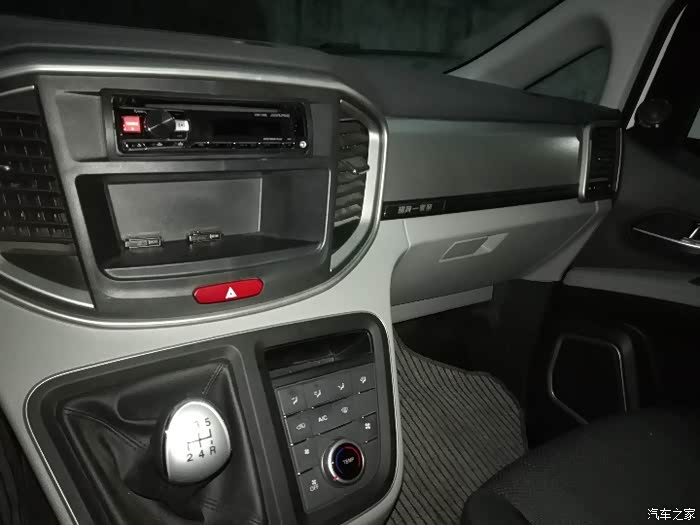

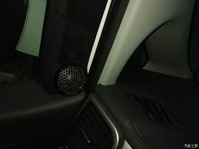

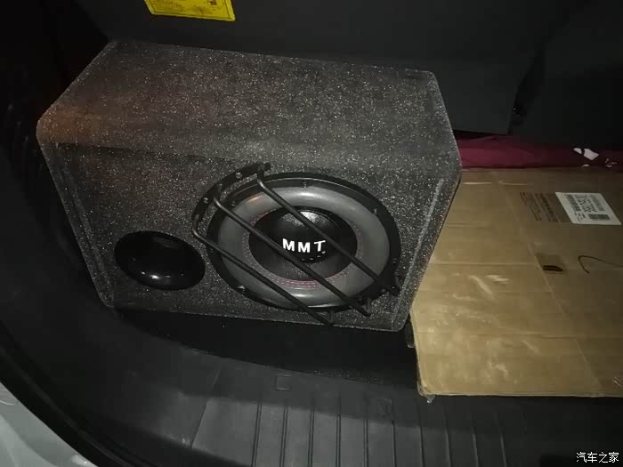

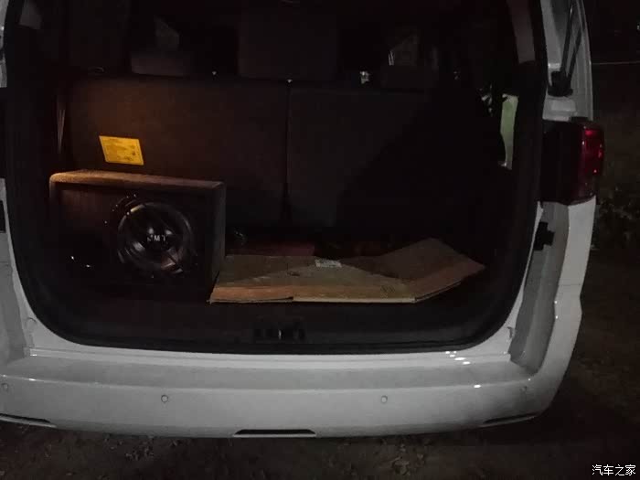

          耗时两天两夜的改装终于结束,跟我预期的效果一致,下面来几张改装后的成品图片
           外观上看,除了打开后门能看见这个低音炮,其余的地方几乎是看不出有明显的改动痕迹。功放,解码器,电容,全都隐藏在中控台和驾驶座底下了。
