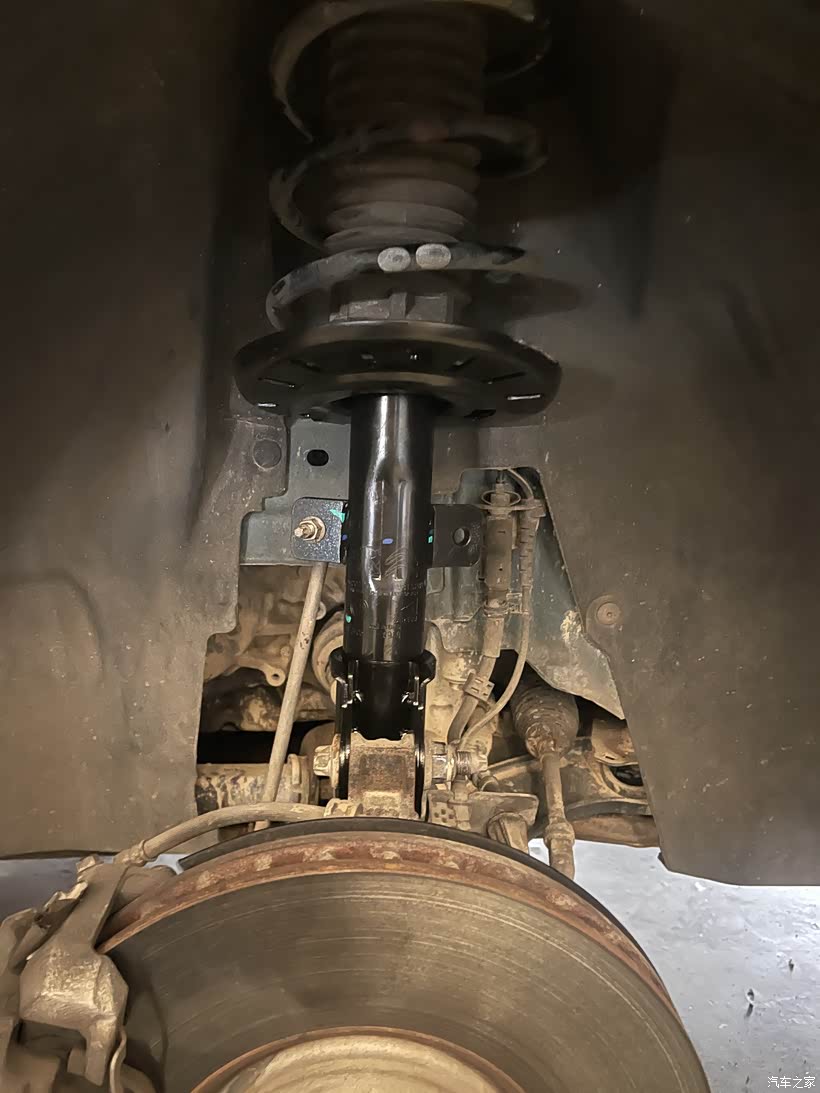

1. 拆检:老化部件一目了然

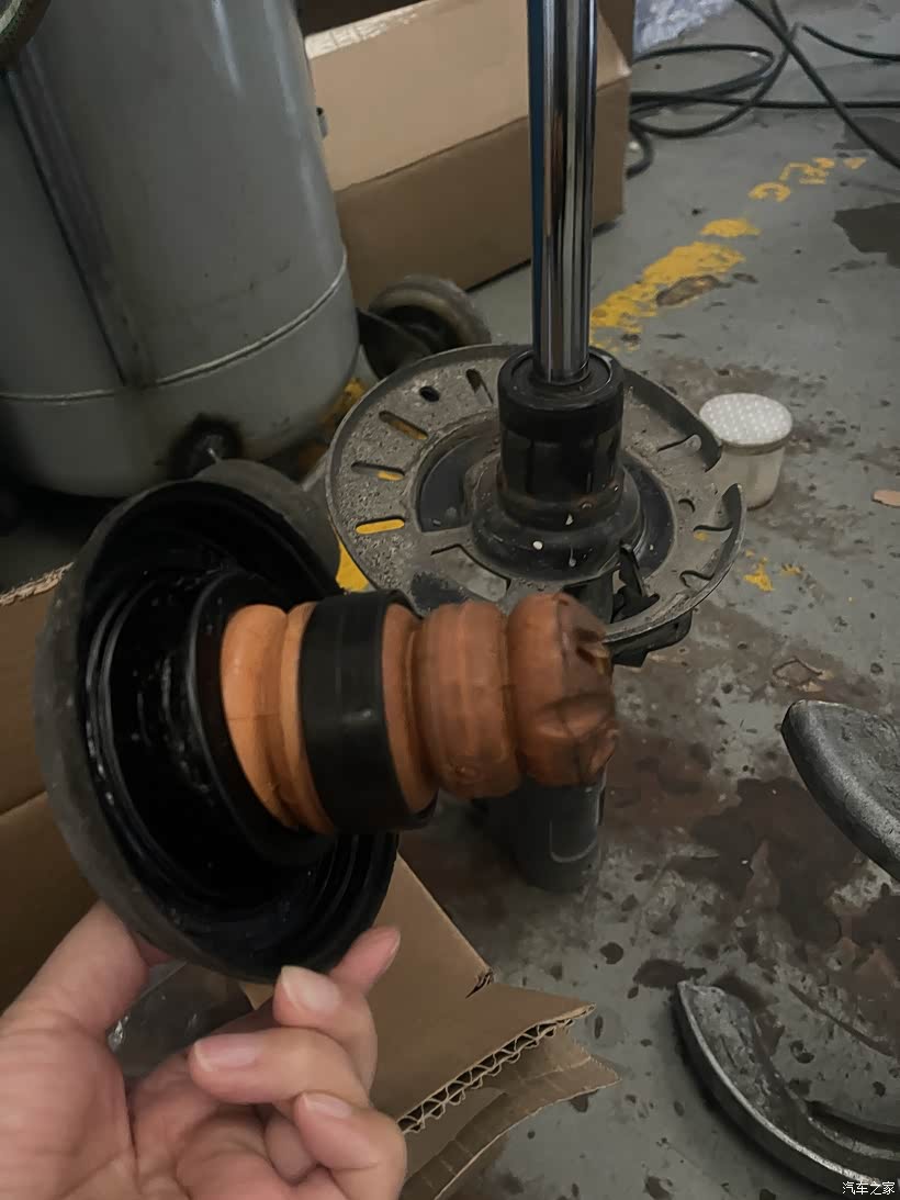

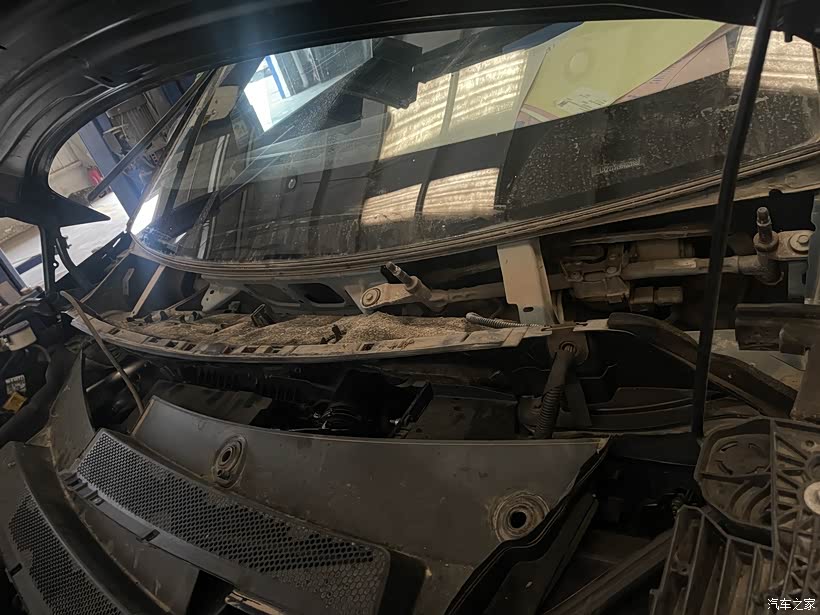

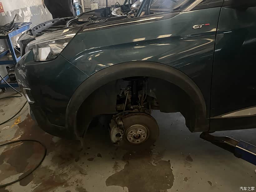

先拆前翼子板内衬、雨刮导流板,把旧减震器总成拆下来。一对比就懂了:

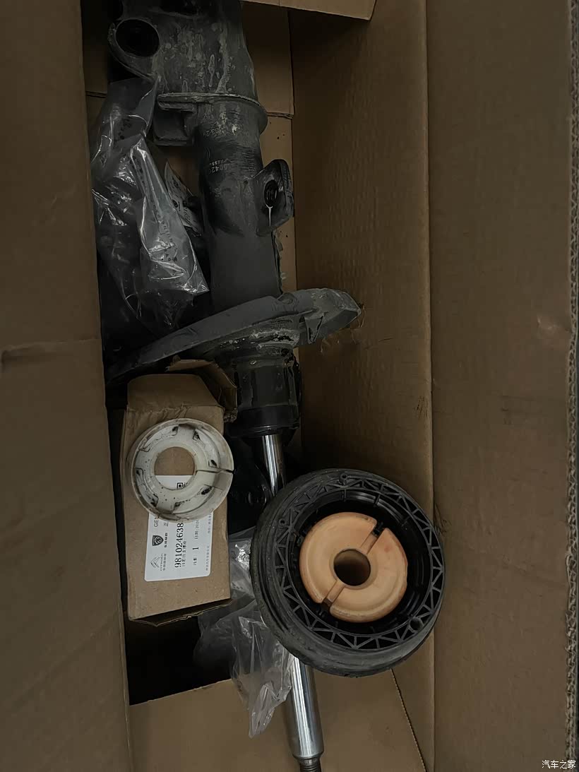

? 旧减震器:阻尼完全失效,用手按压几乎没有回弹,内部油液已经衰减
? 缓冲块&顶胶:老化开裂、弹性全无,这也是异响的元凶之一

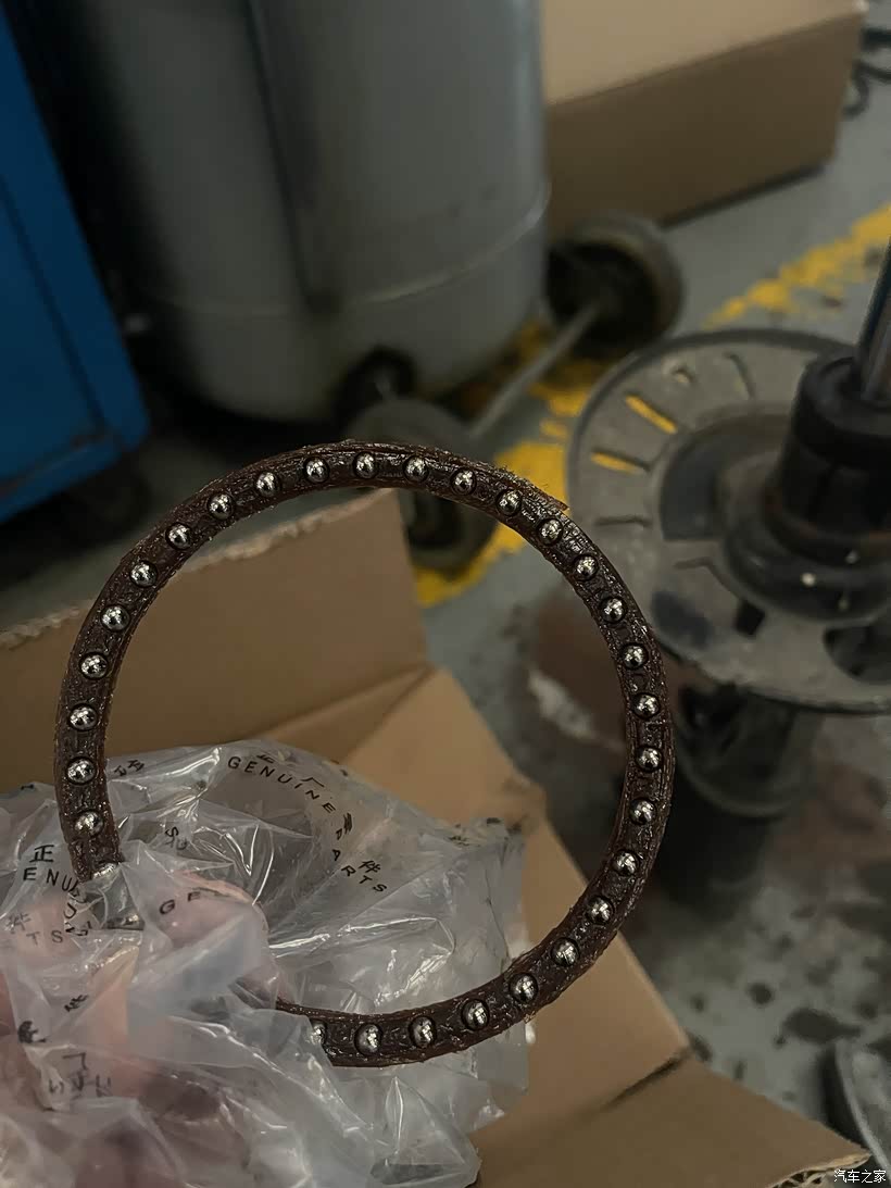

? 平面轴承:滚珠磨损严重,打方向时的“咯噔”声就是它搞的鬼
(图1:拆完导流板,准备拆卸旧减震器)

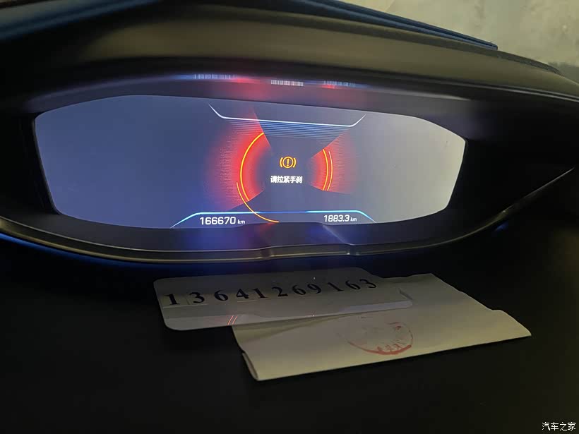

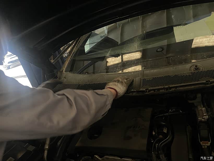

(图2:新减震器已经就位,准备安装)

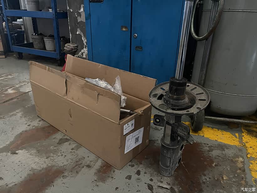

(图3:拆下来的旧减震器+老化的缓冲块、顶胶,磨损肉眼可见)

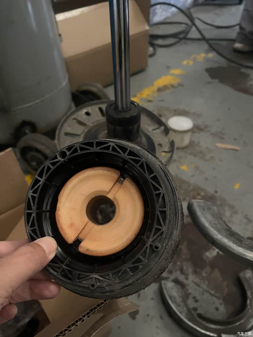

✅ 平面轴承:打方向顺滑的关键,磨损会有异响、转向卡顿
✅ 缓冲块:限制减震行程,保护减震器不被“撞坏”

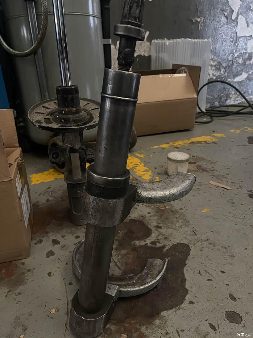

(图4:老化的缓冲块,已经失去弹性,无法起到缓冲作用)
(图5:磨损的平面轴承,滚珠已经失去顺滑度)

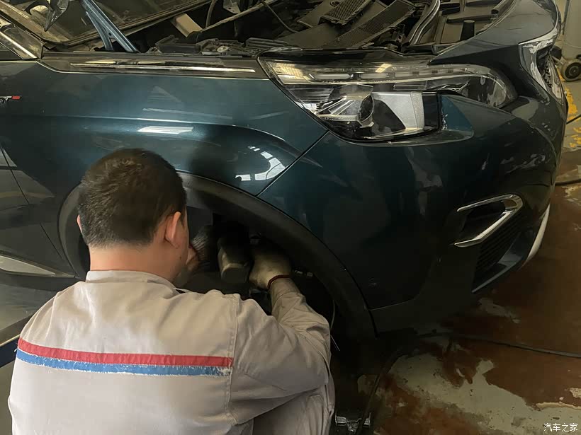

3. 安装&复位:专业操作,精准调校
师傅按照标准扭矩紧固所有螺栓,安装完成后做了四轮定位,确保前束、倾角数据完全符合原厂标准,避免跑偏、吃胎。

(图6:166670公里,老伙计完成焕新,继续陪我出发)
