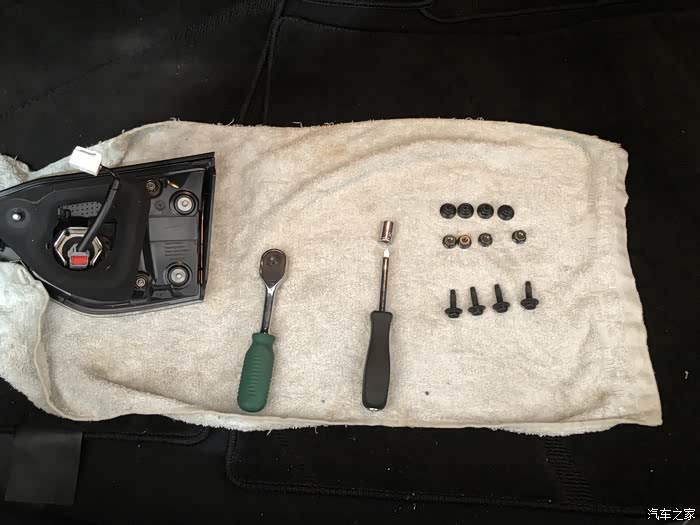

于是乎,自己动手开拆。没有工具拆后备箱卡扣有点难拆,只能野蛮施工,后期换新的卡扣。

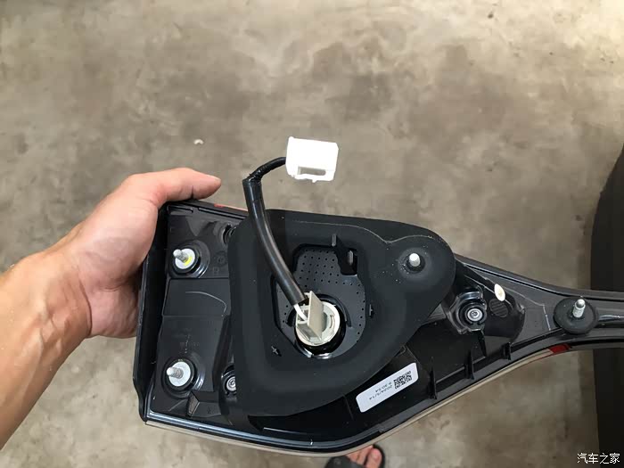

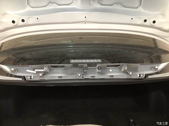

拆完尾板再拆尾灯和中间的贯穿饰条,尾灯和饰条总共8 个螺丝4个螺杆,8个螺丝固定车灯,4个螺杆固定贯穿饰。螺丝拆完尾灯和饰条就可以拿下来,尾灯记得把电源线拔了再拿下来。
尾灯有四颗螺丝,一根电源线,电源线卡扣用手掐住就可拔出来了。

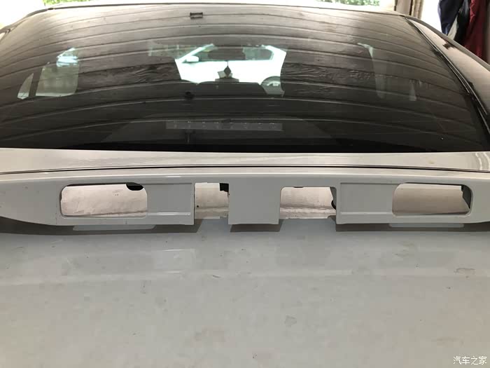

贯穿装饰条有5个塑料卡扣和4个固定螺杆孔,饰条我已经开好摄像头孔位了。

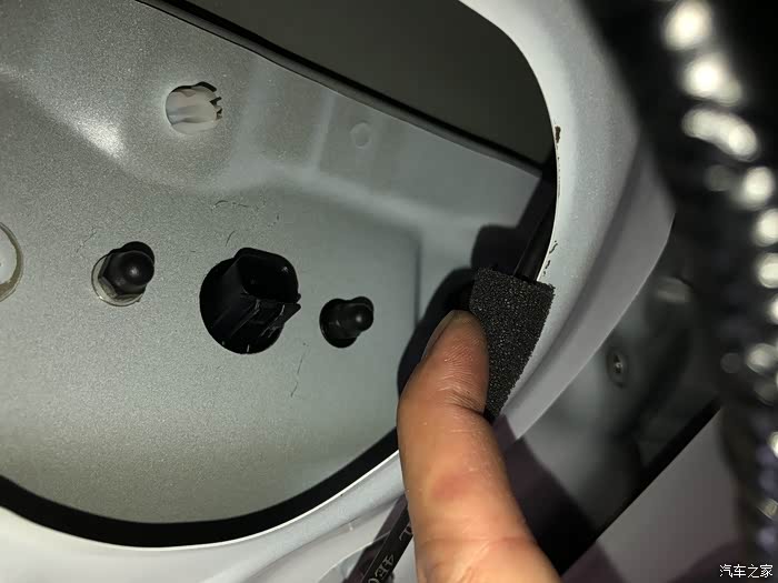

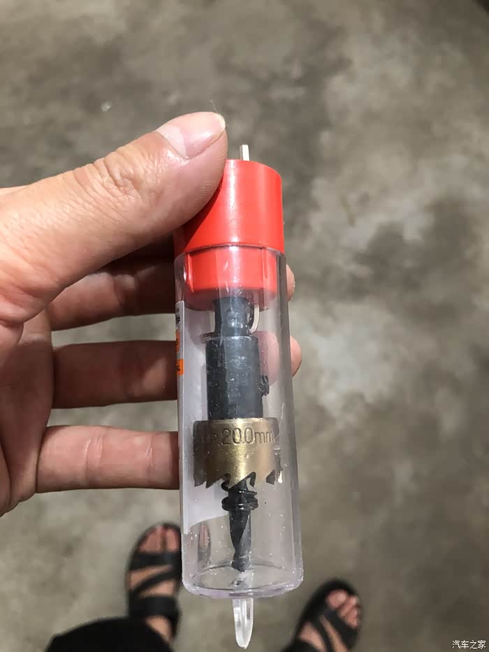

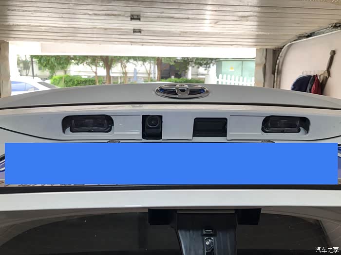

准备好的开孔器,20毫米的开孔钻头。先在尾门做好记号,尾门的铁皮很薄,估计也就1毫米,开孔只要一分钟,电钻转速调到最小,防止钻头跑偏慢慢钻,中间打穿了再加速。
开完孔的效果,开孔钻头硬度要高,开的孔就会平整。

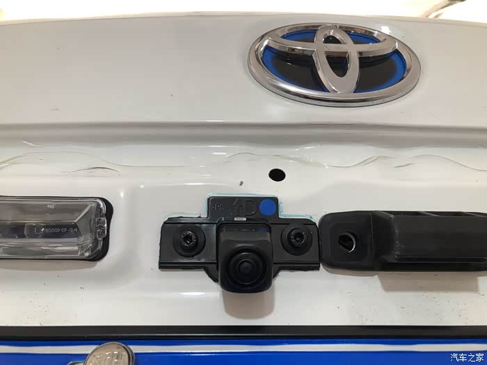

摄像头固定后的效果,非常完美。
摄像头安装好里面的效果。
摄像头固定好后再把贯穿饰条开槽。
饰条开好槽的效果。开槽很简单,买一把钢锯片,锯齿越细越好,饰条标记好摄像头宽度,纵面直接用锯片锯开,横面用小的电钻一个洞一个洞钻出横线,再用手掰断,完成后用美工刀修平整。

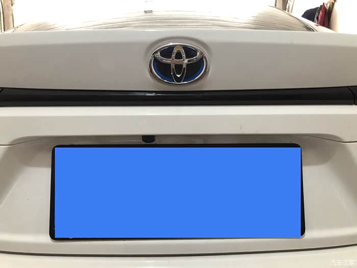

装饰条安装好后的效果。开槽尺寸有点偏差,一边大一边小了
把尾灯和贯穿饰条安装好后,尾门正面的效果。非常完美,和原车一模一样

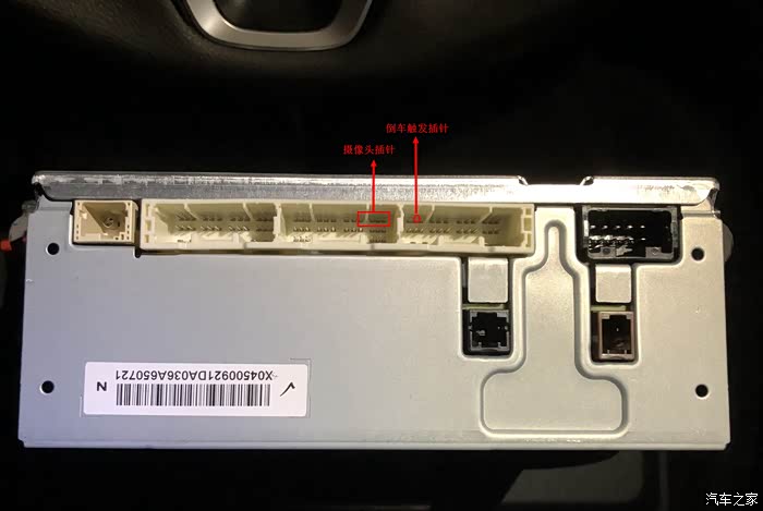

车机型号,拆车机网上教程很多,动手能力强的可以自己拆。

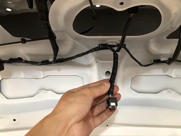

尾门的摄像头安装全部结束,链接线束尾插原车有配备,但是好像不通电的,网上和论坛里也没找到安装教程,看来还是要找装潢师傅再安装。现已联系了装潢师傅,让他适配能够链接车机的线束,后期再更新链接作业。

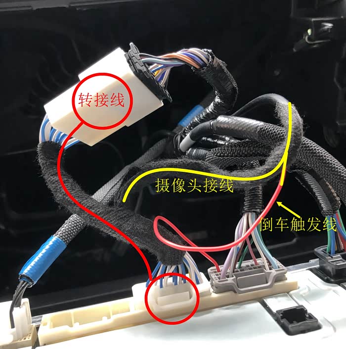

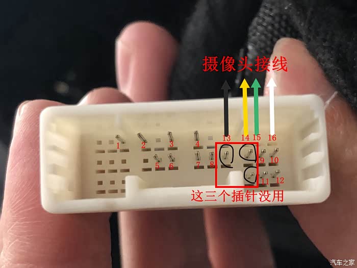

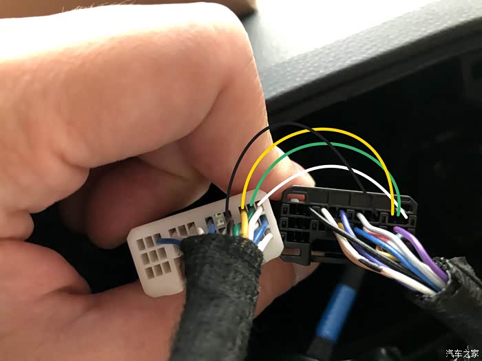

车机上加装的转接头和摄像头连接线,摄像头链接线是5芯的,其中一芯红线是倒车触发线,接另外一个原车插口,摄像头那头的倒车触发线接倒车灯线上,摄像头实际还是用黑、黄、绿、白4芯。
这是转接头的内插和原车机的内插头,图片标识的四色线(黑、黄、绿、白)就是原车插头缺的摄像头视频线。
转接头的外插,共30针,原车线束只用1-12号插针,摄像头后加的插针13-16号。

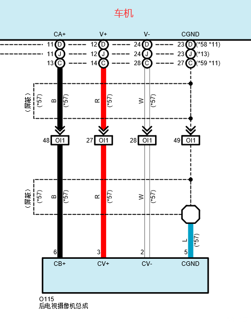

车机的接线图。

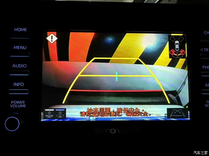

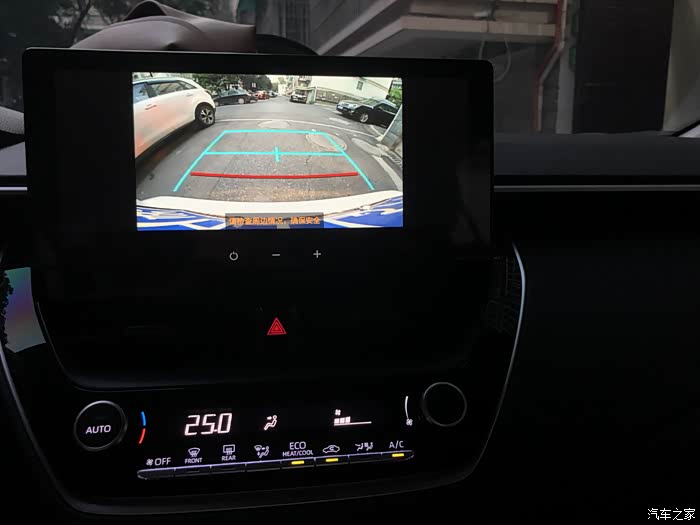

装好后的效果,原厂摄像头的夜视效果也不错。
摄像头55元,摄像头线束160元,师傅过来的安装费200元,整个改装全部完工合计费用415元,以上改装供大家参考。
