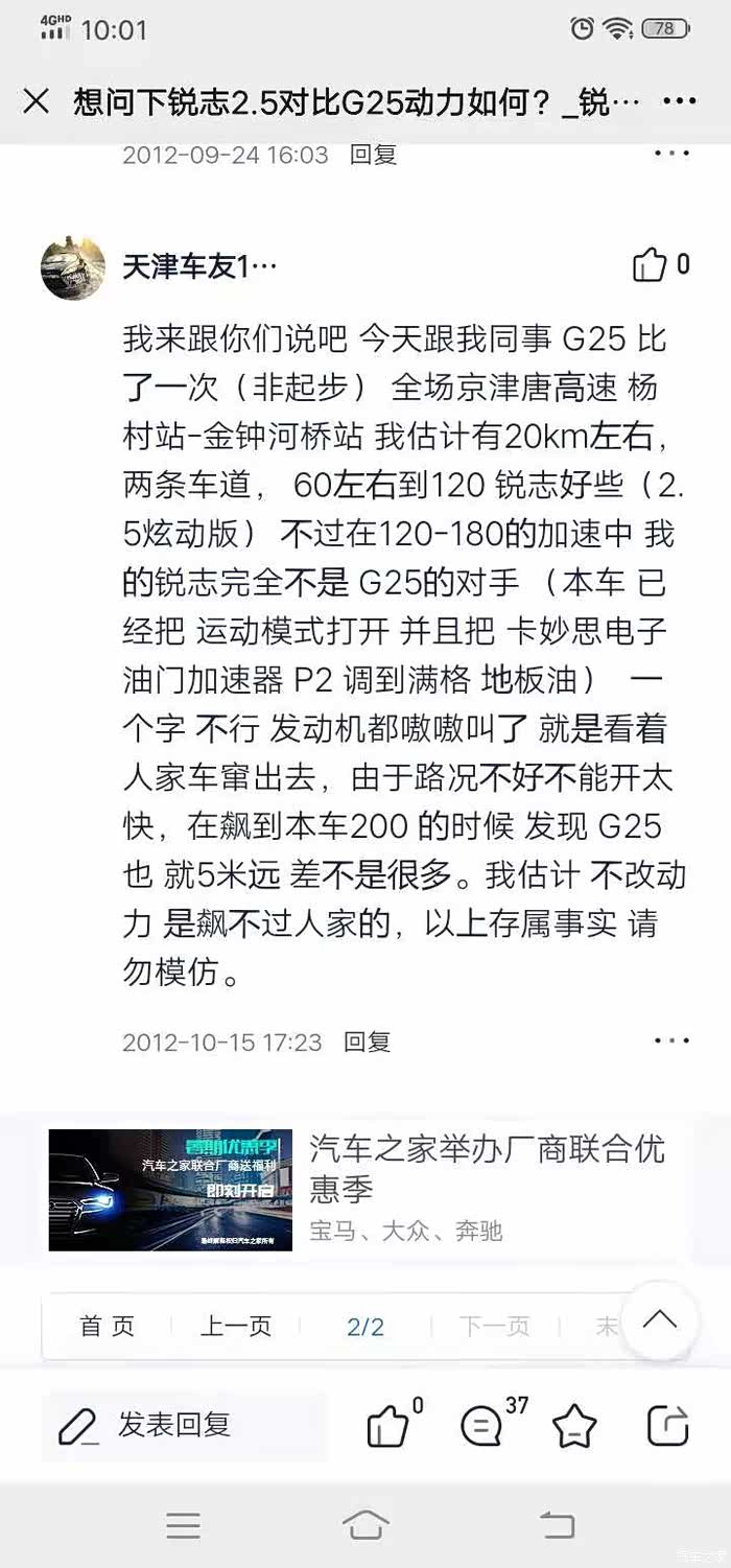

另外还有,youku上有两个视频,可以看看,标题是 《新锐志0-190加速 》和《 英菲尼迪G25 0-200加速 》。新锐志2秒启动,29秒到190,G25也是2秒启动,28秒到190,基本差不多。值得一提的是,这台G25还是8000转换挡,所以有的车友在问是不是刷了程序。
那么这么看来,G25 01 04和老锐志相比基本差不太多,比新锐志略快,但是0-190的加速时间比新锐志并不会快多少。所以上面有车友说,60码一起加速,跑到200码,G25只比新锐志快5米。

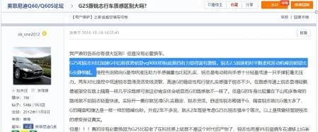

如爱卡上一个车友试驾G25发的内容如下:“隔音、提速的从容感和底气略好于锐志。但快不到哪去,小油门的时候真有点“肉”,一担中度油门则很有力,这点锐志似乎没有明显的界限。”

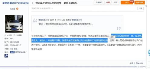

说完动力,再说平顺性和噪音控制,在这方面,G25的发动机真心比锐志糟糕。本人没试驾过G25,但是试驾过天籁2.5,天籁2.5也是V6,但是提速发动机声音确实比锐志大,但是我没想到G25也是如此。
很多车友反应,VQ的噪音震动都不小,我一直没能体验,后来我在网上搜索了两个视频,一个是,《锐志随意小跑》,一个是《第一视角试驾二手英菲尼迪G25》,试驾G25还开了音响的,锐志视频没有开音响。而且,拍摄位置,锐志位于方向盘位置,更接近发动机,而G25位于驾驶者头部,更远离发动机。
我发现,锐志基本到4000-5000转,发动机声音才比较明显,而且音量不大,而G25过了3000转发动机声音就很大了,两者的噪音控制确实不是一个层次。
