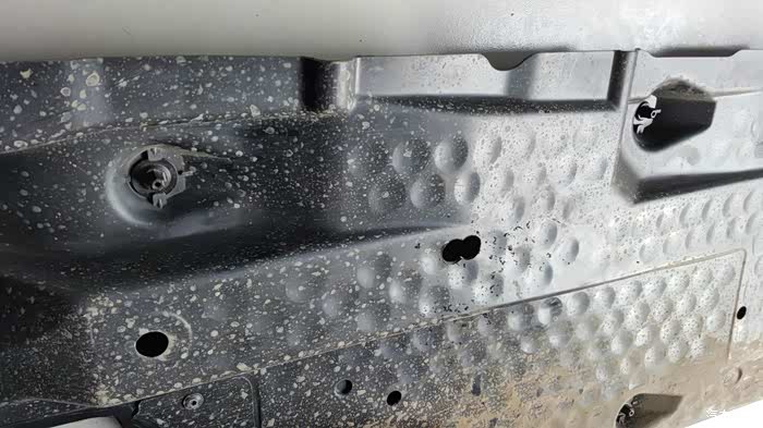

这车很少有装过的,所以师傅费劲弄了2个多小时,主要是底盘护板需要开孔

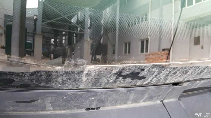

犀牛皮很管用啊
